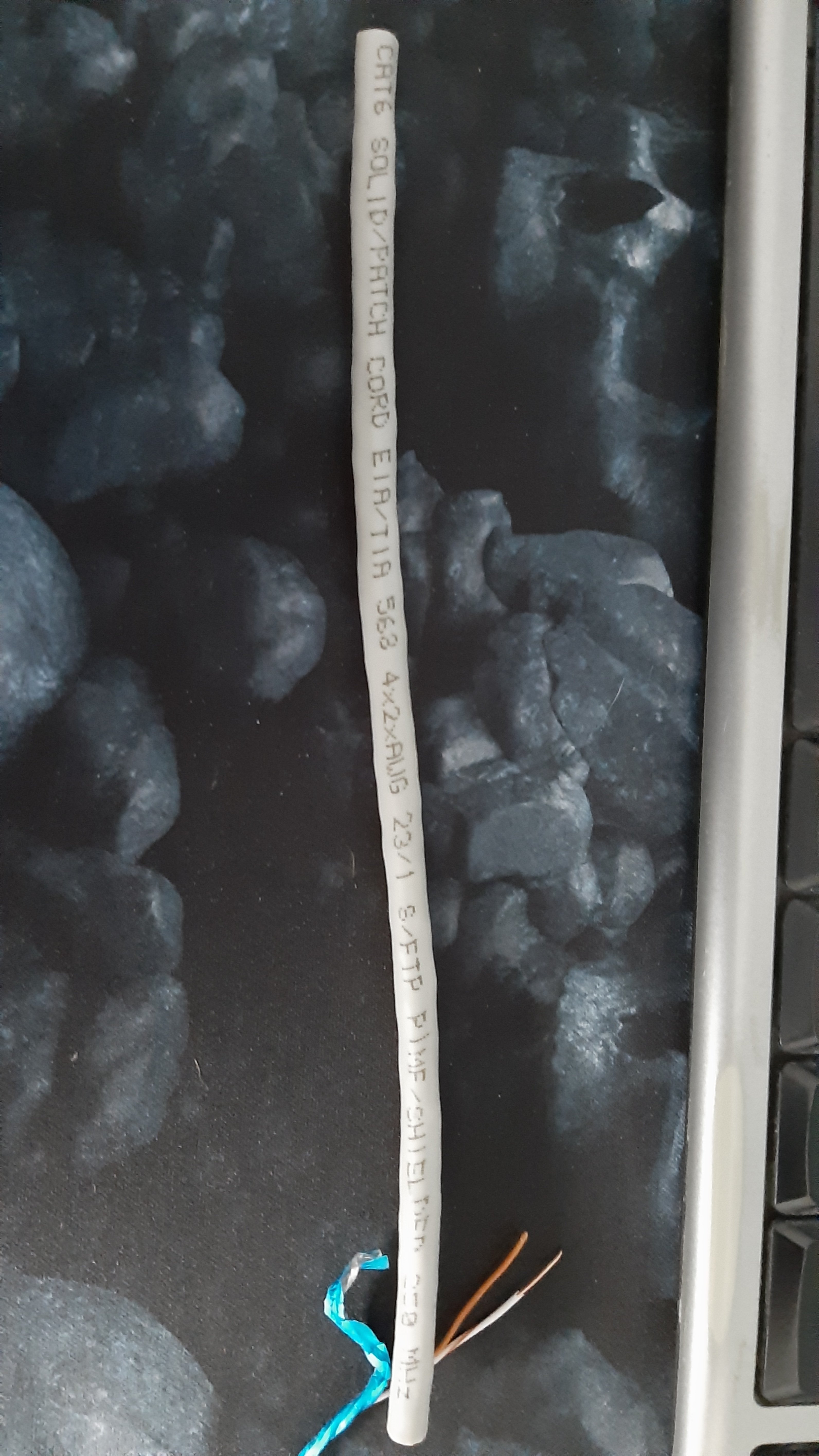

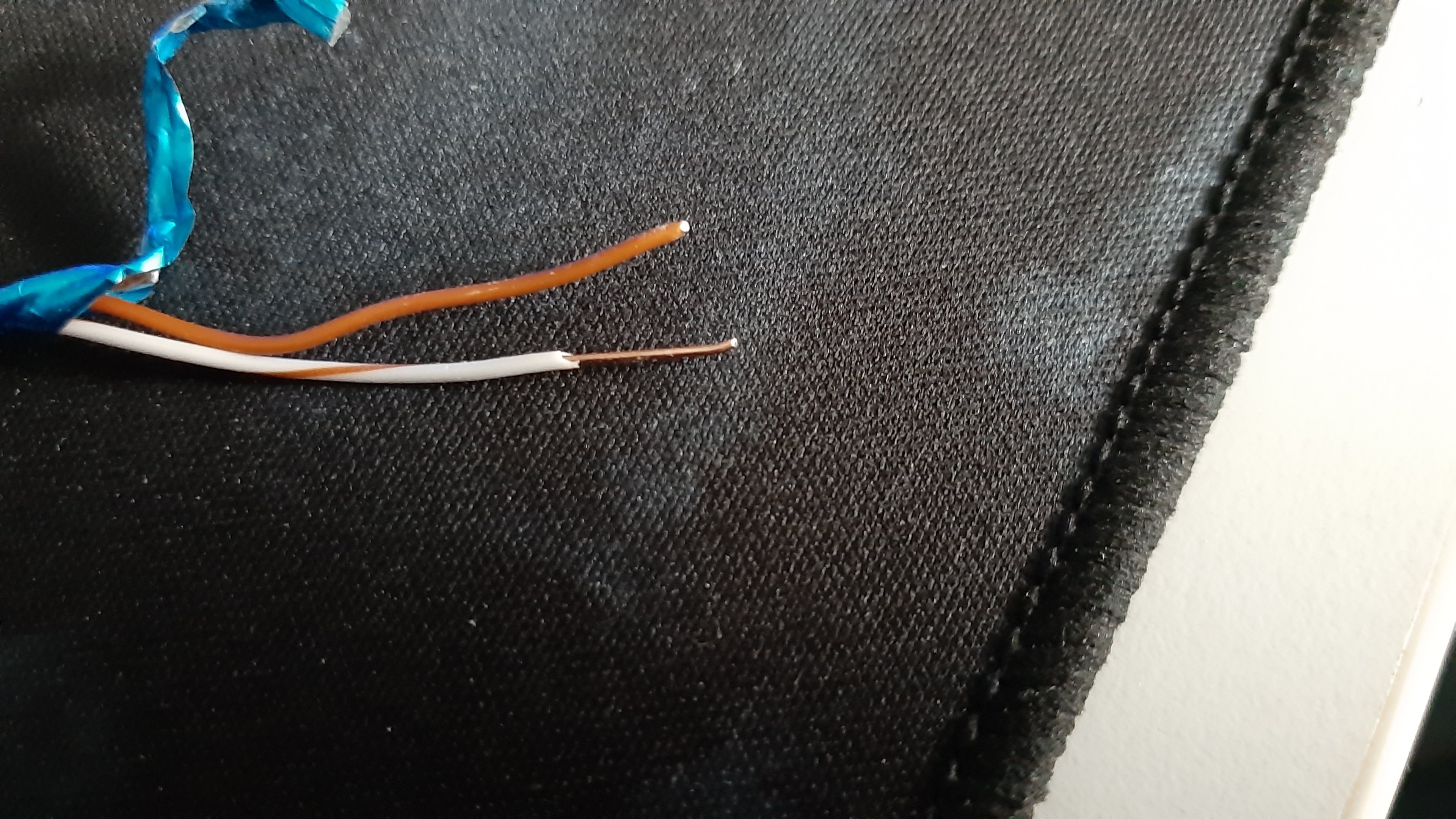

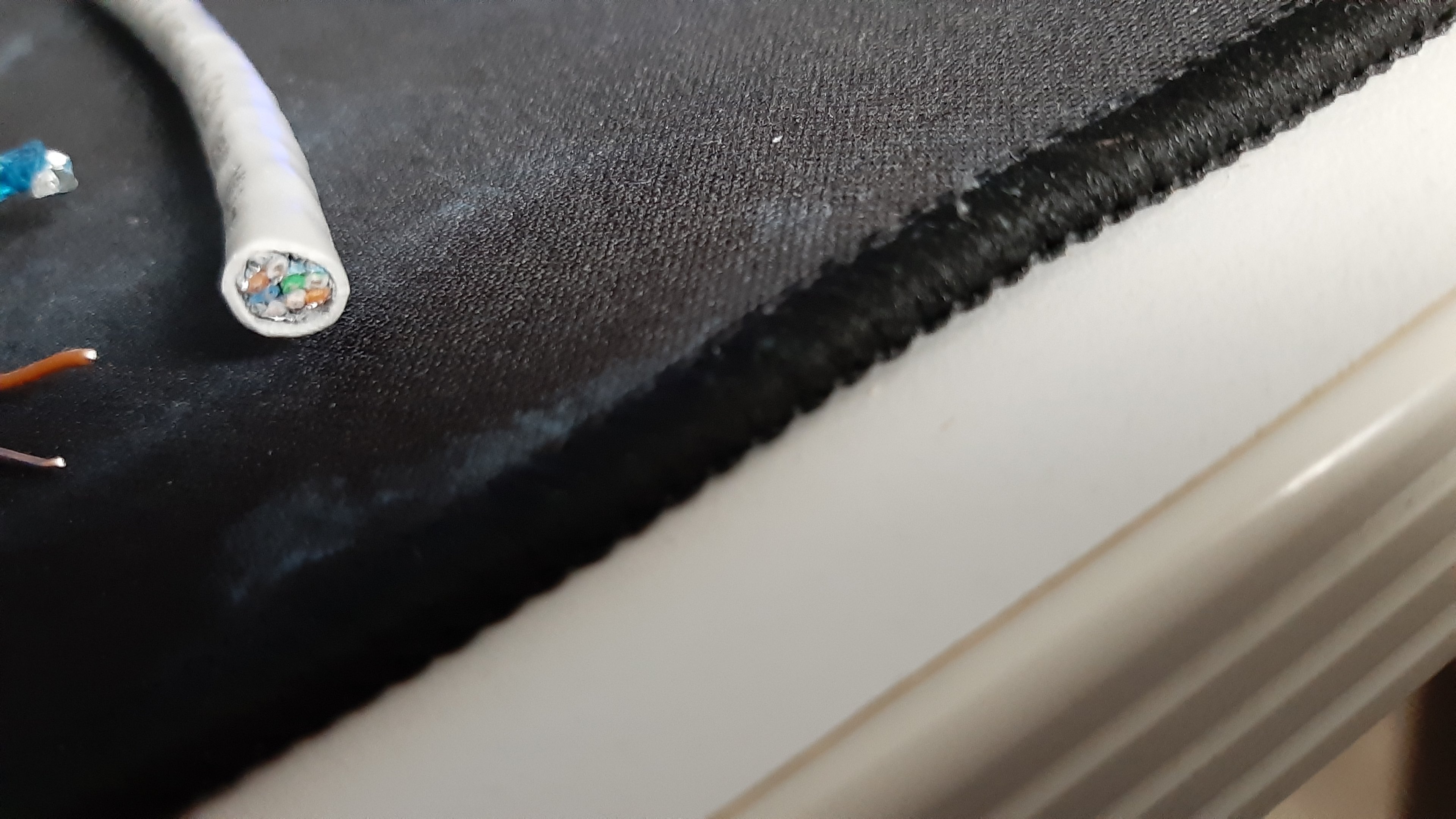

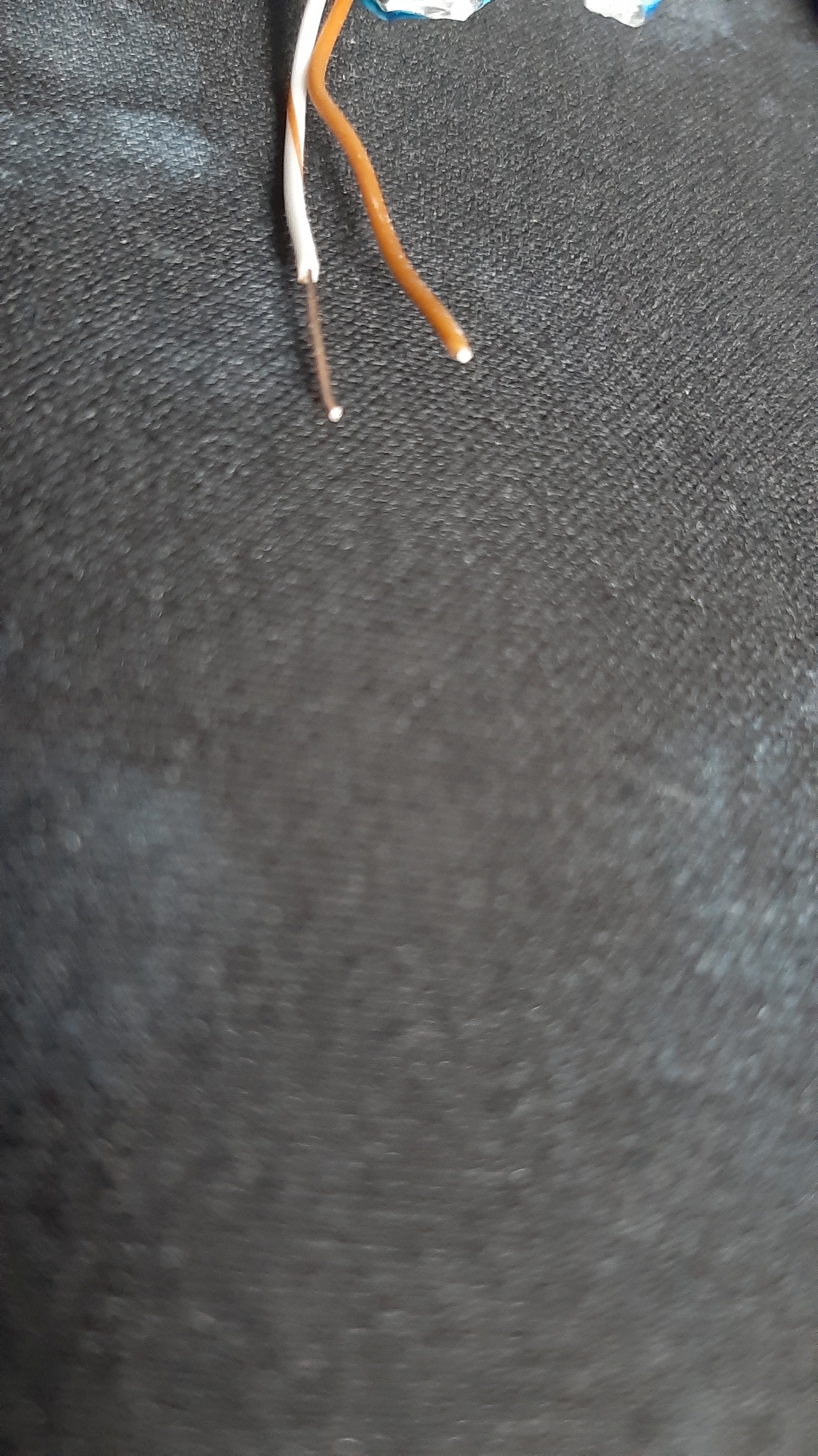

Naja, wenn man der Aufschrift glauben kann:
Cat6 SOLID/PATCH CORD EIA/TIA 4x2xAW 23/1 S/FTP PIMF/Shielded 250MHz
23 ist typischer Durchmesser für Installationskabel. Und die "1" besagt, dass es ein einziger Leiter ist. Also Draht. Litze wäre bspw. "7"
Aber das Kabelmaterial würde mich doch noch mal interessieren.
Kannst du bitte noch mal das Material der Adern begutachten, wie oben geschrieben?
Ist ein fester einzelner Draht, keine mehradrige Litze und mMn aus Kufper
hab mal Fotos vom Kabel und der Beschriftung angehängt
. 20200513_162708.jpg20200513_162814.jpg20200513_162722.jpg20200513_162846.jpg
