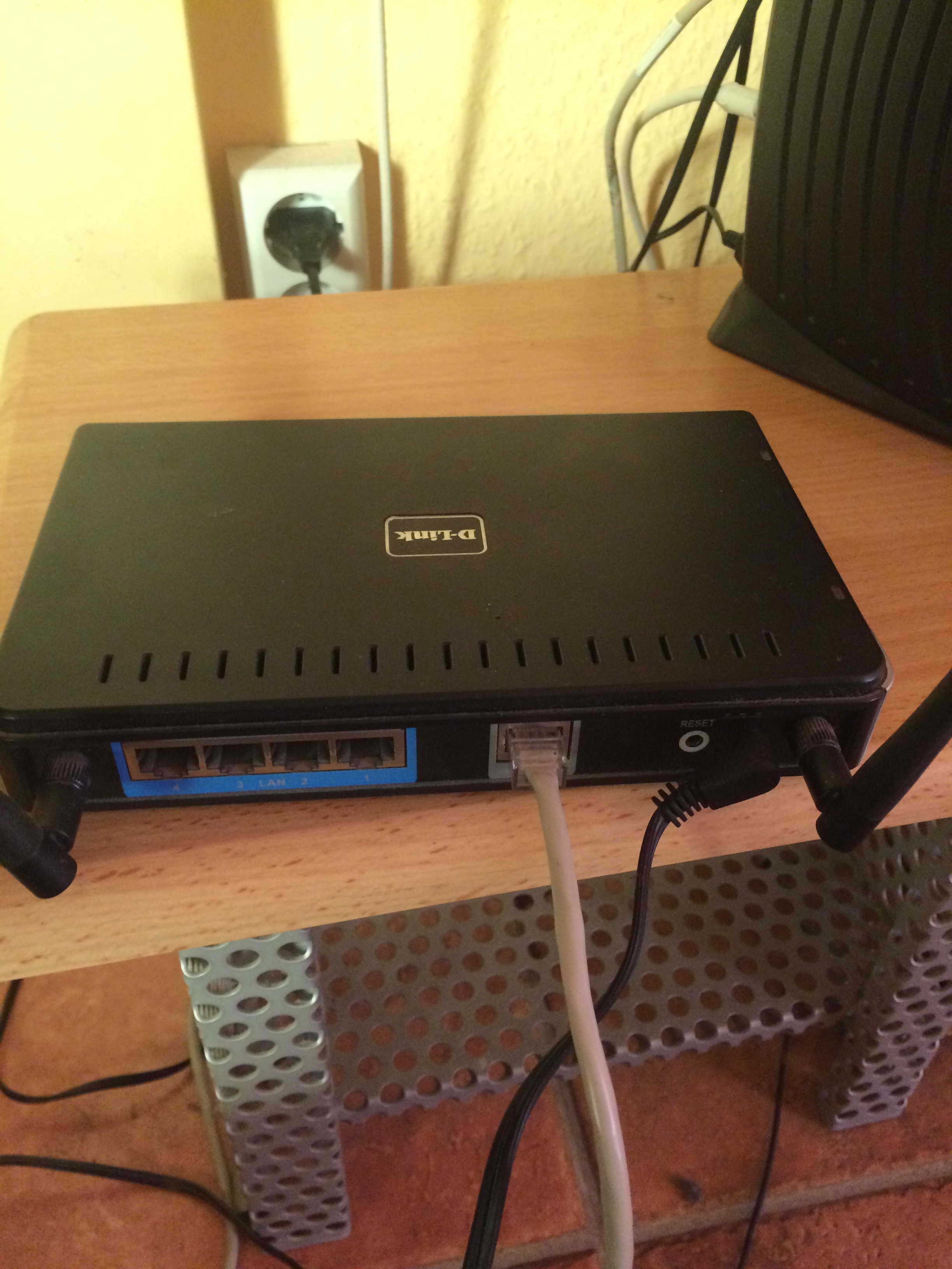

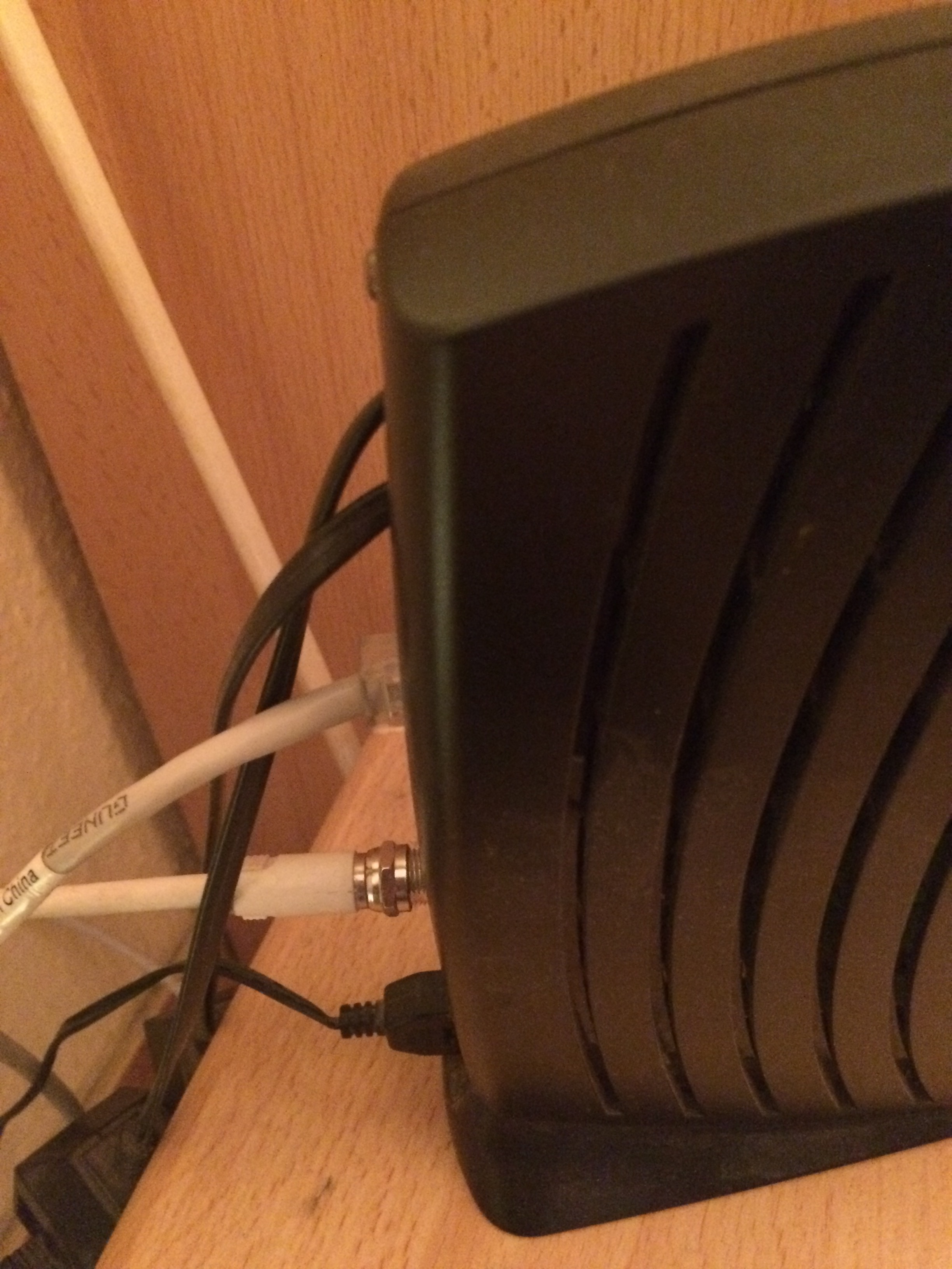

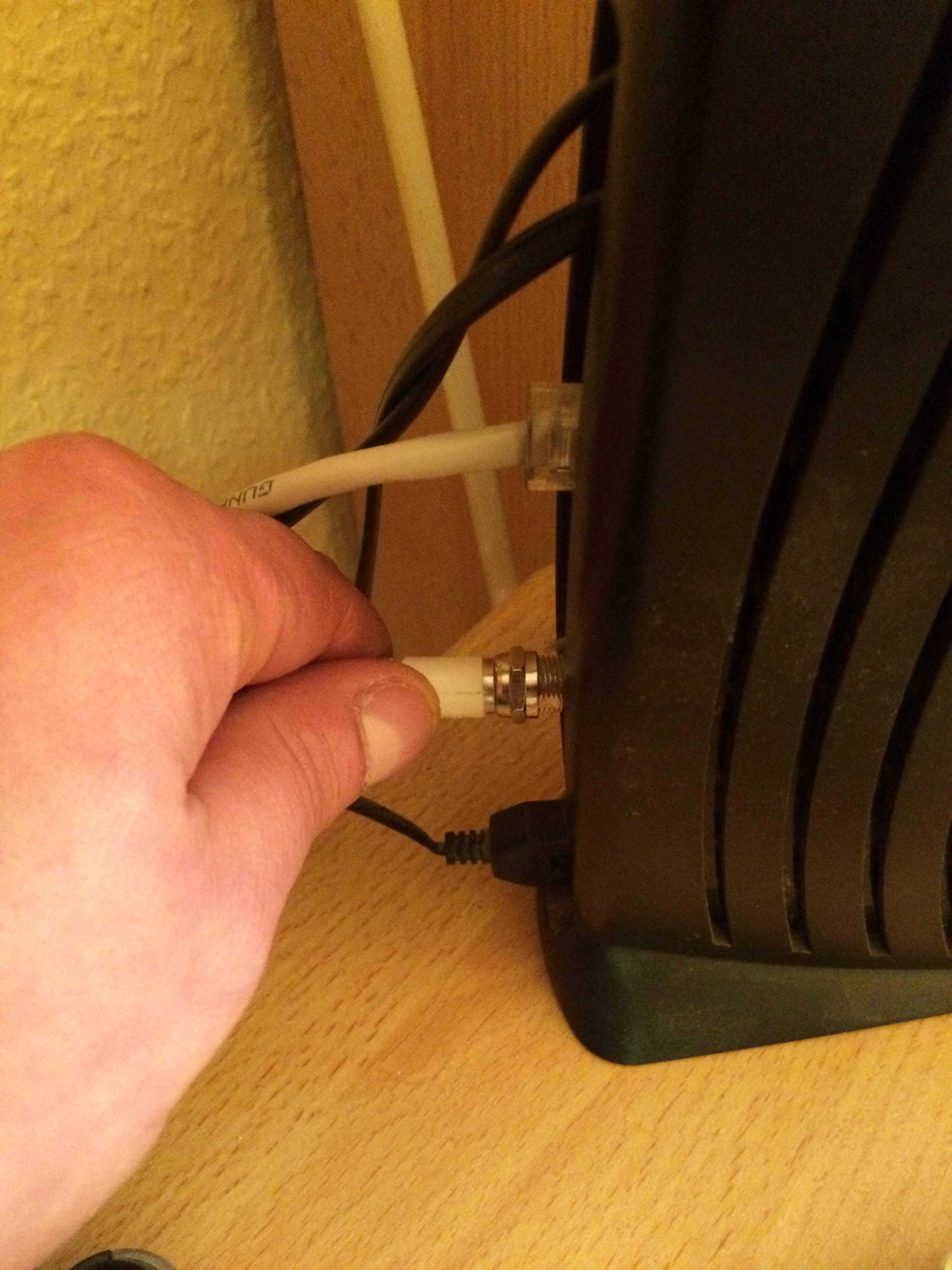

hängt direkt hinter dem modem als erstes gerät ein router? in welcher buchse steckt der router am modem?

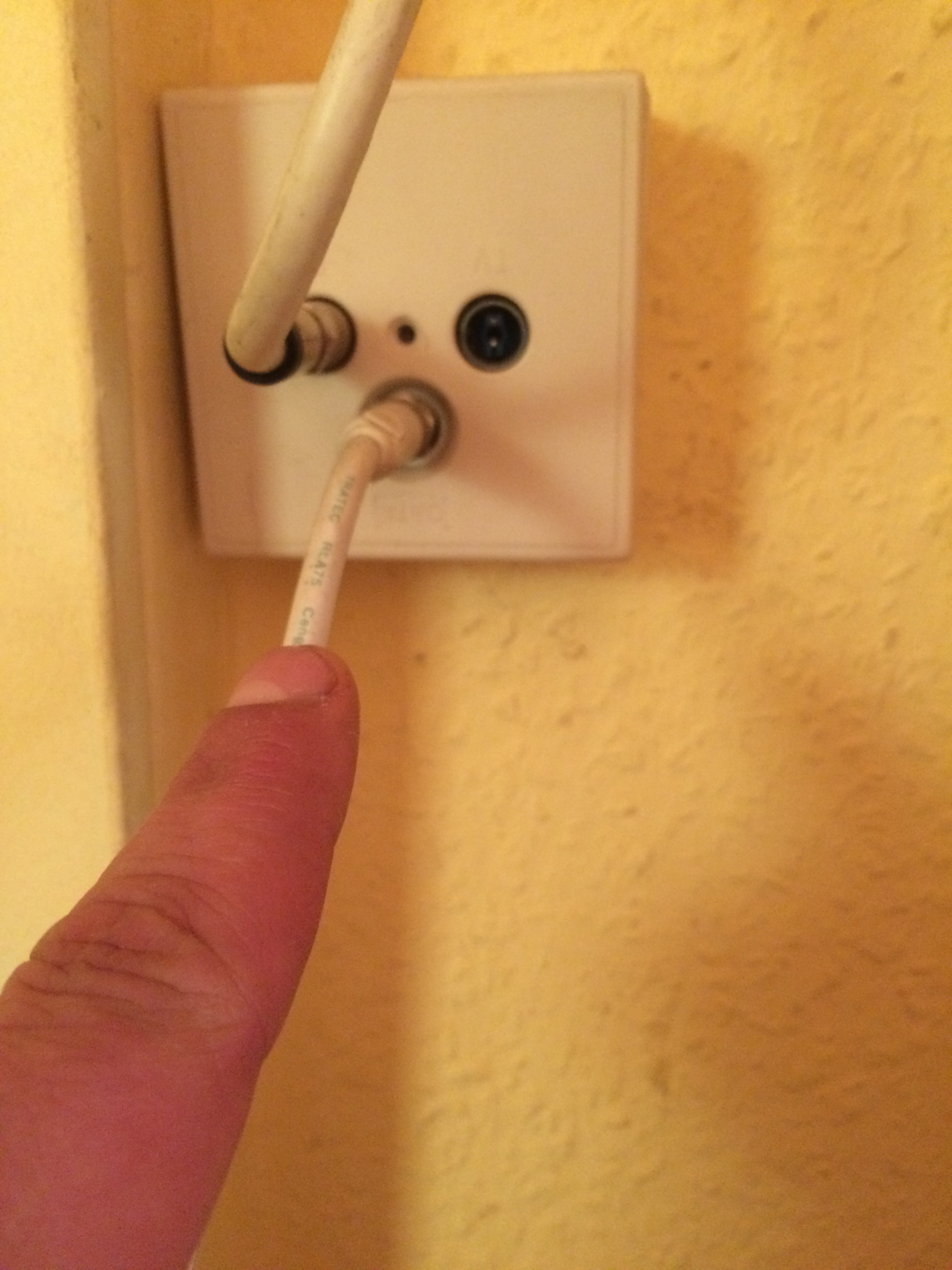

Sind die Konstellationen bei Kabel noch so? Da bin ich nicht up-to-date. Ein erstes Indiz dazu liefert die Antwort auf chrigus Frage. Welcher Port vom Modem geht in welchen Port vom Router?

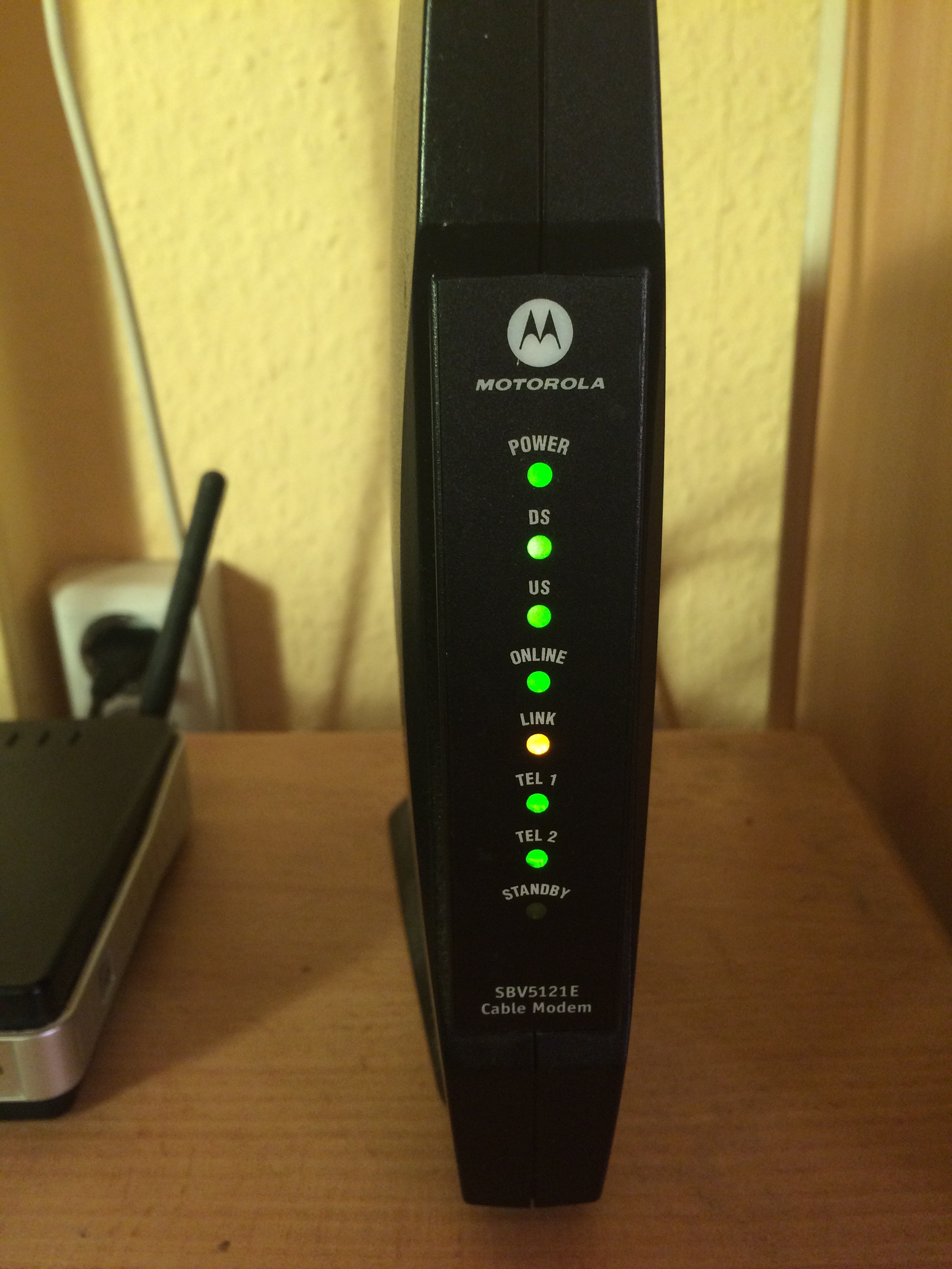

also... am kabelmodem hängen noch lan-kabel... an was sind die angeschlossen?
normal ist: kabelmodem, EIN lan-kabel zum router, der am WAN-port hängt, und am router die restlichen geräte.. am modem NUR der router, sonst kein anderes gerät..
danach muss das kabelmodem für 15 minuten vom strom genommen werden, damit es sich neu verbindet und den router erkennt.
so läuft alles nur noch über den speedport (wlan und lan) und das modem erkennt den router als Ein einziges gerät...
oder ist das motorolateil auch ein router? falls ja, musst am speedport den "dhcp-server" abstellen, statt wan einen lan-anschluss benutzt werden und die ip an das motorola-teil angleichen.. also falls modem 192.168.0.1 ist router 192.168.0.2 und der rest deiner geräte wird vom motorola-dhcp zugewiesen.

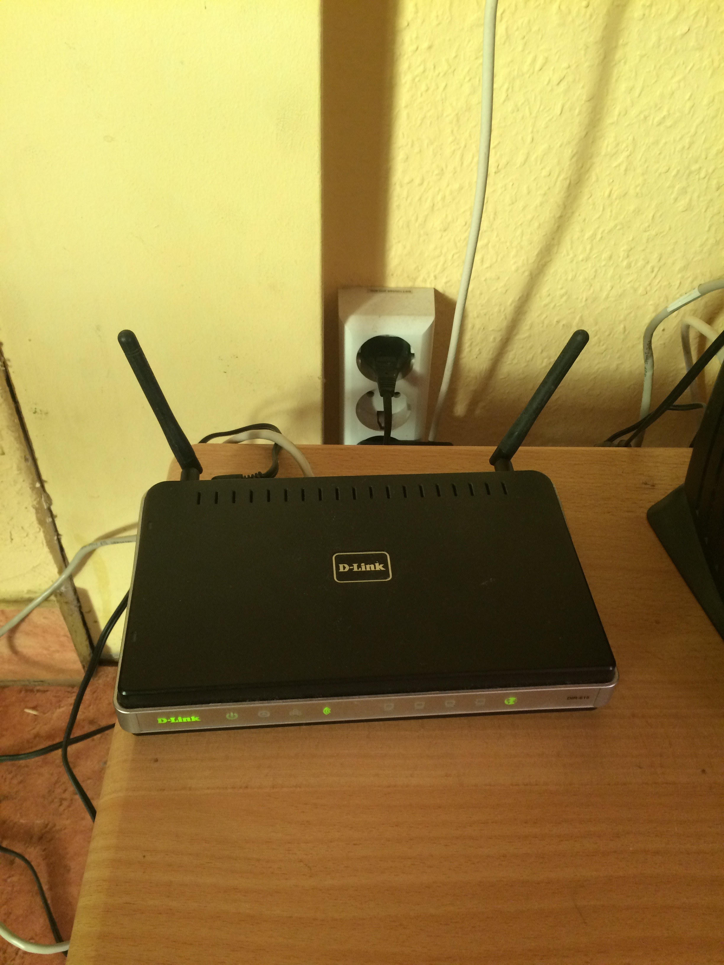

Nein nein, habe ich nicht, die Kabel sind mir bloß bekannt, und ich habe wirklich gerade keine Ahnung, was da falsch läuft. Am WAN... hängt er ja. Auch wenn der DHCP an ist, durch NAT am WAN Port muss es ja gehen, es sei denn, jemand hat NAT absichtlich deaktiviert am DLINK.
Ich bin da ratlos gerade ohne mir das selbst anschauen zu können.
Es könnte noch sein, dass bei der Kaskadierung der Router 2 mal die selben Netze Probleme verursachen, da eine Rückroute vom Modem nicht möglich wäre...
Hrmpf.
Hab da spontan auch absolut keine Ahnung. Vielleicht wurde da irgend ne spezielle Funktion am D-Link Router aktiviert oder ähnliches... Verkabelungstechnisch sieht alles richtig aus.
