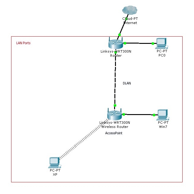

Hier mal ein plan:
Wie schaffe ich es und geht das überhaupt?

das lila fenster soll vergrößert sein
so meine ich das

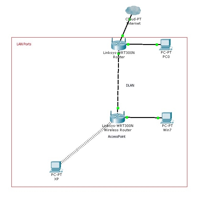

Ich würde es so machen:
Die 2 Router über LAN Ports verbinden, dazwischen DLAN.
Die 2 PCs jeweils an einem LAN Port anschliessen.
Den unteren Router als AccessPoint einrichten und den XP PC per WLAN verbinden.
Alles in einem Netz, zb. 192.168.0.0 /24
Den oberen Router gegebenenfalls als DHCP einrichten, dann aber beim unteren dieses deaktivieren!
