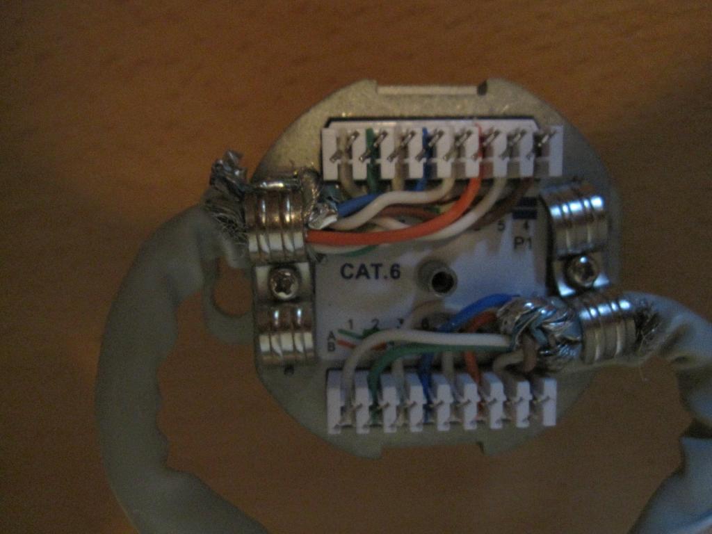

Es geht nicht nur um die Dose... mach ein Bild von der Dose mit Kabeln drin... nur das kann helfen.
Wie schon gesagt hilft dir der Prüfer auch nicht viel weiter, da du ja weißt das du dich nicht verdrahtet hast.
Bild ist angehaengt

Eine farbliche Markierung sieht man auf den weißen Kabel leider nicht, stelle sicher, dass auch alle richtig gelegt sind.
1&1 Festnetz
Ist sicher, da die Paare ja immer einzeln verpackt waren und ich nacheinander ausgepackt habe um nicht durcheinander zu kommen.
Außerdem waere ja dann beim Testen die Reihenfolge verkehrt gewesen, außer ich haette auf beiden Seiten den gleichen Dreher gemacht.

Aber ich würde mich erst mal an der Vorgabe der Anschlußdose orientieren.
Das scheint ja beim vergleichen deines Fotos mit den Kabeln nicht so zu stimmen.
Ich werd verrueckt. Die Dosen kuemmern sich alleine um die Verdrehung der entsprechenden Adern.
Kabel so aufgelegt wie auf der Dose gekennzeichnet und nicht wie in der Anleitung beschrieben und schon gibts GBit LAN.
Also immer abwechselnd Farbe / Farbe-Weiß und nicht nach T568x.
