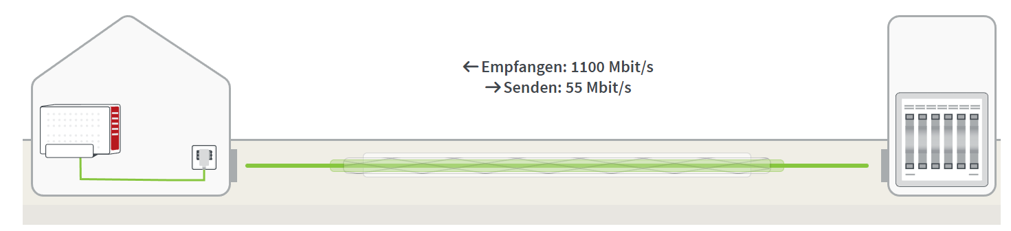

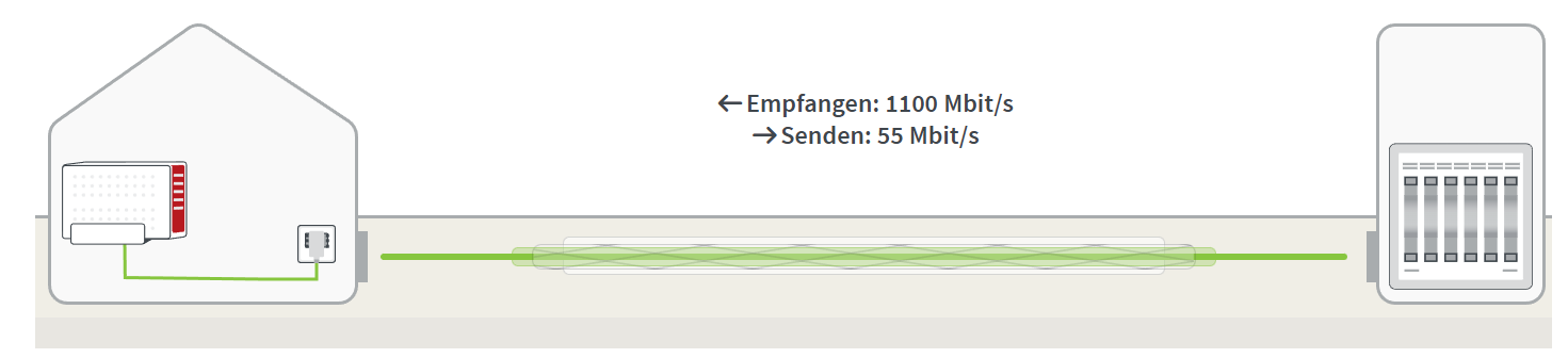

Hätte da mal eine Frage: Habe seit kurzem 1GB Leitung von Vodafone mit der Fritzbox 6690 Kabel.
Bin so weit auch zufrieden, in der Fritzbox so weit alles eingestellt,Power Mode an u.s.w. aber die kleine Kirsche auf dem Sahnehäubchen fehlt mir, von 1.1GB was in der Fritzboc Router drin steht kommen zu 90% nur 920- max 933an. Ich weiss es reicht aus, aber ich bezahle ja für die 1GB.

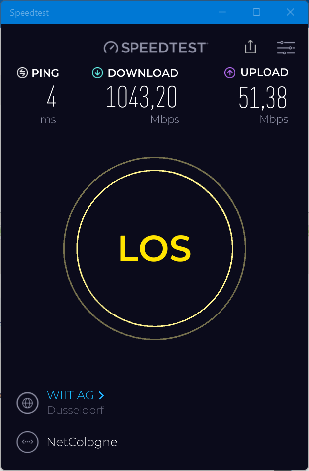

Mit 2500 MBit/s Anbindung.​

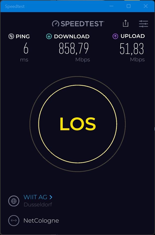

Mit 1000 MBit/s Anbindung.​

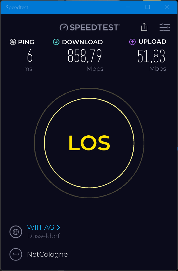

Fällt jetzt zufällig unter 900 MBit/s aus, aber ich bin schon auf etwa 920–930 MBit/s gekommen. In meinem Fall war aber der Hauptgrund, Daten im Heimnetzwerk schneller austauschen zu können. Da ich oft größere Daten mit meinem Rechner zu meinem Laptop und der NAS austausche.
