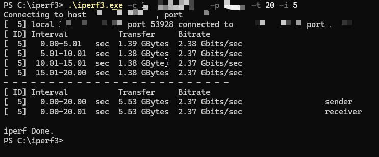

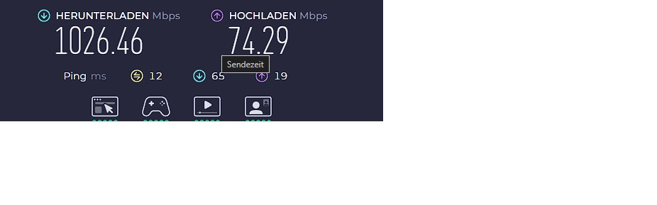

So habe mal die Karte eingebaut Sie läuft aufjedenfall stabiler als die Verbindung mit On Board Lan, habe viele verschiedene Test Seiten aufgerufen und getestet, allerdings ist jetzt Mittags Zeit und von daher könnte es wenn gegen Abend weniger im Netz sind, sich noch etwas weiter erhöhen, hatte vorher immer 920-930 mit Schwankungen Mittags 700-800. Für mich passt es jetzt. Vielen Dank an alle nochmals die TP Link Karte ist supy

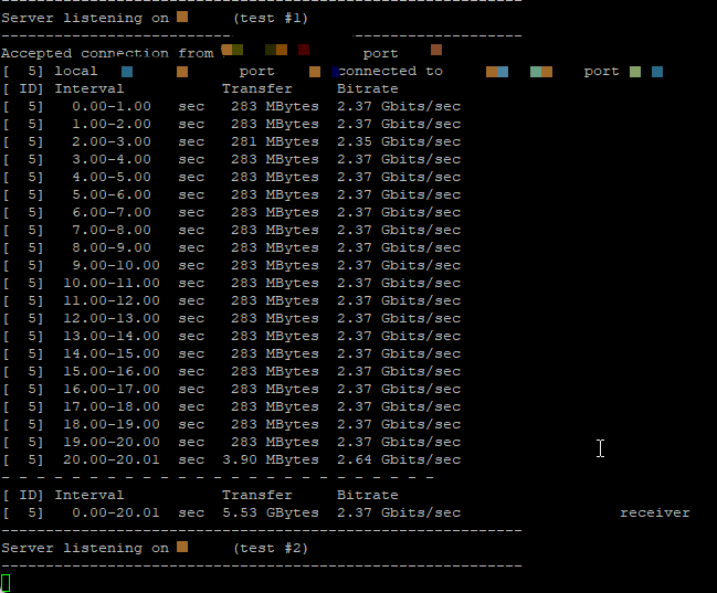

Natürlich, denn mit 1 GBit/s hatte ich maximal nur 113 MB/s und jetzt mit 2,5 GBit/s komme ich auf 280 MB/s.
Hier noch eine Messung zur NAS.

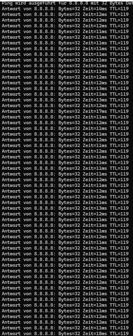

Ping Test Dauerschleife ist auch ok, bin Happy und Wünsch euch alles Gute und nochmals Danke für eure Hilfe
Reaktionen: cartridge_case, coxon, metallica2006 und eine weitere Person
Ping hat bezüglich der Bandbreite nichts zu bedeuten, besagt nur, dass du diese Webseite (Google) erreichen kannst.

Passt aber laut deinen Screenshots. 👍

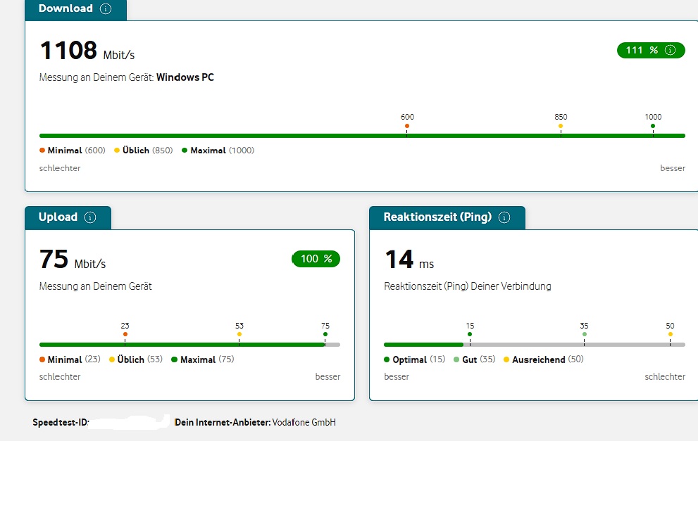

Hallöchen zusammen,kurzer Zwischenbericht sind ja paar Tage vergangen und konnte noch einiges Testen: In Geforcenow habe ich jetzt sogar 1.500Mbit/s zur Verfügung gehabt war echt begeistert das waren aber die Werte die ich hätte ereichen könnnen, GeForce Now nimmt ja nur ein Bruchteil davon. Bis jetzt viel besseres Gaming. Dann Surfen im Internet besser so wie über Steam mal zum Test Morgens-Mittags-Abends-Nacht Download Test gemacht Dateien über 20-40GB beste Ergebniss waren 1010Mbit/s. Speedtest sind so geblieben wie gesagt Schwankungen von 1040+- X. Bin zufrieden. Eich schönes Wochenende 🤞

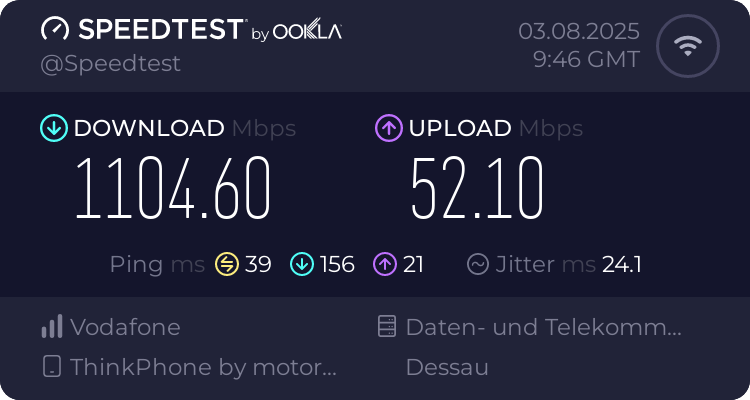

Incanus schrieb:
Das Alter der bisherigen Schnittstelle hat damit übrigens nichts zu tun, netto gehen bei Gigabit eben maximal 940Mbit/s durch.
Doch, natürlich. Denn es geht mehr als 940Mbit/s durch:
coxon schrieb:
Nope, bringt dir garnichts. Das was dir die Box Anzeigt ist brutto, das was bei dir ankommt ist netto nachdem der Overhead abgezogen wurde. Meine Box sagt, 172,5 Mbit/s gehen bei mir, ankommen tun 158,x Mbit/s.
Falsch, wieso schreibt man denn, wenn man eine kleinere Leitung nutzt?
Nein, du vertauschst Marketing 1000 Mbit der Vodafone, die technischen ~1100 Mbit hat, mit Ethernet Gigabit, das wirklich auf Linkebene 1000 Mbit technisch hat und so vermarktet wird, aber auf Payloadebene nur 940 Mbit kann. Und genau darauf wollten die anderen hinaus.
Dass es für dich hingegen passt, liegt daran, dass du Äpfel mit Birnen vergleichst.
Ein Kanal bei Docsis 3.1 hat 42,xx bzw 55,xx Mbit/s und wird durch Bonding hochgeschraubt auf die Zielbandbreite, die halt nicht unterhalb 1000 Mbit/s darf und wie man sieht, geht das auch nicht glatt in 10er Potenzen auf.
https://en.wikipedia.org/wiki/DOCSIS?wprov=sfti1#Throughput_2 auf Layer 1 müsste Vodafone das eher mit Einskommadrei-Gigabitbewerben….. o.ä. Je nach eingesetztem Docsis.
Ja, weil es nun keine Gigabit-Schnittstelle mehr ist. Bei der und dem hier verwendeten Protokoll kommen netto eben immer nur maximal ca.940Mbit/s durch, unabhängig von ihrem Alter.
