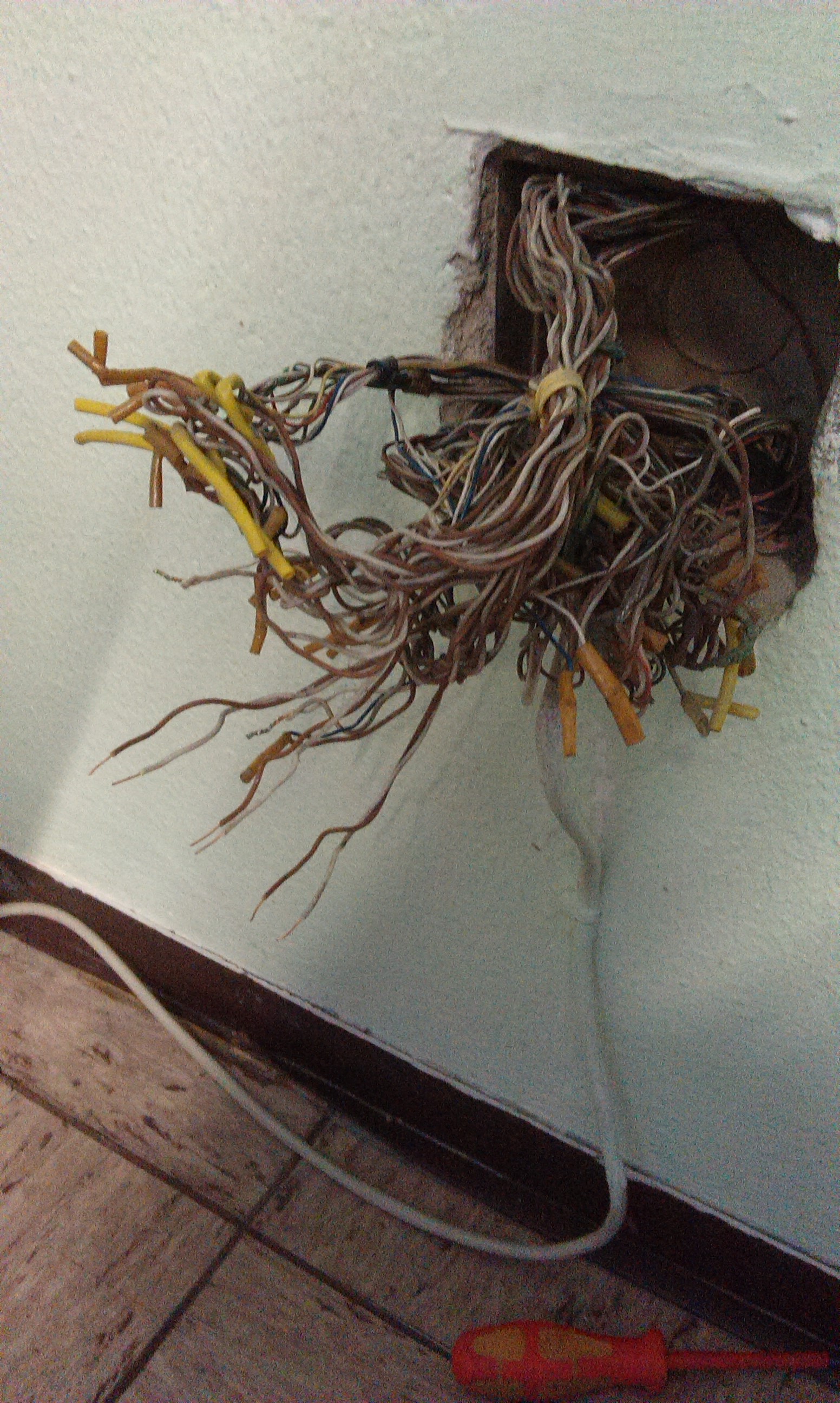

Ja, mich erschreckt der Anblick auch immer wieder. Ja darunter ist ein Sicherungskasten. Um welche Kabel es sich hier handelt, welche gekappt "rumfliegen" und aufgewickelt sind weiß ich leider nicht.
Ich kenne unseren Elektriker auch nicht wirklich, denke aber nicht das es der selbe ist, welcher die ISDN Anlage etc. installiert hat.

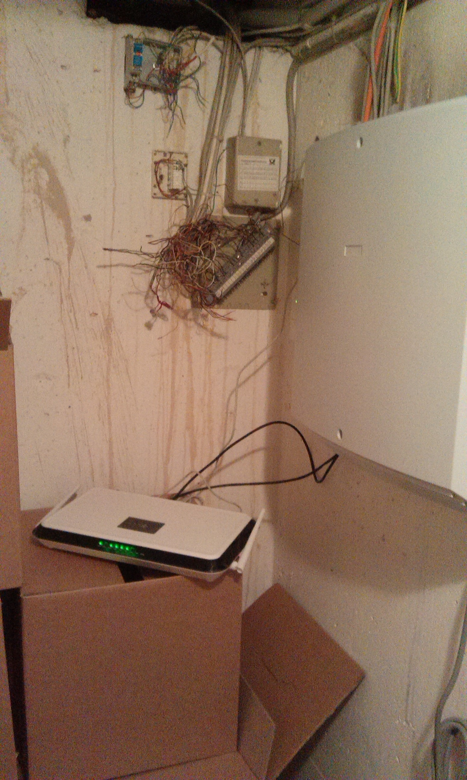

Der helle Kasten rechts neben der TK-Anlage ist eine AWADo? - wenn ja, dann schau, dass das DSL Signal nicht darüber läuft...
Ist ein TFE für die Anschaltung einer Türsprechstelle - schau ob noch in Benutzung...
Binalog schrieb:
Soll kein Vorwurf sein, aber das Bild im Eingangsbeitrag ist erschreckend.
Sieht um einiges besser als bei den meisten Stadtverwaltungen, Firmen, Ärzten, Anwälten usw. in diesem Land aus... - kann dir dazu auch gerne paar Fotos zukommen lassen...
Die ersten zwei sind Firmen, das letzte ist aus einer Stadtverwaltung...
Immerhin, der Karton unter dem Router macht einen stabilen Eindruck.
Reaktionen: windbeutel1
Ja, wenn dieser nicht auf anderen Kartons stehen würde^^
Wegen Brandschutz sage ich dazu lieber nichts...

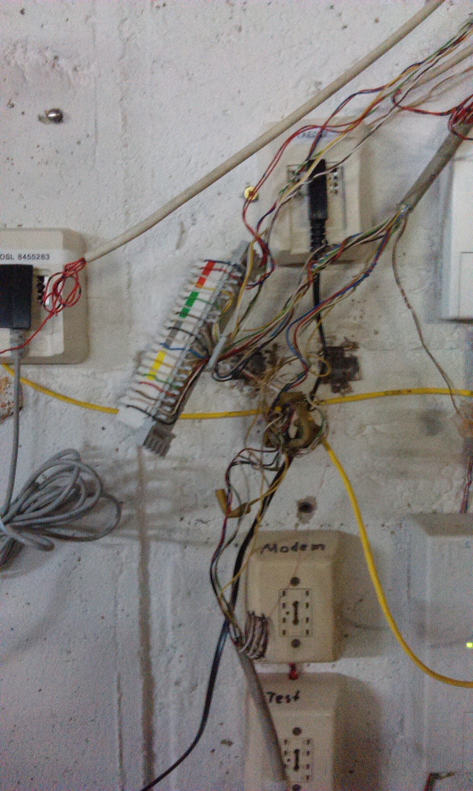

@BassFreak99:
Auf dem Bild von Deiner ISDN-Anlage in #1 sind die zwei Drähte ganz links (der rote und der blaue Draht) die von der Telekom kommenden Drähte.
Die klemmst Du raus und merkst Dir sie gut bzw. markierst sie mit ein paar Klebestreifen als "kommend". Nun klemmst Du die anderen "gehenden" Drähte raus (das sind diejenigen Drähte, die zu den ISDN-Dosen gehen) und klemmst auch aus allen ISDN-Dosen die Drähte raus. Dann musst Du ausgehend von den "gehenden" Drähten bei der ISDN-Anlage zwei Drähte raus"klingeln", die zu einer Dose führen, die dem gewünschten Standort für den A(V)DSL-Router am nächsten liegt; natürlich muss dort an der Stelle auch noch eine Stromsteckdose in der Nähe sein. Es kann sein, dass bei "dazwischenliegenden" ISDN-Dosen die Drähte durchverbunden werden müssen, um eine Zweidrahtleitung durchgehend zu klemmen. "Rausklingeln" geht am einfachsten mit einem Durchgangsprüfer oder Multimeter. Man verbindet dafür die beiden "gehenden" Drähte miteinander und prüft am anderen (vermuteten) Ende, ob Durchgang vorhanden ist.
Hat das Multimeter keine Durchgangsprüfer-Funktion, muss man am Anfang der infrage kommenden Leitung zwischen die Drähte einen definierten Widerstand reinklemmen (dafür kann man z.B. mittels Krokodilklemmen einen beliebigen Widerstand mit bekanntem Widerstandswert einklemmen. Hat der Widerstand z.B. einen Wert vom 100 Ohm, muss man am anderen Ende diejenigen Drähte heraus"klingeln", zwischen denen ein Widerstand von 100 Ohm messbar ist.
Hast Du das soweit geschafft, verbindest Du den blauen und den roten "kommenden" Draht mit jeweils einem der "gehenden" Drähte; die Polarität ist gleichgültig. Am "rausgeklingelten" Ende der beiden Drähte schließt Du eine TAE-F-Dose an, auch hier ist die Polarität unwichtig, Hauptsache die Drähte kommen an die Klemmmen 1 und 2 der Dose. Verbinden bzw. durchverbinden macht man zunächst zum testen durch verschleudern (verdrillen); wenn man den Leitungsweg festgestellt hat, nimmt man dafür zweckmäßigerweise fettgefüllte Scotchlok-Klemmen. Beim "rausklingeln" des Leitungsweges kann man sich oft an den Farben der Isolierung der Drähte orientieren. Die nun unbenutzten Dosen mit den dahinterliegenden durchverbundenen Drähten können nun blind in die Wände wieder eingebaut werden.
Bitte streng vermeiden, dass es zwischen dem roten und den blauen "kommenden" Draht und den im weiteren Verlauf dann "kommenden" Drähten zu Kurzschlüssen kommt. Die "Vermittlungsstelle" merkt sich das und stuft schrittweise Deinen VDSL-Anschluss zurück. Also erst die Zweidrahtleitung "rausklingeln" und wenn diese "steht", dann erst die von der Telekom "kommenden" Drähte damit verbinden.
Jetzt schließt Du den Router mit dem dazugehörigen Kabel an diese TAE-F-Dose an und verbindest den Router mit dem Stromnetz. Soweit zur Hardware.
Nun muss nur noch der Router mit den Zugangsdaten gefüttert werden und der Internet-Zugang ist gewährleistet. WLAN sollte adhoc funktionieren (Sicherheitseinstellungen wie SSID und WPA/PSK-Passwort vorausgesetzt) und die PC, die mit Kabel angeschlossen werden sollen, kommen mit entsprechend langen Patchkabeln ebenfalls an den Router.
Alle Vorschläge der Vorredner hier, die sich mit der Umnutzung der vorhandenen ISDN-Leitungen und -Dosen beschäftigen, ignorierst Du zunächst; das kommt dann später dran. Zunächst ist eine durchgehende Zweidrahtleitung von den zwei kommenden Drähten bis zu der TAE-F-Dose am für den infrage kommenden Standort des Routers wichtig.
Bitte immer strukturiert und besonnen vorgehen, Eile ist in einem solchen Fall überhaupt nicht zielführend.
Meinen vorstehenden Vorschlägen liegt zugrunde, dass die ISDN-Anlage komplett außer Betrieb genommen wird. Sollte das nicht gewünscht sein, müsste man die Leitungswege dahingehend prüfen, ob in den jeweiligen Kabelstrecken jeweils mindestens als 6 Drähte zur Verfügung stehen. Zwei davon bräuchtest du für die Zweidrahtleitung zur TAE-F-Dose für den Router, vier Drähte bräuchtest Du für die ISDN-Verkabelung; zweckentfremden könnte man diese vier Drähte für die Umnutzung als 100 MBit/s Netzwerkleitung; dafür müssten dann aber auch die ISDN-Dosen gegen Netzwerkdosen ausgetauscht werden. Letzteres ist allerdings nur angebracht, wenn keine dedizierten Netzwerkleitungen zur Verfügung stehen und auch nicht daran gedacht ist, diese einzubauen.
Wenn Du Fragen hast, bitte immer her damit.
Viele Grüße.
Viele Grüße.
