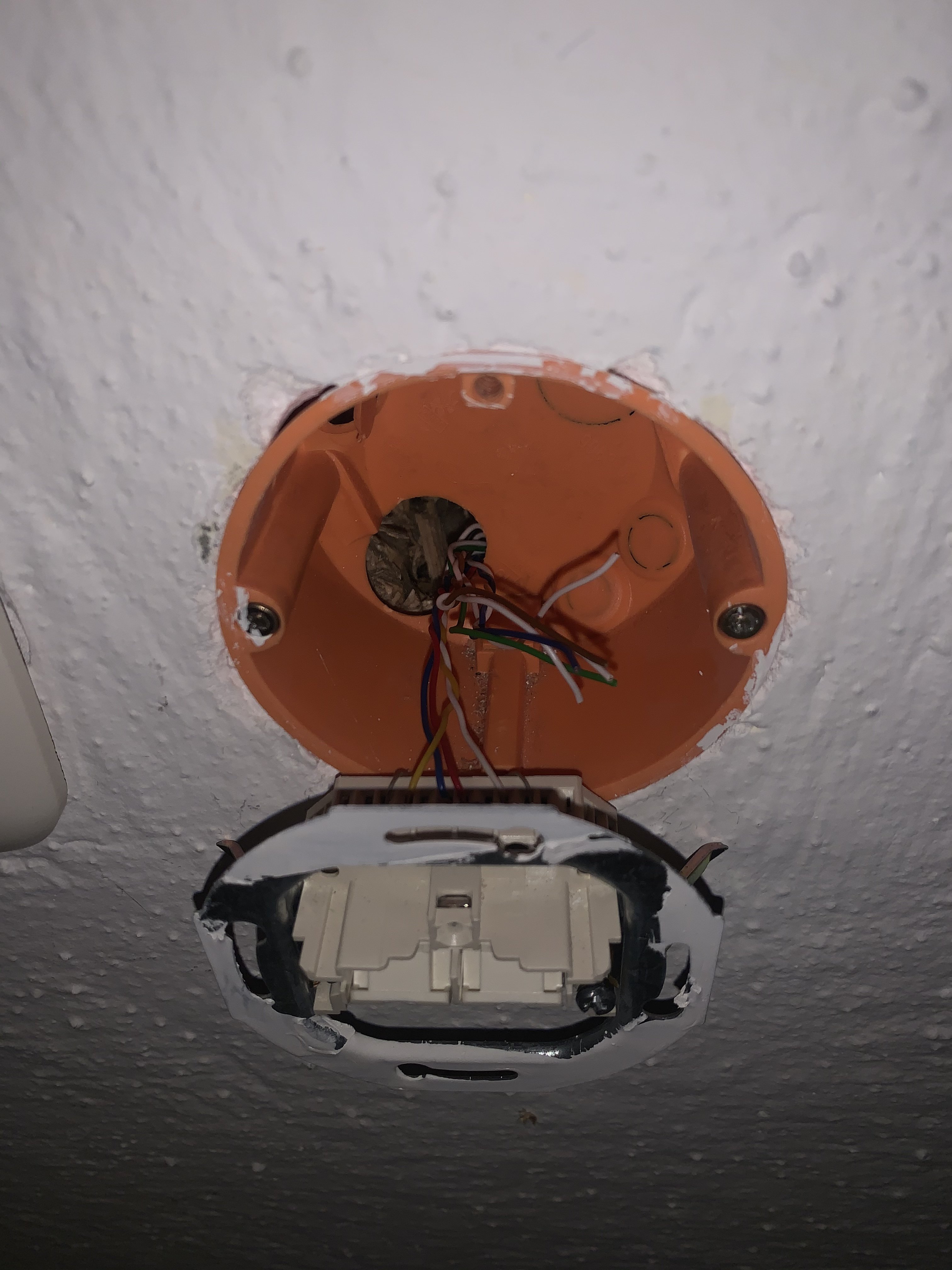

Hallo Zusammen,
wir haben etwas Probleme mit unserem Internet.
Wir waren ein paar der "Glücklichen" die Anfang letzten Jahres endlich DSL bekommen haben. Auf alle Fälle eine Verbesserung zum Funktinternet mit Drosselung.
Wir haben nun eine 50K Leitung, Telekom Magenta M mit TV (Fritzbox 7430) . Mein Vater ist jeden Abend am TV schauen während ich versuche Online mit der X-Box zu zocken, was absolut nicht möglich ist. Laut Speedtest kommen 45K an was vollkommen in Ordnung ist, leider scheint es aber nicht zu reichen um den Magenta Receiver und eine Spielkonsole gleichzeitig zu benützen, was ich echt schade finde.
Der Magenta TV Receiver ist über einen Fritzbox-Repeater mit dem W-Lan verbunden, meine Xbox rein über das Wlan.
Jetzt wollen wir gerne den Receiver direkt per Lan anschließen und haben dazu auch eine Netzwerkdose in der Nähe. Leider kommt durch diese Nichts an. Ich habe schon versucht mich im Internet zu informieren, leider hab ich als Laie so gut wie garnichts verstanden.
Wir haben eine alte ISDN Anlage mit zwei Slots für ein Lan Kabel, haben die etwas damit zu tun? Anbei hänge ich Fotos an.
Gerne würde ich wissen, ob diese Netzwerkdose überhaupt dafür geeignet ist, da diese ja schon an die 20 Jahre alt ist und ob unsere Telefonanlage überhaupt für so Etwas ausgelegt ist.
Ich hoffe man versteht, was wir gerne hätten und mir kann jemand ein wenig weiterhelfen.
Vielen Dank!
Das ist keine Netzwerkdose, sondern eine ISDN Dose (anderes Kabel und andere Beschaltung der PINs)
Reaktionen: wesch2000 und PERKELE

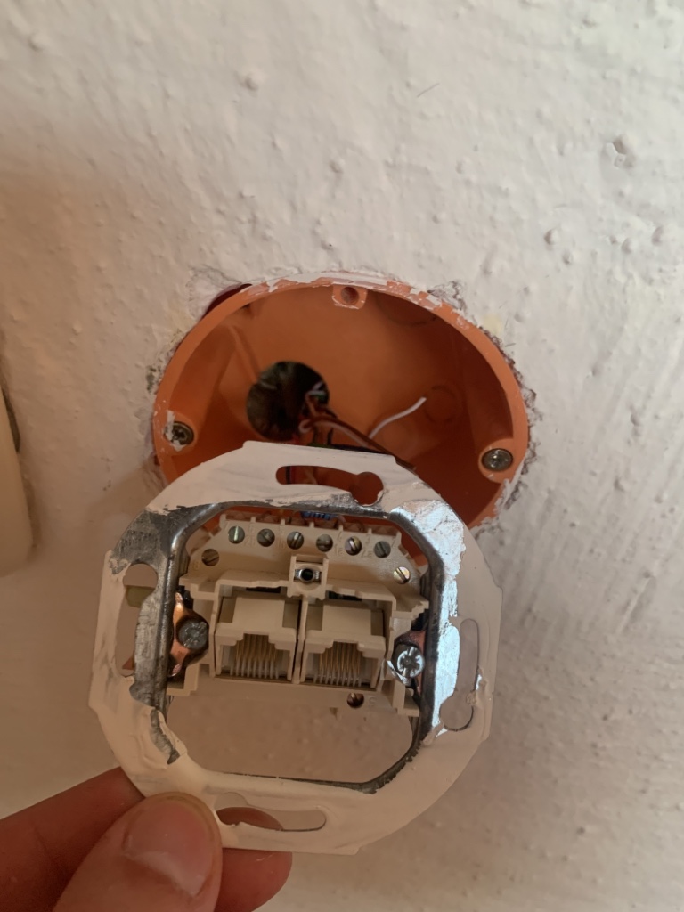

Kannst du bitte ein Bild der Netzwerk Dose von hinten machen?
Mir scheint es so als würden nicht alle Kabel dran geklemmt worden sein.

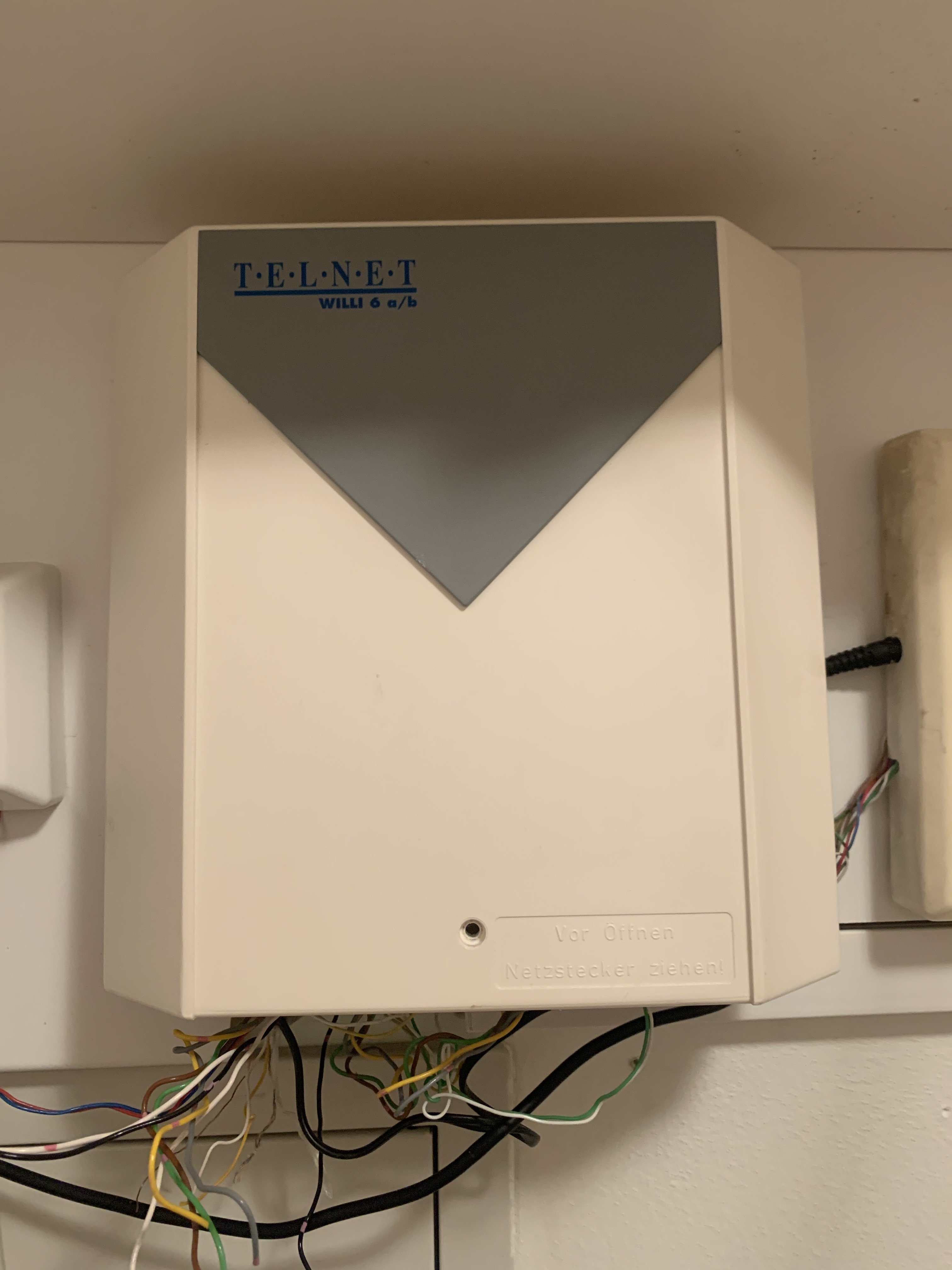

Und für mich bitte den Deckel der Telefonanlage. War es mit funk denn besser ?

Alles klar, das habe ich schon befürchtet. Das heißt ich müsste neue Kabel verlegen + neue Dose, oder? Kann man dann nicht die ganze ISDN Anlage eigentlich entfernen? Anbei noch ein Foto von hinten.
Danke für die Antwort!
Jop, ist ISDN, hab zuerst angenommen das dass ne ältere Netzwerkdose ist.
Jap und Jap, wenn dann gleich modernisieren.

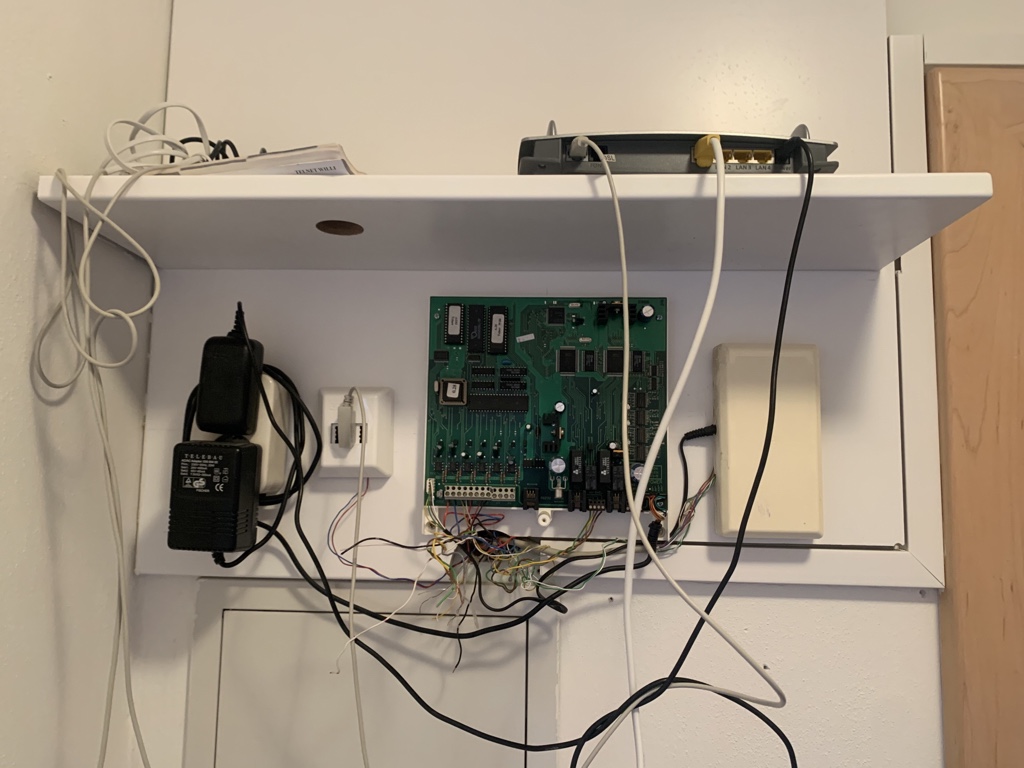

Anbei ein Foto der Telefonanlage. Um Gottes Willen, Funk war der reinste Horror. Wenn es funktioniert hat waren die GB auf 5 Tage weg :D. Jetzt haben wir das Problem, dass anscheinend der Magenta Receiver so enorm viel Daten benötigt, dass gefühlt genau so wenig geht wie davor.
Unser Elektriker meinte, die Fritzbox könnte nur an dieser Stelle stehen, leider direkt neben der Küche und im letzten Eck unseres Hauses. Wir haben im ganzen Haus Telefonbuchsen, aber wenn wir bei diesen den Router anschließen kommt keine Verbindung zustande.

Naja die Adern könnte man zwischenzeitlich nutzen. Mit 4 Adern erreichst du 100 Mbit was wohl schon besser als Wlan ist. Die Belegung muss aber geändert werden, notfalls einfach richtig zusammenlöten.
Sind die 8 Adern da in der Dose zufaellig in einem Kabel?
Reaktionen: SpamBot

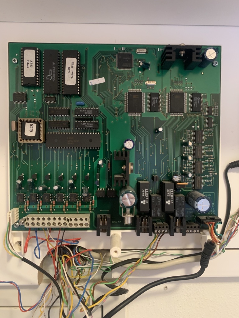

Ist die ISDN-Anlage noch in Betrieb bzw wie funktioniert Telefonie bei euch jetzt?
Je nach Verkabelung könnte man eventuell die ISDN-Anlage und -Dosen rauswerfen und Netzwerkdosen an exisitierende Kabel anschließen.
Bei meinen Eltern geht tatsächlich Gigabit-LAN über ein fest-verlegtes ISDN-Kabel (oder was auch immer das ist, hat mehr als 8 Adern, mehr weiß ich nicht mehr aus dem Kopf).
Indem sie richtig aufgelegt werden in einer richtigen RJ45-Dose.
https://www.elektronik-kompendium.de/sites/net/0510151.htm
Deswegen die auch Frage wieviel Adern im Kabel sind. Wenn da alle acht sind kannst Du alles auflegen und hast mit etwas Glueck 1GBit auf der Leitung. Musst nur die passenden Paare farblich selbst sortieren und zuordnen.
Hab gerade nachgesehen, also es sind 10 Adern, 5 davon sind gekappt und nochmal zwei sind weiter hinten gekappt und fast nicht zu sehen. Ob die alle aus einen Kabel kommen kann ich leider nicht sehen, aber denke ja.

Willst/musst Du wirklich diese ISDN-Telefonanlage weiterbetreiben?
Über die vorhandene Telefonverkabelung im Haus könntest Du eventuell das VDSL-Signal über zwei Drähte zu einem besseren Standort für die Fritzbox führen. Eventuell genügen zwei/drei DECT-Telefone. Eventuell reicht das Budget für eine neue Fritzbox (7530).

Das kannst Du auch selber machen, aber(!) erst eine vernünftige Planung (mit Schemaplan und Verdrahtungsplan).
Der Schemaplan zeigt die einzelnen Anschlusspunkte und Gerätschaften sowie ungefähre Streckenlängen (keine Angst, das geht auch handschriftlich auf Papier). Der Verdrahtungsplan zeigt wie die einzelnen Adern verlaufen bzw. angeschlossen werden.
Soll kein Vorwurf sein, aber das Bild im Eingangsbeitrag ist erschreckend. Ist das eventuell eine Unterverteilung (Sicherungskasten) was sich da unterhalb des "Telefonanlagenregals" abzeichnet? Kabel für Daten und Spannungsversorgung aufgewickelt wie Spaghetti? Ich kenne natürlich Deinen Elektriker nicht, aber das hier gezeigte Maß an "Berufsehre" ist überschaubar.
Wenn Du in Zukunft mehr Bandbreite brauchst/willst (100Mbit oder gar Supervectoring), dann solltest Du versuchen aus dem Bestand so viel wie möglich herauszuholen (mit geringstem Aufwand versteht sich).
Liste doch mal die Geräte und Anwendungen die Du jetzt und in Zukunft brauchst. Und dann Stück für Stück. Hier sind viele hilfsbereite Teilnehmer anwesend.
