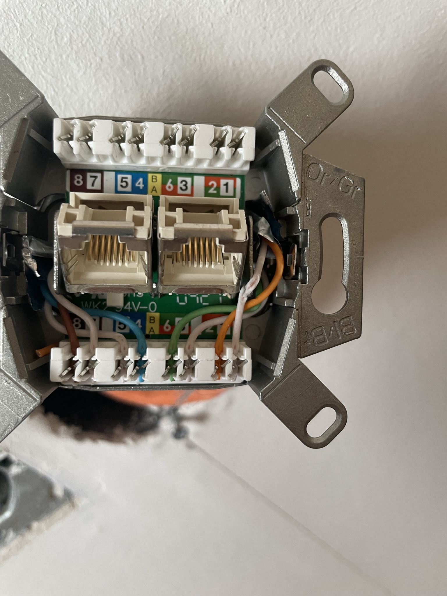

So.. ich habe bis auf die 3 Dosen die der Elektriker schon aufgepatcht hat alles gepatcht und getestet, funktioniert auch.
ABER.. Die Dose im Kinderzimmer hat er als Typ B aufgepatcht, warum auch immer, die anderen beiden hat er mit A gepatcht. Auf der Dose bekomme ich aber keine Verbindung mit dem Netzwerk, obwohl das Prüfgerät sauber alles durchläuft. Ich habe auch die Dose aufgemacht, ist B und genauso hab ich das heute auch noch einmal neu aufgelegt im Panel, keine Verbindung wenn ich ein NW-Kabel einstecke. Auch am Switch wird nichts auf dem Port angezeigt. Port habe ich natürlich auch mel gewechselt.
Was kann das sein? Der Prüfer läuft 1A druch. Kann das damit zu tun haben das diese mit B aufgelegt ist?
Das ist die Dose, am Patchpanel passen die Farben mit den Numnern der Adern überein, zig mal kontrolliert.
Joar das Orang-Weiße Kabel sieht irgendwie nicht so gesund aus.
Denke ja das du beide Ports probiert hast oder? (Denn die Konfiguration ist ja auch nur mit einer der beiden Ports der Dose verbunden, entweder die Linke oder die Rechte, die andere ist sowieso "tot" da nicht verbunden per Kabel)
Würde an deiner Stelle aber dann die Dose sowieso nochmal auf A umstecken denn zwei verschiedene Arten der Verkablung in einem Netzwerk ist eigentlich ein no-go.
P.S.: Ist das einfach ein Kabelrest der da auf der linken Seite in der Dose liegt? Sieht auf jeden Fall jetzt nicht so schön gemacht aus....

@Kombra Ja, das war ein Stück Kabel vom auflegen. Ich denke auch das ich seine Arbeit neu machen werde, wenn nur das Kabel nicht so kurz wäre 😡 Aber zeigt das Gerät dann trotzdem OK an?

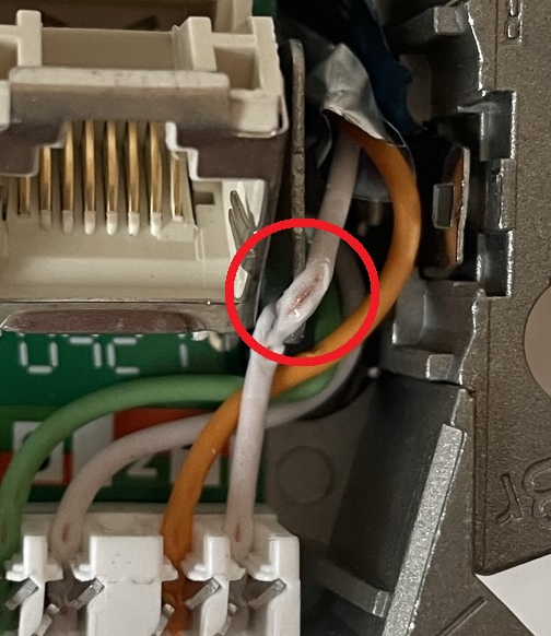

Dreh die weisse Ader mal um. Ich wette da hast Du einen Kurzschluss gegen Gehäuse, wenn die Abdeckeung drauf ist. Verbindung hat die Ader, deshalb läuft der Tester durch. Kurzschluss wird vermutlich nicht angezeigt, bzw. nur wenn Abdeckung drauf ist.

@Kombra Jau, der war schuld, den hatte ich total übersehen, der bog sich über ein Gußteil. Habe die Dose aber sowieso korrekt auf A aufgelegt wie die anderen auch.
Kann ich ihm schön von der RG abziehen :)
Danke Dir
