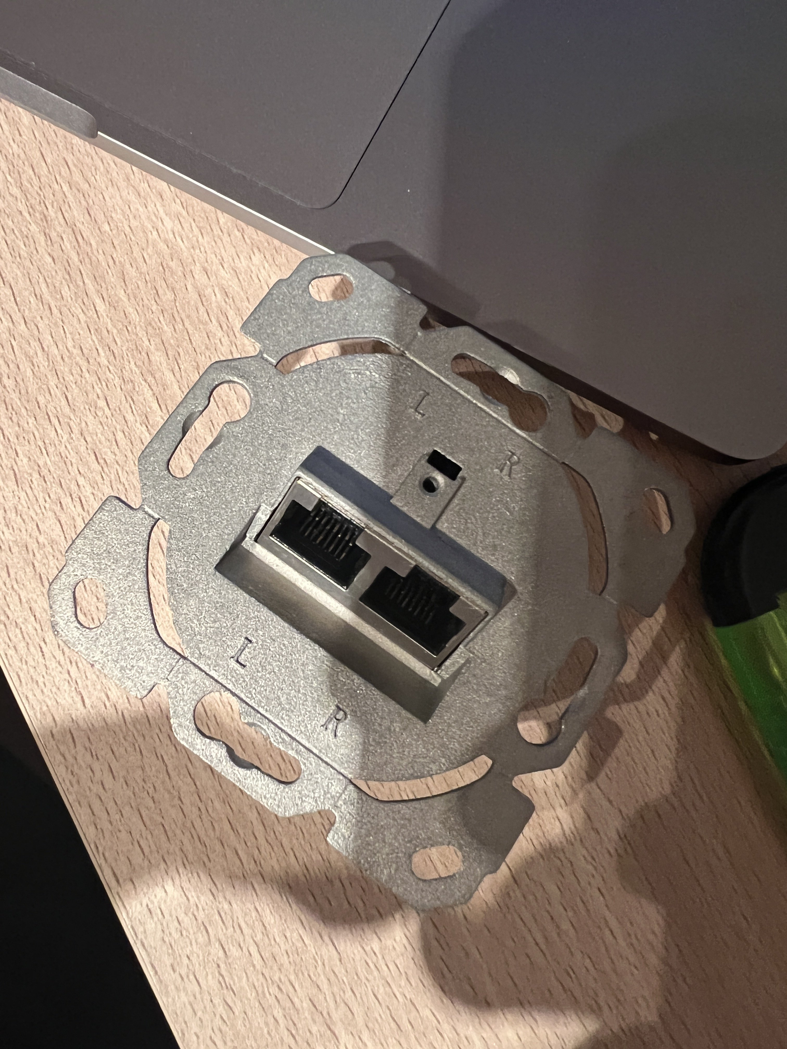

Guten Abend,
einmal muss ich Euch noch "belästigen" :)
Ich habe eine Netzwerkdose für Unterputz, allerdings kenne ich von den früheren Dosen, dass dort für links und rechts "Krallen" dabei waren, damit die Dose in der Aussparung auch gut sitzt. Die fehlen bei meiner Dose leider.
Habt ihr einen Link für mich, wo ich solche Krallen, bzw. Alternativen bekommen?
Bild der Dose im Anhang.
Vielen Dank, Michael
Telekom MagentaZuhause
Die Krallen braucht man doch nicht wirklich.
Die Netzwerk Dose wird doch eh mit zwei Schrauben oben und unten oder links und rechts mit der Unterputz Dose verschraubt.
Reaktionen: mykoma
Normalerweise, kann man sowas doch an einer Plastikdose im Wandausschnitt, mit 2 kleinen Schrauben, fixieren.
Reaktionen: mykoma
Ja, falls man eine vernünftige Leerdose richtig verbaut hat...
Falls die Dose zu tief in der Wand sitzt sollte man ggf. noch einen Putzausgleichsring setzten.
Reaktionen: Nore Ply
