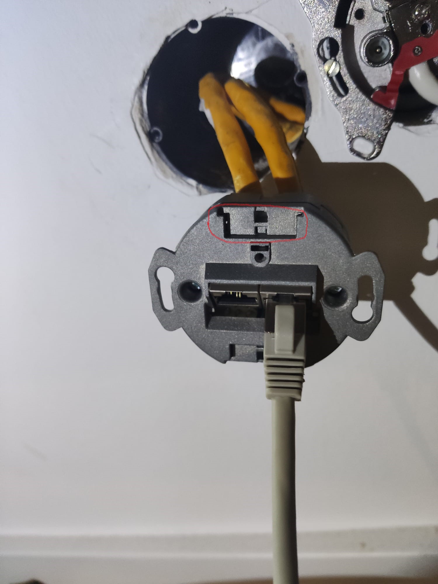

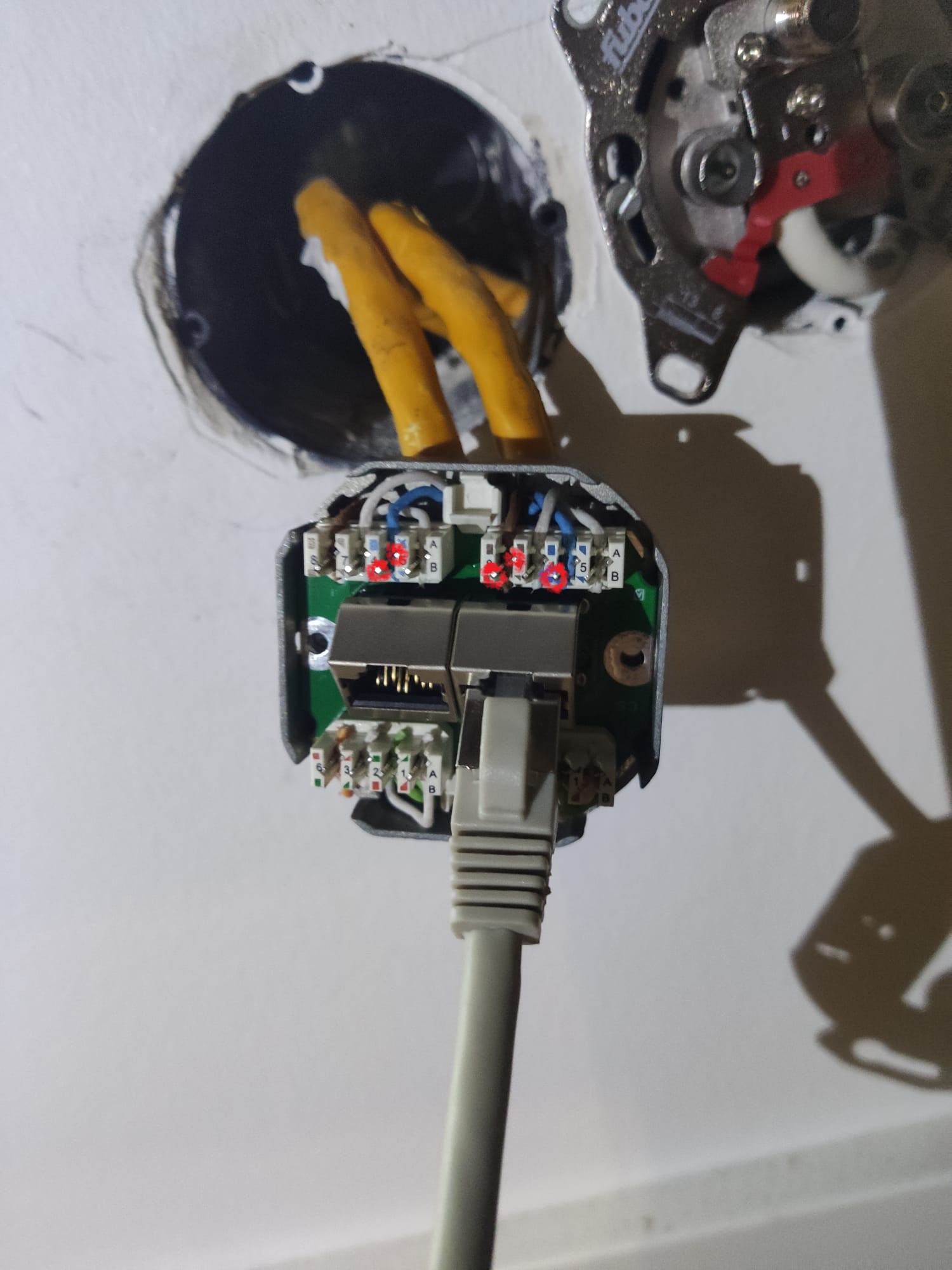

Ja dann fotografiere mal die Metall-Abdeckung von der anderen Seite.
Oder klebe mal oben Isolierband drüber.
Eventuell machen die markierten Pins Kurzschluss gegen Metall-Abdeckung.
Der Fehler wird an Nasen vom Metall unter dem rot markiertem Teil sein.
