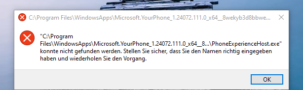

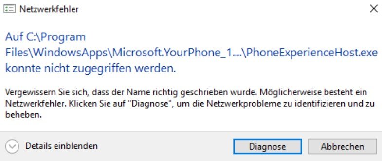

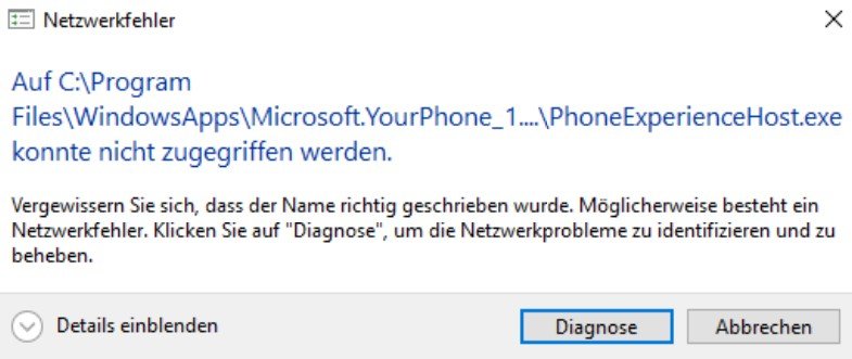

Netzwerkfehler: Auf ... PhoneExperienceHost.exe konnte nicht zugegriffen werden
wer gibt das an?

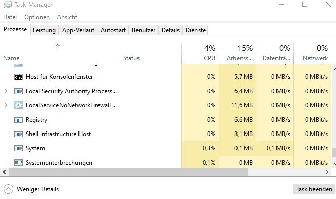

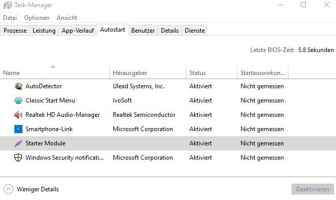

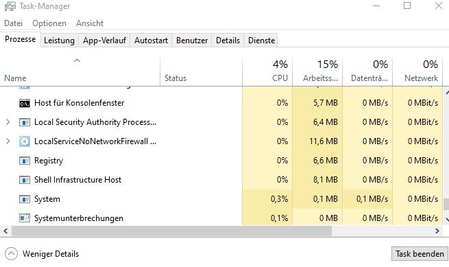

Schau halt mal im Task Manager, ob "Smartphone Link" oder so aktiviert ist in den Autostarts. Wenn du das nicht nutzt, schalte es ab,

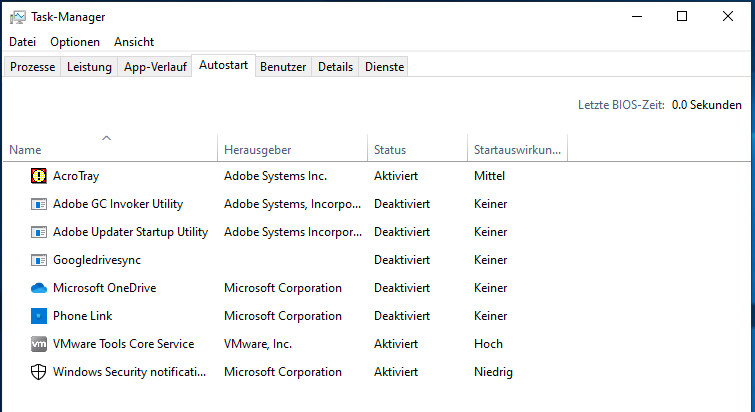

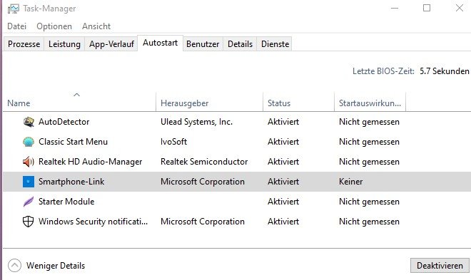

Falsches Fenster vom Taskmanager. Du muss Autostart an klicken und da schauen.
Wenn da bei Phone Link "Aktiviert" an ist stell um auf "Deaktiviert".

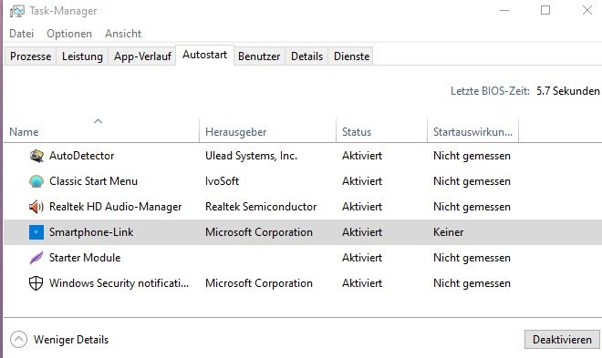

Es lag tatsächlich an der .exe Hexe. Das komische daran, beim Administration Konto war sie deaktiv und beim Standard-Konto hoch aktiv. Denke, die hat die Närrische vernascht

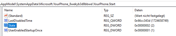

Okay, hier in der Registry:
Der Wert von
Bei mir, wo YourPhone noch drauf ist, führt das Löschen dieses Zweigs dazu, dass er gleich wieder erstellt wird.
@TE: Wen du es aus der Autostartsliste raus haben willst, kannst du mal den Zweig sicherheitshalber exportieren und danach löschen und schauen, ob es dann noch im Task Manager aufgeführt ist.
HKEY_CLASSES_ROOT\Local Settings\Software\Microsoft\Windows\CurrentVersion\AppModel\SystemAppData\Microsoft.YourPhone_8wekyb3d8bbwe\YourPhone.StartDer Wert von
State gibt das Startverhalten an. 2 = Aktiviert, 1 = DeaktiviertBei mir, wo YourPhone noch drauf ist, führt das Löschen dieses Zweigs dazu, dass er gleich wieder erstellt wird.

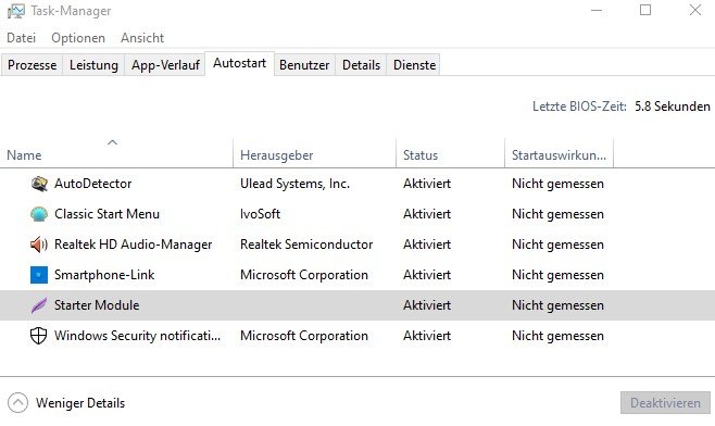

Im Taskmanager • Autostart findet man auch gewisse Apps (z.B. auch bei mir diesen Phone Link) - diese Apps findet man aber ärgerlicherweise (immer noch) nicht in AutoRuns.

Es funktioniert nun alles perfekt. Lag am Autostart. Danke!!!
