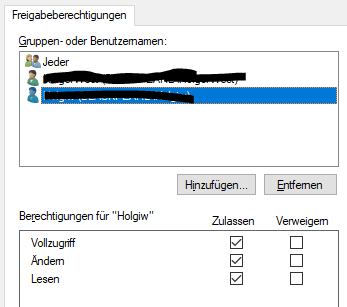

ich gebe hier ungerne einen screenshot meiner Netzwerkfreigaben rein.
Ich habe auf beiden Windows 10 Rechnern beide Benutzer angelegt.
Bei eine Neuvergabe einer Freigabe lasse ich den Benutzer auch prüfen und dann
trägt Windows ihn ein. Benutzer (PCName\Benutzer).
Dann steht da aber auch noch die "Jeder" Gruppe und sobald ich die weg nehme, ist der Zugriff weg.
Das kann ich verstehen. So ein Screenshot, würde Dich am schnellsten weiterbringen, da man dort sehr schnell sehen kann, das eingerichtet ist.
Dann wurde bei der Rechtevergabe etwas übersehen oder es wurden Fehler gemacht.
Ohne genaue Angaben, der Freigaberechte und NTFS-Rechte (beide sind unterschiedlich zu betrachten), kann man nur raten.
