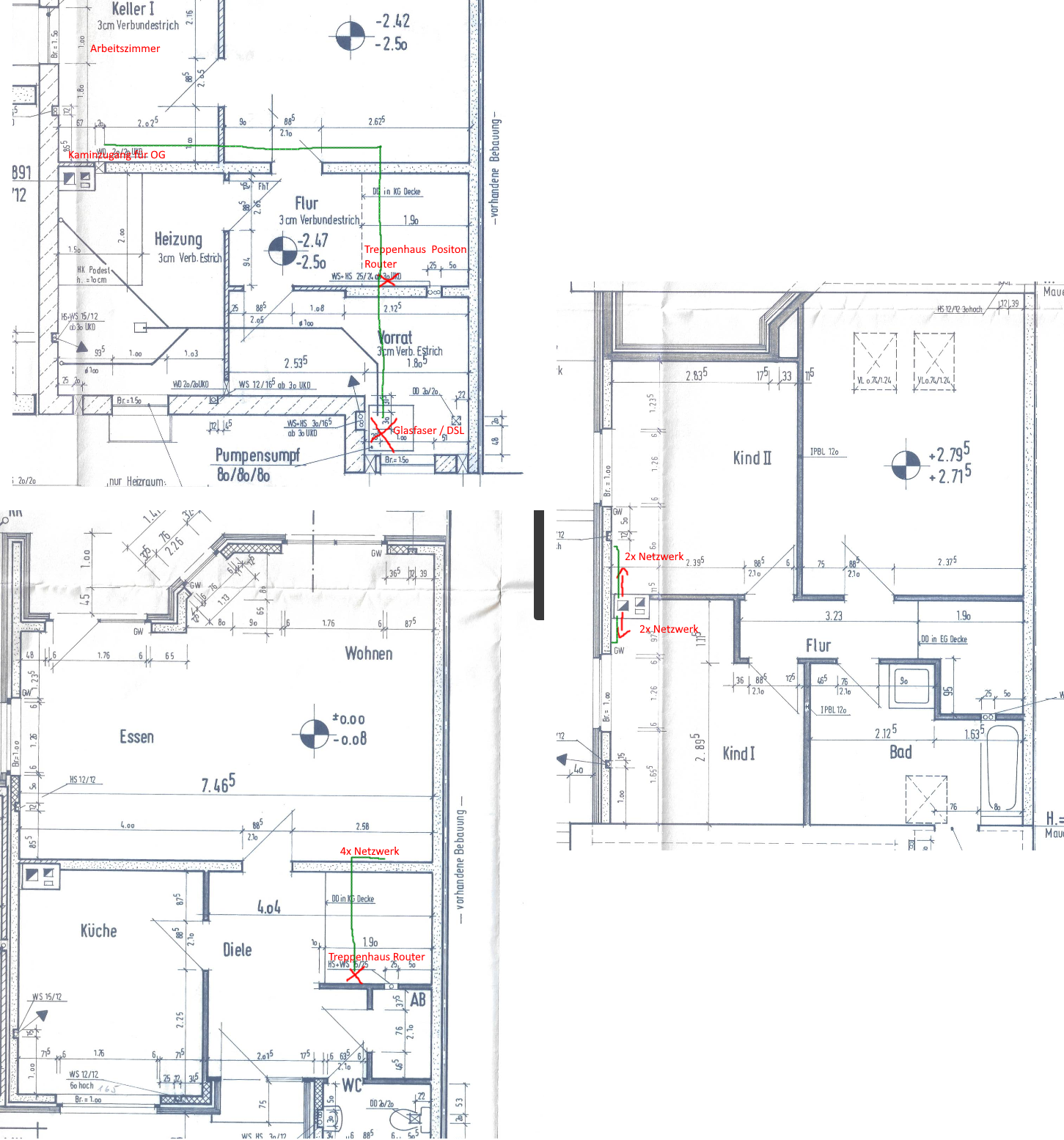

Späte Rückmeldung, ich musste mich erstmal um die anderen Gewerke kümmern:
Hab jetzt auch einen spartanischen Verlegeplan hier angehangen.
Ich hatte den Punkt für die Geräte (NAS, Switch) im Arbeitszimmer Keller überlegt. Router an die Wand in Treppenhaus. Bis dato ist von hier Überall im Haus WLAN Verfügbarkeit sichergestellt, zumindest ausreichend für Smartphones und iPads.
Netzwerk ins OG lege ich über den 2. Kaminschacht (nicht in Betrieb). Schlafzimmer bleibt Schlafzimmer, kein TV, keine Konsole etc.
Die Verdrahtung müsste dann wie folgt aussehen?
Glasfaser -> Router im Flur
Router im Flur -> Switch Arbeitszimmer
Switch -> NAS, Netzwerk AZ, Kinderzimmer, Wohnzimmer
bzw.
Router im Flur -> Switch + Wohzimmer
Ist das so in etwa sinnig?

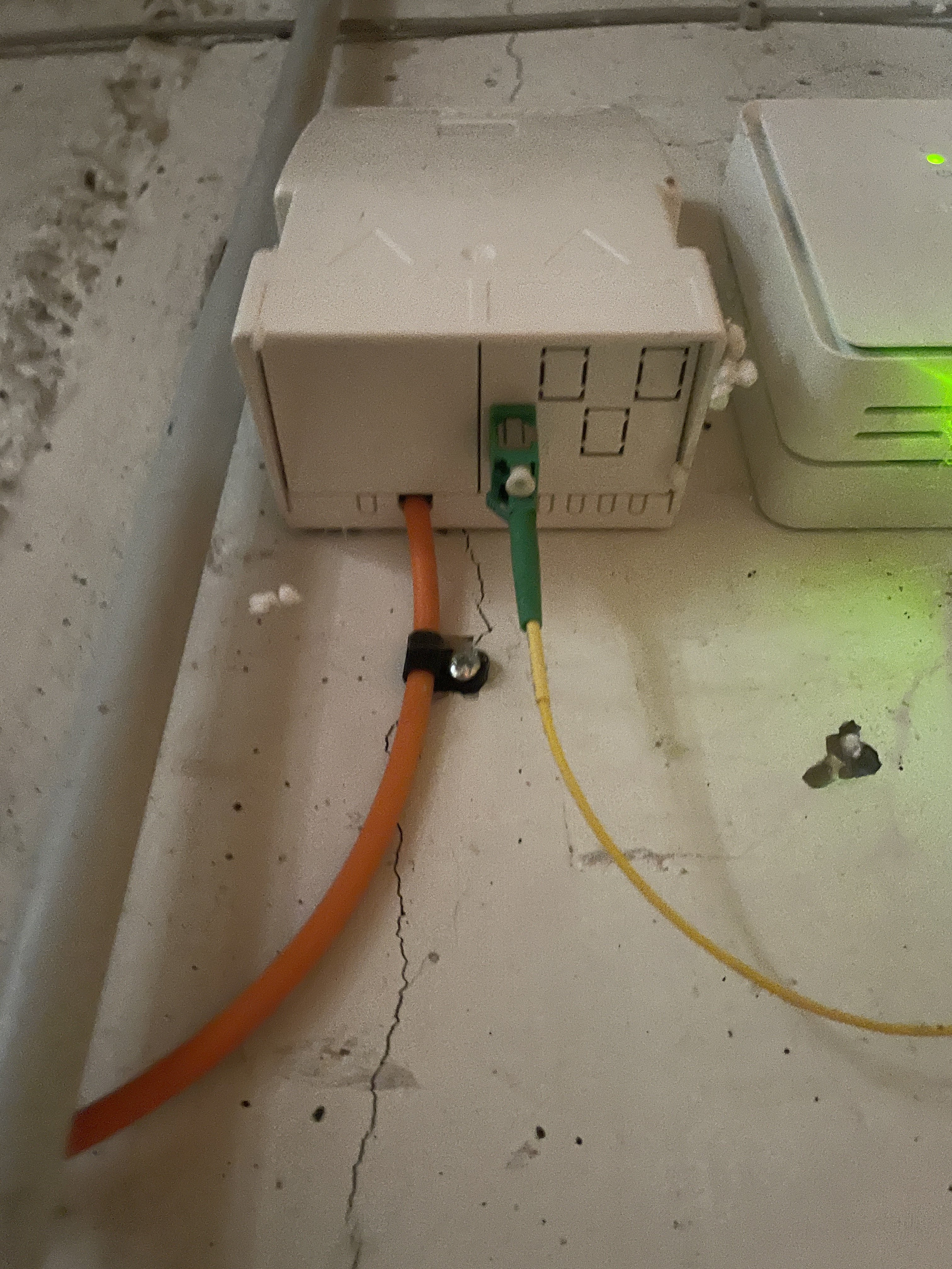

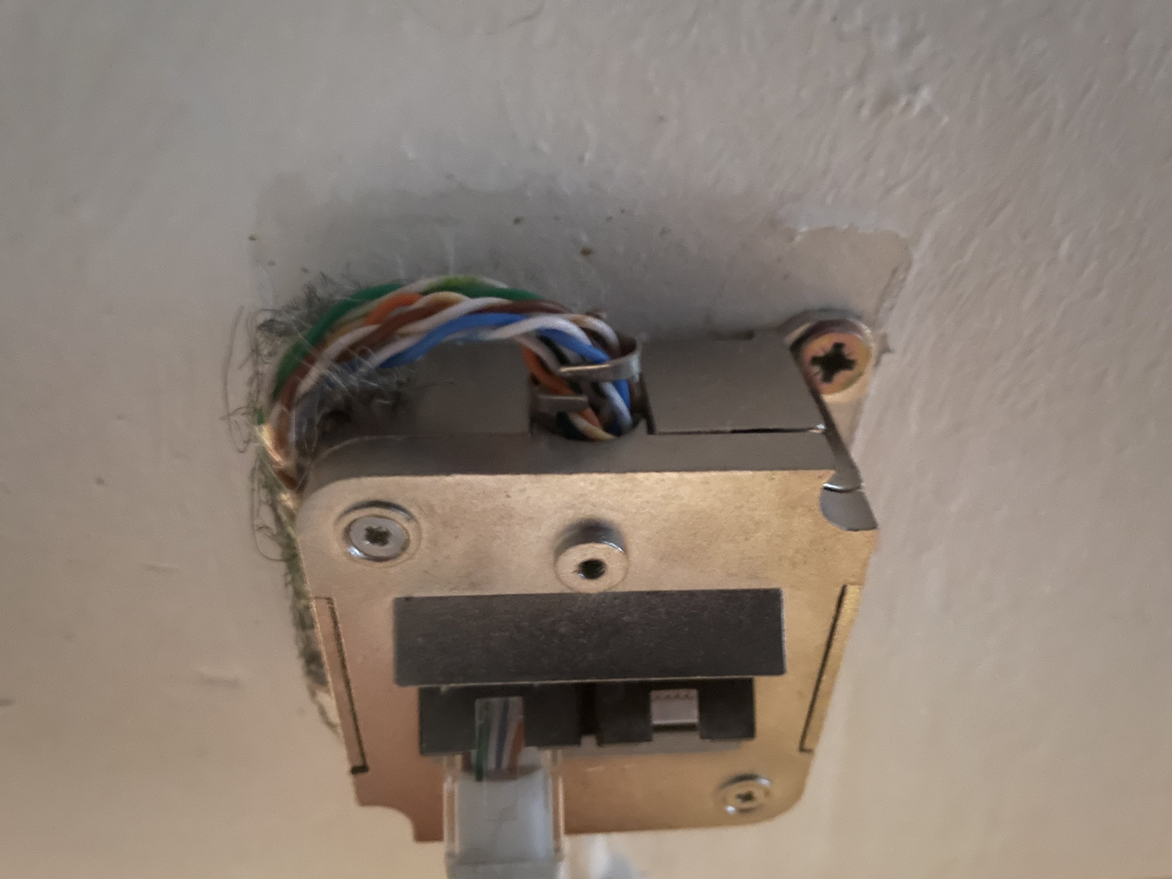

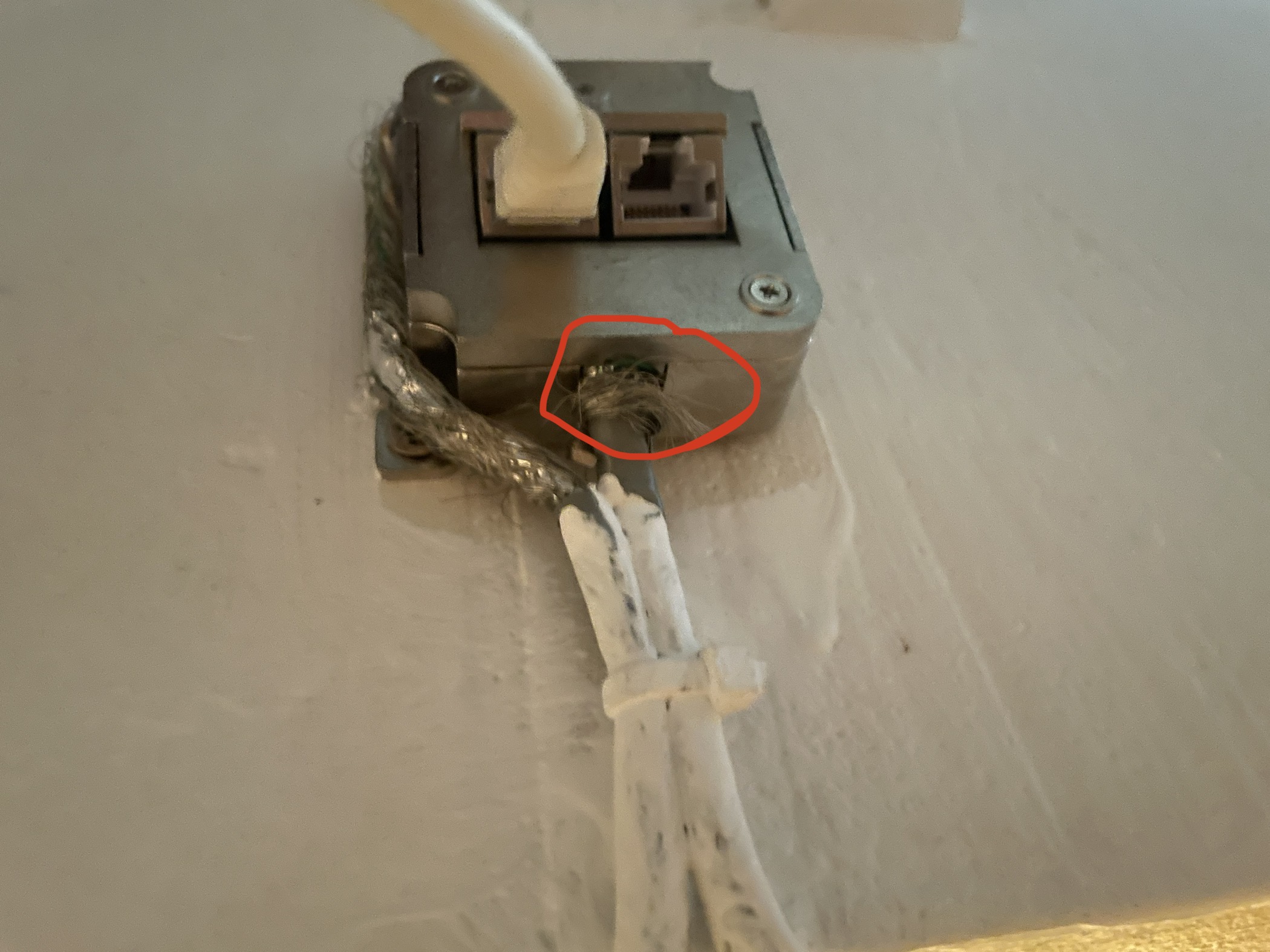

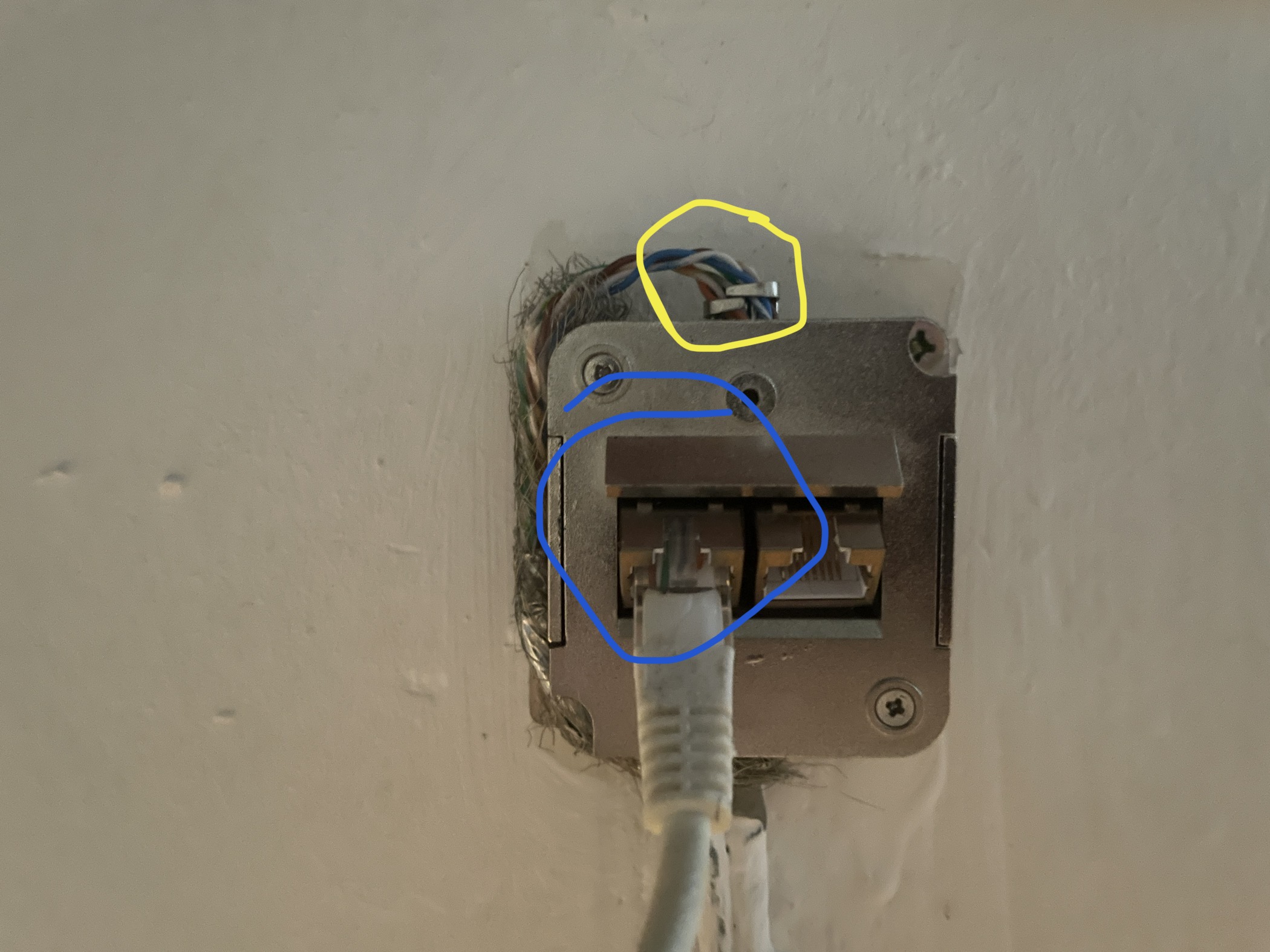

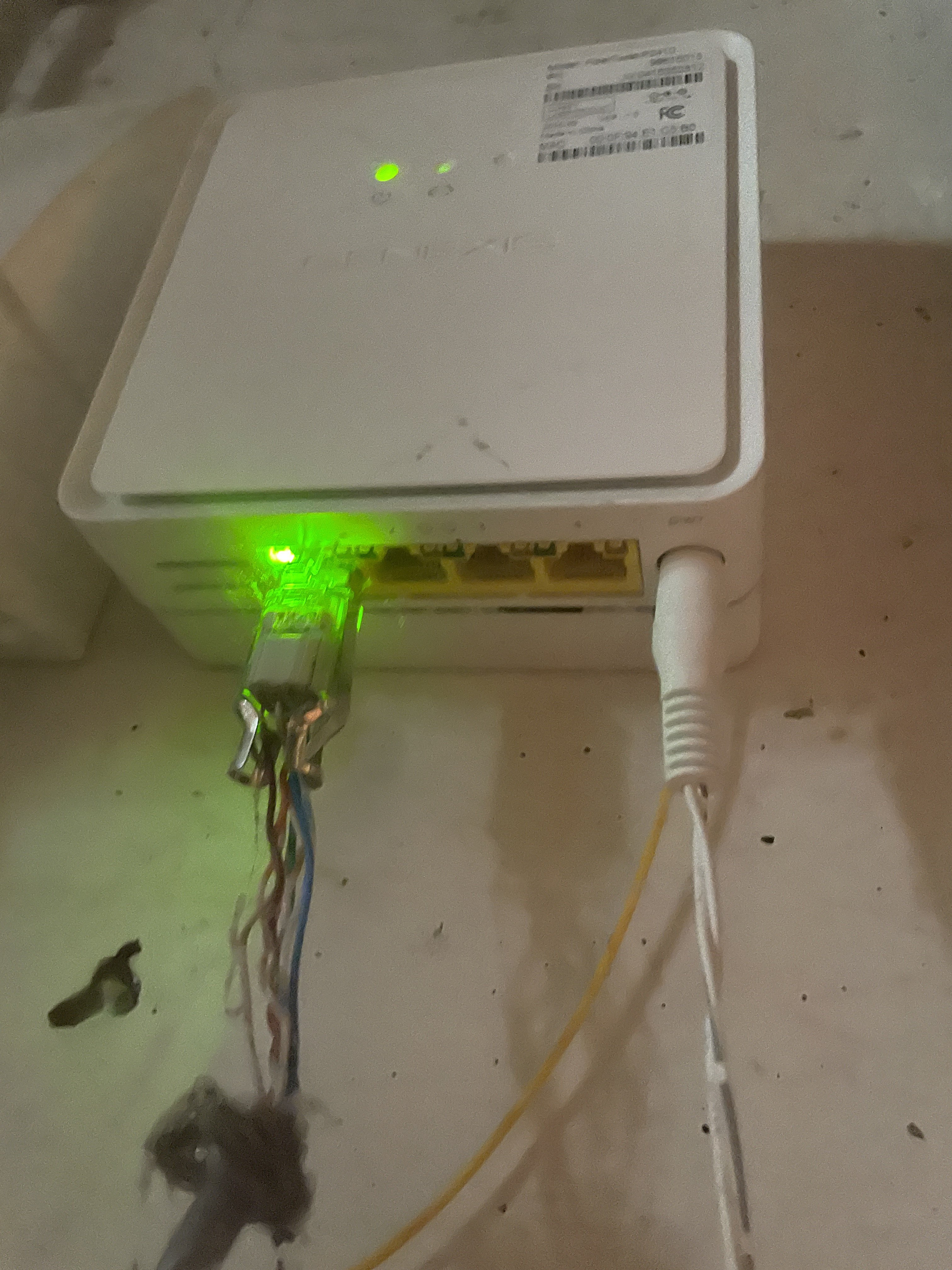

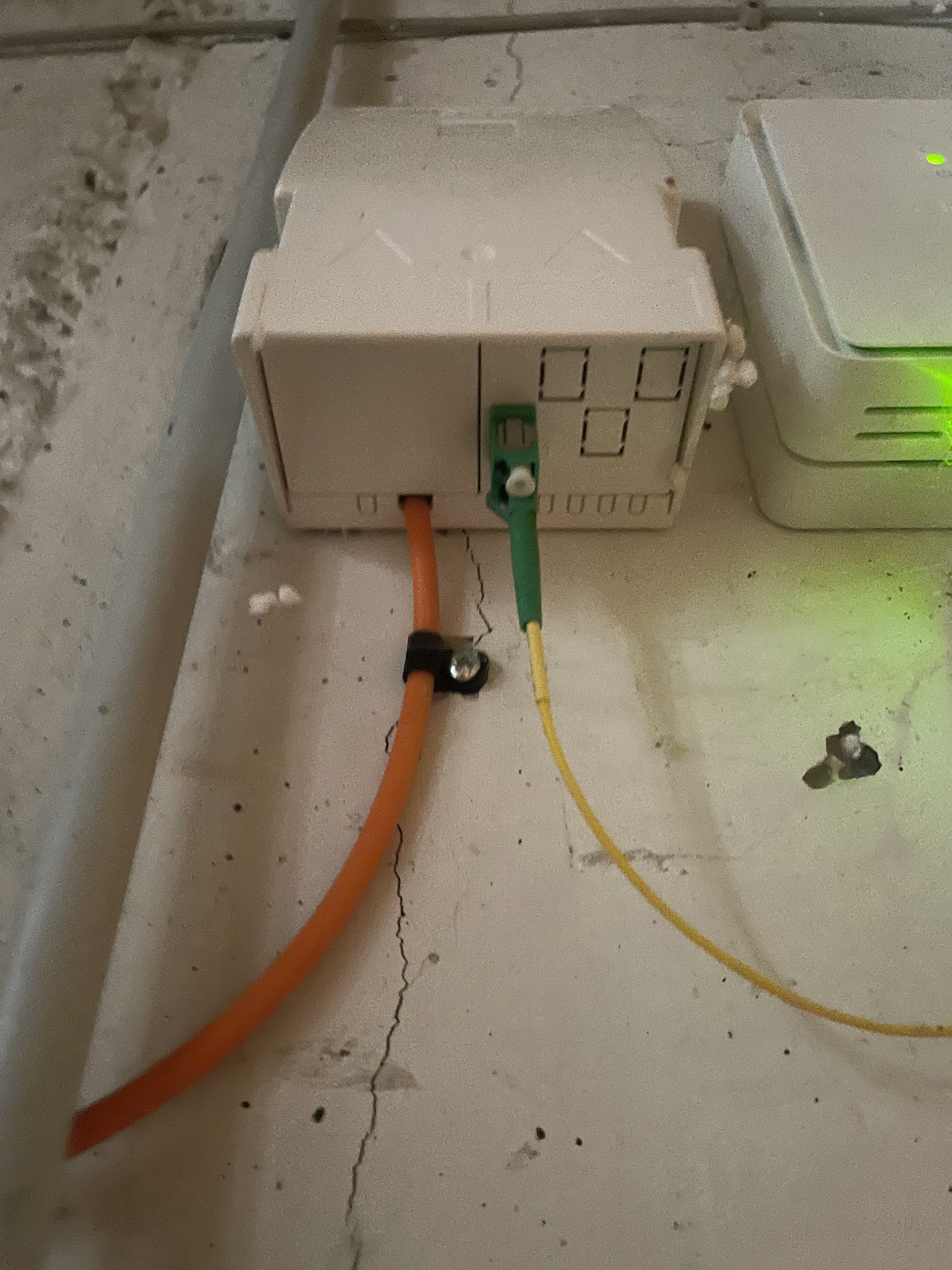

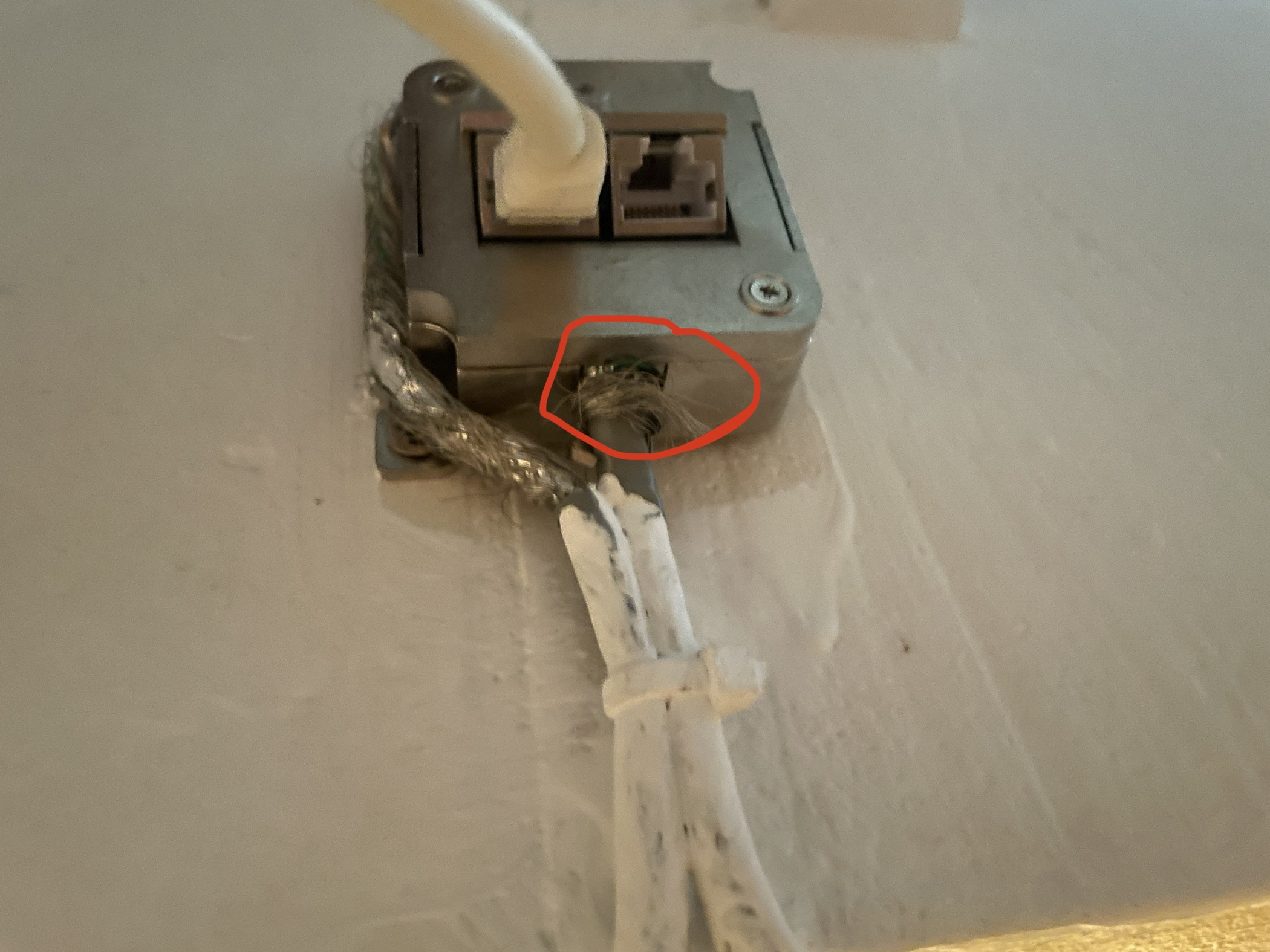

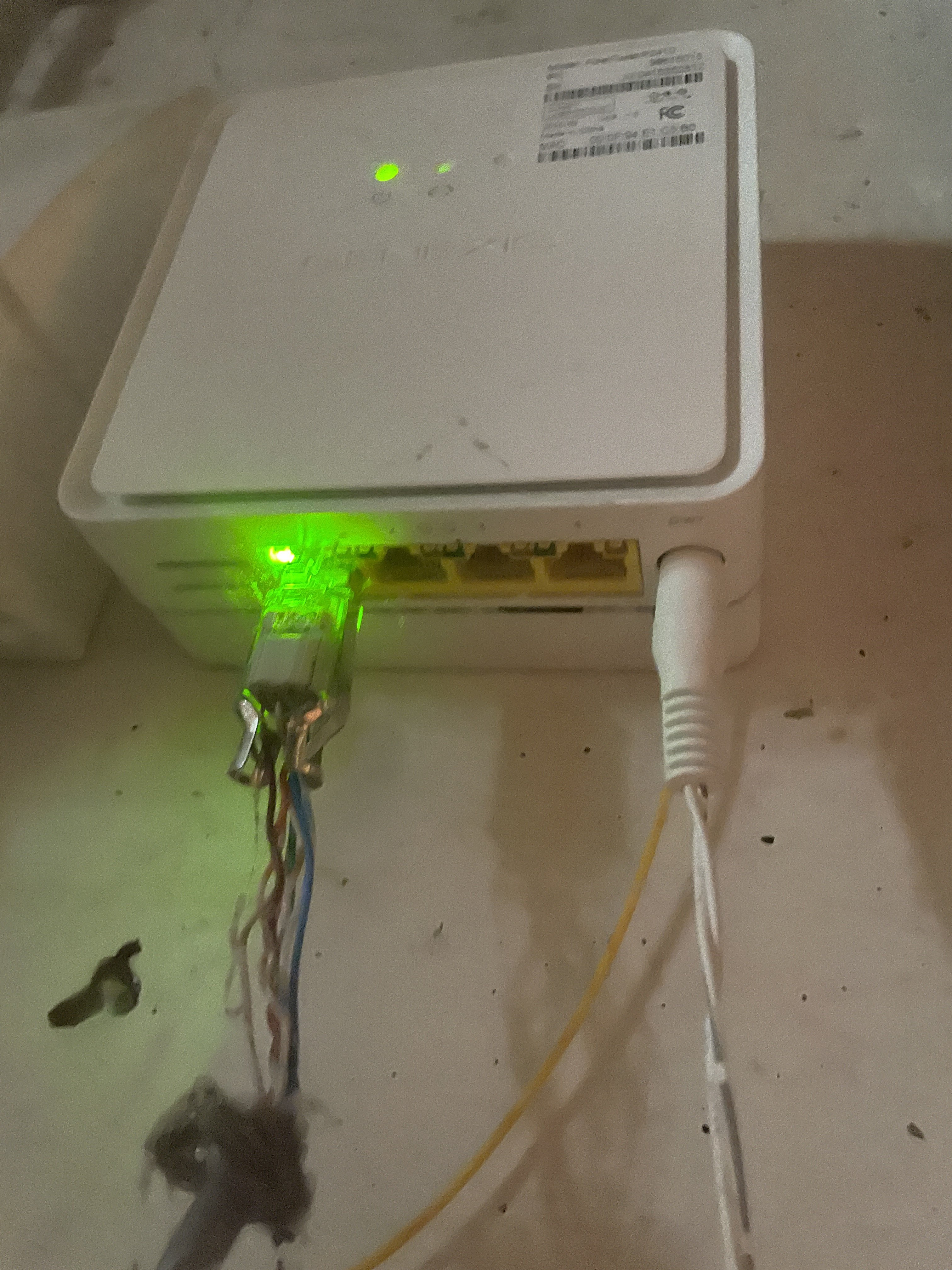

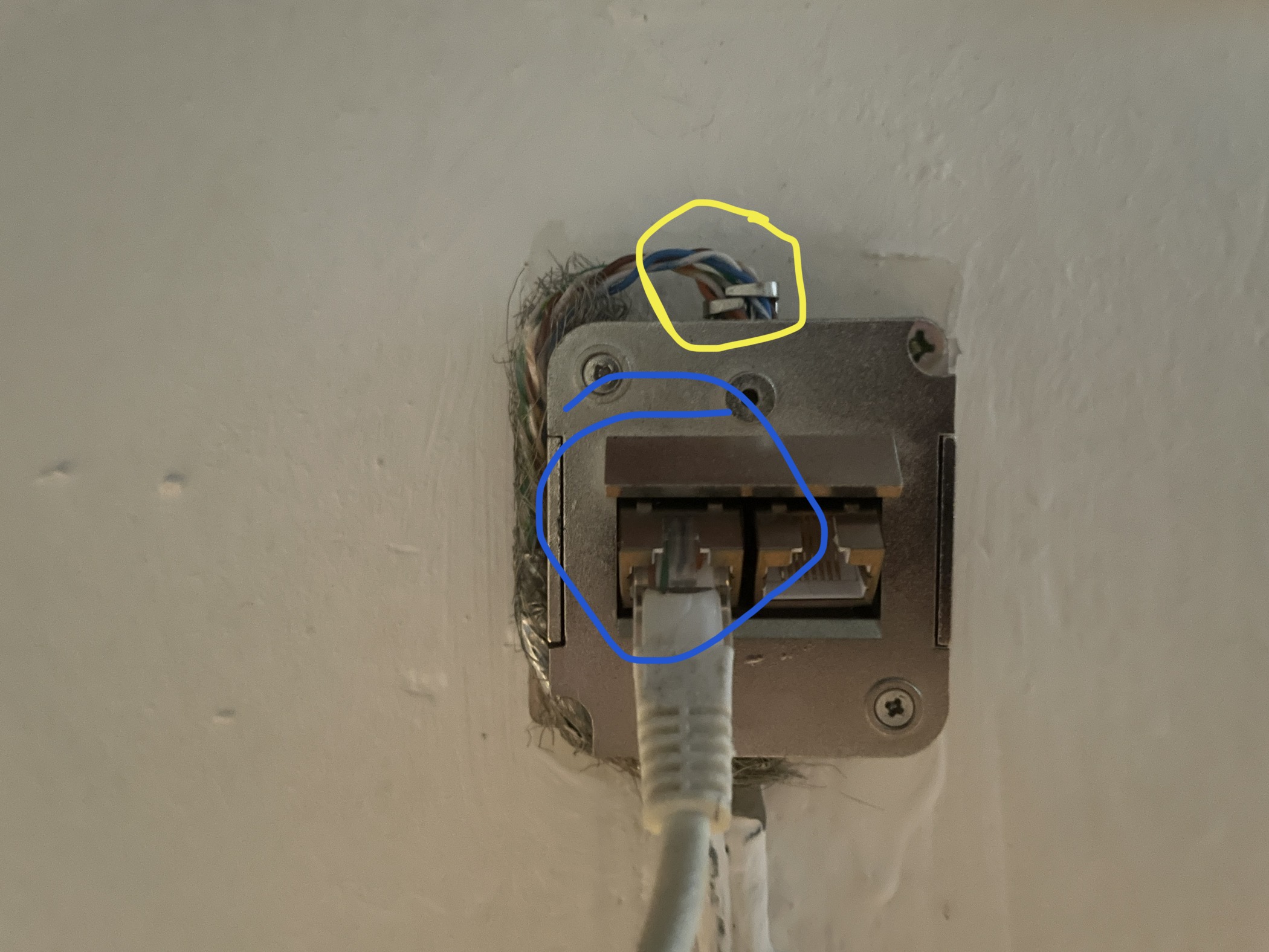

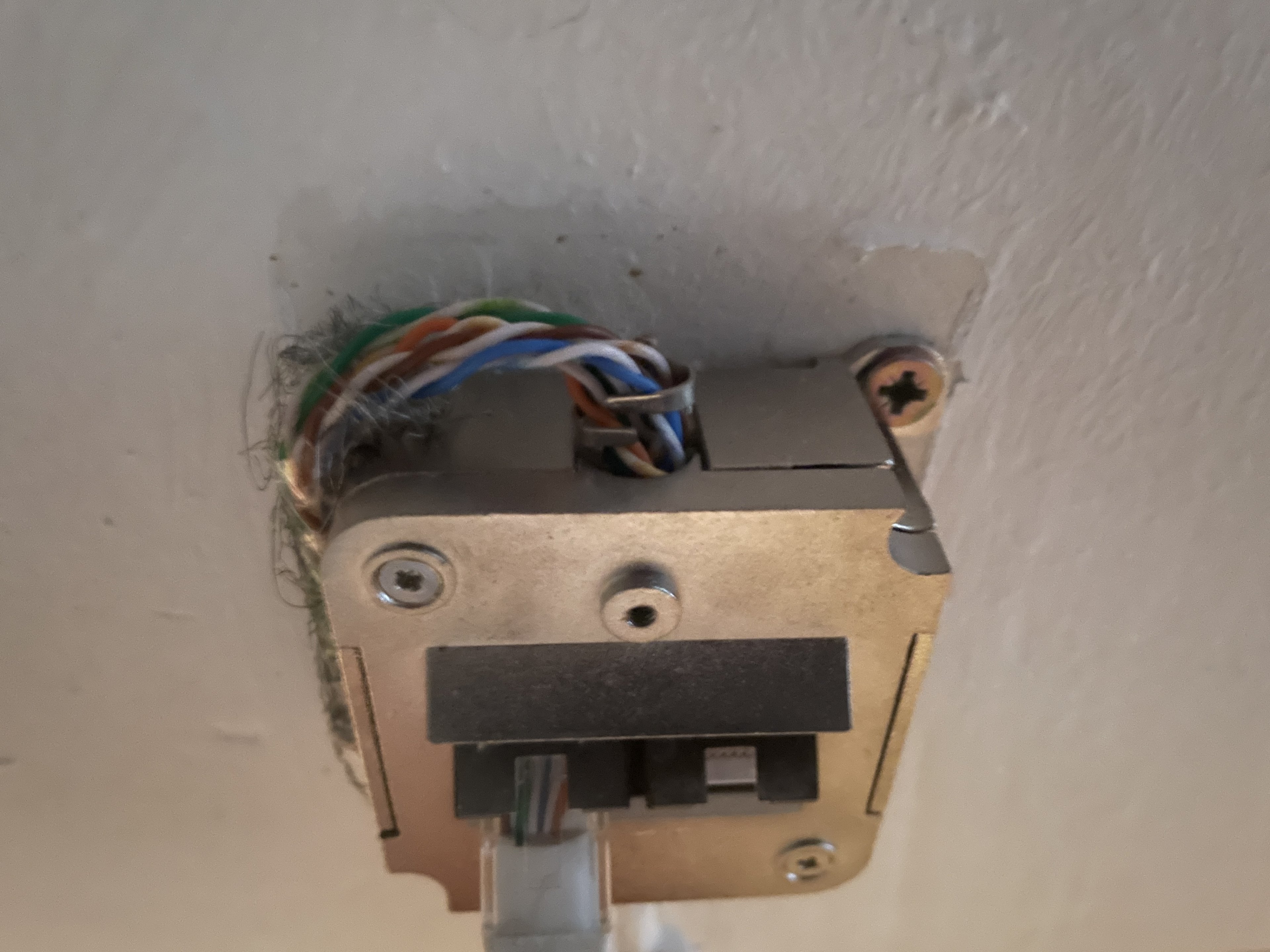

ich werde Anfang des Jahres ein Haus übernehmen im Zuge dessen etwas sanieren.
Seinerzeit ist schon einmal mehr oder weniger provisorisch etwas verlegt worden (siehe Bilder anbei).
Was ich mir vorstelle:
In einem Kellerraum kommt das Arbeitszimmer herein. Hier soll dann neben den Rechner ein NAS hinkommen.
Ins Treppenhaus der Router um WLAN bis ins OG zu bekommen. Im Wohnzimmer im besten Fall zwei Netzwerkdosen.
Ob ich Kabel ins OG ziehen kann/werde ins derzeit noch nicht klar.
Was genau benötige ich, um alles Ordnungsgemäß zu verkabeln?
Blau: ist derzeit der Router angeschlossen
Gelb: Kabel vom Glasfaser modem
Rot: Kabel in Richtung Keller, derzeit unbenutzt und unklar ob noch intakt (sollte aber)
Kann ich einfach zwei weitere Kabel vom Glasfasermoden rüber in den Kellerraum bringen, oder muss ich über den Router gehen?
Halbgares Verständnis ist noch vorhanden, stammt aber eher aus LAN Zeit vor 15 Jahren ;)
Besten dank und guten Start in die Woche.
Ich fürchte, Du brauchst vor allem jemanden, der sich mit so etwas auskennt.
Das Verbaute ist Pfusch und muß entfernt werden. Ob die Kabel weitervervendet werden können, läßt sich auf den Bildern nicht abschätzen.

Bitte einmal neu machen, mit Cat 6a oder 7 Kabel. Der Schirm gehört dann auch bis an die Klemmen ran.

das ist ganz schöner pfusch, das muss alles neu ... ist ja die hälfte ungeschirmt und hängt einfach lose rum.

Wenn Du Unterstüzung erwartest, muss der Grundriss für jede Etage her.
So wie das ganze "Glasfasermodem" samt Anschlüssen auch ungeschirmt ist.
Macht die Leute nicht immer verrückt mit euren Schirmchengeschichten.
Solange da nix am Potentialausgleich hängt ist es sogar besser den Schirm gar nicht anzuschließen.

@SomeDifferent ; @Millkaa ; @washieiko : Im Prinzip will ich das auch. Nur planen wir keine Kernsanierung. Im OG soll nur neuer Boden rein und die Wände wollen wir nicht anfassen. Einzige realistische Möglichkeit sehe ich im Kaminschacht ggf. unter den Fußboden zu legen.
Ich hab nächste Woche noch einen Termin mit den Heizungsbauer vllt gibt es da eine Möglichkeit mit Leerrohren.
Grundrisse hab ich eingangs mit angehangen.
Danke @bender_ werd ich mir die Tage in ruhe durchlesen.
@petunientopf Durch den Kamin zu gehen sollte normal kein Problem sein. Wenn er stillgelegt ist sowieso nicht, bei aktiven mit dem Schornsteinfeger sprechen, die machen das normal auch möglich.
Unter den Boden wäre sehr unkonventionell, würde aber evtl Sinn machen, dann hast du keine Kosten wegen der Wände und für immer Ruhe. Sonst evtl die Dose direkt auf den Kamin anbringen wenn das passt. Hängt natürlich immer vom Objekt ab.
@petunientopf
Genau so hab ich es gemacht. Stillgelegter Kamin als "Hauptversorgungsrohr". Der Weg unter dem Boden ist auch nicht verkehrt. Hauptsache so, dass man bei Bedarf auch mal ein Kabel wechseln kann. Also mit Leerrohr etc.
Wie @washieiko das auch sagt, ich habe auch eine Dose direkt im Kamin drin. Da war das Bohren spannend, weil es ein zweireihiger Ziegelkamin war, ging aber auch.
Heutzutage muss man nicht immer Schlitze stemmen und alle Wände aufreißen. Es geht auch gut über andere Wege, wenn du aber einmal Dreck machen kannst, dann würde ich dazu raten. Auch wenn es nur unter dem Boden, hinter Fußleisten etc. ist.
Der Heizungsraum im Keller, dort die Innenwand liegt ja zentral. Dort würden alle Kabel vom EG zusammenlaufen auf Patch Panel. Kamin kann man nutzen. Ich würde jedes Kabel einzeln in schräg Heizungsraum durchbohren. Die Leerrohre würden dann im Heizungsraum enden und dort mit Kabel
Kanal weiter laufen zum Patch Panel. Ebenso ein neues Kabel vom ONT auch über Heizungsraum führen.
Dann Router in Keller ins Büro mit Rückkabel zum Patch Panel. Ins EG einen leistungfähigen AP ins WZ.
Ist bei Dir alles relativ einfach möglich, wg des zentralen Heizungskellers und dem neuen Fussboden wg. Fussbodenheizung?
Leerohre an Wänden entlang im Fussbodebereich unter Trittschalldämmung führen. Besprich das mit dem Heizungsbauer und Estrich Verleger.
Wenn der Fußboden eh neu kommt, dann reicht es doch die Wände nur 30cm zu schlitzen.
Kabel alle in Leerrohre unter den Estrich und gut is.
