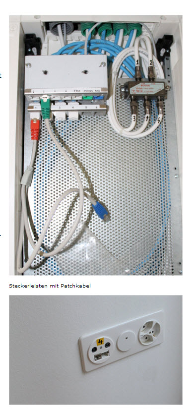

Ich habe einen PC mit Windows 8.1, anageschlossen über einen Linksys Gigabit Netzwerkswitch an die Fritzbox 7390. Die onboard Netzwerkkarte (Gbit) wird unter Netzwerkeigenschaften angezeigt mit "Übertragungsrate: 1 Gbit/s". Wenn ich in der Fritzbox 7390 schaue, steht dieser Computer aber nur mit 100 Mbit da (der betreffende LAN-Port der Fritzbox ist auf Gbit eingestellt).
Gemäss Elektronistallateur müsste die Dose aber eigentlich nur 100 Mbit sein... die LED's am Switch siganlisieren aber ebenfalls 1 Gbit - was stimmt denn nun?

Bei uns zuhause hängt die Fritzbox in einem Elektroschrank in der Wand. Von dort aus werden 4 Netzwerkdosen in den jeweiligen Zimmern gespeist. Diese Multimedia-Netzwerkdosen haben jeweils einen LAN-Anschluss und einen Telefonanschluss:
Da ich einen Windows Home Server habe, brauchte ich für diesen Gbit-LAN. Als ich den WHS erstmals an den LAN-Anschluss einsteckte, stellte ich fest, dass ich nur 100 Mbit habe. Der Elektroinstallateur teilte mir daraufhin mit, dass ich, wenn ich Gbit an dieser Dose will, diese umbauen lassen müsse. Danach hätte ich dann an dieser Dose nur noch LAN und keinen Telefonanschluss mehr. Das liess ich dann machen, somit hatte ich danach 1 Gbit.
Nun habe ich meinen Rechner, an dem ich gerade sitze, anstatt über WLAN erstmals über einen Switch in einem anderen Zimmer gehängt. Somit habe ich erwartet, dass mir die Netzwerkverbindung logischerweise wiederum nur 100 Mbit anzeigt, jedoch wird hier 1 Gbit angezeigt. In der Fritzbox aber eben nur 100.

Wurde da aus einem Port zwei Ports gemacht (Y-Kabel)? Wenn ja liegt das daran, denn ein Netzwerkkabel hat vier Adernpaare, die für gigabit zwingend benötigt werden, 100 MBit benötigen nur zwei Adernpaare.

Ja, das ist so - es ist ein Y-Kabel. Dieses teilt den Anschluss auf LAN und Telefon auf.
Die umgebaute Dose, die nur noch LAN hat, hat im Elektrotableau nur noch ein normales Kabel, kein Y.

OK, hab vorhin vergessen zu erwähnen: als ich den Server das erste Mal anschloss, war das OHNE Switch, der Server also direkt an die Dose angeschlossen. Deshalb also wurde nur 100 angezeigt.
Somit ist klar, nun muss ich die zweite Dose also auch noch umbauen lassen.
Wenn ich schon dabei bin, noch eine zweite Frage: spielt es eine Rolle, ob das nun Cat. 5 oder Cat. 6 Kabel sind?
na tolle wurst, mMn wurde dort bei der installation schon gepfuscht und man hat 1 twisted pair mit 8 adern verlegt und dann aufgeteilt auf 2 dosen/buchsen (telefon+lan, dann auf 100mbit begrenzt)
für 100mbit genügen 2 adernpaare (also 4 adern)
für gbit sind aber alle 4 paare (also 8 adern) nötig
darum müssen auch die dosen "umgebaut" werden ...
genau sowas macht man aber bei ner ortentlichen Verkabelung NICHT.
Da wird das getrennt in 2 Kabeln gelegt. Da wurden einfach nur die Kosten für das 2. Kabel gespaart. In meinen Augen Pfusch!
