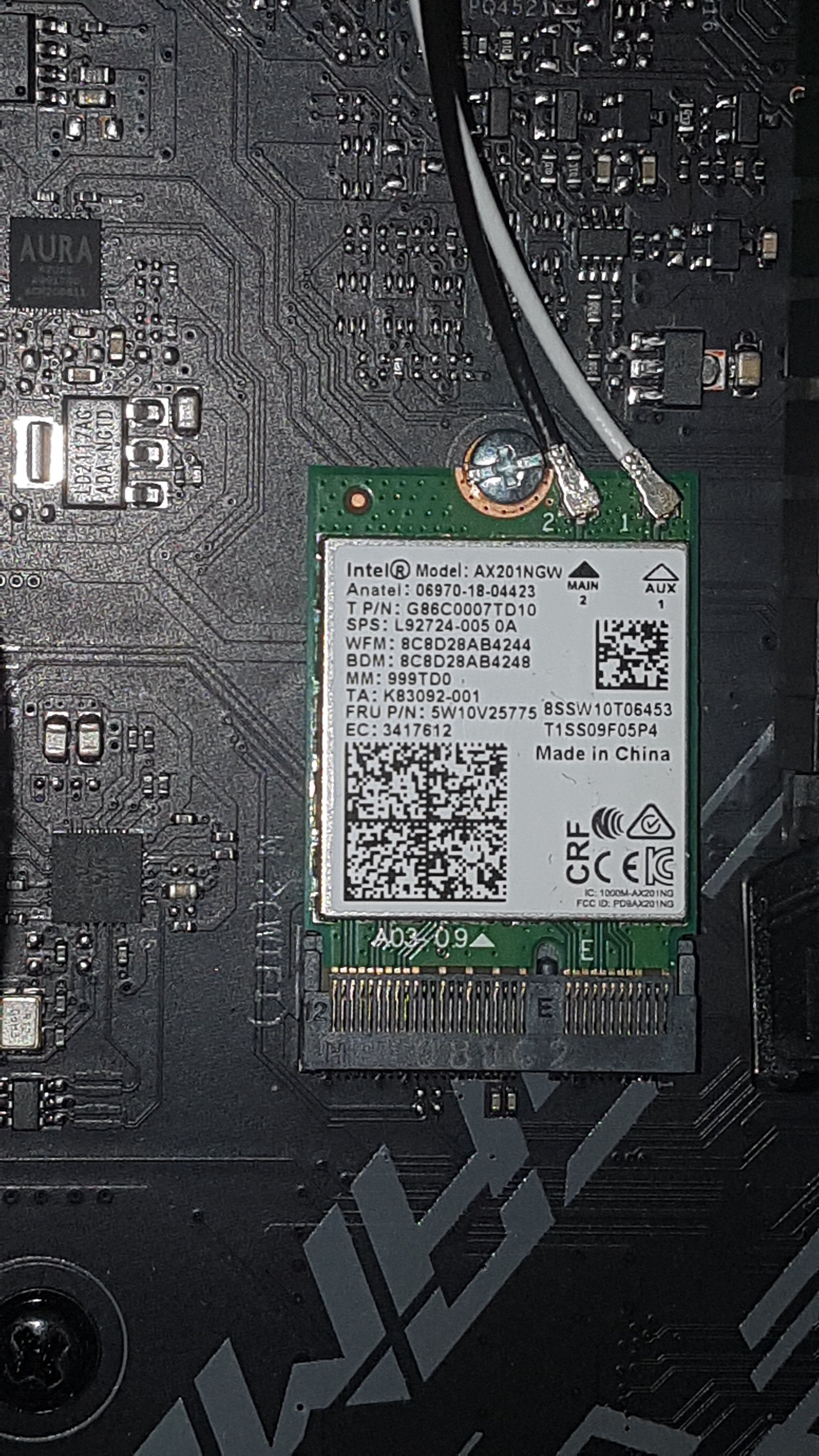

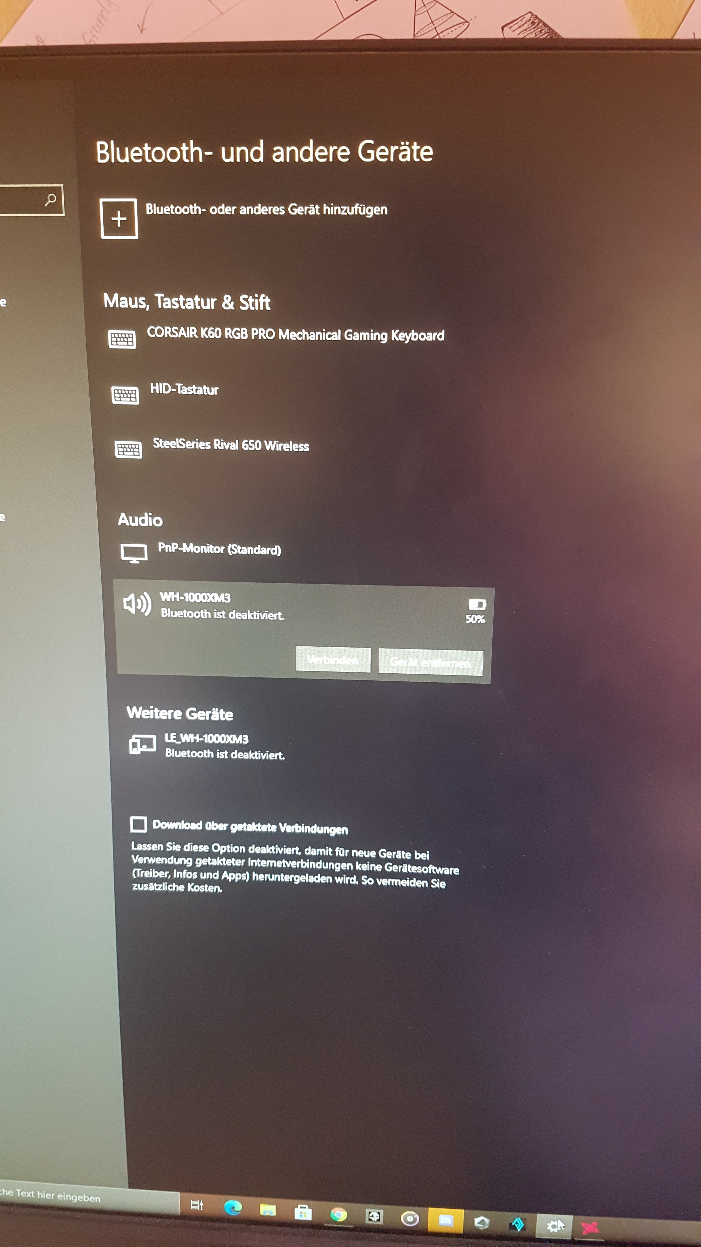

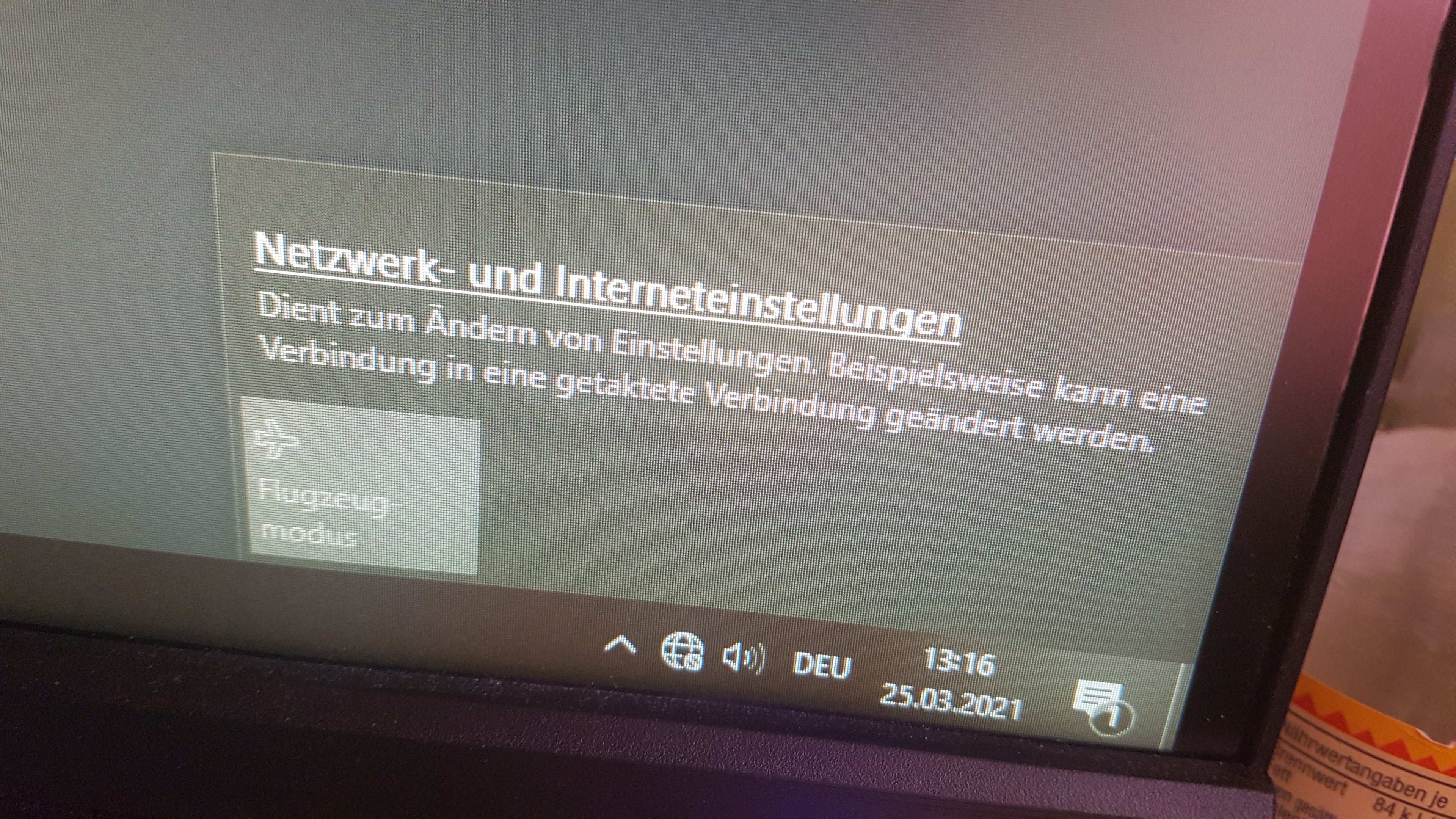

Hallo, ich hab ein kleines Problem. Hab ne Netzwerkkarte von meinem alten PC, die funktioniert leider nicht an meinem neuen PC. Zuvor hatte sie problemlos funktioniert. Hab beide Kabel richtig angeschlossen. Weder Bluetooth noch Wifi funtionieren. Die Karte ist am Wifi Slot.
Netzwerkkarte: intel model AX201NGW
Mainboard: Asus B460H Gaming
Danke im Voraus :)

Wenn ichs richtig in erinnerung habe funktioniert die AX201 nur an bestimmten passenden Chipsaetzen, meistens in Notebooks verbaut. Du brauchst also eine andere Netzwerkkarte. das Aequivalent fuer alle Geraete ist die AX200.
Danke dir ^^
