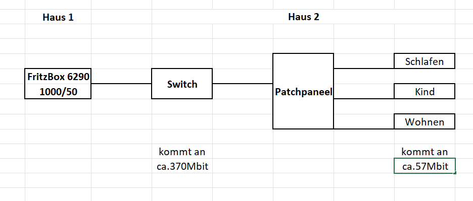

Meine Tochter wohnt im Haus neben unserem und ich habe Sie per Lan-Kabel (20mtr.) über einen Switch an meinen Router angeschlossen. Im Ihrem Haus wird das Signal über ein Pachtpaneel verteilt.
Ich bin bei Vodafon und habe den 1000/50 Tarif. An der Übergabe Kabel zu Switch und Paneel liegt ein DL von 370MBit an.
Wenn ich über die LAN-Dosen in den einzelnen Zimmer einen Speedtest mache bekomme ich nur max. 55MBit angezeigt.
Mein Sohn meint die LAN-Kabel wären evtl. nicht richtig gepacht. Hat er recht oder woran könnte es sonst noch liegen?

Mach mal eine Skizze wo, wie und welche Geräte miteinander verbunden sind. Dies könnte uns mal helfen dein Konstrukt zu verstehen. Allgemein könnte es schon sein, das Kabel nicht toll aufgelegt sind. Wie viel kommt denn am Kabel welches ins Haus deiner Tochter geht an.

Ich check jetzt nochmal alles ab der Fritzbox bzw. auch diese selbst.
Habe jetzt diverse Speedtest mit Vodafon gemacht.
An der FritzBox 6591 kommen definitiv immer 1150Mbit +/-.
Messung direkt am Port der Box ergeben:
an Port 1 - 856 / 56 / 20
an Port 2 - 942 / 56 / 17
an Port 3 - 545 / 55 / 22
an Port 4 - 761 / 55 / 17
dann an den Switches gemessen:
Switch 1 an Port 2 - 687 / 57 / 20
Switch 2 an Port 1 - 942 / 53 / 23
Switch 3 an Port 3 - 809 / 56 / 19
von diesem geht die Leitung zu meiner Tochter dort liegen vor dem Switch an 606 / 55 / 198 an
und nach dem Switch an allen Ports 55 / 10 / 24 obwohl es ein Gigabit Switch ist. Denke der ist defekt.
Switch 4 an Port 4 - 761 / 55 / 17
Ich weiß ja nicht wie zuverlässig der Speedtest von Vodafon ist, aber die Box denke ich ist in Ordnung.
Ist es evtl. besser einen größeren Switch für alles zu holen?
