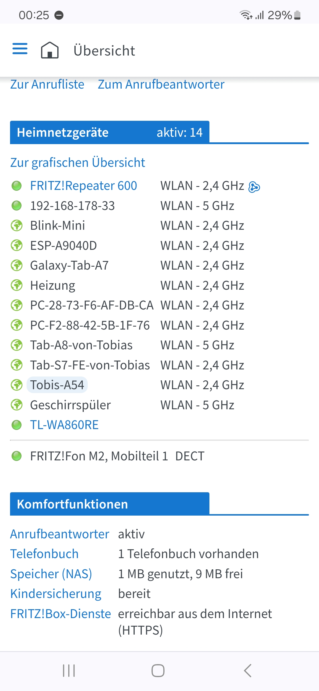

Das hier?

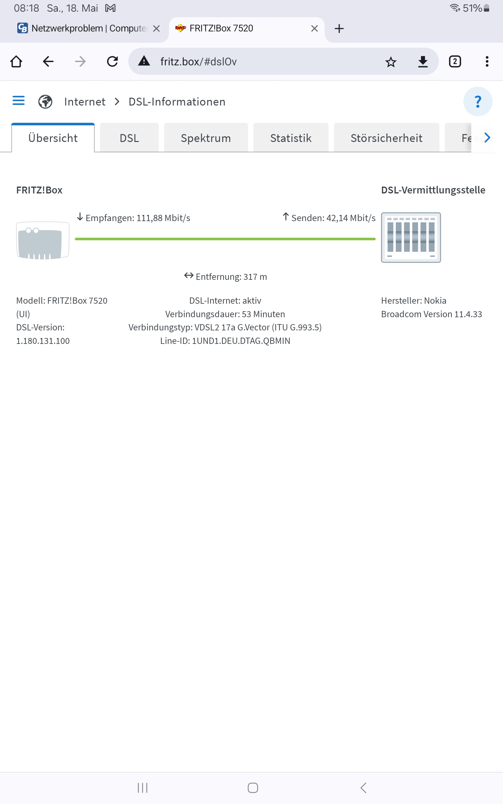

Schau doch mal im Webinterface der Fritzbox was da bez. der DSL Verbindung angezeigt wird? Das könnte auch ein Problem mit der DSL Anbindung sein. Was hast Du denn überhaupt für einen Vertrag? Die 7520 gibt es doch glaube ich nur bei 1und1.
Ja, ich bin bei 1und1.
Moment, ich schicke einen Screenshot
Ich hoffe, das ist die richtige Information
