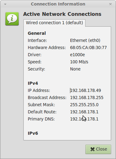

habe nun die übertragung mit linux getestet. treiber ist korrekt, verbindungsgeschwindigkeit nicht.
ich vermute stark ein hardwareproblem.

Deadsystem schrieb:
ja das gleiche kabel womit bei anderen geräten eine höhere verbindungsrate zustande kam.

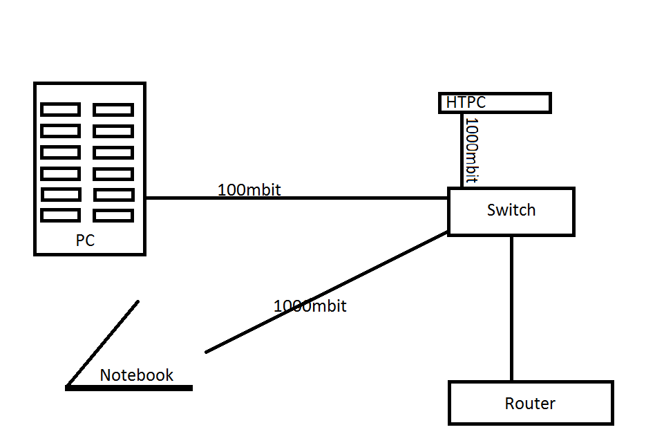

sry dass ich mich so kurz wie möglich fassen will, weil es mir darum geht eine möglichst präzise beschreibung des problems zu geben.
also nochmal: ich habe ein kabel genommen, dieses an ein notebook gesteckt -> 1000mbit übertragung. dann habe ich das kabel aus dem notebook gezogen und an den pc angeschlossen -> 100mbit übertragung.
das switch ist per cat6 kabel am router dran.

Ok, du hast also 3 Kabel im Switch, sagen wir am Port 1 ist der HTPC, am Port 2 ist dein PC und am Port 3 dein Notebook (berichtige mich gerne).
Ich versuche es noch ein mal, auch wenn das schon mehrfach gefragt wurde:
Du nimmst beim Testen das gleiche Kabel für das Notebook, das ist klar, aber benutzt du auch den gleichen Switchport oder einen anderen? Also steckst du das Kabel an beiden Enden des Kabels um oder nur hinten am PC raus und dann ins Notebook und lässt es vorne im Switch stecken.?
ich meine mich auch schon oft dazu geäußert zu haben. nein am switch selbst habe ich das kabel bisher nicht umgesteckt (hätte ich sonst geschrieben). mittlerweile schon, um es auszuprobieren. und nein keine verbesserung. ich wüsste auch nicht warum sich ein port bei dem einen pc dazu entscheidet eine Gb leitung aufzubauen und beim anderen nicht.
wie gesagt das problem liegt, wie schon im vorfelde festgestellt, am rechner und dahingehend sollten die lösungsvorschläge gehen, denn alles andere bringt uns nicht weiter.
