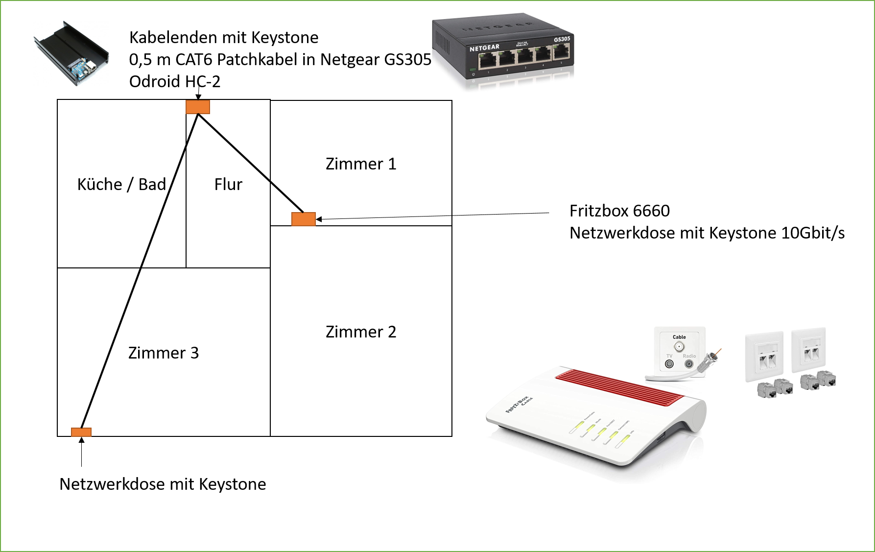

ich habe ein Problem mit meinem Netzwerk in meiner Mietswohnung. In Zimmer 3 (siehe Grafik) kommt kein 1 Gbit/s mehr über die Leitung in der Wand an. Alle Netzwerkgeräte verbinden sich nur mit 100 Mbit/s. Am Netgear-Switch im Flur kommt 1 Gbit/s an.
Wenn ich den Switch aus dem Netzwerk entferne und die beiden Keystone-Enden im Flur mit einem Patchkabel verbinde, dann bekomme ich mit meinem Arbeitsnotebook (HP mobile Workstation) und meinem Intel NUC 1 Gbit/s in Zimmer 3. Der USB-Ethernet Adapter vom Macbook verbindet sich allerdings nur mit 100 Mbit/s. Dieser Aufbau ist aber sowieso für mich eher ungünstig, da ich den Switch im Flur brauche, um dort meinen Odroid HC-2 (NAS) ins Netzwerk zu bringen.
Die Kabel in der Wand sind 10-adrig. Spezifikation ist leider nicht erkennbar. Sieht für mich aber aus wie ein CAT5E mit zwei zusätzlichen Adern (für Telefon?). Die Netzwerkdosen mit Keystone habe ich selbst gesetzt. Ich bin nicht vom Fach und habe leider keinen Kabeltester zur Hand. Habt ihr eine Idee was hier schief läuft?

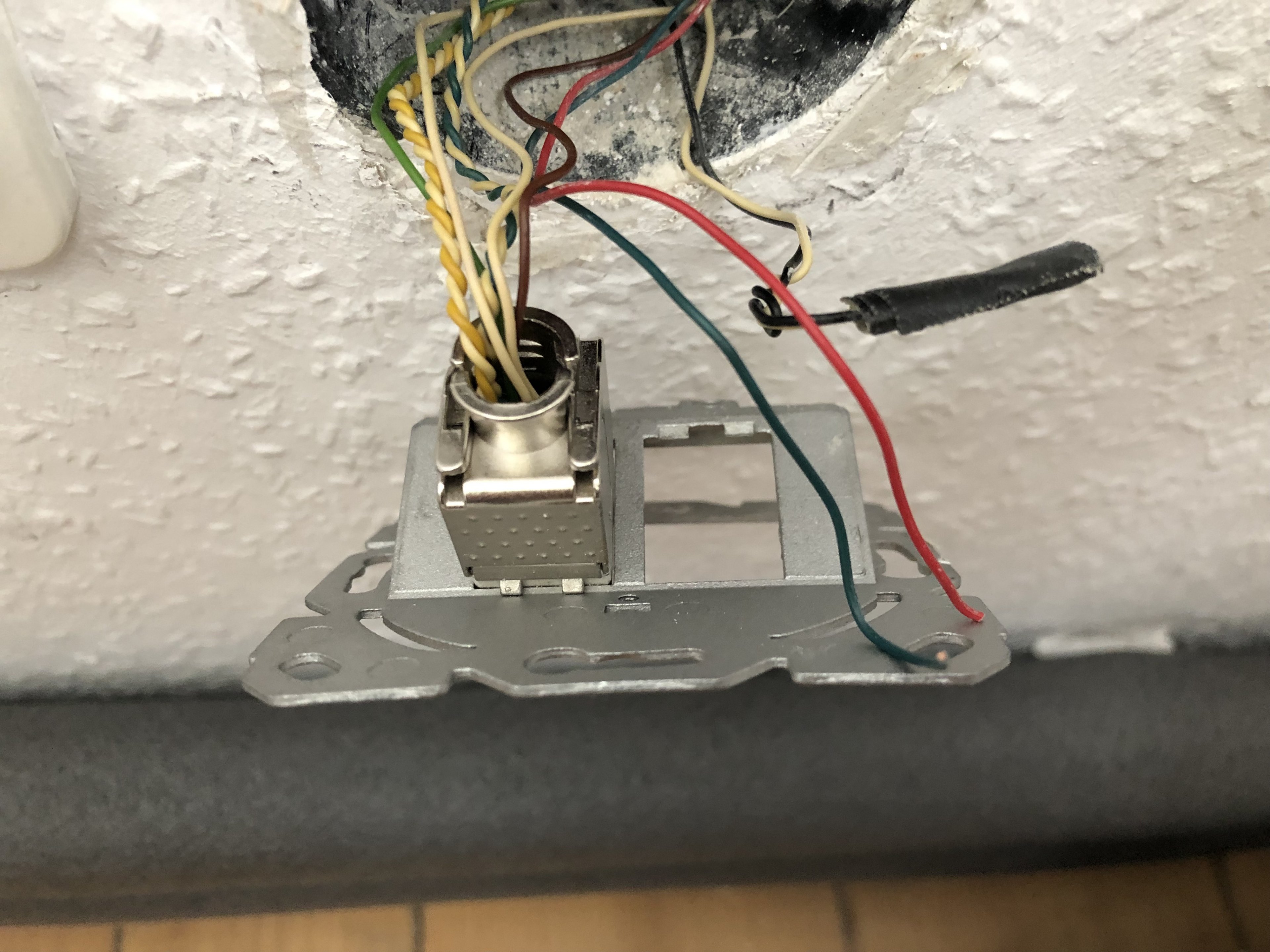

Hier meine aktuelle Verkabelung. Im Keystone habe ich nach Mode B verbunden. Ich weiß, ist eigentlich ein Wunder, dass überhaupt was ankommt...
Also einfach mal nach deinem Plan verbinden und schauen was passiert?
Müssen die Kabel bis kurz vor den Verbinder verdrillt sein? Ist ja bei mir nicht bei allen der Fall...
Du must genau gucken, neben welchen farbigen Adern die jeweils weissen im Kabel liegen.
Rot und blau gehöhren auf jeden Fall zusammen. Zu blau gehört kein weisser.
Neben der roten Ader liegt die gelbe und zwischen gelb und grün die weisse gehört zu gelb usw.
Verdrillt müssen die nicht unbedingt sein, aber das hilft um die weissen korrekt zuzuordnen.
Poste mal Foto wo man das Kabel erkennen kann in der Wand. Foto etwas höher.
Alles klar. Ich werde das Tauschen der Adern heute oder morgen mal versuchen.
Im Moment sind die weißen Kabel korrekt zu ihren farbigen "Partnern" zugeordnet. Also weiß-gelb liegt bei gelb und so weiter. Sieht man nur nicht genau, weil die nicht bis zum Ende verdrillt sind.
Ich melde mich nochmal, wenn ich die Adern getauscht habe. Danke schon mal für eure Hilfe!
