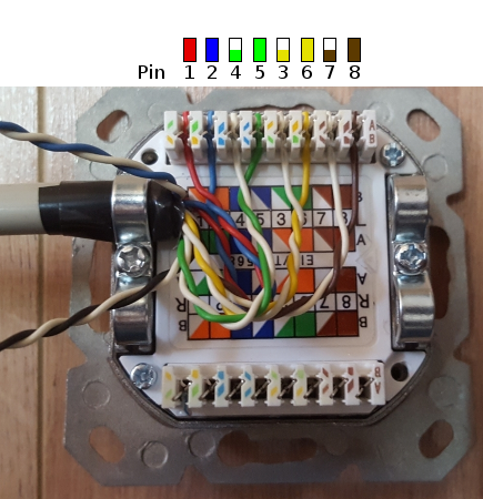

Die Verdrillung reduziert die Störanfälligkeit. Aber es müssen die zusammengehörigen miteinander verdrillt werden, sonst funktioniert das nicht.
Vodafone Glasfaser
hildefeuer schrieb:
Das ist Fernmeldekabel und die Adern sind falsch aufgelegt. Bei Fernmeldekabel muss das so aufgelegt werden:
Du siehst, das grün auf blau muss. Legt man grün auf grün auf geht kein Gigabit. Entscheidend ist auch das die weissen korrekt zugeordnet werden und nicht beliebig angeschlossen werden.
Ich habe es jetzt exakt so verkabelt. Leider immer noch das gleiche Problem. Wenn es über den Switch im Flur läuft, habe ich in Zimmer 3 nur 100 Mbit/s. Nehme ich den Switch raus und schleife durch, habe ich 1 Gbit/s.
Habt ihr eine Empfehlung für einen alternativen (managed) Switch?
