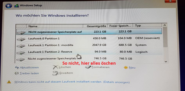

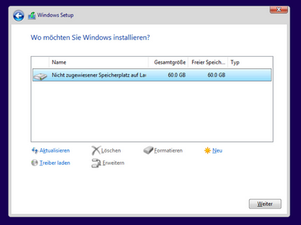

lennon123 schrieb:
Bei der Installation musst du alle Partitionen löschen, bis du nur "Nicht zugewiesener Speicherplatz" siehst
Nicht so wie in Bild 2. Hier alles löschen.

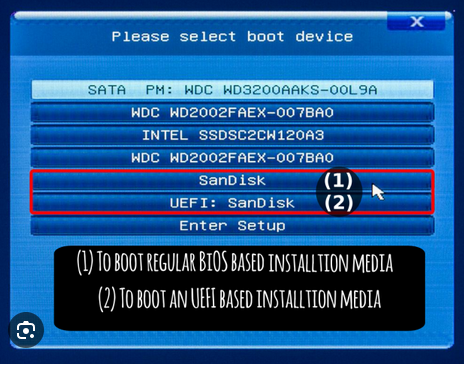

Ah ok danken @ letzteres? Aber wo soll mir irgendeine Auswahl zwischen "stick Name" und "uefi-stick" präsentiert werden. Wenn ich vom stick boote und die Installation starte, wird mir da keinerlei solche angezeigt
Das soll in etwa so aussehen, ist schon ein älteres Bild.
Vielleicht bekommst du das über die Auswahl mit F8, oder welche FX Tastenkombination für dein Gerät wählbar ist, zu sehen.
Oder den Stick nochmal neu erstellen, und aufpassen, dass du ihn im UEFI/GPT Modus erstellst.
Wenn im BIOS "booten von USB" eingestellt ist, dann sieht er das nicht - dann bootet das Teil vom USB und fertig.
