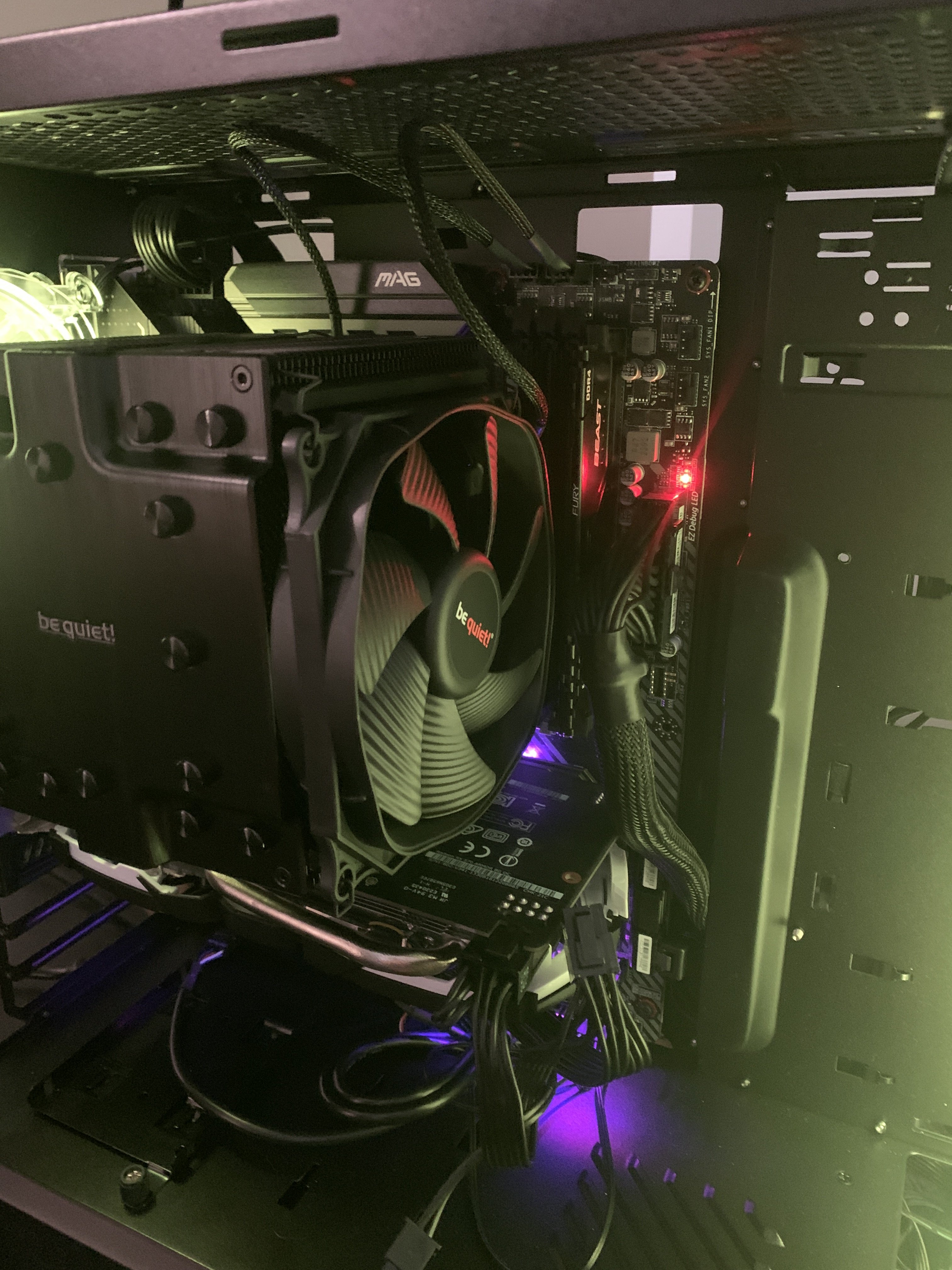

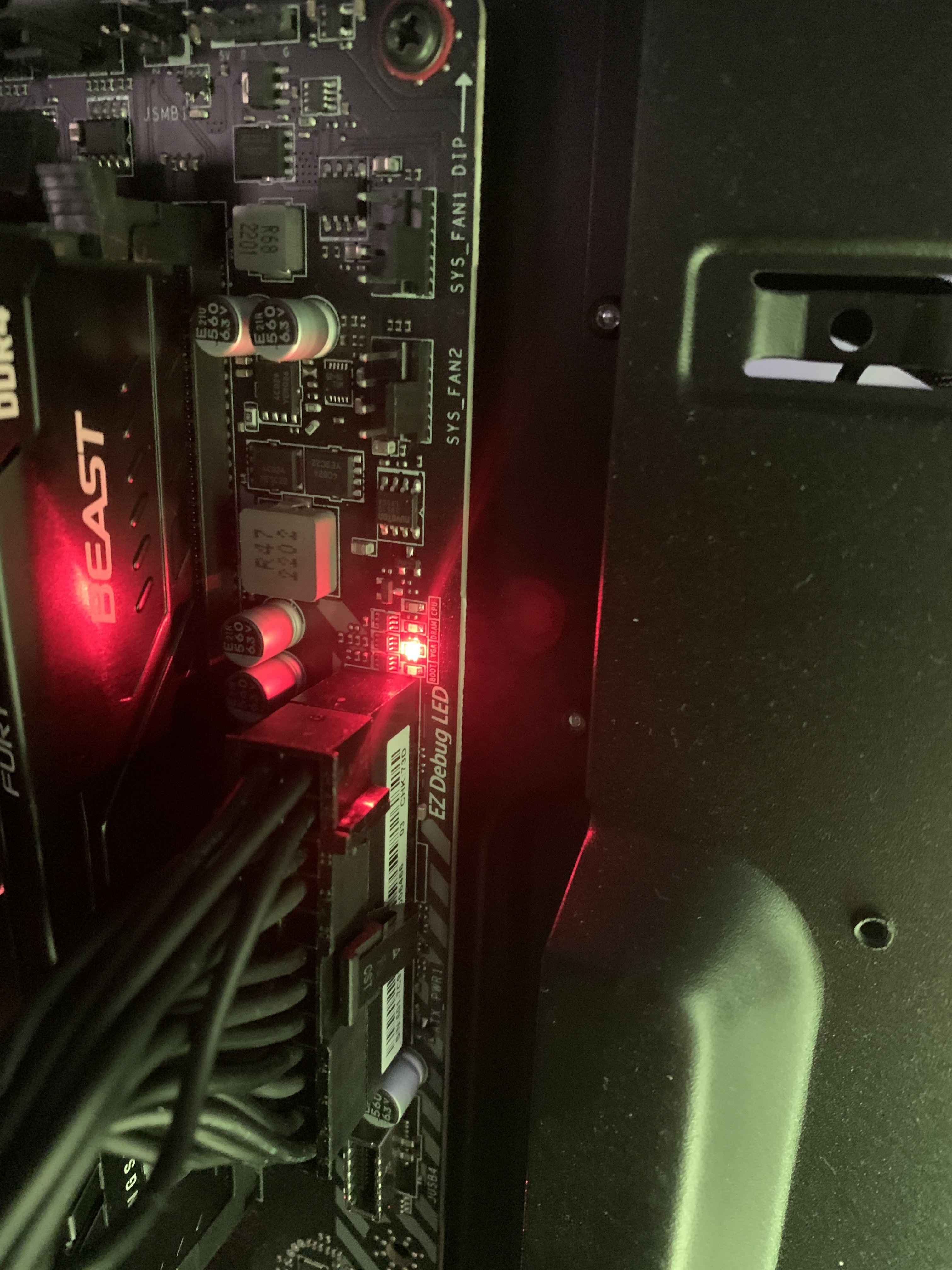

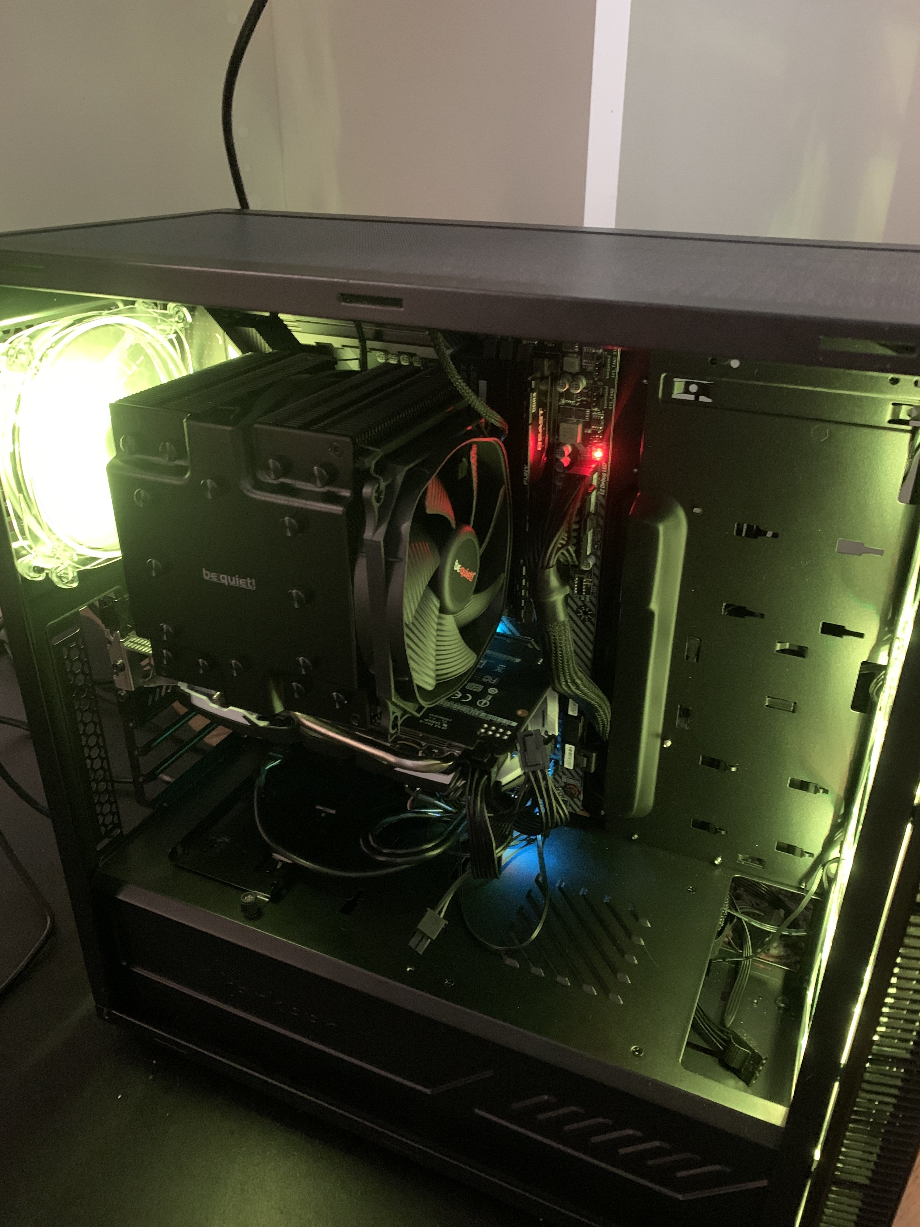

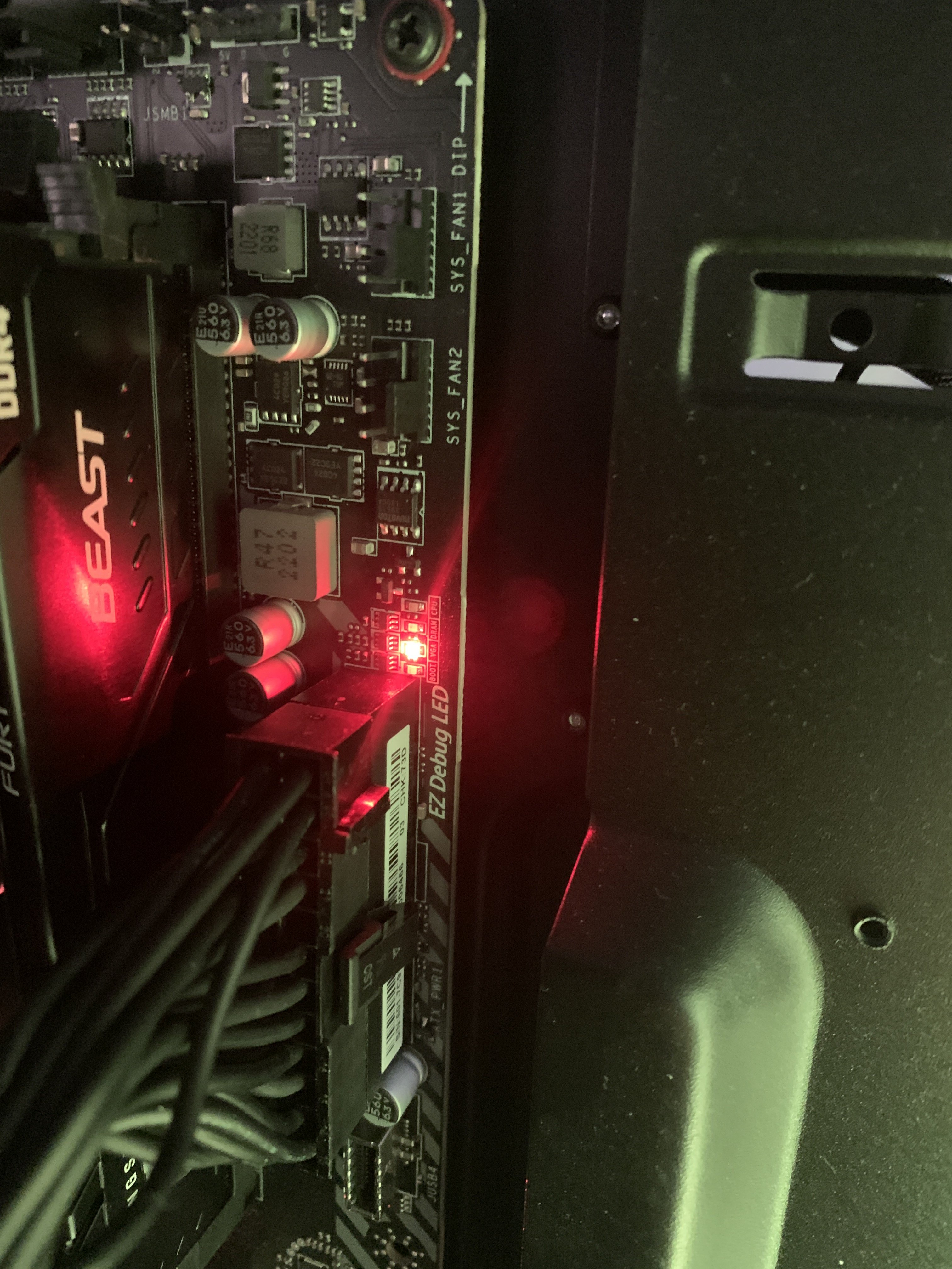

Der PC wurde neu aufgebaut beim starten geht dann nach wenigen Sekunden die VGA Leuchte an.Leider habe ich also kein Bild und komme auch nicht ins Bios.Das Motherboard habe ich über die MSI Seite geflasht 7C91vA4.Die Lüfter des CPU Kühlers und die Lüfter der Grafikkarte funktionieren scheinbar auch nicht.
Habe schon eine andere Grafikkarte eingebaut (MSI GeForce RTX 3060 GAMING X 12G) leider der gleiche Fehler.Hab auch den 2. Arbeitsspeicher mal rausgenommen und verschiedene Steckplätze versucht.

Das BIOS ist für den verwendeten Prozessor zu alt, es sollte mindestens die Version 7C91vA7 sein, die aktuellste Version ist zu empfehlen.
Schaue bitte auch noch einmal nach, ob die Abstandshalter für das Mainboard im Gehäuse richtig positioniert und verschraubt sind, siehe erstes Foto, da fehlt auf der rechten Seite in Höhe der Grafikkarte ein entsprechendes Teil. Sollten noch weitere fehlen, könnte es sein, dass das Mainboard beim Einstecken der Grafikkarte zu sehr nachgibt.
Die VGA LED ist bei MSI leider etwas unspezifisch, zumindest war sie das bei den 400er Chipsätzen und meinem x470 Gaming Pro Carbon so.
Die LED leuchtet auch gerne mal, wenn das Problem bei der CPU oder dem Arbeitsspeicher sitzt, aber das Board gerade versucht die GPU zu initialisieren und dabei auf Probleme stößt.
Ich vermute auch, das es an der alten BIOS Version liegt und dadurch die Initialisierung der GPU nicht durchgeführt werden kann.

Ist Dir aufgefallen, dass der einzelne verbaute RAM-Riegel an der falschen Stelle sitzt?
Dieser sollte auf dem zweiten Steckplatz von links sitzen, sonst hat man eine weitere Quelle für Probleme.

Einschalten, keine Bild und am Motherboard die VGA EZ-Debug LED an.

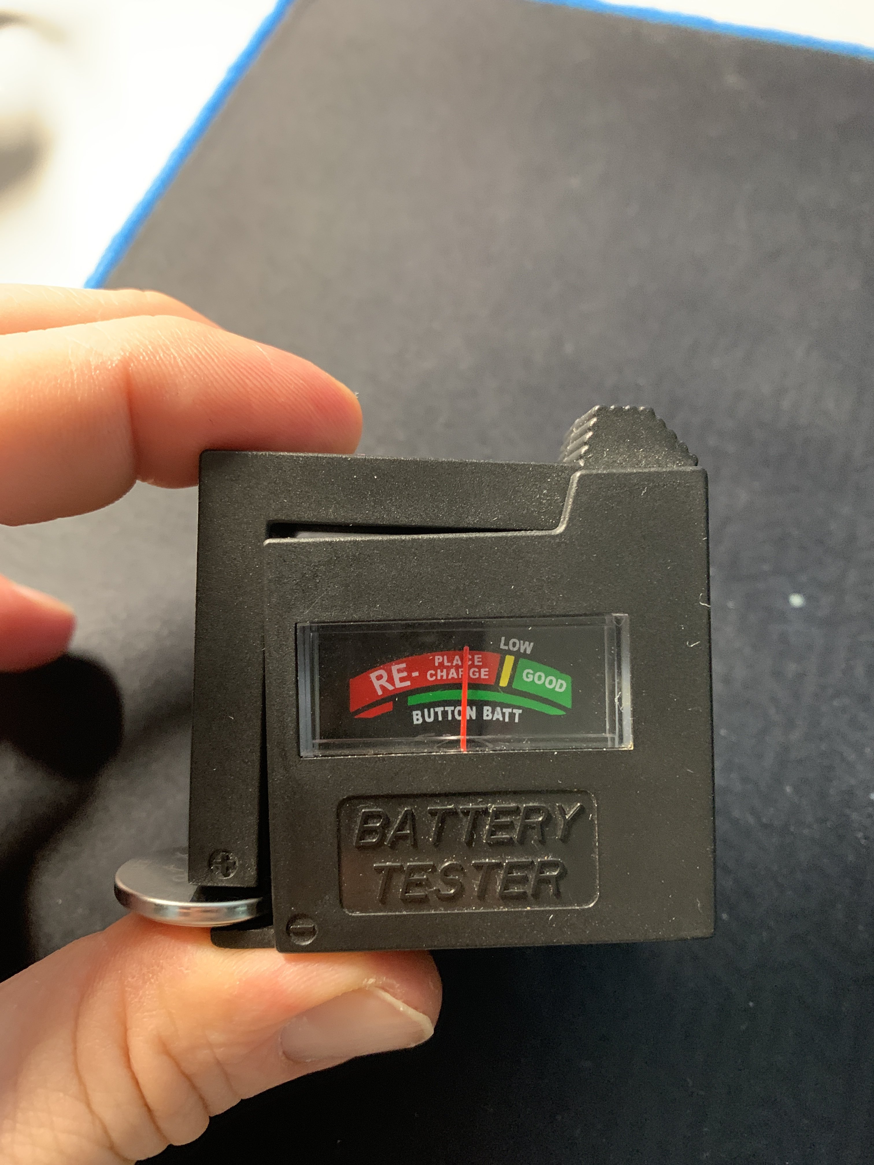

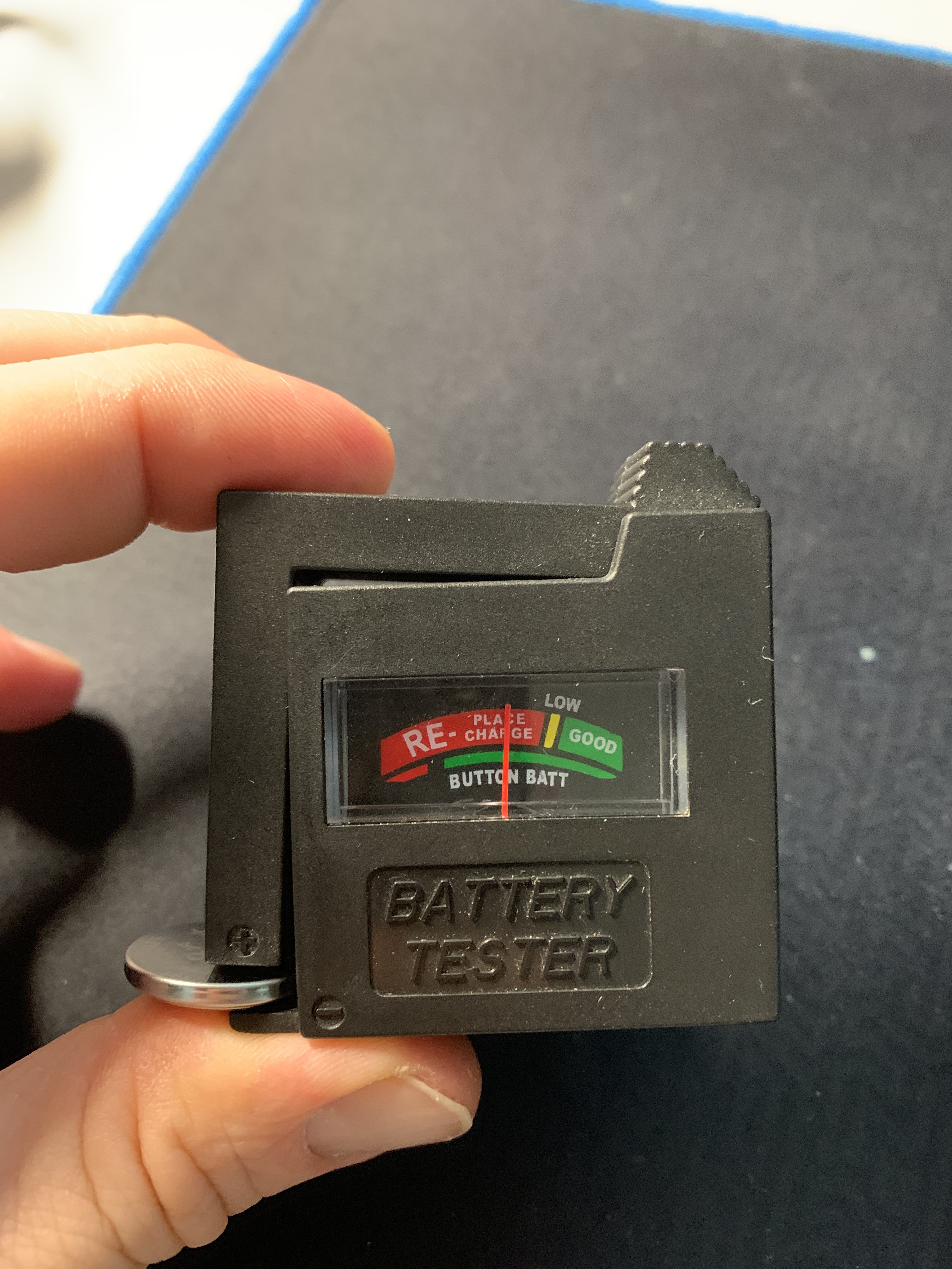

Ja alle Teile sind neu.Die Batterie scheint schwach zu sein.
