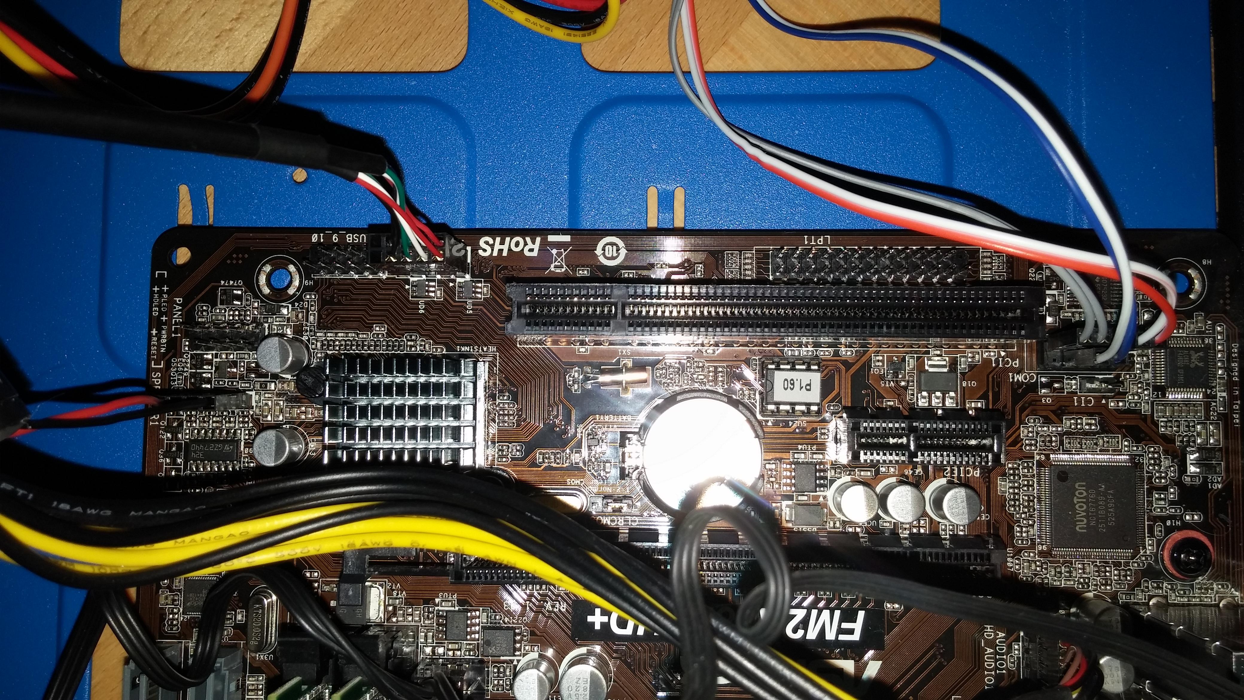

und hier noch ein paar Bilder 20160120_144303.jpg20160120_144248.jpg20160120_144218.jpg20160120_144146.jpg20160120_144115.jpg

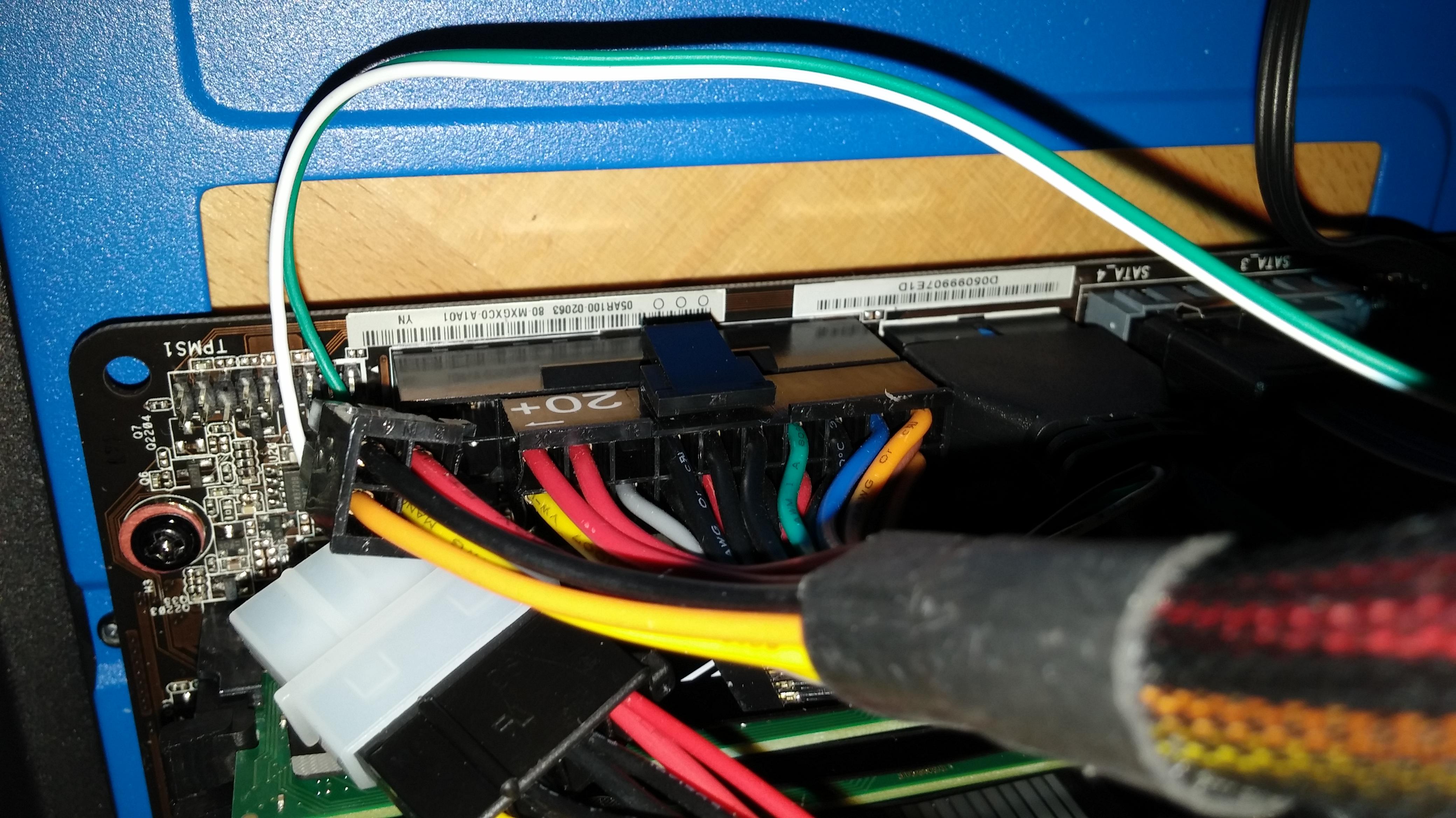

Bild 1: Du solltest den 4er Pin auch noch neben dem 20er Pin am Mainboard anschließen
Wieso sind im ersten Bild die restlichen 4pin nicht eingesteckt ?
Power Button (Einschalter) ist im Bild 5 nicht angeschlossen bzw. hängen am COM-Port-Anschluss.
Bild 1
Stromstecker ist nicht richtig drauf

Bild 5: Du hast die Kabel vom Gehäuse (Power/Reset/LED) nicht mit dem Mainboard (Panel 1) verbunden, so kann der PC nicht starten
Was ist mit dem 4 Pin Stecker auf dem 1. Bild?

der 4 pin stecker passt nicht mehr neben den 20 pin, außerdem stand in der mainboard anleitung, dass dieser nicht benötigt wird
Der passt schon daneben, muss nur korrekt zusammengesteckt werden vor dem Einstecken.

Der 4 PIN muss dort passen, die werden ineinander gehakt. Wichtig sind aber die Power/Rest/LED Kabel die am COM Port hängen, die müssen an Panel 1
Der 20+4Pin müssen nur richtig zusammengesetzt, -gesteckt werden, dann passen die auch beide zusammen in den 24Pin Anschluss.
Power-, Reset- u. Power-LED müssen korrekt gemäß Handbuch in den Frontpanel Header gesteckt werden.
Der Frontpanel Header ist direkt neben dem Speaker-Anschluss zu finden, siehe Bild 5.
So wird der PC jedenfalls nicht starten können, wenn du auf den Powerknopf des Gehäuses drückst.
Statt den 4 Pin mit dem 20 Pin vorher zu verhaken, kann man meist erst den 4 Pin stecken und dann den 20 Pin. In dieser Reihenfolge, da die Nasen vom 4 Pin unter den 20 Pin kommen. Das sieht man sogar in Bild 1. Und ja, die Gehäusekabel gehören alle an Panel ran.
