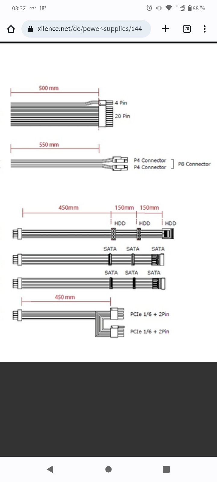

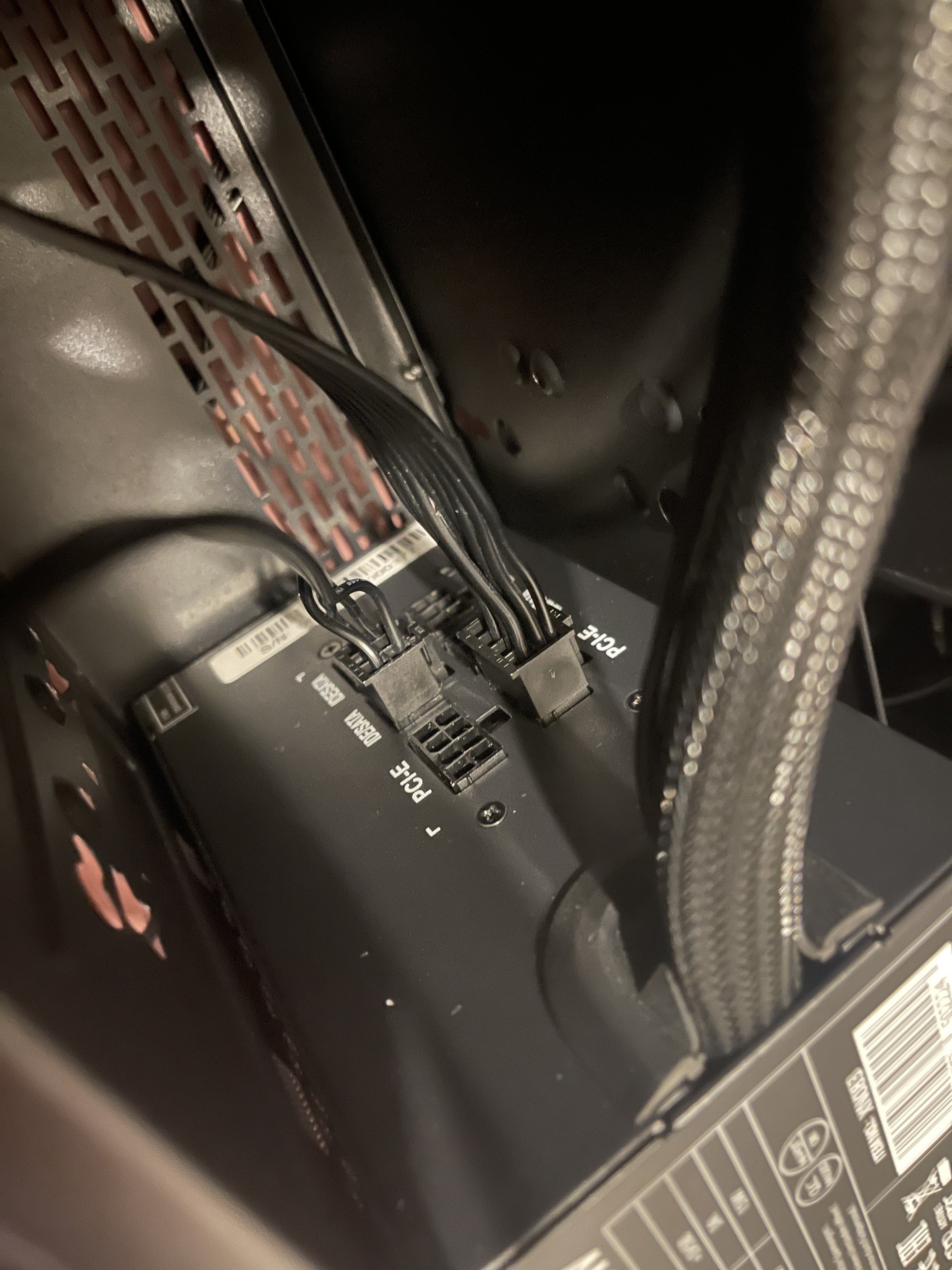

Wo ich mir das Bild jetzt noch mal anschaue: Wo ist der Saft für die CPU abgeblieben?
Saft für doe CPU kommt direkt aus dem Netzteil wie das fürs mainboard
Icj habe testweise alles ausgebaut ausser die cpu und den cpu lüfter und strom für mainboard und cpu.
Tut auch net.
Muss ich iwas umstecken beim netzteil?
Müsste es net auch ohne grafikkarte wenigstens angehen? Is ja nix . Tot

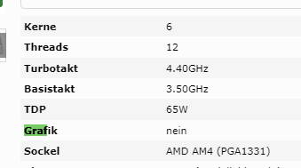

Nein, müsste es nicht. Denn deine CPU hat keine Grafikeinheit.
Wenn das deine CPU ist. AMD Ryzen 5 5600, 6C/12T, 3.50-4.40GHz, boxed

Nein, es kann nicht sein. Du hast einmal Saft fürs Board und noch mal für die CPU. Und die CPU ist mit deinen Bildern nicht abgedeckt, wenn man aufs Netzteil schaut. Das müsste auch beim Netzteil als CPU oder CPU Power aufgeführt sein und hat 4-8 Pin, aber nicht beim Netzteil sondern auf der anderen Seite, welche oben links rein kommt!

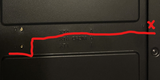

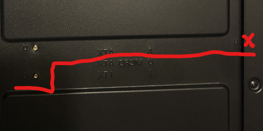

A = atx
u = micro atx

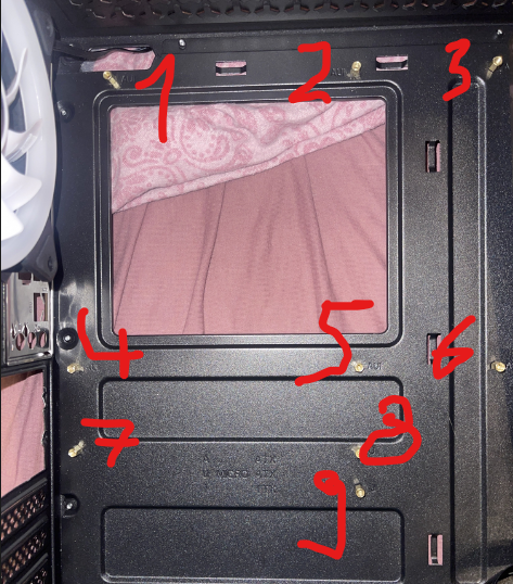

Andy4 schrieb:
Naaa, er hats schon richtig gemacht mit den Abstandhaltern.
Es gibt 2 Typen von MicroATX Boards. Und es ist entweder die untere oder die mittlere Schraube. Nicht beide.
Aber der TE liest oder beantwortet eh nur die Hälfte, deswegen ist der Thread auch schon wieder unsinnig, wenn die Hauptperson an der Lösung nicht wirklich mitwirken will.
mATX mit weniger als 4 Slots nutzen die mittlere Schraube:
mATX Boards nutzen die untere der beiden Schrauben:
Er hat ein board mit Höhe 4 Slots:
Ergo ist die Mittlere falsch.
Kann er nun entfernen oder lassen. Ist mir egal.

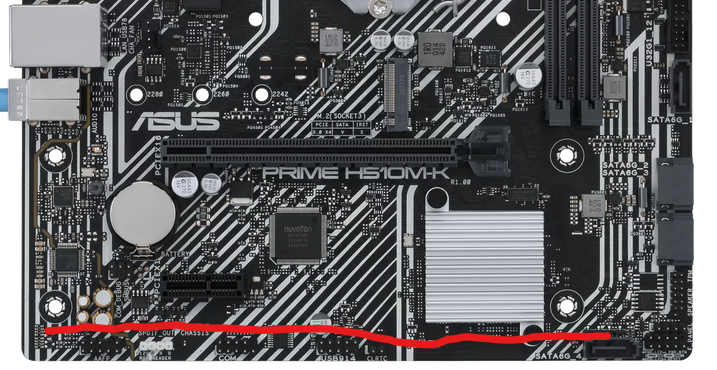

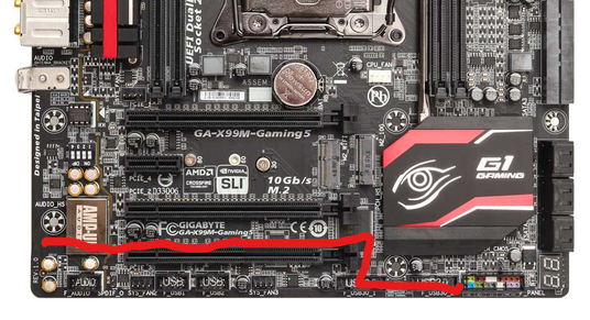

Wieso sollte das falsch sein?
Ich muss doch abstände überall wo ein U ist rein setzen? Dann is das Case falsch bezeichnet?
Also alle 8 schrauben haben gepasst in die abstandshalter. Alle 8 Abstandshalter haben eine schraube und sind genau bei den löchern gelandet

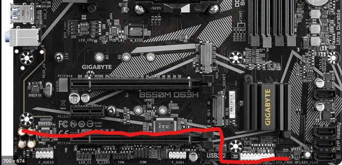

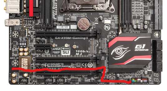

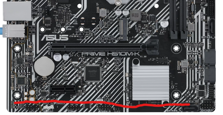

Also hier sieht es für mich so aus, als sei der Reset SW falsch rum. Ist zwar ungewöhnlich, abere auf dem MB steht ja das beim Reset das Minus links und Plus rechts sein soll. Kann auf dem Stecker zwar kein + und - erkennen, aber wenn die Beschriftung gleich wie beim HDD LED Stecker ist, müsste der Reset SW gedreht werden.
Und hier hast du dann plötzlich stattdessen den Power SW am Platz für den Reset SW angeschlossen. Der gehört da nicht hin, sondern eine Reihe weiter hoch Richtung Graka.
Ist beim Power und dem Reset Switch egal. Die brücken einfach nur die beiden Pins :) Deswegen kann man das auch mit nem Schraubendreher brücken^^
Hab ich auf der Seite vorher schon angemerkt und wurde gekonnt ignoriert vom TE..^^
ich zähle da 9 bei deinen Bildern.

Oh ja ihr habt recjt. Das sind 9. dann hat das gehäuse eine falsche Bezeichnung oder wat 😂
