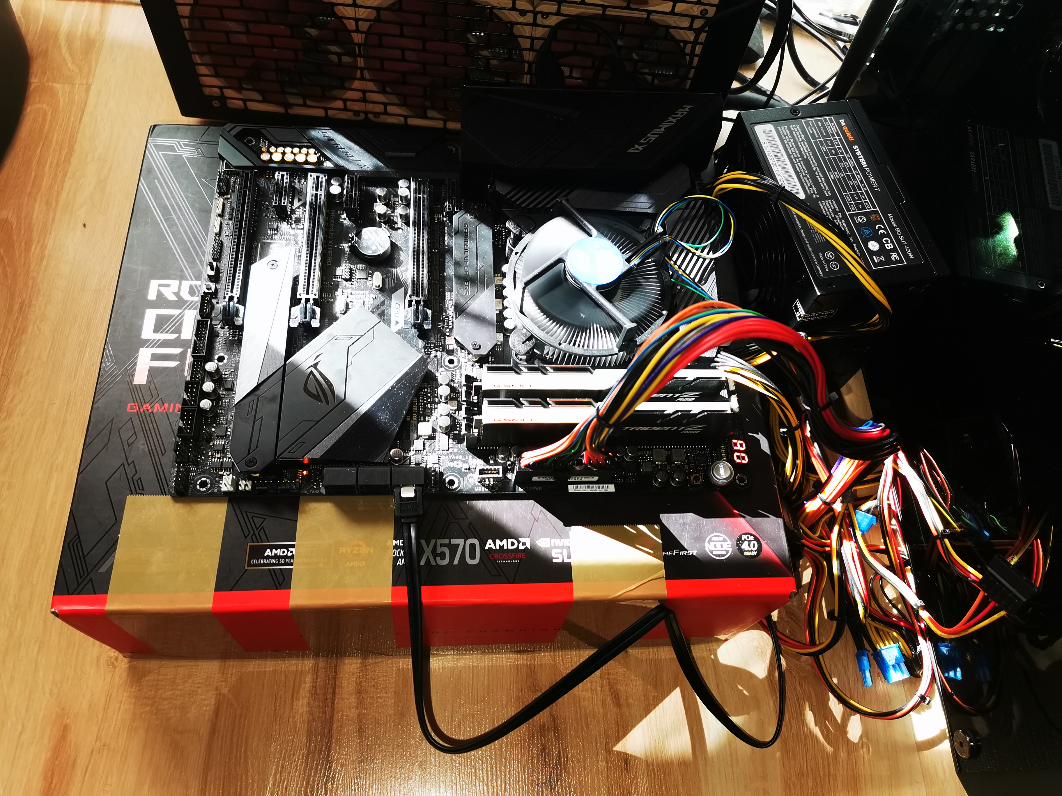

Hatte das Thema nicht bis zum Ende gelesen und da ich mir ehe bereits die Mühe dazu gemacht habe, stelle ich die zwei Bilder trotzdem mal rein.
1. Wo der Pfeil hinzeigt, gehört kein Abstandshalter hin! Ein Gehäuse ist Universal und beinhaltet mehr Schraublöcher als ein Mainboard ggf. vorhanden hat. Schraubst du an einer Position welche rein, die dort nicht hingehören, wirst du ggf. was kurzschließen. Du siehst auch darunter, wo das Mainboard nicht mehr hinkommt, dass dort auch noch Gewindelöcher vorhanden sind. Denn es gibt ATX Mainboards, die noch soweit runterkommen.
2. Arbeitsspeicher zu mischen ist keine gute Idee, kann man machen, aber es ist nicht sicher gesagt, dass sie gut zusammen laufen werden. Selbst wenn es sich um exakt die gleichen Arbeitsspeicher sich handeln würden, würden sich nach einer bestimmten Produktionszeit die Chips ändern. Denn Hersteller verbauen an Chips, was sie gerade da haben. Letztendlich muss es halt dann ausgetestet werden. Denn es kann gut gehen, muss es aber nicht.
Da du Probleme hast, erstmal nur mit einem der neuen Arbeitsspeicher versuchen. GGf. auch mal eines der anderen einzeln versuchen. Es geht jetzt auch nicht darum, weniger zu verbauen, sondern den Rechner so weit austesten zu können bis er läuft. Danach kannst du erneut testen, ob es mit allen vier Arbeitsspeicher läuft. Aber selbst wenn der Rechner dann damit starten würde, kann es auch passieren, dass auf Windows dann Probleme auftauchen oder Bluescreens.
3. Wurde hier auch angemerkt und dazu hast du dich nicht bezogen.
An der Grafikkarte sind die Stromanschlüsse nicht zum Spaß dran, daher müssen diese zwingend komplett belegt werden. Denn auf deinen Bildern fehlt der 6-Pin rechts daneben. Solltest du diesen nur zu Testzwecke abgemacht haben, ist es was anderes. Aber ein Bild wird es nicht geben, wenn nicht beide Stecker drauf stecken.
Deine Grafikkarte muss daher 1x 8 + 1x 6 Pin als Stromversorgung eingesteckt haben.
4. Das Netzteil ist das Herzstück und hier hast du leider an der falschen Stelle gespart.
Wenn beim Einschalten nur die Arbeitsspeicher leuchten, kann es auch sein, dass das Netzteil die notwendige Spannung nicht liefert. Hatte ich bei uns auch mal mit einem defekten Netzteil. Hier lief nichts, nur die RGBs der Arbeitsspeicher leuchteten. Das Netzteil lieferte nur noch 5v und war defekt. Mit einem anderen Netzteil lief der Rechner und aus der RMA wurde mir ein Defekt auch bestätigt.
Möglicherweise hast du bezüglich des Abstandshalters auch ein Kurzschluss verursacht und dein Netzteil schaltet in die Notabschaltung.

Der TE sollte mal sein MB auf die OVP legen, so wie du es gemacht hast, CPU und Lüfter verbauen (diesen auch anstecken), Grafikkarte drauf stecken und richtig am PCIE anstecken, das neue Pärchen RAM in die richtigen Slots stecken, den ATX Stecker inkl. Erweiterung und den 8Pin CPU Konnektor ins MB stecken.
danach Netzstecker, Maus, Tastatur und HDMI/DP an den Rechner und versuchen den Power-Switch aufs Mainboard zu bekommen.
Danach einschalten und schauen was passiert.
Dann kann man doch weiter sehen, oder?

zum OP: ich sehe auch wenig Bereitschaft, die TIpps der Community umzusetzen oder näher zu beschreiben, was los ist. du solltest einfach in der Minimalkonfiguration starten, alles weg was du nicht brauchst (also auch nur 1 RAM Riegel nehmen, ggf. ne andere (kleinere) Grafikkarte versuchen sofern du eine hast)
