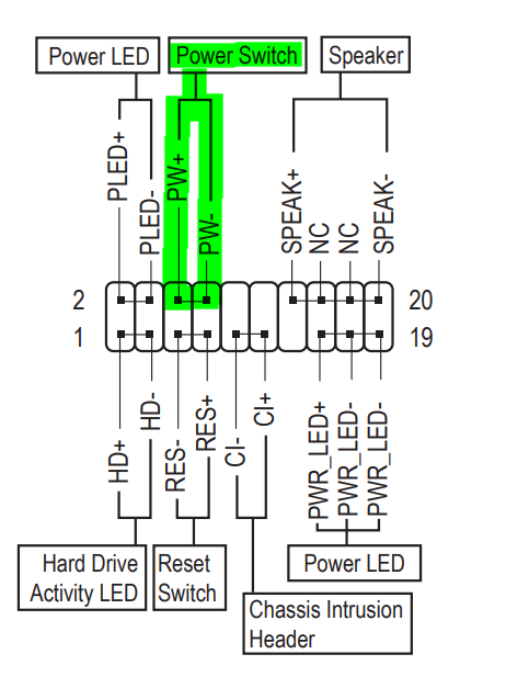

Danach hast du zwei Pins, die ich grün markiert habe.
Diese zwei Pins kurz mit einem Schraubendreher oder was Metallisches überbrücken. Damit müsste dein System starten und ein Biosscreen auf dem Monitor anzeigen. Laufwerke müssen keine angeschlossen sein. Eine bereits verbaute M.2 SSD kann aber auch verbaut bleiben.

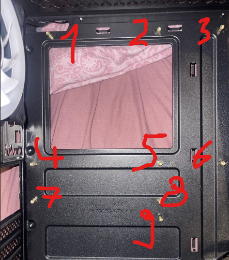

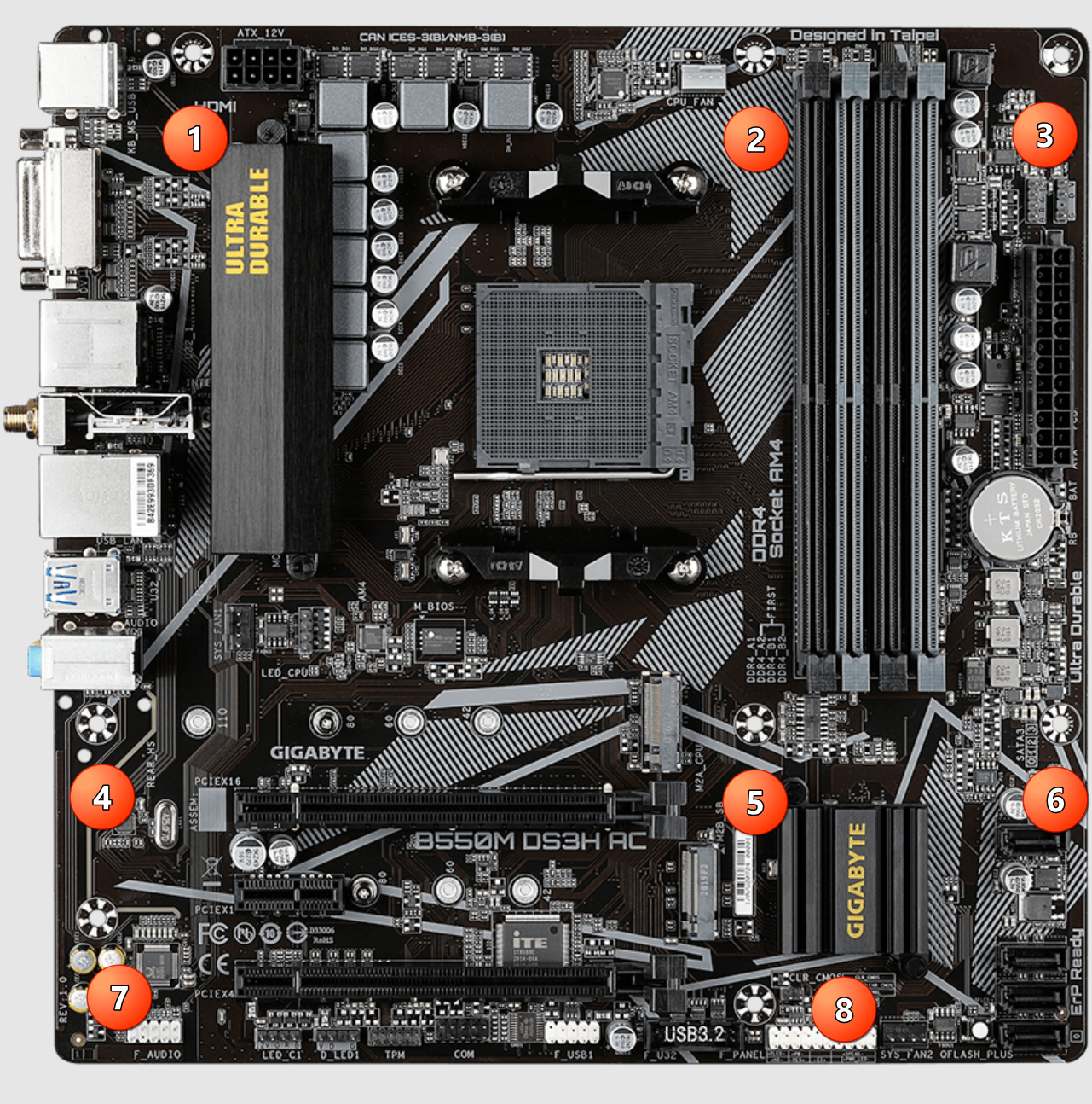

IICARUS schrieb:
Hatte das Thema nicht bis zum Ende gelesen und da ich mir ehe bereits die Mühe dazu gemacht habe, stelle ich die zwei Bilder trotzdem mal rein.
Anhang anzeigen 1275898Anhang anzeigen 1275899

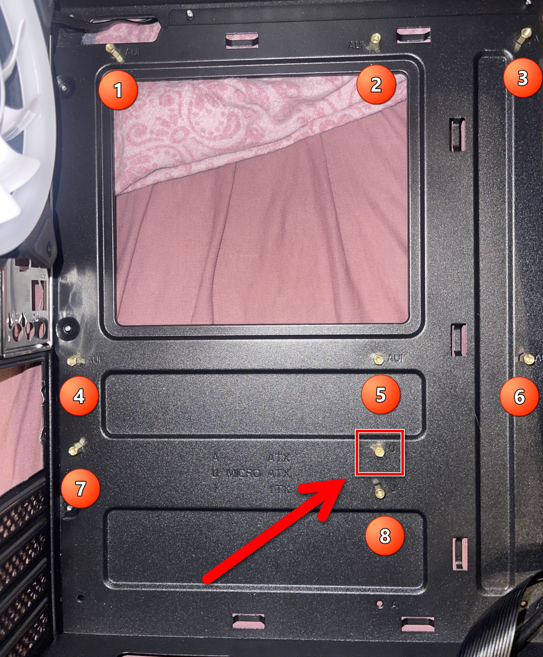

1. Wo der Pfeil hinzeigt, gehört kein Abstandshalter hin! Ein Gehäuse ist Universal und beinhaltet mehr Schraublöcher als ein Mainboard ggf. vorhanden hat. Schraubst du an einer Position welche rein, die dort nicht hingehören, wirst du ggf. was kurzschließen. Du siehst auch darunter, wo das Mainboard nicht mehr hinkommt, dass dort auch noch Gewindelöcher vorhanden sind. Denn es gibt ATX Mainboards, die noch soweit runterkommen.
2. Arbeitsspeicher zu mischen ist keine gute Idee, kann man machen, aber es ist nicht sicher gesagt, dass sie gut zusammen laufen werden. Selbst wenn es sich um exakt die gleichen Arbeitsspeicher sich handeln würden, würden sich nach einer bestimmten Produktionszeit die Chips ändern. Denn Hersteller verbauen an Chips, was sie gerade da haben. Letztendlich muss es halt dann ausgetestet werden. Denn es kann gut gehen, muss es aber nicht.
Da du Probleme hast, erstmal nur mit einem der neuen Arbeitsspeicher versuchen. GGf. auch mal eines der anderen einzeln versuchen. Es geht jetzt auch nicht darum, weniger zu verbauen, sondern den Rechner so weit austesten zu können bis er läuft. Danach kannst du erneut testen, ob es mit allen vier Arbeitsspeicher läuft. Aber selbst wenn der Rechner dann damit starten würde, kann es auch passieren, dass auf Windows dann Probleme auftauchen oder Bluescreens.
3. Wurde hier auch angemerkt und dazu hast du dich nicht bezogen.

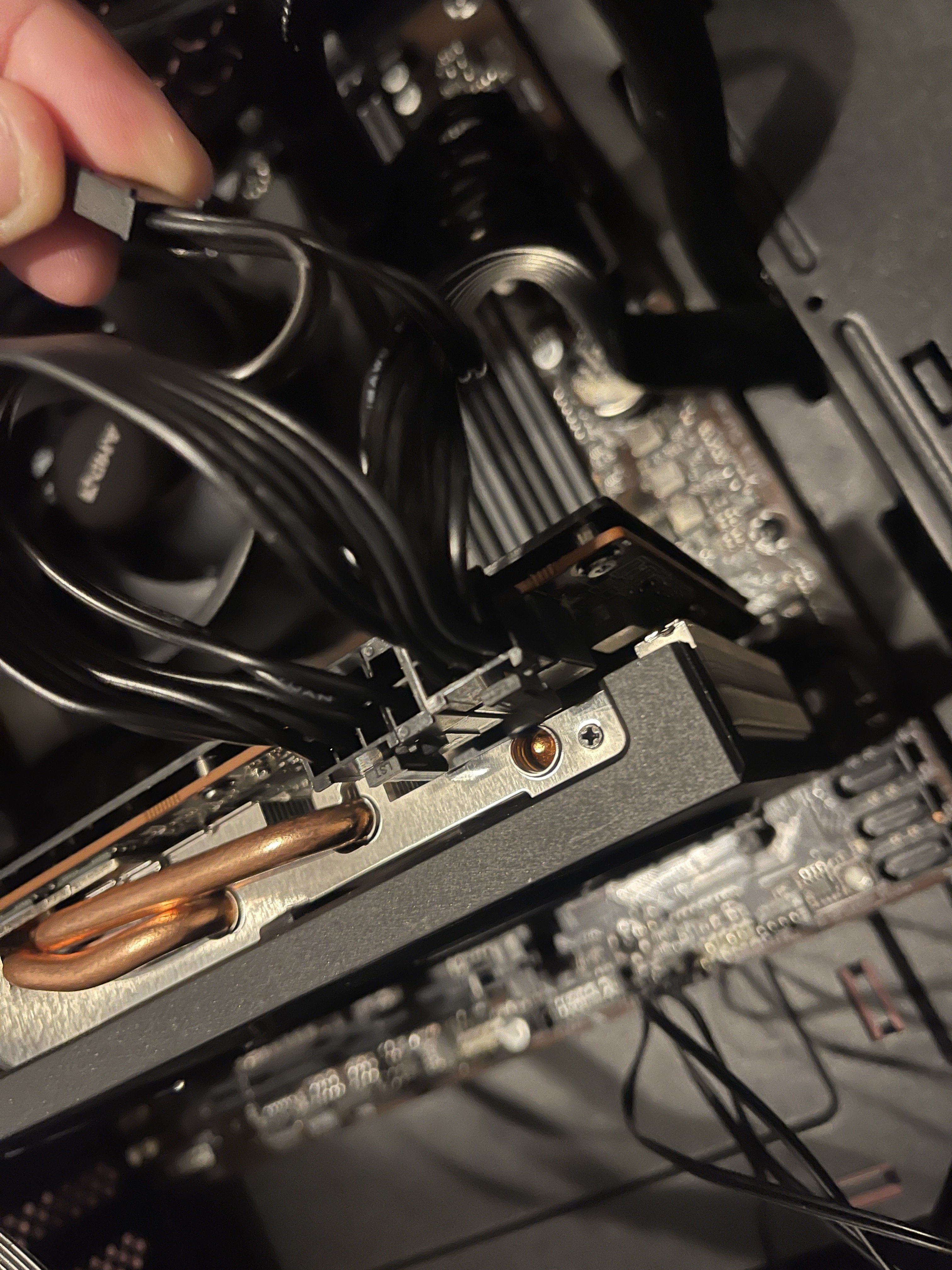

An der Grafikkarte sind die Stromanschlüsse nicht zum Spaß dran, daher müssen diese zwingend komplett belegt werden. Denn auf deinen Bildern fehlt der 6-Pin rechts daneben. Solltest du diesen nur zu Testzwecke abgemacht haben, ist es was anderes. Aber ein Bild wird es nicht geben, wenn nicht beide Stecker drauf stecken.
Deine Grafikkarte muss daher 1x 8 + 1x 6 Pin als Stromversorgung eingesteckt haben.
4. Das Netzteil ist das Herzstück und hier hast du leider an der falschen Stelle gespart.
Wenn beim Einschalten nur die Arbeitsspeicher leuchten, kann es auch sein, dass das Netzteil die notwendige Spannung nicht liefert. Hatte ich bei uns auch mal mit einem defekten Netzteil. Hier lief nichts, nur die RGBs der Arbeitsspeicher leuchteten. Das Netzteil lieferte nur noch 5v und war defekt. Mit einem anderen Netzteil lief der Rechner und aus der RMA wurde mir ein Defekt auch bestätigt.
Möglicherweise hast du bezüglich des Abstandshalters auch ein Kurzschluss verursacht und dein Netzteil schaltet in die Notabschaltung.

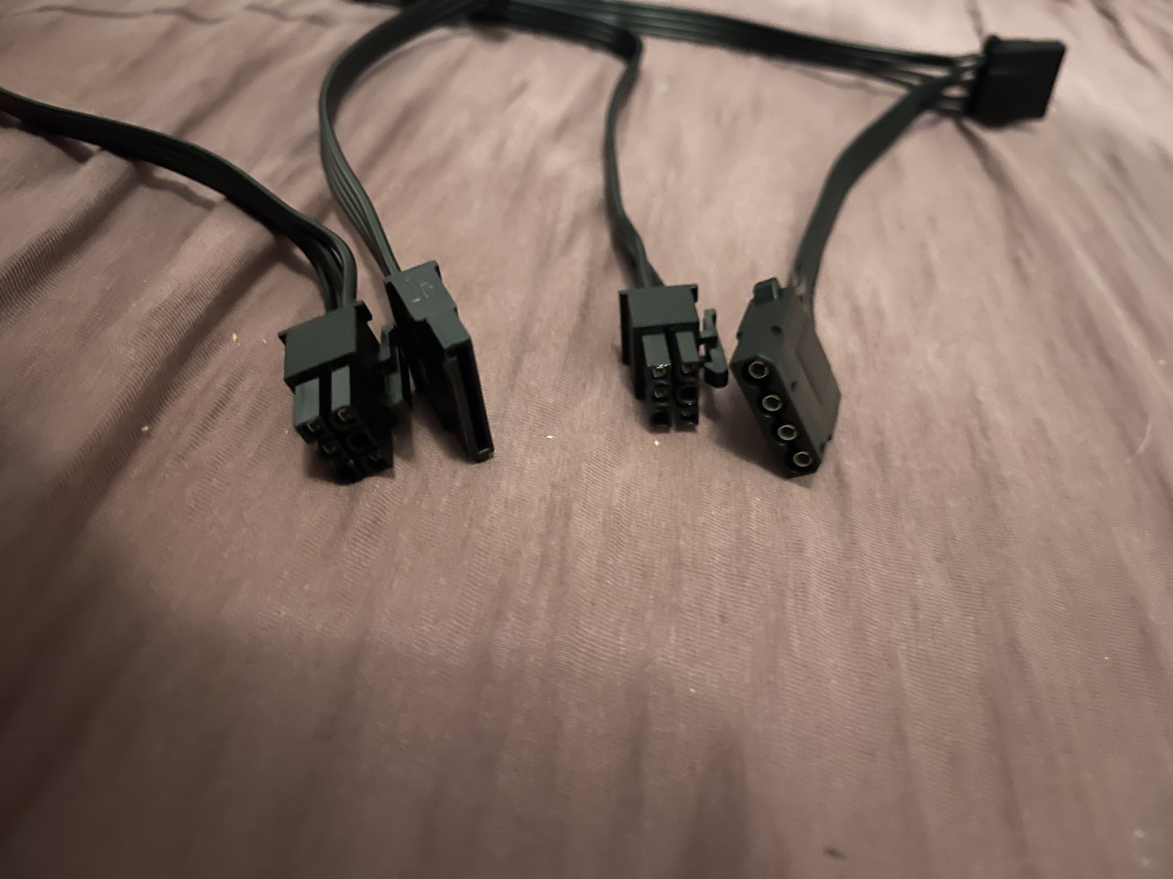

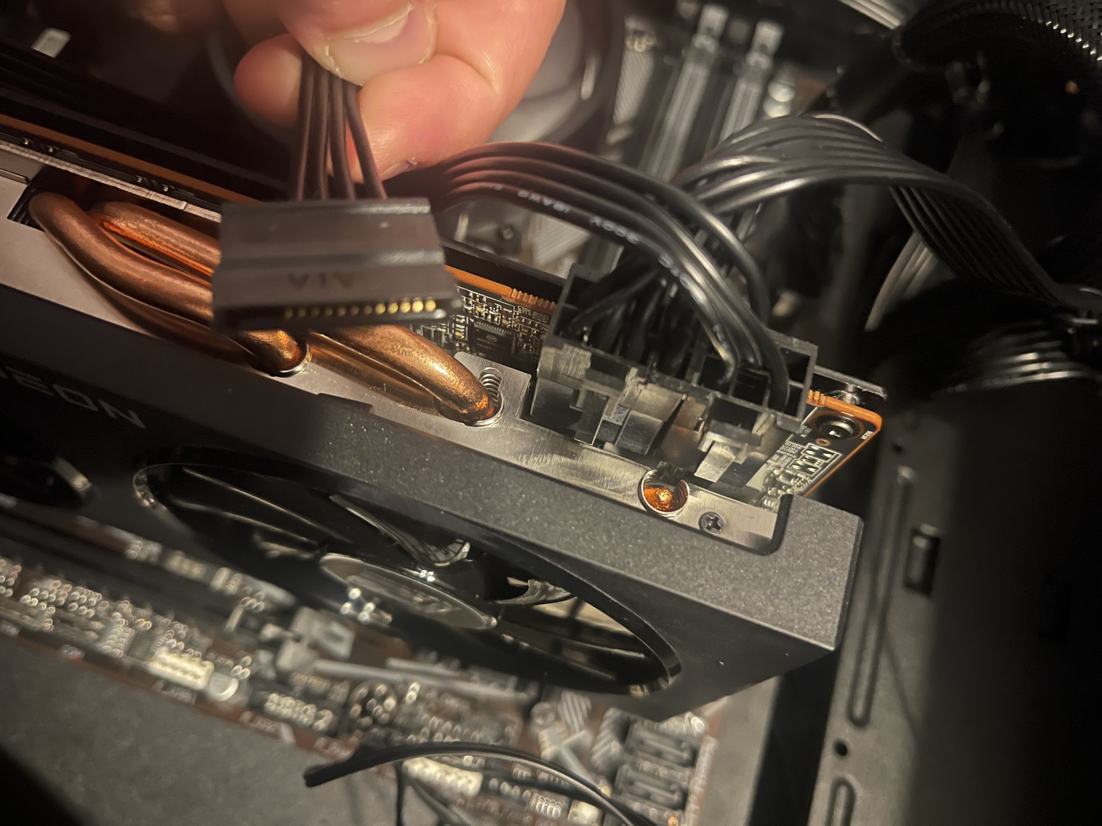

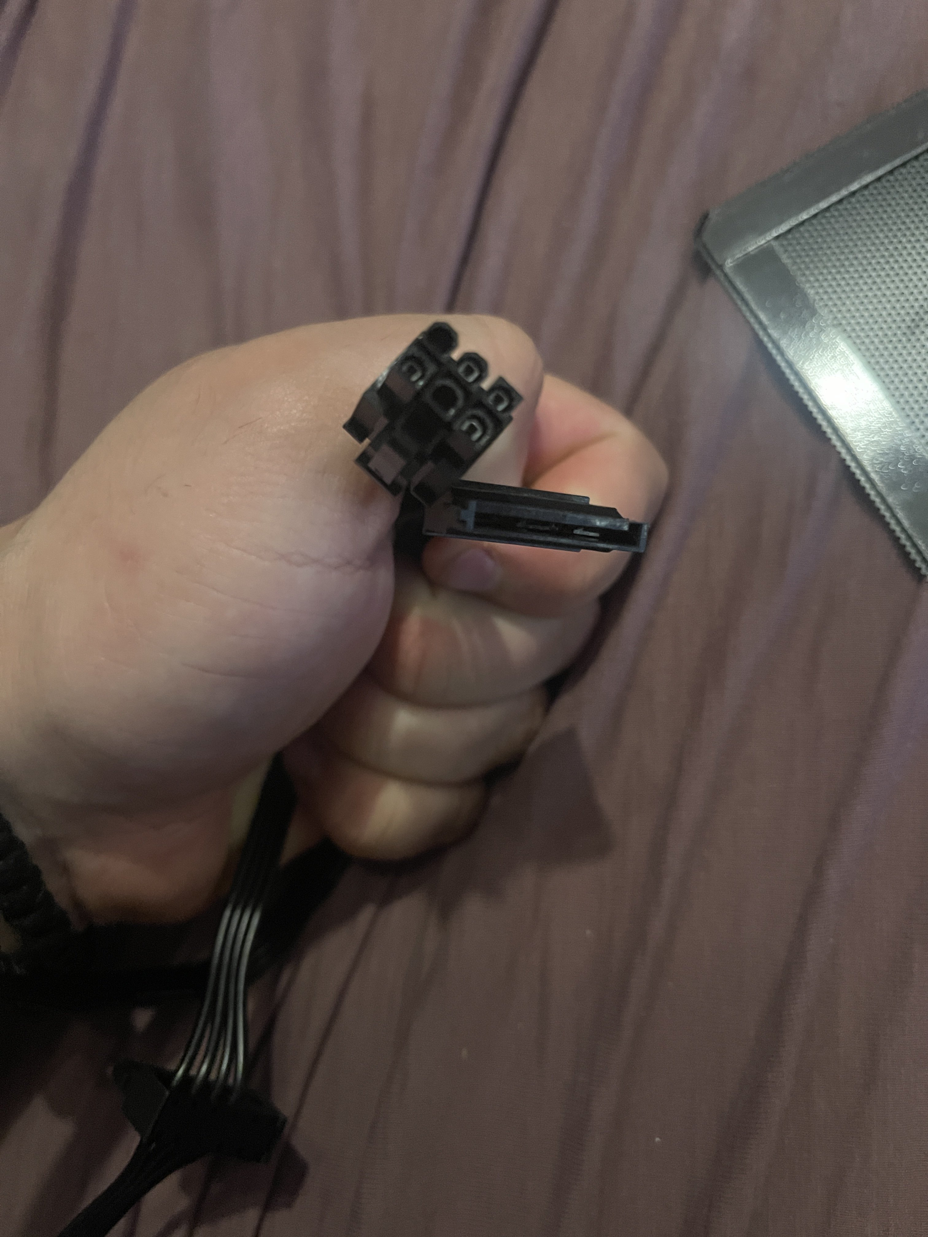

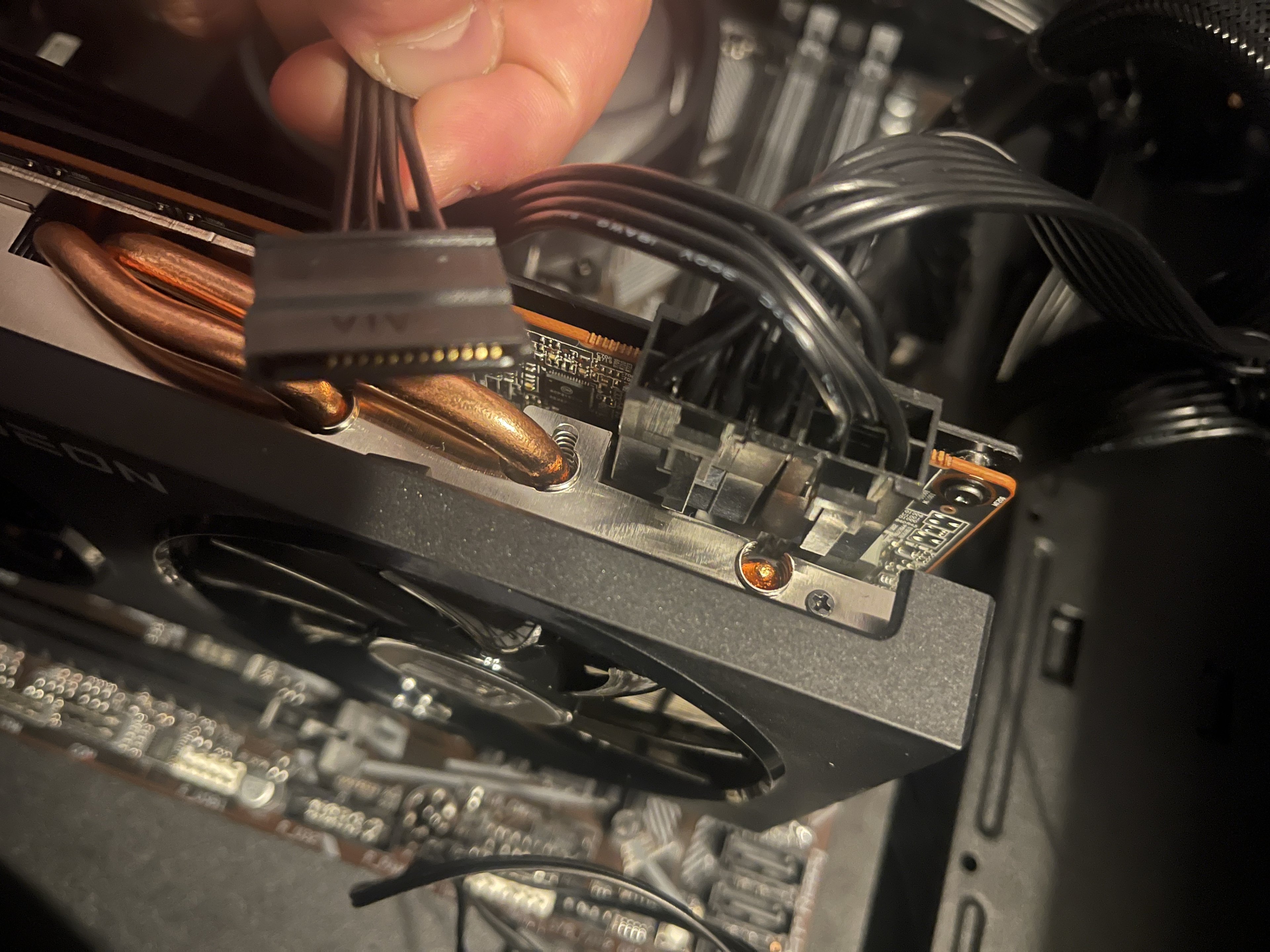

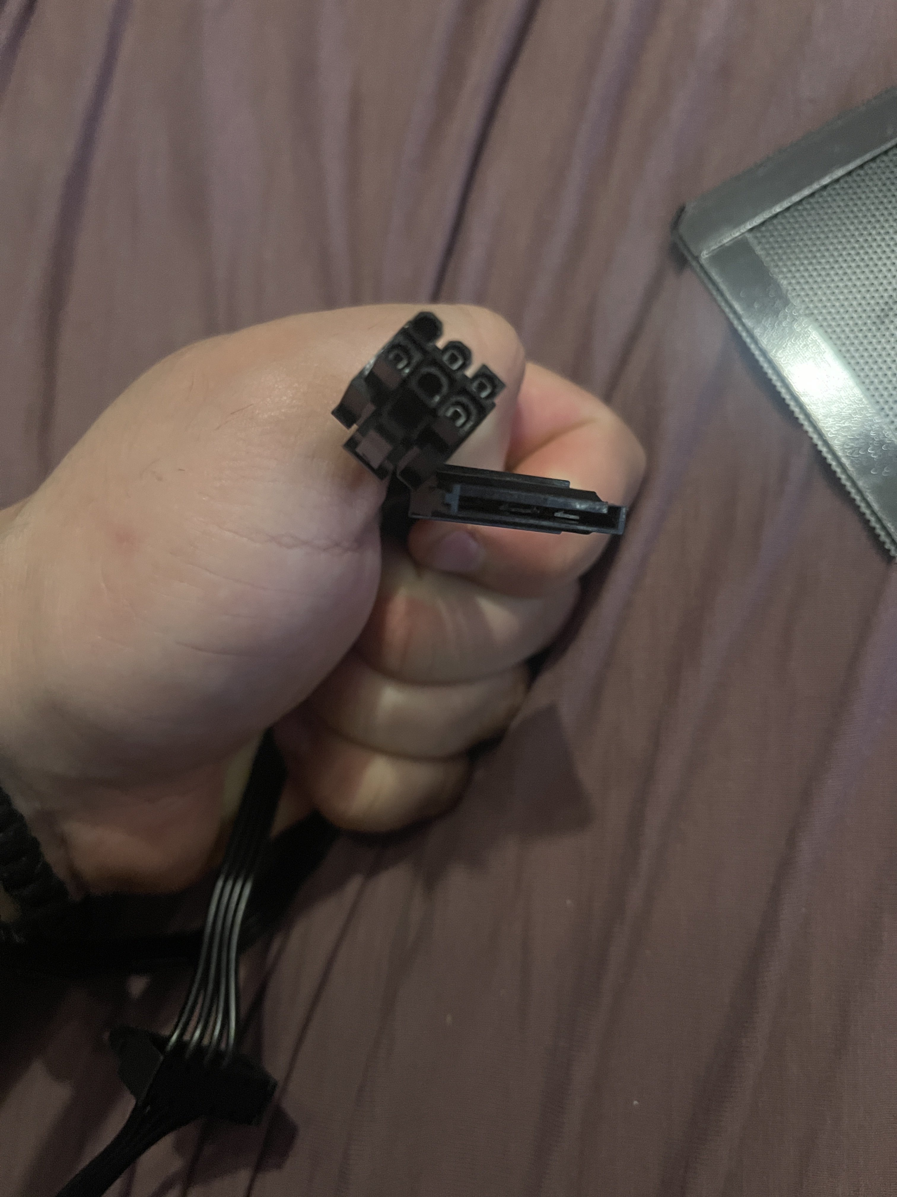

Also irgendwie kann ich den 6 pin auf der grafikkarte zwar anstecken aber das endstück was mitgeliefert wurde ist ein sata stecker oder ein anderer stecker . Siehe fotos. Und siehe netzteil. Das passt da halt net rein 😅 fehlt da n kabel?
Bin ich doof?

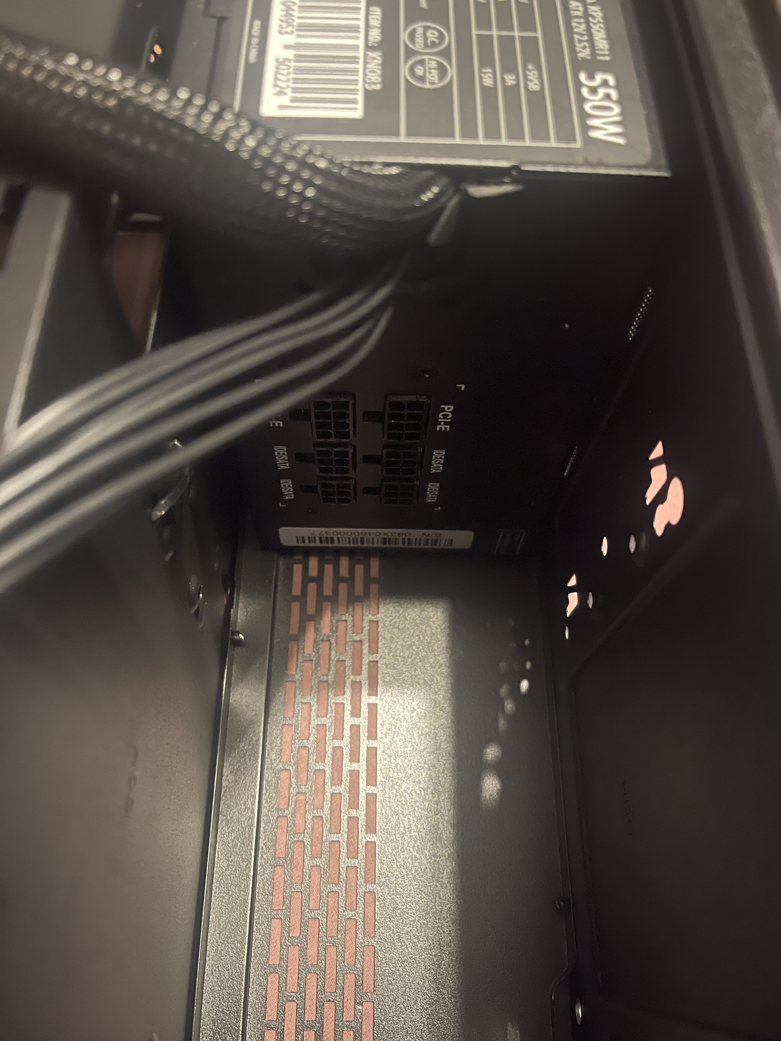

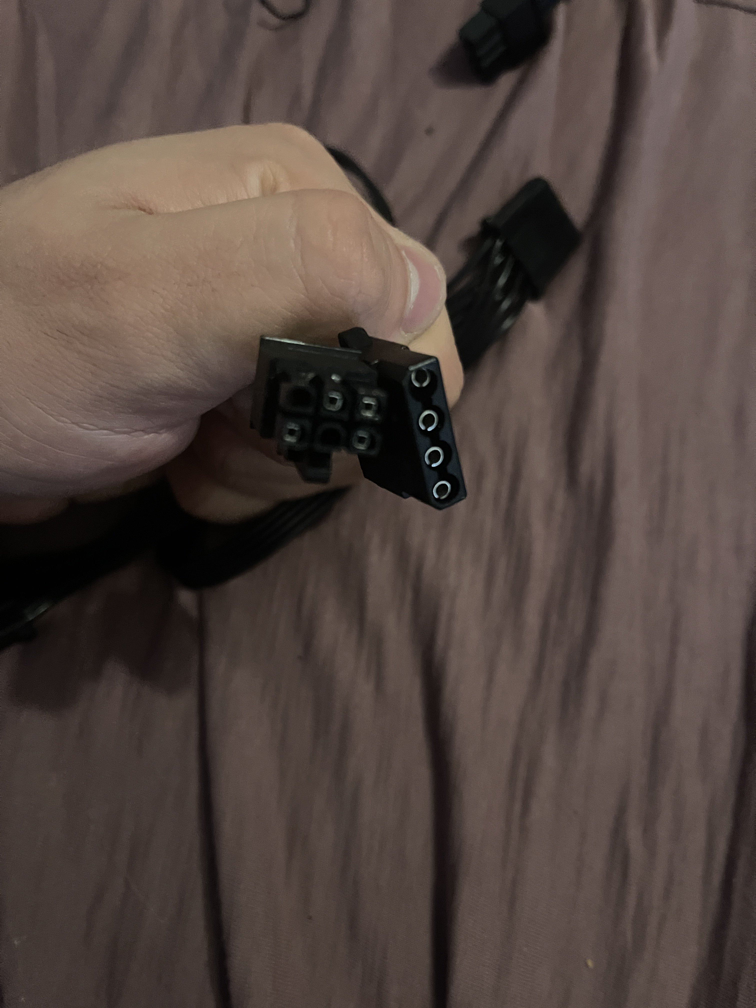

Bitte fotos angucken. In das netzteil gibts keinen sata stecker in der form. 6 pin sata stecker hat das netzteil und das kabel hat ein mal 6 pin für die Grafikkarte und am anderen ende 4 pin oder sata stecker fürs mainboard (das schwarze ding)
Oder kann icj den 6 pin nehmen der zwischen pcie und netzteil stecker steckt? Also dieses verbindungsstück bzw son zwischenstück
Also ich habe diese stecker noch übrig:
Wie man sieht is immer ein pärchen mit anfangs und endstecker.
Dann hab icj das netzteil
Da sieht man da passt ja der 6 pin rein aber kein sata wie es oben auf dem bild ist.
Denn wir müssen doch den 6 pin hier rein bekommen in die Graka:
Der pci-e is schon eingesteckt ins netzteil und in die Graka. Aber da is ja noch ein freies.
Kann ich hier einfach das stück (6pin) was da am pci-e kabel was schon in der Graka steckt einfach benutzen und in die Graka stecken? Sowie hier testweise angesteckt
Oder müssen es 2 x separate PCI-E kabel sein die da eingesteckt werden in die Graka und 2 x ins netzteil? Oder müsste es sogar noch ein kabel geben mit 2 x 6 pin für graka und für sata am netzeil?

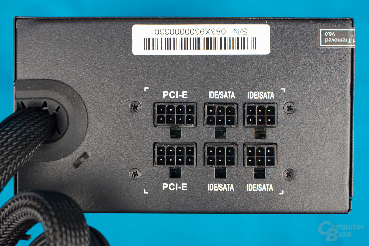

Das sind alles Stecker für Laufwerke!

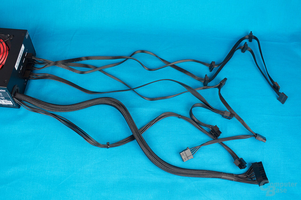

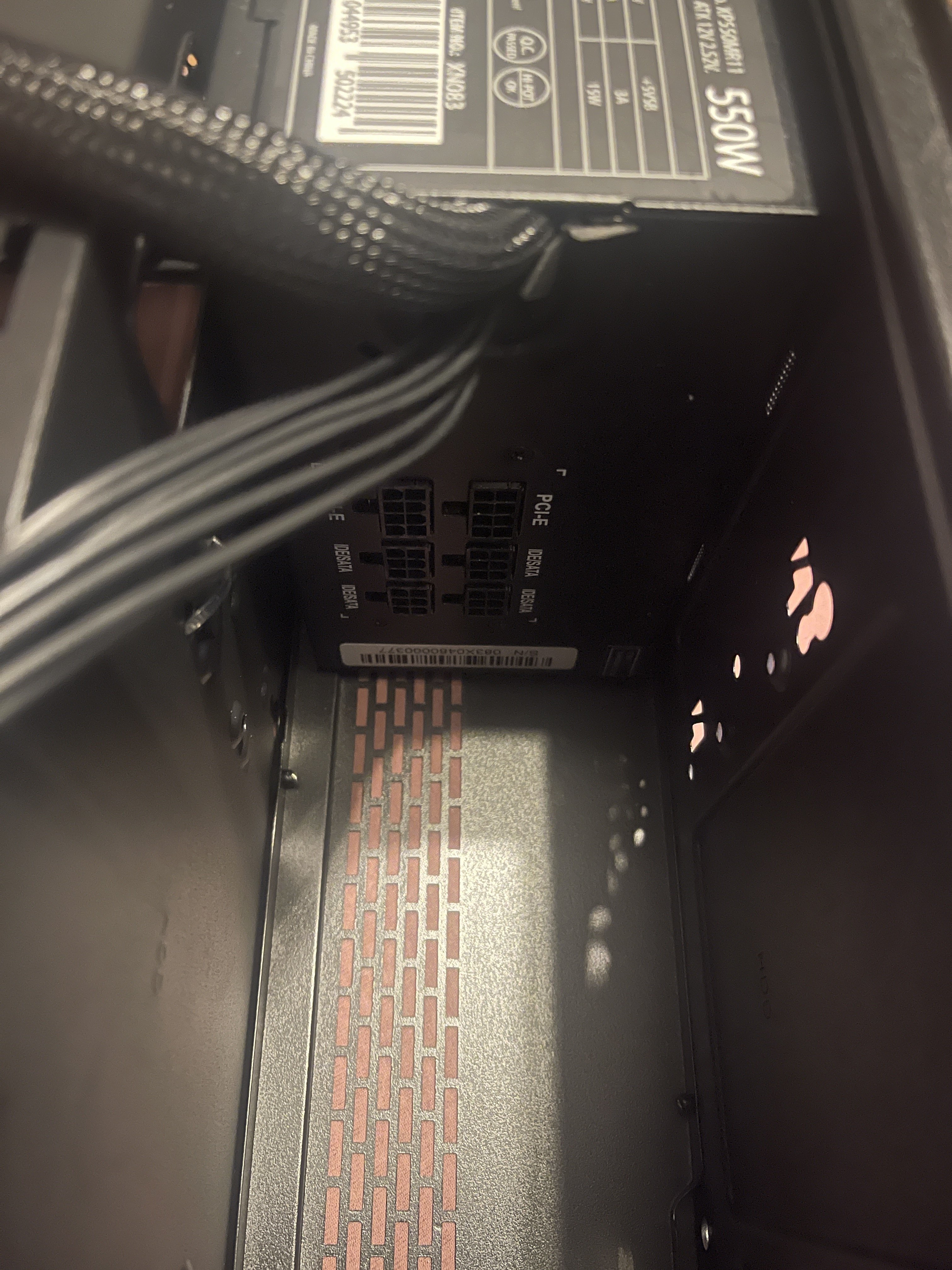

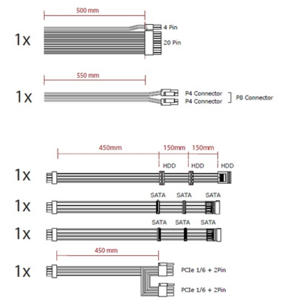

Kabelmanagement von deinem Netzteil:
Laut dem Hersteller liegen dem Netzteil zwei PCIe 6+2 pin Kabel bei, die du für deine Grafikkarte verwenden mußt!
Der 8 pol Stecker kommt dazu jeweils in das Netzteil und an der Grafikkarte verwendest du dann ein mal den 6+2 als achtpol- Stecker und einmal den sechspol- Stecker ohne den zweipoligen Zusatz!
Hast du hier in deinem Bild einen 6 pol Stecker in die 8 pol PCI-E Buchse gesteckt? Wenn ja, dann ist das absolut falsch so! Lies dir doch bitte mal das Handbuch zum Netzetil durch!
https://www.xilence.net/de/power-supplies/144

Dieser 2. ist leider nicht dabei gewesen. Sone s****
Oder meinen die evtl dieses 8 pin kabel.
Diesen 8 pin stecker gibts so gesehen 2 mal aber an einem kabel dran hängend. Wie man an einem foto sehen kann.
Aber das wirds wohl nicjt sein oder?
Also am netzteil müssen beide pcie Stecker belegt sein und nicht nur eins ?

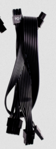

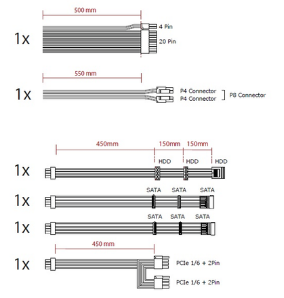

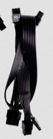

Wie ich jetzt auf einem anderen Bild des Herstellers sehe, liegt deinem Netzteil nur ein Kabelstrang mit zwei PCIe- Anschlüssen bei:
Du verwendest dann also zum Anschluß der Grafikkarte das unterste hier gezeigte Kabel!
Das wäre dann dieses:
Hier auch gut zu erkennen:
Also das is dann dieses pcie kabel was ich da habe. Wie im hersteller bild das unterste kabel.
Dann steck ich eins ins netztzeil.
Und die 8 pin steck ich in die Grafikkarte
Und die andere 8 pin auch (aber nur 6 davon)
Korrekt?
Ja, die 8 pol Seite steckst du ins Netzteil und die beiden anderen Enden verwendest du an der Grafikkarte.
An der Grafikkarte führst du dann vor dem Einstecken den 6er und den 2er Teil des Steckers so zusammen, wie es hier in dem Bild zu erkennen ist, so, daß die Nase des zweipoligen Teils unter den Rand des sechspoligen Teils greift/ sich dort einhakt:
Aussage des Tages. Nimm das Handbuch zur Hand, Du machst ja alles falsch. PCIe am Netzteil ist 8-polig. Das ist für die Grafikkarte vorgesehen. Am anderen Ende sind dann ein 8-poliger und/oder 6+2- poliger Stecker zu finden. Da sollte dann auch PCIe oder VGA dranstehen. So wie es "Motorrad" eindeutig in seinem Bild illustriert hat.
Die SATA Sektion am Netzteil ist doch eindeutig 6-polig. Da kann also kein 8-poliger Stecker der Grafikkarte reinpassen. Das ist extra für Leute wie Dich so gemacht worden.
Also alle Stecker abziehen und von vorn anfangen. Am besten Du machst nochmal ein Foto von allen Kabeln des Netzteils und stellst dieses hier ein. Wenn es geht eines, auf dem auch eine Beschriftung zu sehen ist. Und nimm endlich ein Handbuch zur Hand.
Die Netzteilsache sollte doch jetzt klar sein!
An PCI-E werden nur Grafikkarten mit dem passenden Kabel angeschlossen!
An IDE/SATA weden die ganzen Laufwerke des Rechners mit dem jeweils entsprechendem Kabel angeschlossen!

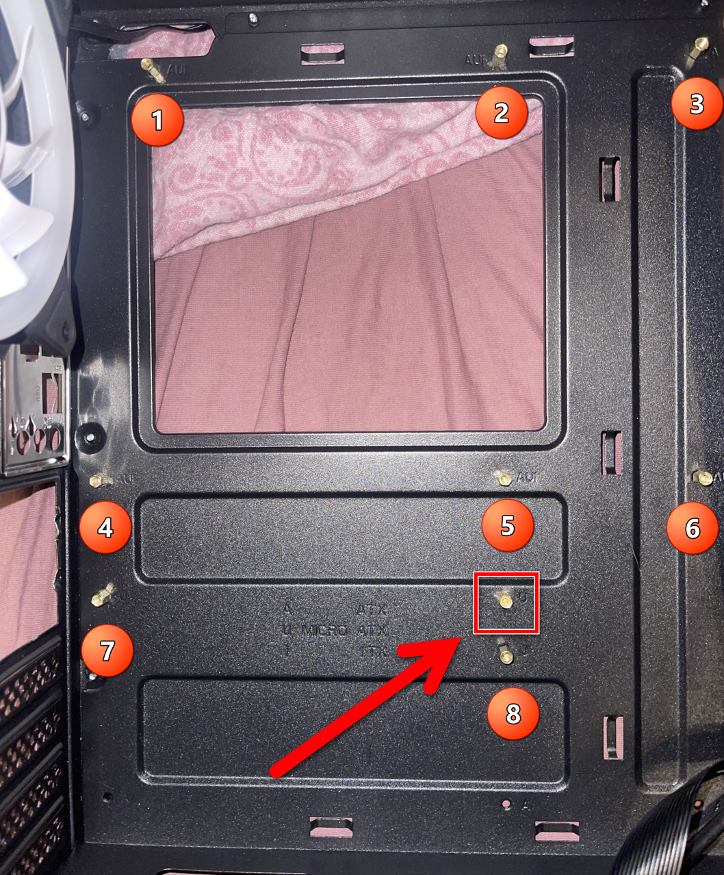

Ansonsten:

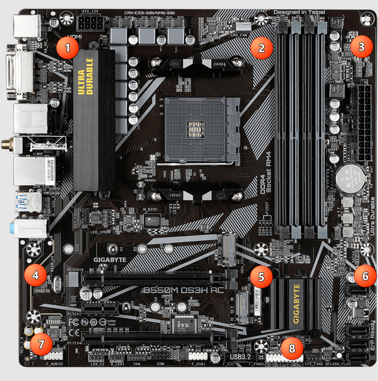

Hast du schon den überzähligen Abstandshalter unter deinem Mainboard entfernt und dann das Board wieder neu eingebaut!?
Also hier die Nummer 8 von Cardhu´s Bild:
Oder hier in dem Bild von IICARUS zu sehen:
Der Abstandshalter in dem roten Quadrat muß weg!
