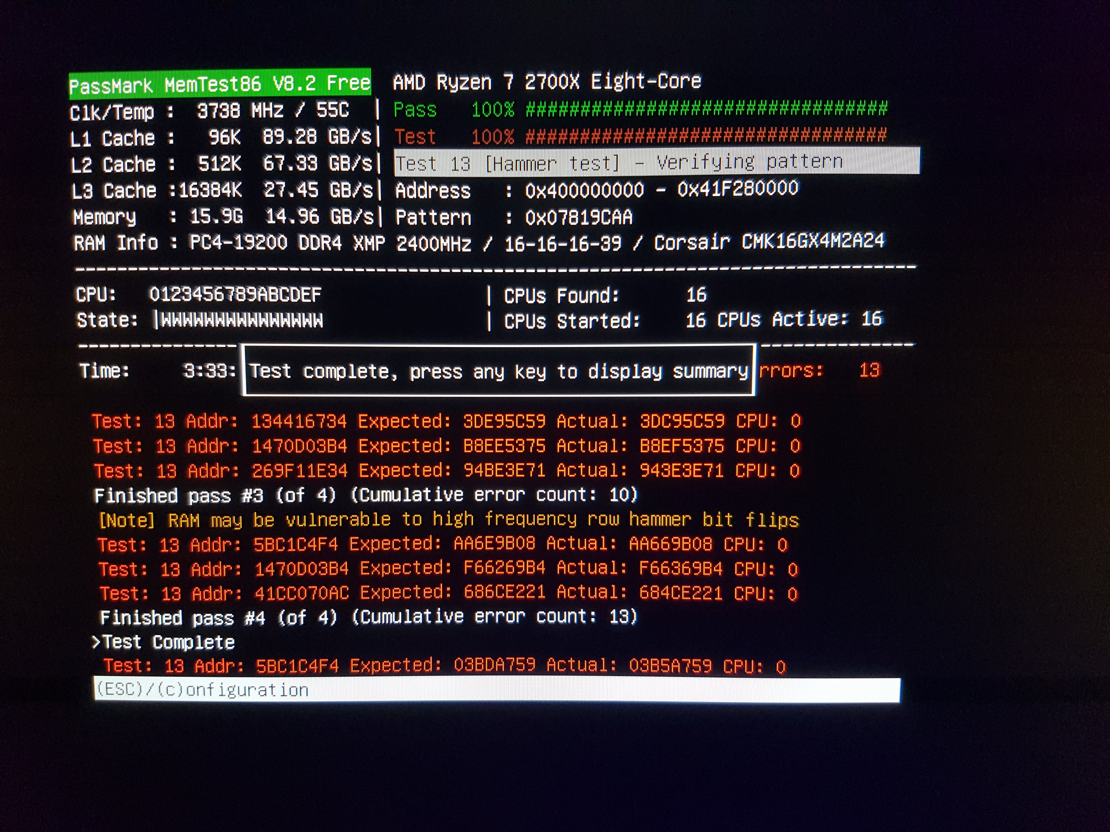

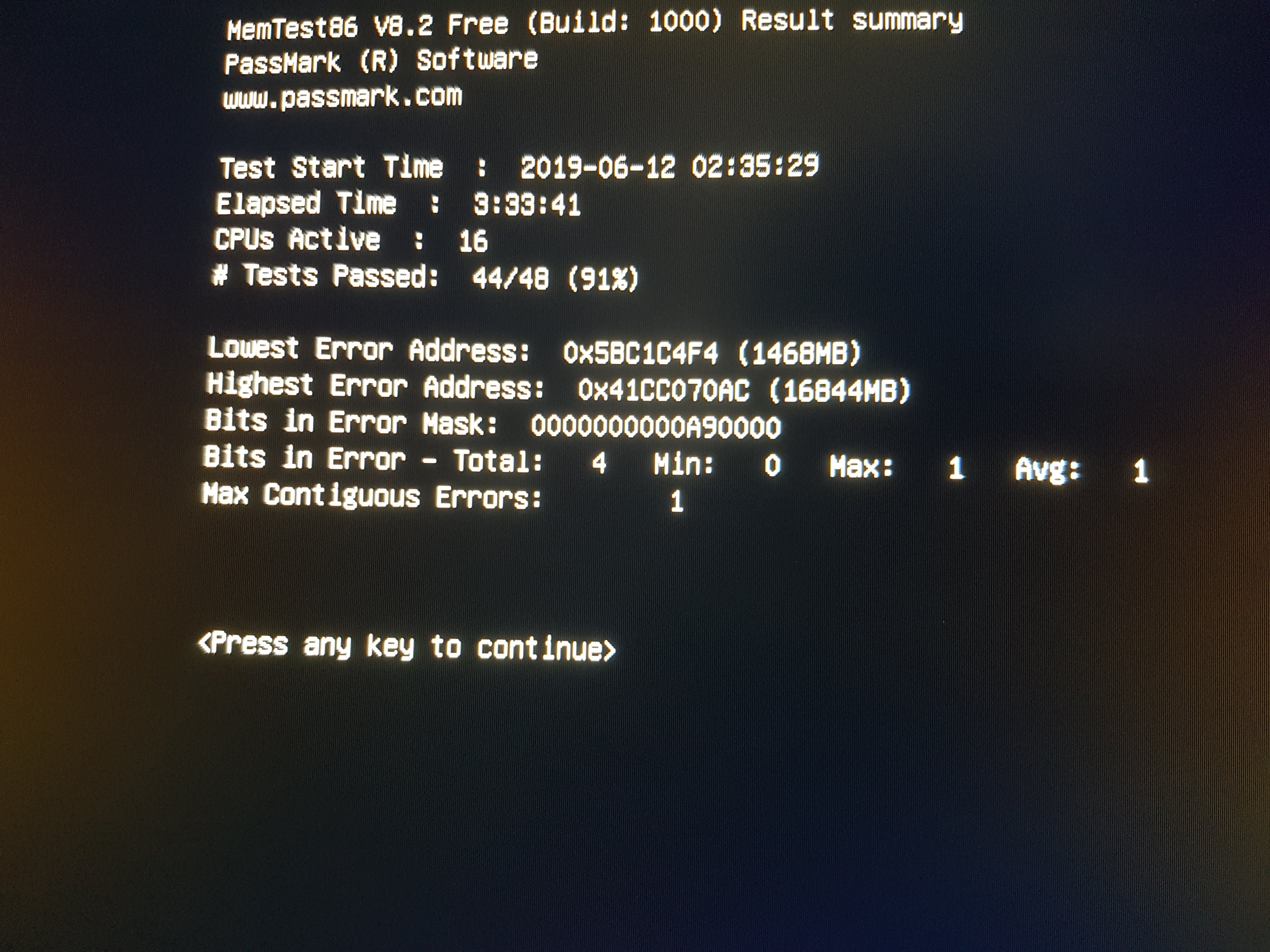

An deiner stelle würde ich Memtest86+ laden, aufn Usb Stick entpacken und vom Stick Booten. Solltest du da einen Error haben, dann beide Module einzeln testen. Dann weisst welcher defekt ist. Wobei ich da gleich zurück senden würde.
Somit kannst schonmal defekten RAM ausschließen.
Das werde ich jetzt auch direkt mal machen, allerdings ist es komisch, dass auch schon das 2. RAM Dual Kit (das 1. habe ich ja schon zurückgesendet) so Probleme macht, und zwar genau dieselben.

ich mach jetzt erstmal den memtest und gehe dann das vom emerald durch. Mal schauen was bei rauskommt.

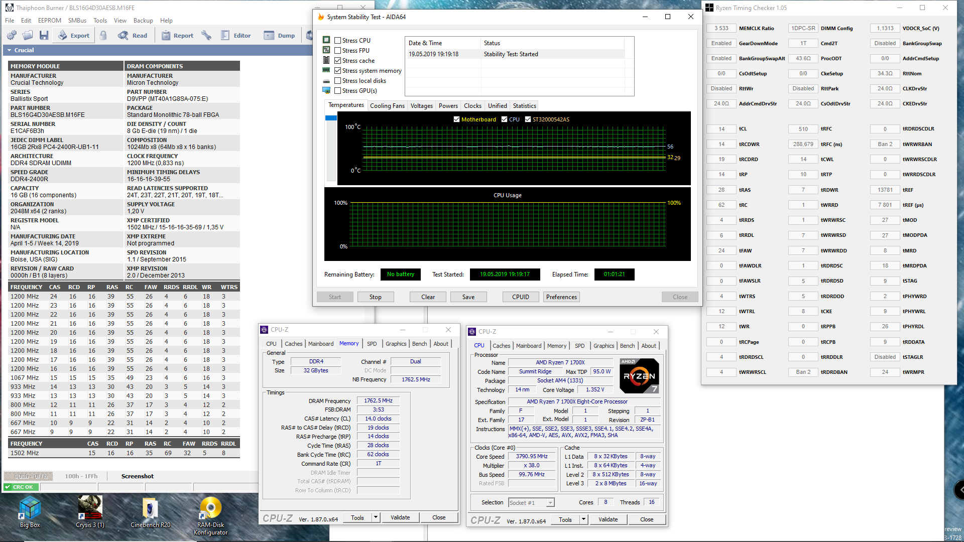

oder nimm den Dram Calculator in der Version 1.51 , der hat jetzt den HCI Memtest eingebaut
bei dir würde ich emfehlen den Task Scope von 240 auf 2000 zu stellen , dauert dann zwar 2-3 Stunden , aber der komplette Ram wird geprüft

Auf jeden Fall nicht so gut, dass er bei relativ moderatem OC schon Fehler auswirft. Wobei ich bei der geringen Fehleranzahl nicht unbedingt auf defekten RAM tippe, sondern auf "zu hohes" OC.
Weiß gerade aber nicht ob man in so einem Fall wegen Sachmangel reklamieren kann. Die XMP Settings wurden ja "versprochen", laufen aber nicht stabil. Aber auch das ist ja eigentlich schon OC.

Also, der Test war ohne Overclocking. Alles Standard.

Auch wenn es nervig ist: Mach den Test noch mal, aber diesmal mit kompletten Bios Reset vorher. Also alles auf Werkseinstellungen - ohne XMP o.ä. Da sollte beim RAM Test dann kein Fehler rauskommen, sofern der RAM nicht im Eimer ist.
Falls doch, dann Nacherfüllung verlangen. Die (Transport-) Kosten dafür hat der Händler zu tragen. Und bei der Rücksendung mal die Seriennummer notieren. Nicht, dass du immer das selbe Kit zu geschickt bekommst.
