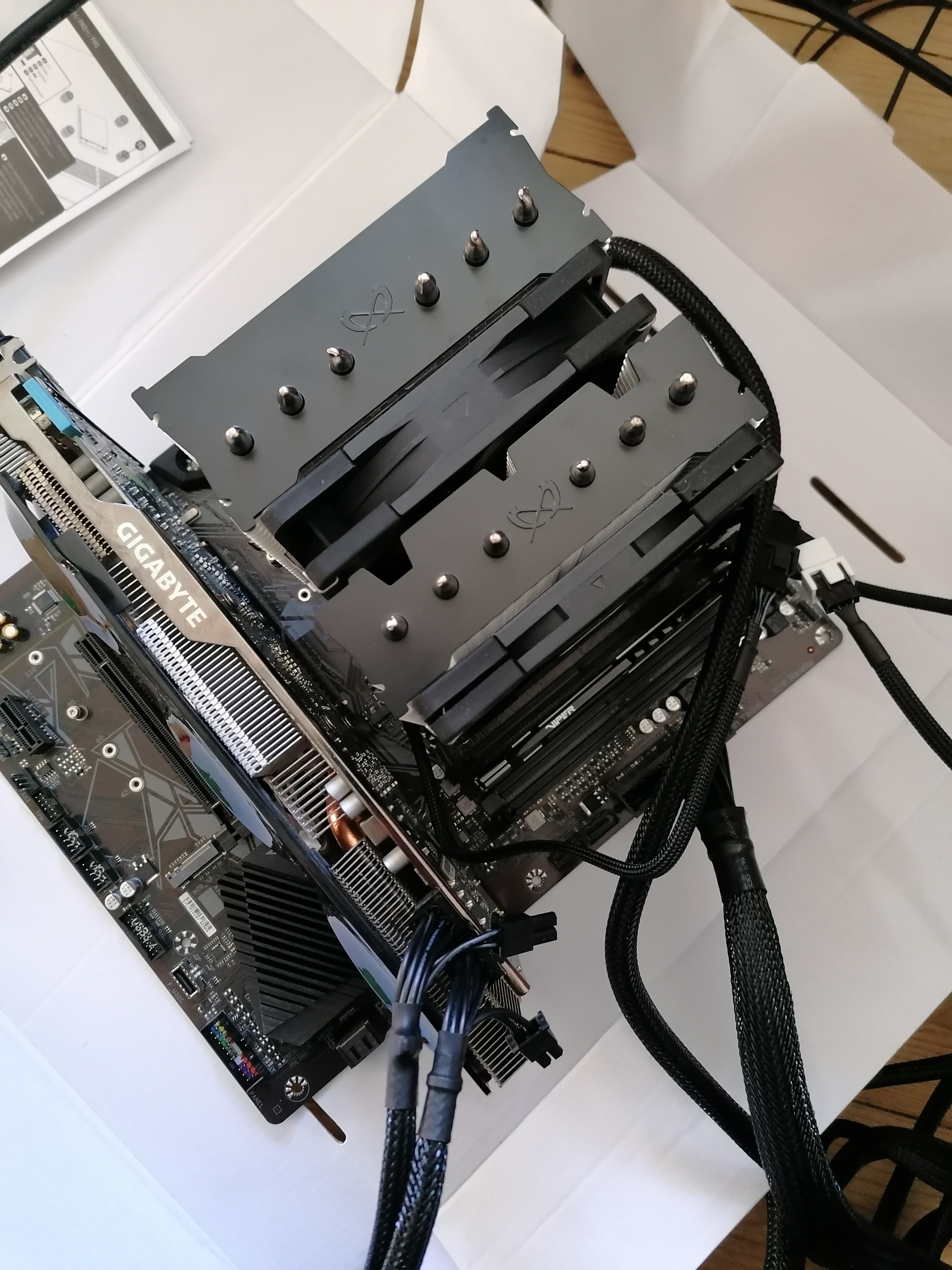

Neu PC klickt nur, startet gar nicht :(
Gaisht schrieb:
Frage: müsste nicht trotzdem irgendein "Betriebsgeräusch" da sein, wenn der PC tatsächlich startet?
Lüfter sollten andrehen, auch wenn der PC im Power On Self Test hängen bleibt. Für den POST braucht v.A. das Board Strom. Selbst wenn keine GPU steckt/falsch angeschlossen ist, o.Ä. sollte der PC das erst beim POST checken, aber davor/währenddessen schon die Lüfter andrehen.
Wenn so garnichts passiert gibt es beim Einschalten entweder einen Kurzschluss (hattest du vermutlich davor ein paar mal a.G.v. fehlenden Abstandhaltern), das Board ist hinüber, oder das Netzteil ist hinüber, oder das Board bekommt keinen Strom, weil das Kabel vom Netzteil nicht richtig steckt, oder das Netzeil nicht eingeschalten ist, oder das Netzteil keinen Strom bekommt, etc.
Ich vermute aktuell am ehesten du könntest dir das Board geschrottet haben.
@Nickel
Nope, macht auch nichts 😢
nciht schrieb:
das Board ist hinüber, oder das Netzteil ist hinüber.
Mist 😱
Und da es vermutlich meine Schuld, kann ich es nicht zurückgeben 😑
Ja, eigentlich fällt das nicht unter die Garantie, aber probieren kannst du es trotzdem. Manchmal geht sowas durch die Garantie. Die schauen da eher nach Wasserschäden oder phyischen Einwirkungen (Board verbogen, Teil abgebrochen, etc.)... Bevor da jemand die Arbeitszeit aufopfert und mit Messgerät an alle möglichen Kontakte dran geht und erörtert dass ein Kurzschluss was kaputt gemacht hat, und dass den v.A. der Kunde selbst verursacht haben muss, können die dir vermutlich auch ein neues Board schicken.

Gaisht schrieb:
Weißt du, ob der Stecker (so ein Ding, wo ich beide Fans zusammenstecke) meiner CPU kaputt ist, denn bei dem weißen fehlt ein Zapfen. Keine Ahnung, ob das ein Problem darstellt?
Das ist in Ordnung so, denn du hast ein Splitter dran, wo mehrere Lüfter damit betrieben werden. Wenn mehrere Lüfter an solch einem Splitter dran sind, darf das Tachosignal nur von einem Lüfter zurück zum Mainboard, die anderen Lüfte die mit angeschlossen sind, dürfen dieses Signal nicht zurückgeben. Daher fehlt dieser Pin.
Angenommen der Lüfter läuft mit 500 U/min, würde an den Mainboard 500 U/min zurückgegeben. Würden z.B. drei Lüfter ihr Signal zurückgeben, wären es 1500 U/m sein, was also eine falsche Drehzahl ergeben würde. Es wird praktisch nur ein Lüfter angesteuert und die anderen werden mit diesem zusammen mitgesteuert.
Bitte alle Kabeln am Netzteil abstecken und nur die zwei drin stecken lassen, was ich markiert habe. Das ist das dicke Kabel 24-Pin, was zum Mainboard geht und dann schauen, ob der Lüfter am CPU-Kühler anläuft oder ob das Netzteil abschaltet. Das kannst du jetzt im ausgebautem zustand gut sehen, sollte sich der Lüfter im Netzteil nicht drehen.
