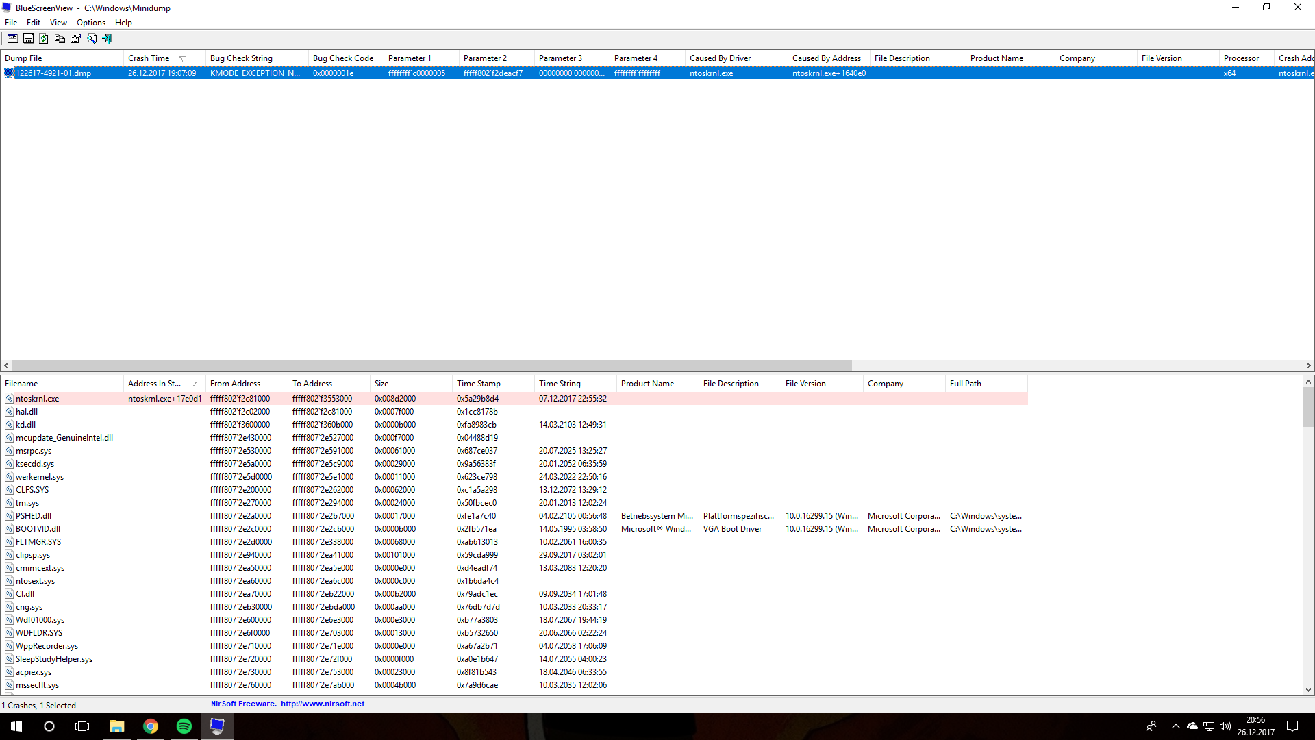

Ich habe den Bluescreenview laufen lassen und hoffe das dies das richtig ausgewählte Fenster ist.
Mir sagt das alles absolut gar nichts :S Die Ntoskernel.exe scheint irgendwas mit dem Speicher zu tun zu haben 26142585_1743708908993928_587302340_o.png
