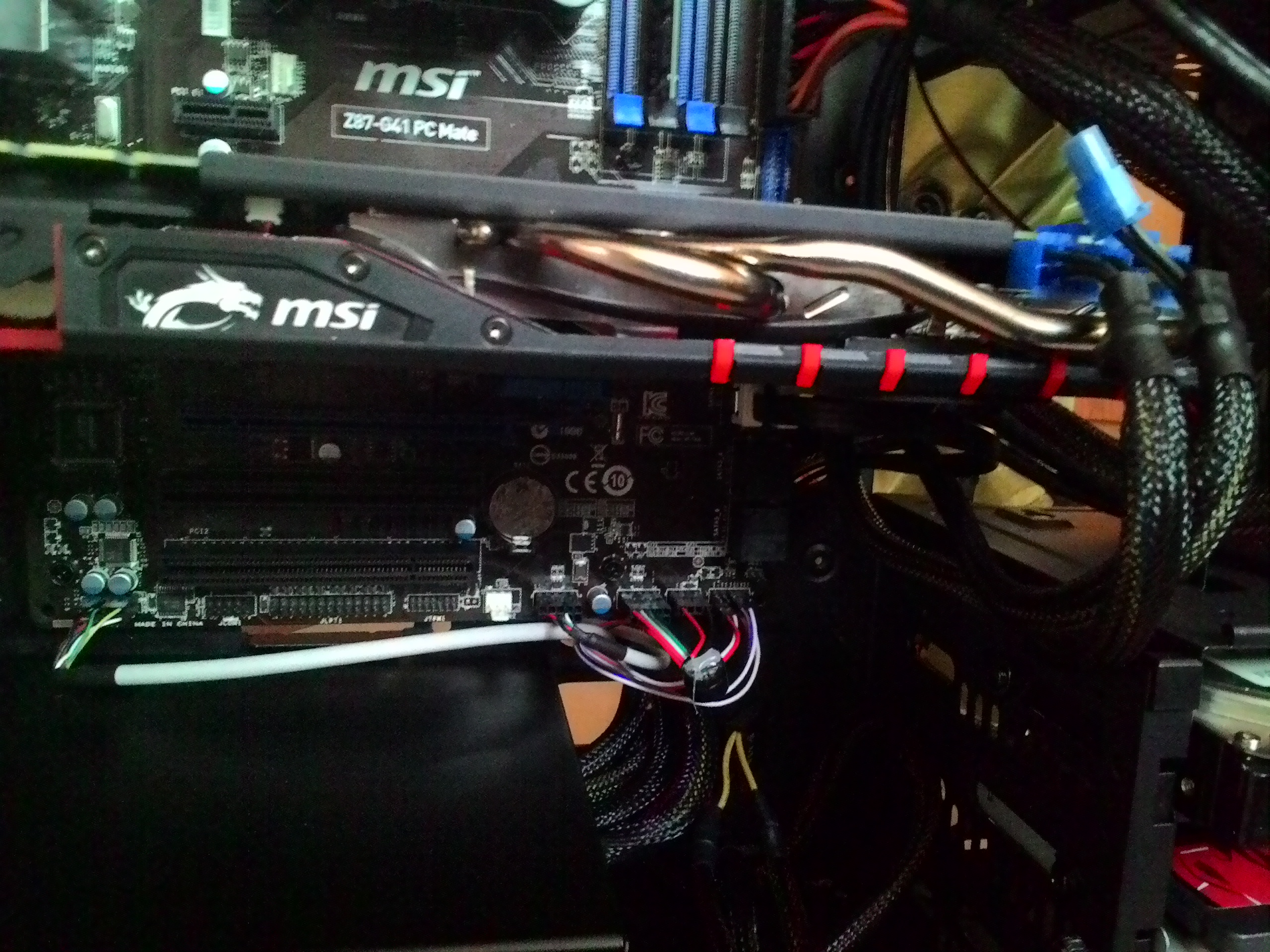

Kabel sind alle drin, der lüfter dreht sich nicht vom Netzteil. Das Mainboard + cpu könnte ich testen ob es geht oder halt auch nicht. ich habe oben 3 bilder noch hochgeladen. Von wegen der Null Methode ich habe einen Speaker am Board angeschlossen das mit der Null Methode wäre auf jeden fall einen versuch wert.

Das panel ist nicht korrekt angeschlossen!
@Gerd624 so ein Quatsch! Natürlich kann das bequiet kaputt sein, aber die sind nicht generell Müll!
mach mal von dem jetzigen Panel ein helles (!) Detailbild! Da stimmt was nicht!
Stichwort Powerswitch!

Schau dir mal die drei Stecker unten an, Deine Anschlüsse sehen für mich da komisch aus! Ich würde die nochmal abziehen und alle neu verbinden.
@Tekkno_Frank: Was dort fehlt ist die PowerLED also soweit alles gut, zumindest wenn die Kabel die angeschlossen snd die richtigen sind.
Aber so oder so mal den Resetknopf als Powerknopf verwenden oder noch besser die Pins direkt überbrücken um einen kaputten Knopf auszuschließen.

Der Speaker ist auf jeden Fall schon mal verdreht. Rot ist Plus. Sollte zwar keinen Unterschied machen, nur als Hinweis!
Kannst Du das so erkennen? Mir ist das zu unscharf! Aber genau darum geht/ ging es.
also ich ahne da blau weiß und das ist Reset (normalerweise) und der hängt auf dem Power Switch PIN

Die Farbgebung ist von Gehäuse zu Gehäuse unterschiedlich, und Blau-Weiß ist nicht ungewöhnlich für Powerswitch, aber ob das das richtige Kabel ist kann ich natürlich nicht erkennen ;)
Deshalb ja wie gesagt mal den Reset probieren und jeweils beide Knöpfe probieren bzw einfach mal mit nem kleinen Schrauber die Pins überbrücken
