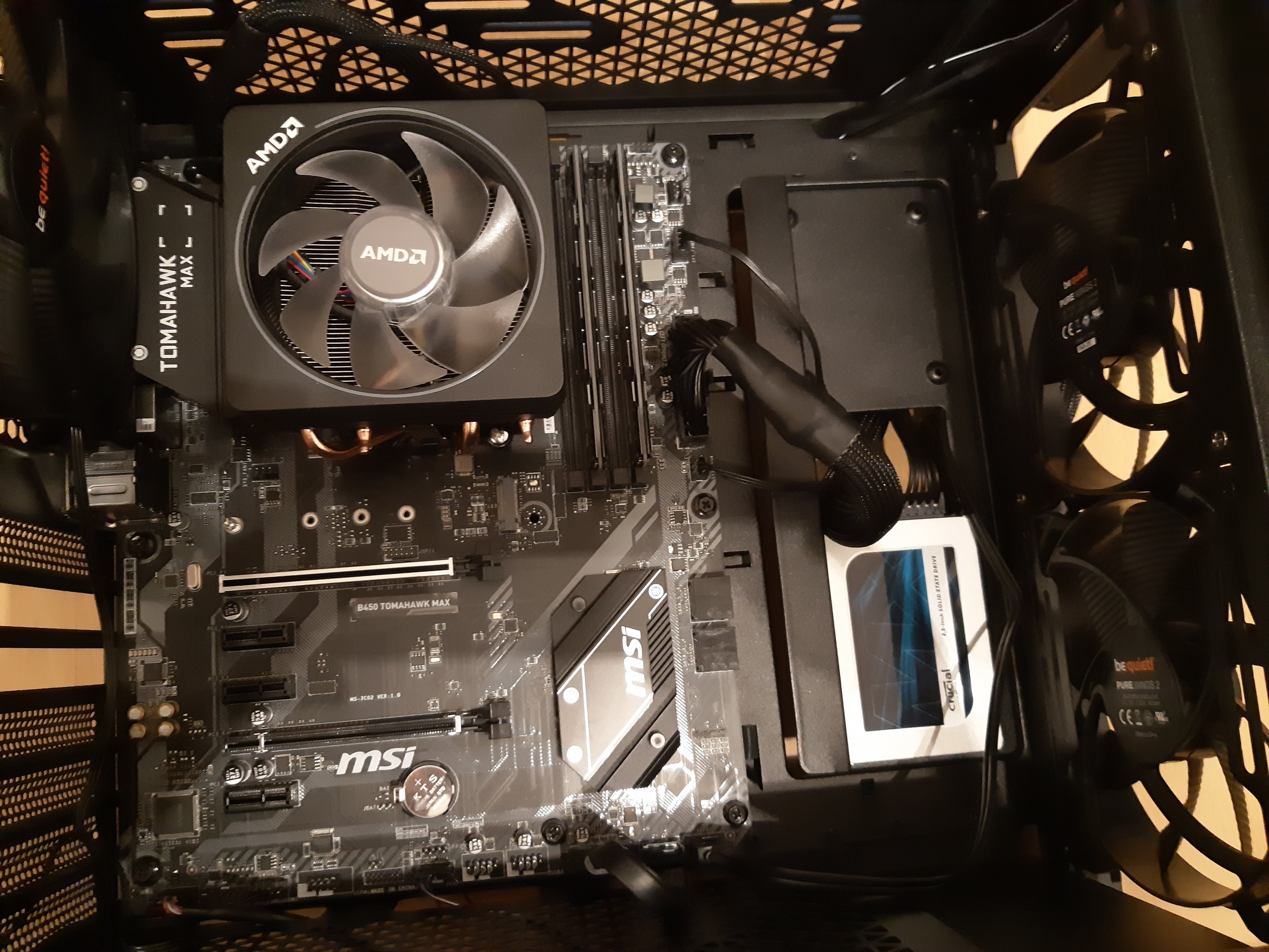

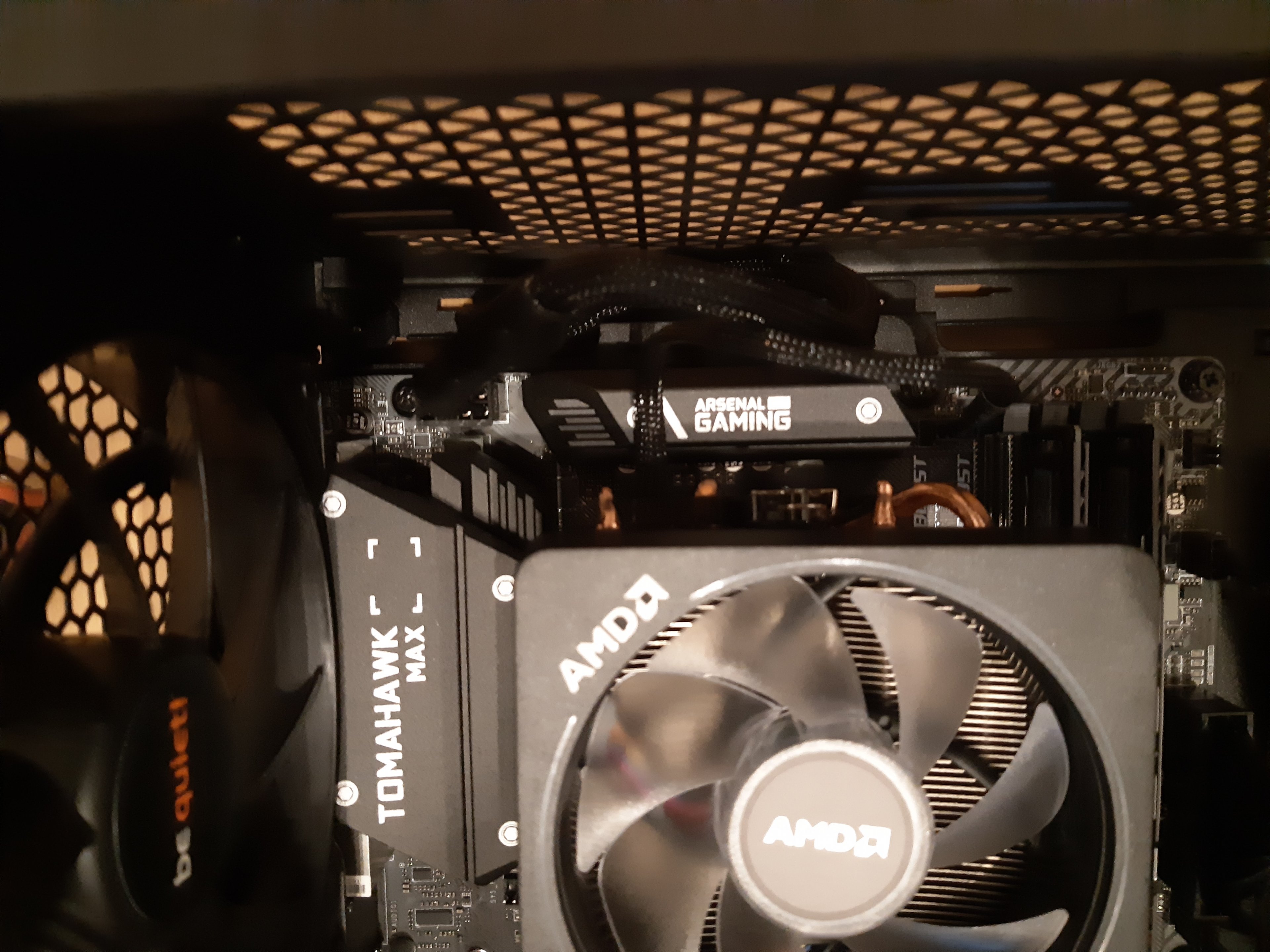

Hi,
ich habe mich hier letzte Woche zu einer PC Konfiguration beraten lassen und diese dann auch bestellt und gestern zusammengebaut.

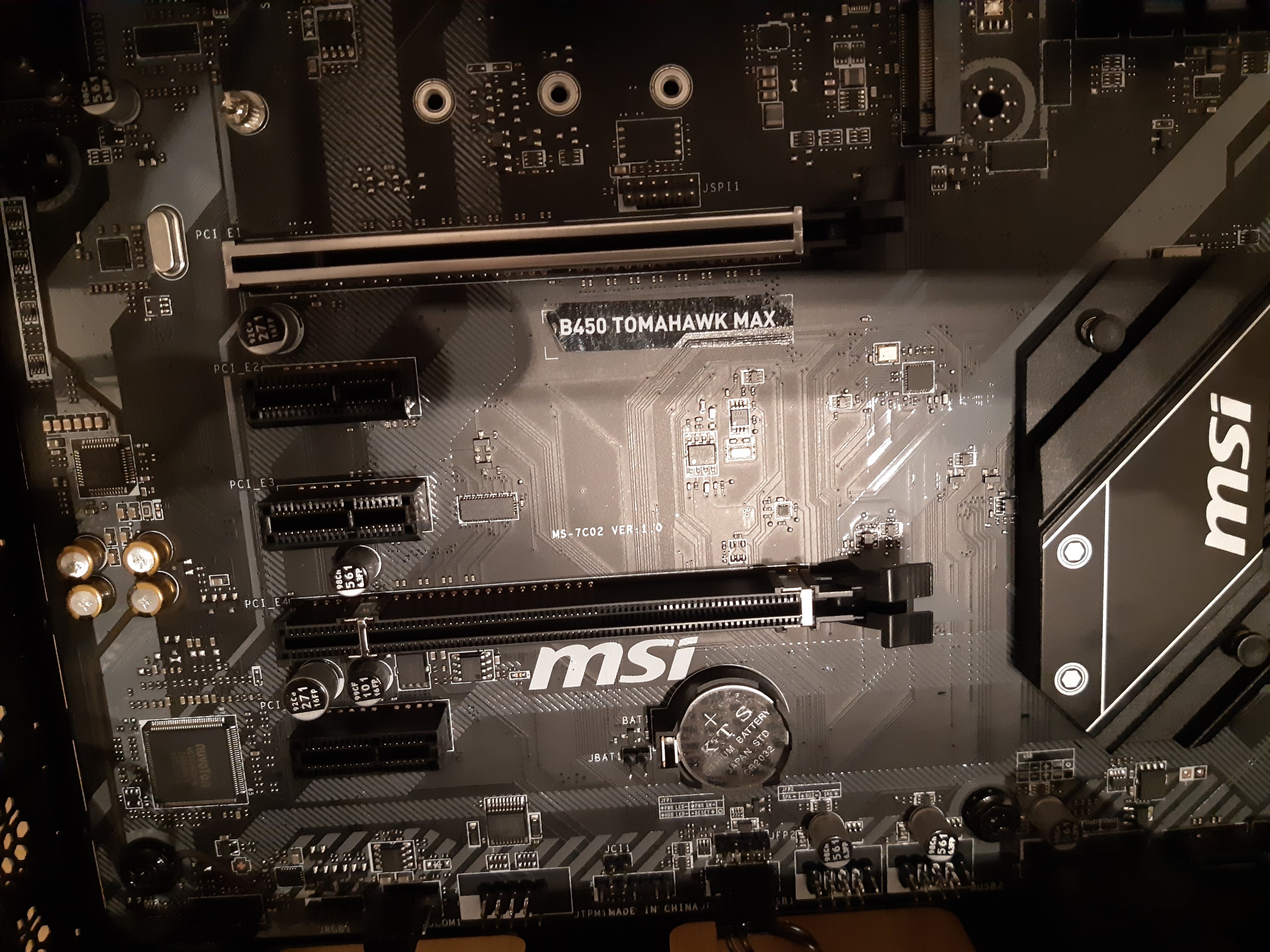

Allerdings startet der PC nicht. Beim Einschalten laufen die Gehäuse und CPU Lüfter an. Danach passiert nichts weiter, außer dass die CPU LED und die DRAM LED auf dem Mainboard leuchten.
Hardware: https://geizhals.de/?cat=WL-1444483
Ich habe schon alles noch einmal auseinandergesetzt und wieder zusammengebaut, kein Unterschied. Ich weiß nicht weiter.
Könnt ihr mir helfen?

Du testest natuerlich mit eingebeuter GPU?
Und hier ist ein Abstandshalter drunter?
BFF
Habe ich beides schon. Zuletzt nochmal ohne. Deiner Formulierung nach muss diese zum Testen jedoch rein?
Ohne Grafikkarte wird das nix.
Der AMD hat keine IGP.
Grafikkarte muss natürlich rein!!! Sonst keine Bildausgabe!!! Kabel auch richtig verbunden? Also auch alle externen Kabel (zum Monitor usw.)?
Sofern in der Config ja die Graikkarte gekauft wurde ?!
ist sie noch nicht angekommen oder vor freude vergessen auszupacken ? :)
Danke für die Antworten:
1) Ja, mit Grafikkarte (einmal und auf den Bildern ohne)
2) Abstandshalter war anfangs drin, dann zum testen rausgeholt.

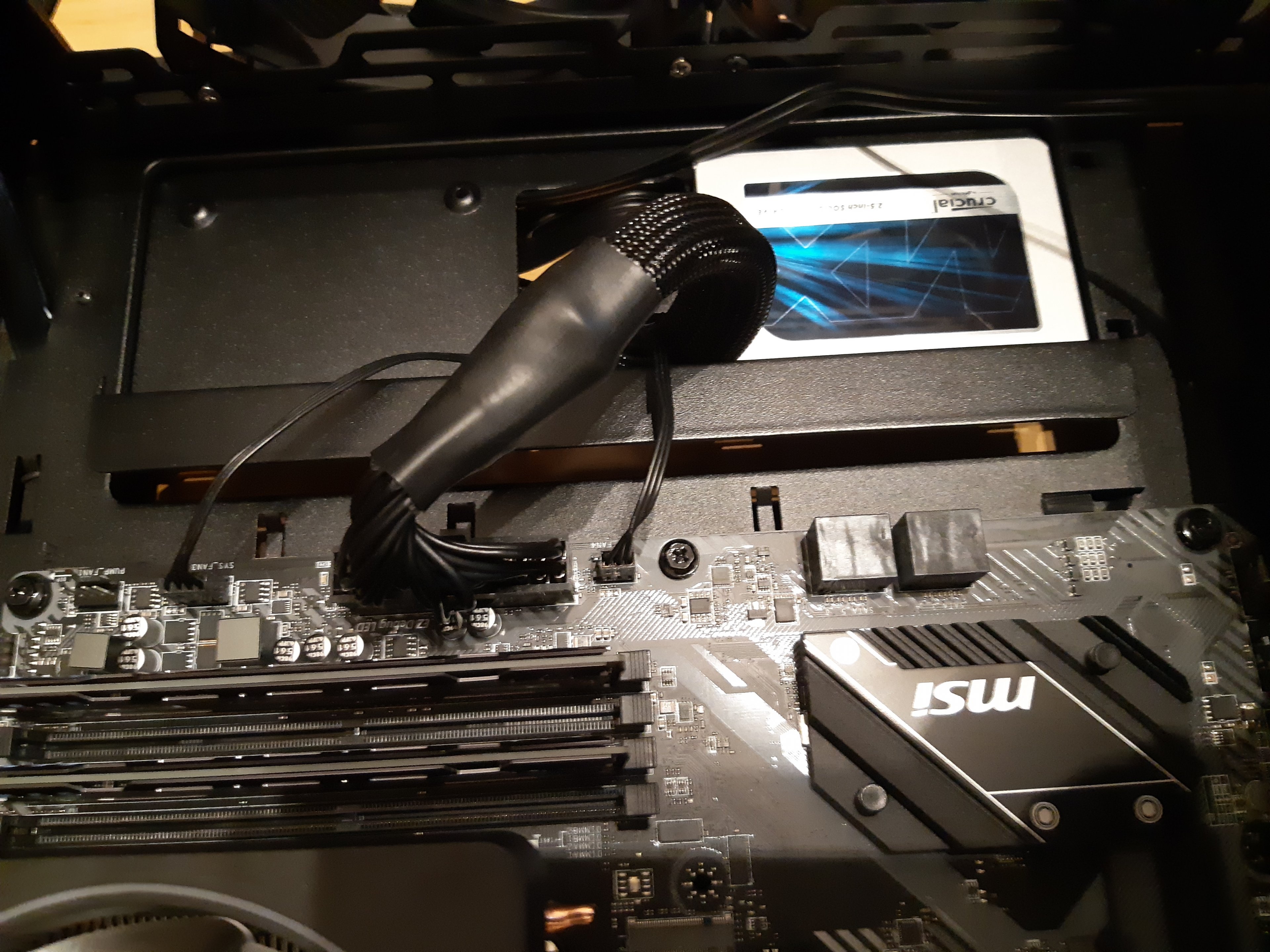

Die Abstandshalter müssen auch an der richtigen Position sein. Auf der Unterseite des Mainboard können Kontakte durch falsch sitzende Halter überbrückt werden.
Kabel sind auch verbunden, Strom scheint am MB und der Grafikkarte ja anzukommen, es leuchtet und die Lüfter drehen langsam

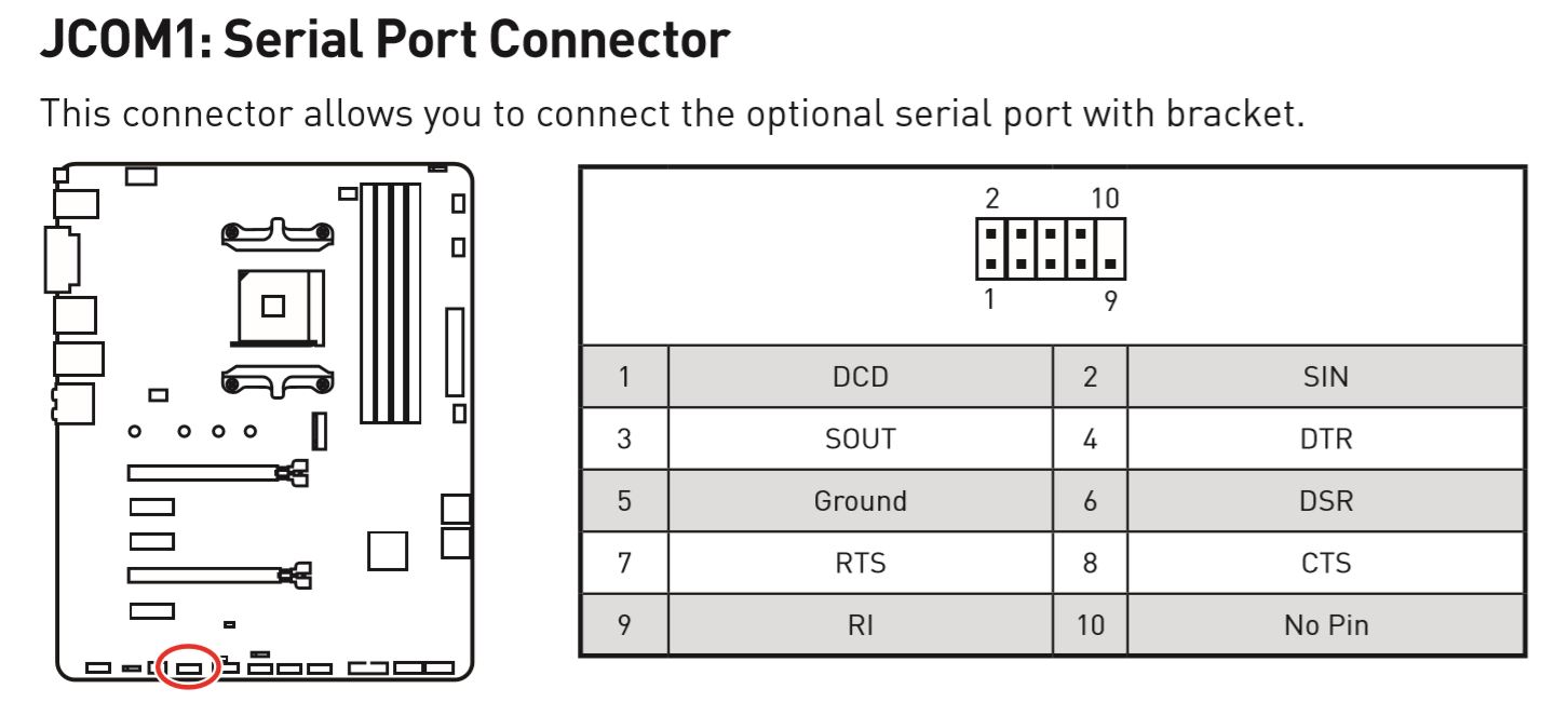

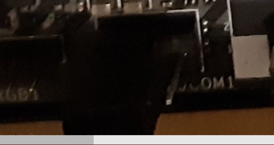

Auf JCOM1 steckt etwas was eher nach USB aussieht... Auf JCOM1 gibt es kein freien Pin, wenn da was Serielles steckt.
Dennoch sollte er starten...
Mit einem USB Stecker da kann es ein Kurzen geben zwischen 6&7
Starte die Kiste mal nur mit einem RAM-riegel. Wenn es nicht läuft, den raus und den anderen rein. Sollte es mit einem davon gehen, bist du schon mal ein gutes Stück weiter
Das vermeintlich auf jcom1 sitzende ist ein Gehäuselüfter neben jcom1. Das sieht auf dem Bild nur so aus.

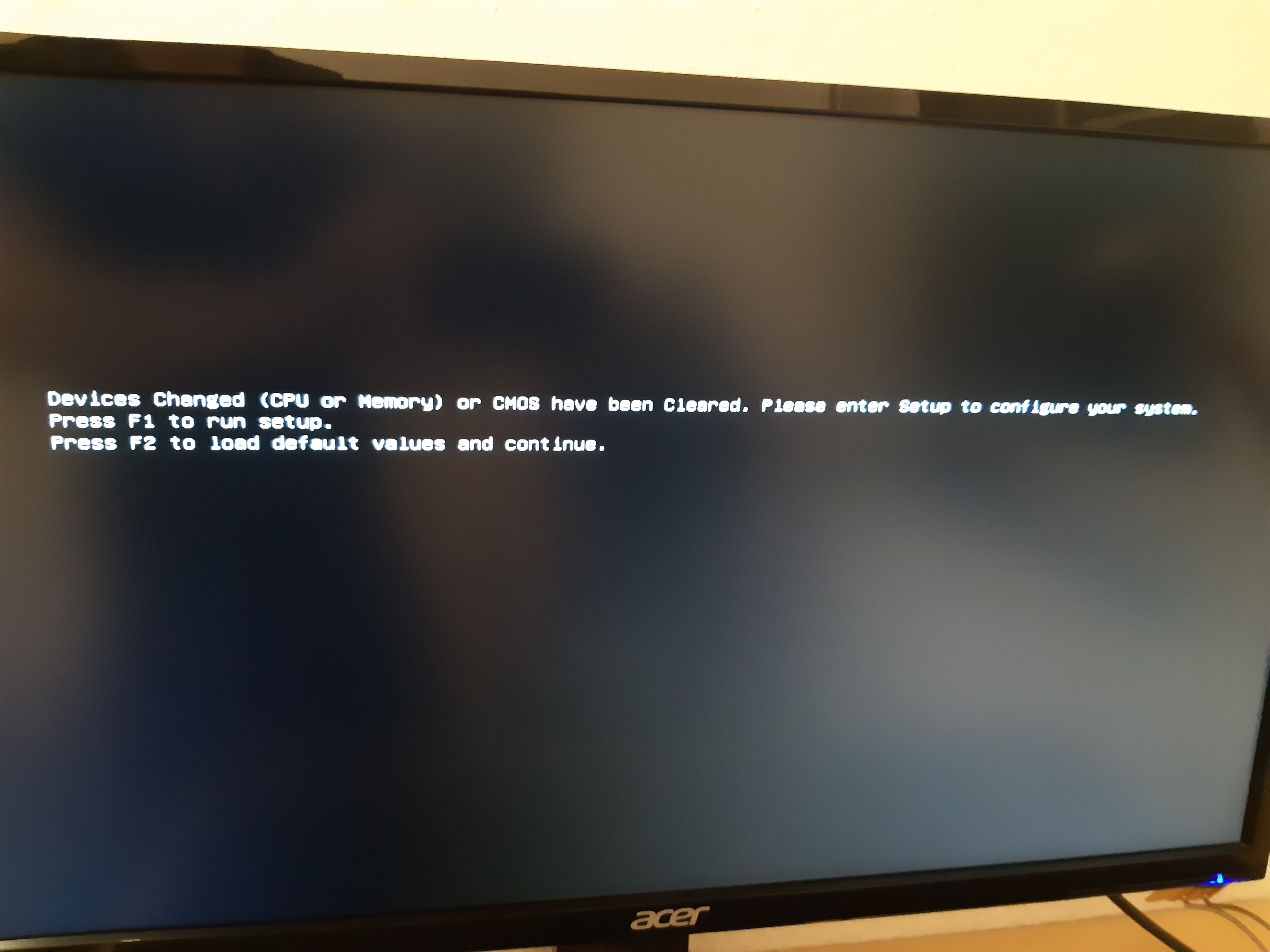

Jetzt mit einem RAM bekomme ich
Ins BIOS gehen und mal nach den RAM Einstellungen sehen. Wenn der RAM xmp-profil hat, dann aktiviere es und Versuch ihn zu starten. Wenn er kein xmp hat, dann Stelle die Frequenz deinem RAM entsprechend ein ( 2400-3200 MHz je nach dem was für RAM du hast). Wenn er dann mit beiden startet ist erstmal gut, wenn nicht ist wahrscheinlich eins davon defekt
Aber schonmal ein gutes Zeichen dass er mit einem Modul startet;)
Danke allen! Ich habe ihn jetzt mit beiden RAMs ans laufen bekommen. Weiß allerdings nicht, was das Problem ist (war?). Ich gucke mal, wie weit ich komme und melde mich, wenn etwas nicht läuft.
Etwaige Änderungen der RAM Frequenz kann ich auch nachträglich machen, oder?
Ja, kann man immer machen. Viel Spaß mit deinem Rechner ;)
Vielleicht waren sie auch bloß nicht richtig eingesteckt
