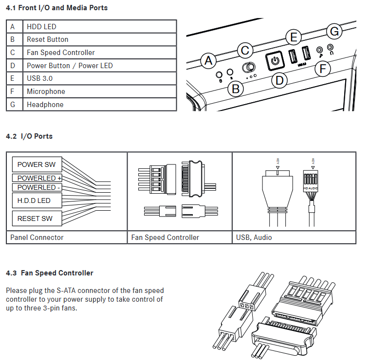

Verkabelung Gehäuse Mainboard sollte eigentlich auch passen (Power Switch ist auf jeden Fall korrekt gesteckt)

Verwendetes Handbuch:

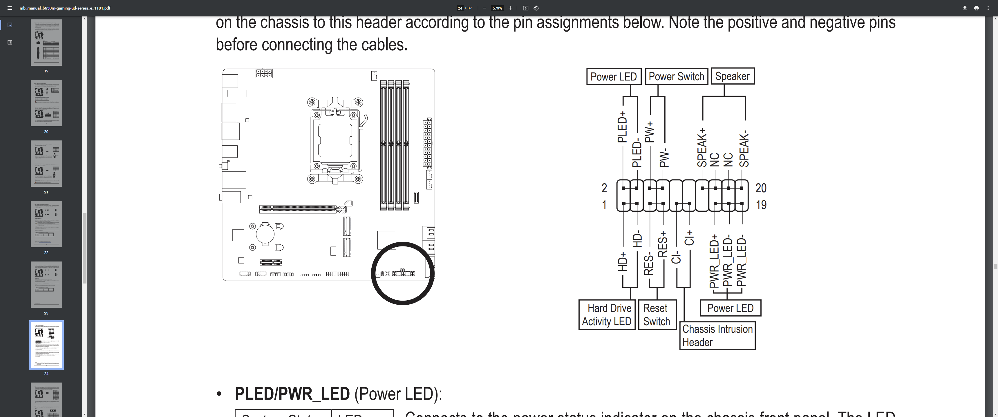

ich hab mal alles rot markiert was ich angeschlossen habe, SYS_Fan1 ist ohne Anschluss kann es daran liegen?

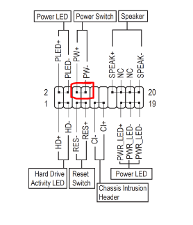

Was genau meinst du mit startet nicht? Geht er nicht einmal an, im Sinne von, dass er kein Signal fürs Einschalten kriegt, halt reagiert nicht? Dann check mal die Pins genau am F_PANEL:
Und hast du vll den Kippschalter am NT auf 0? :D Kann sein, checks :D
"leider" alles korrekt verkabelt
