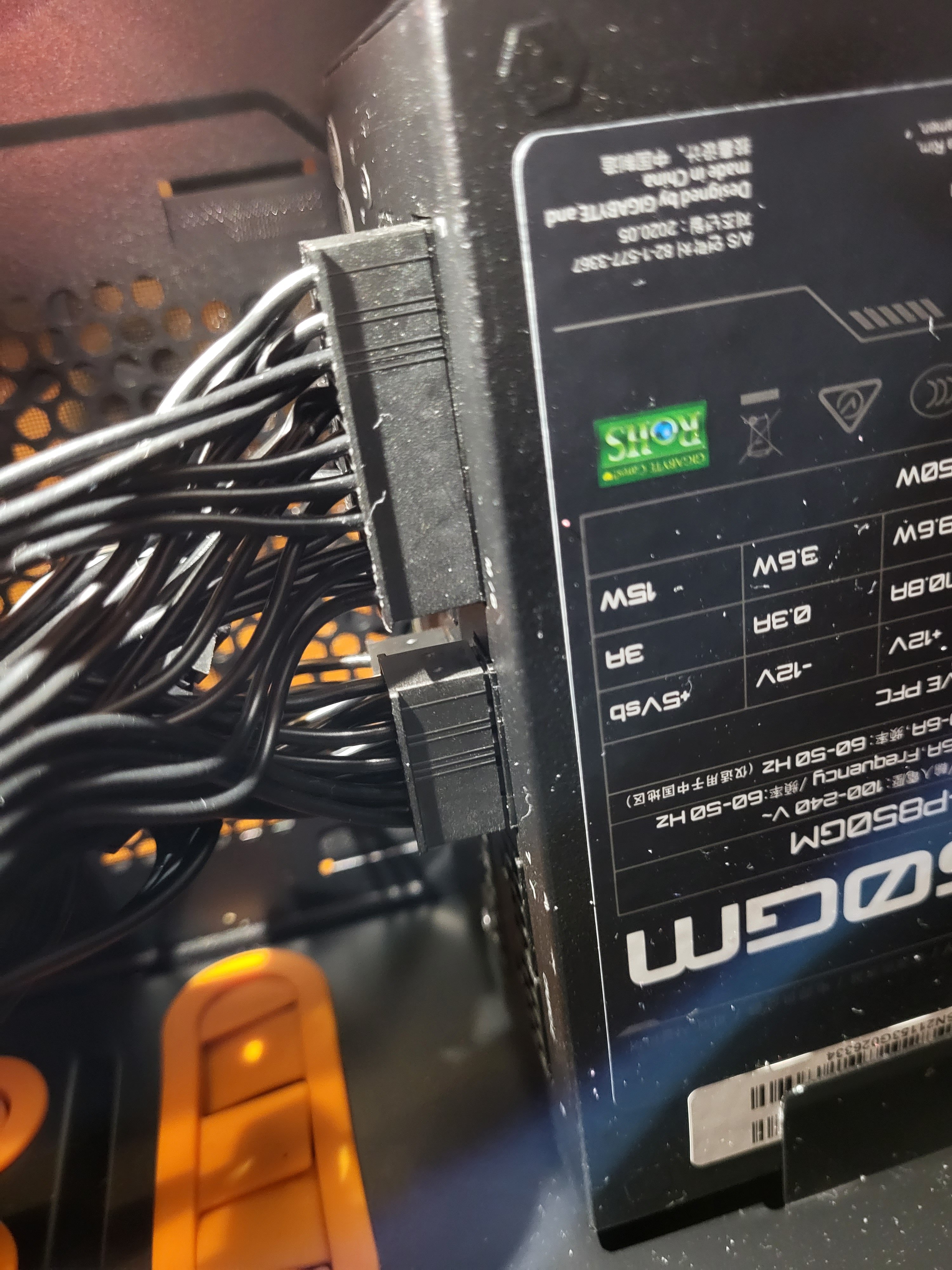

Dann liefert dein Netzteil keinen Strom. Also überprüfe ob das Netzteil an einem anderen PC geht.

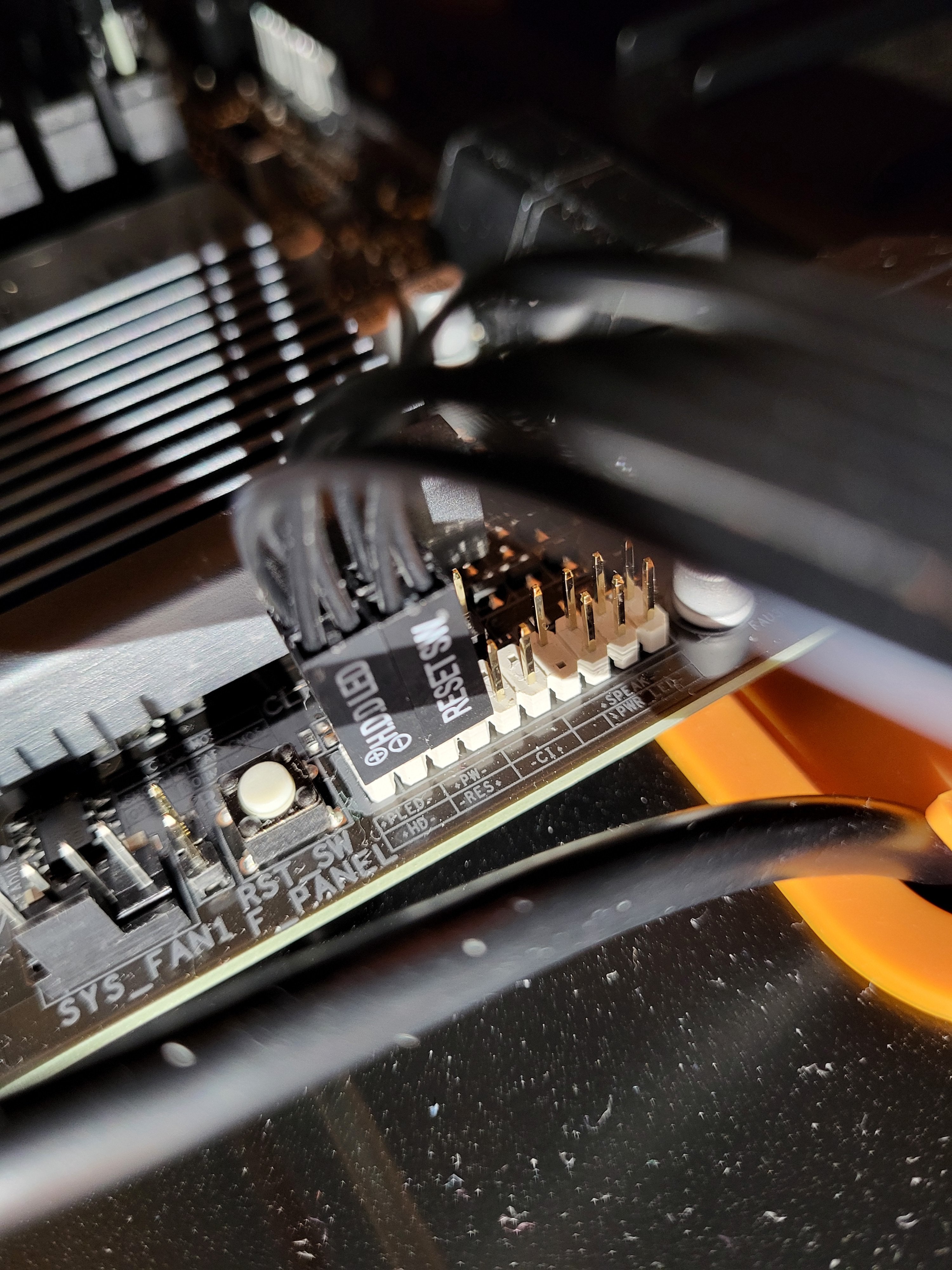

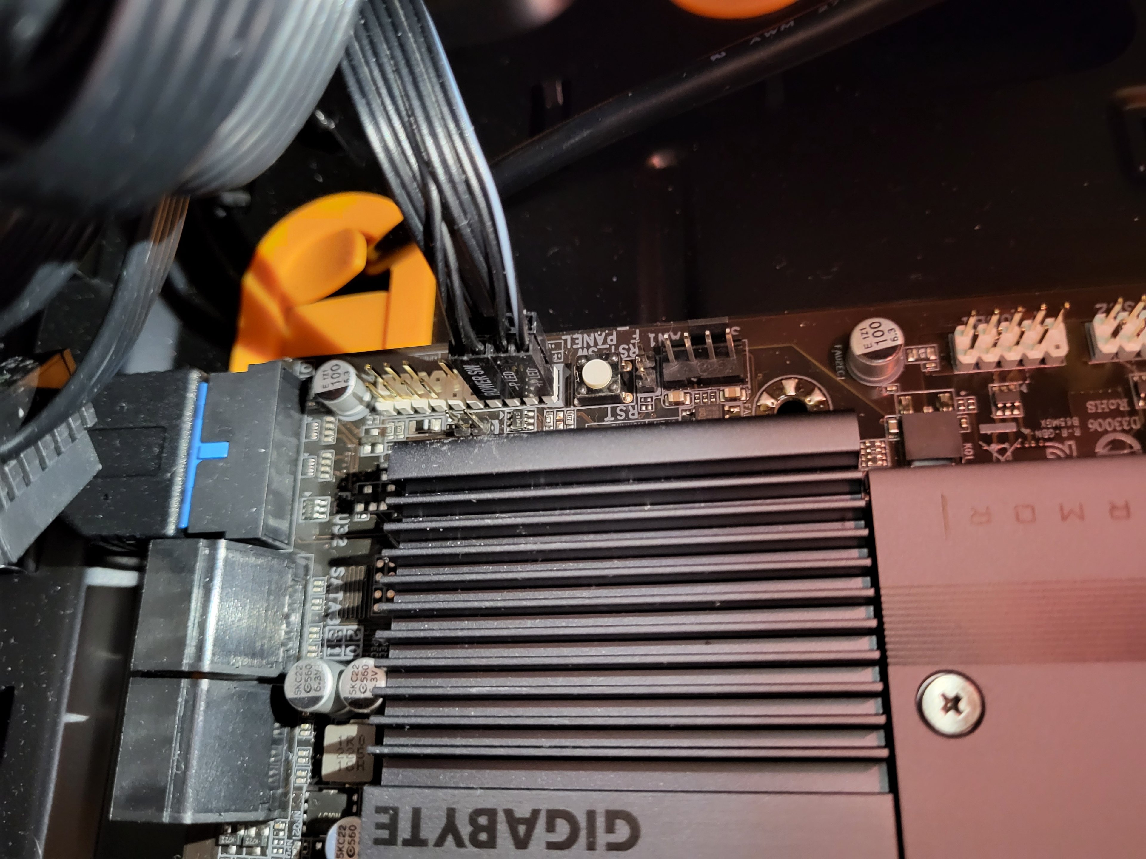

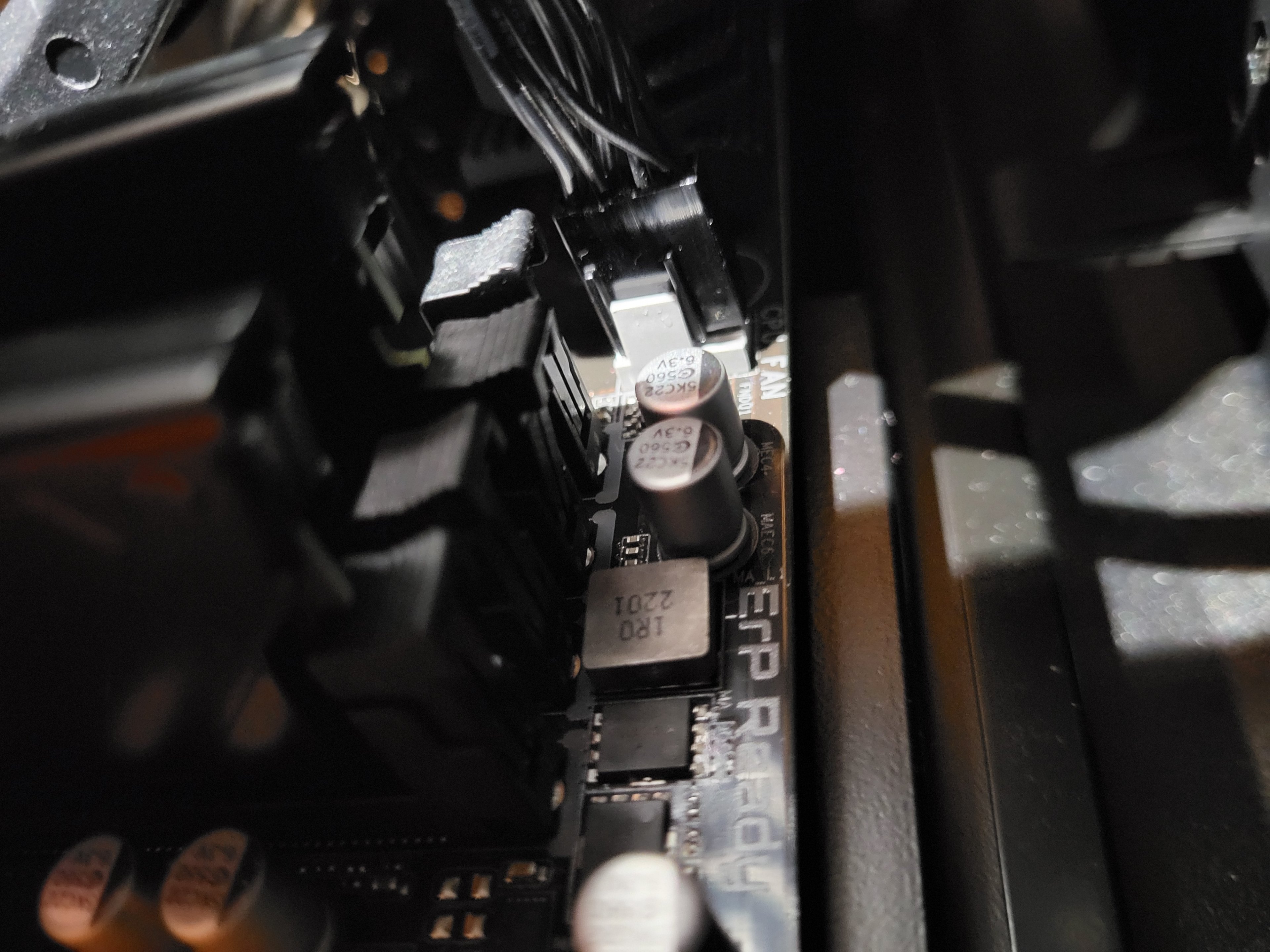

Es fehlen noch Bilder von den Stromanschlüssen am Mainboard.

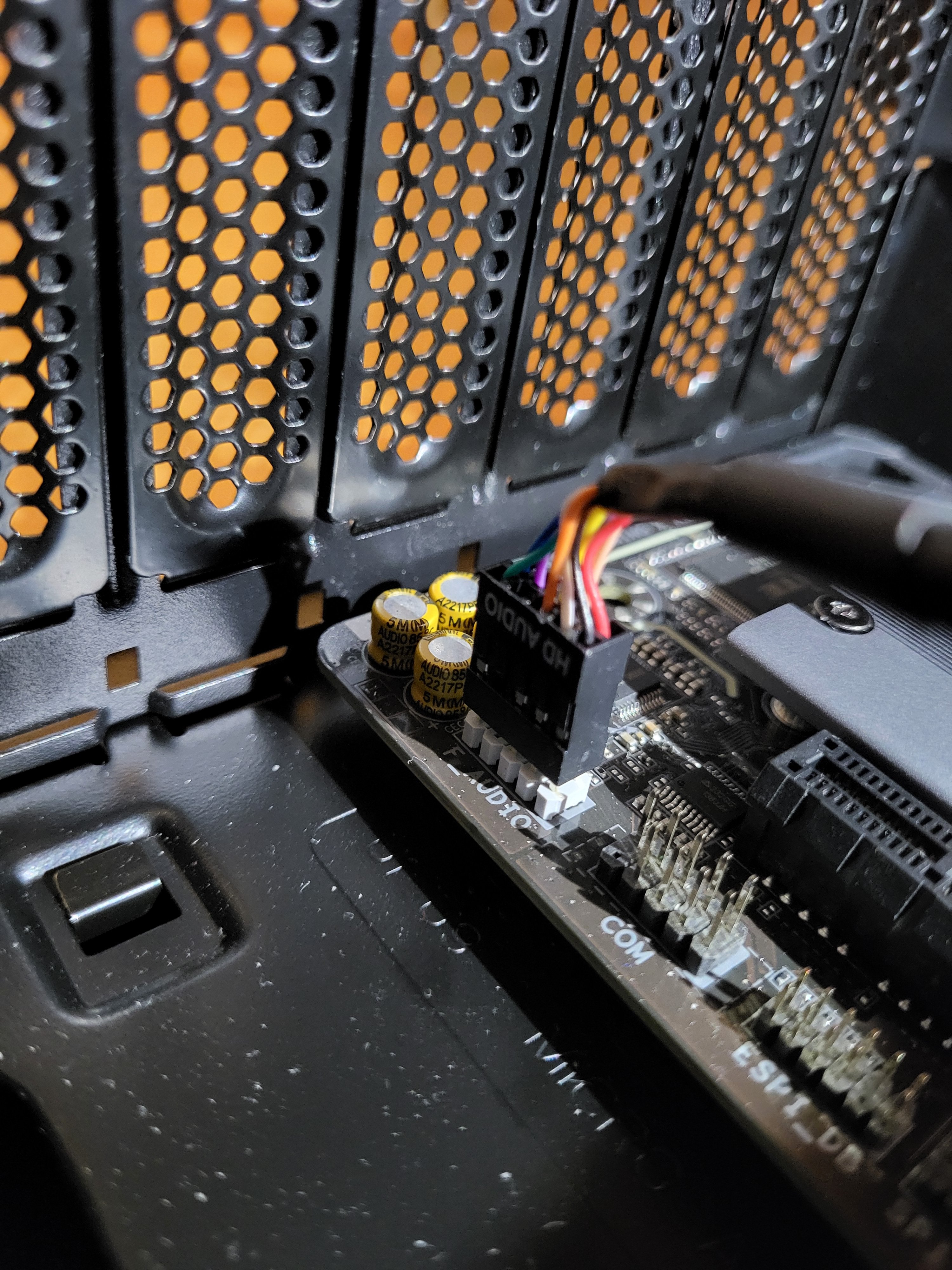

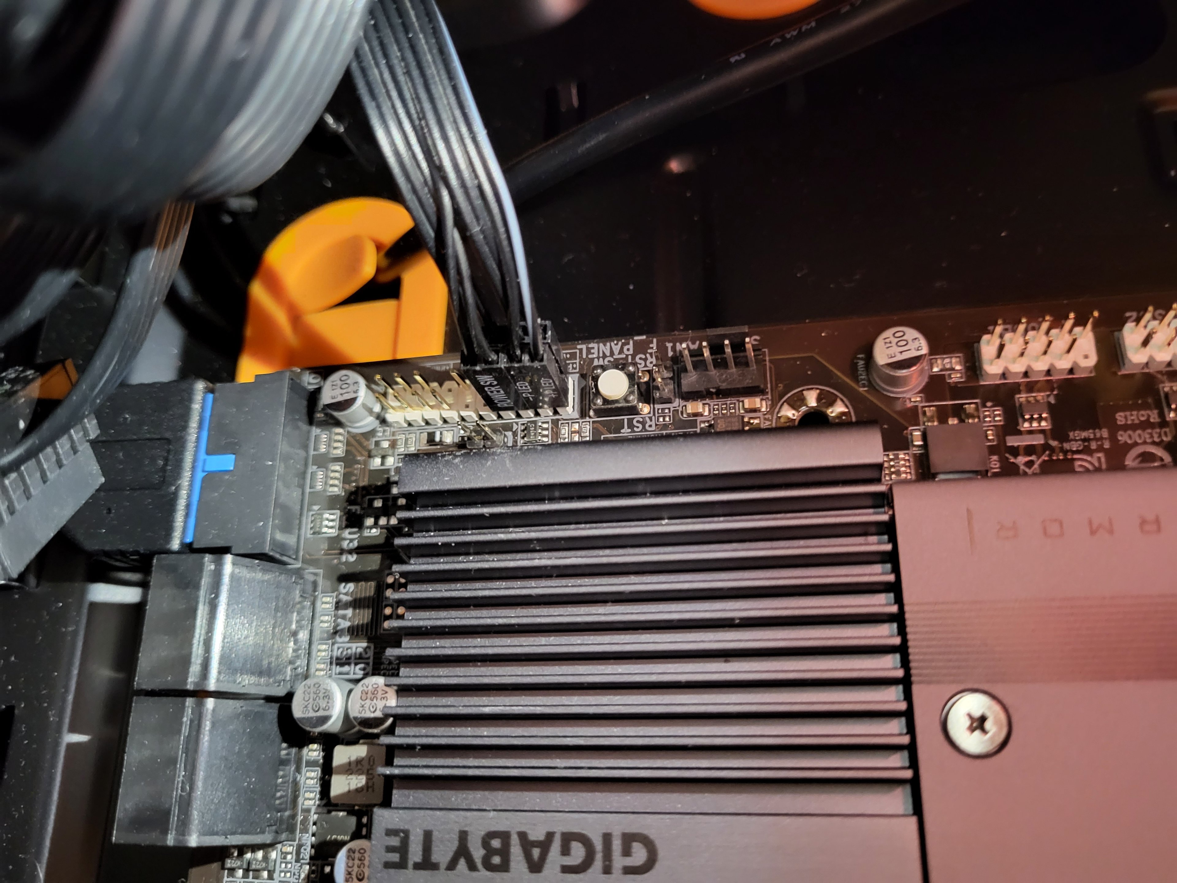

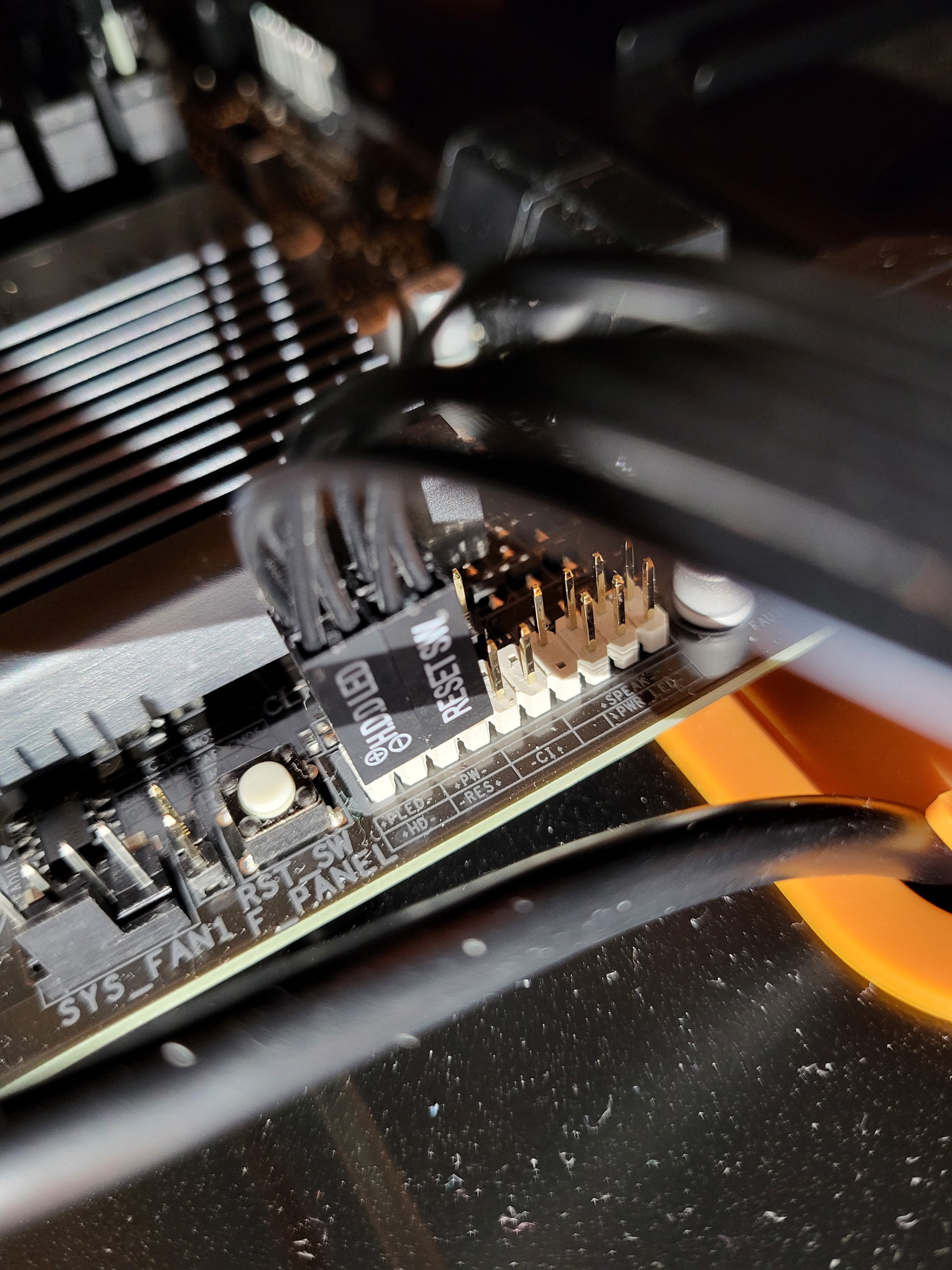

Bitte vom F_PANEL die Bilder posten. Und den Stecker bei HD_AUDIO, kannst du gerne bis ans ende drücken, da geht nix kaputt. Ich weiß, man hat schiss was kaputt zu machen wegen dem drücken, aber anders gehts nich
Dein 2 RAM Rigel sitzt nicht richtig drinnen!
und dein HD audio kabel könnte noch etwas mehr drauf!

Bei deinem beschriebenen Fehlerbild kommen nur Netzteil(allgemeine Stromversorgung)/MB in Frage. Auch bei einem nicht korrekt gesteckten RAM würden zumindest die Lüfter starten.

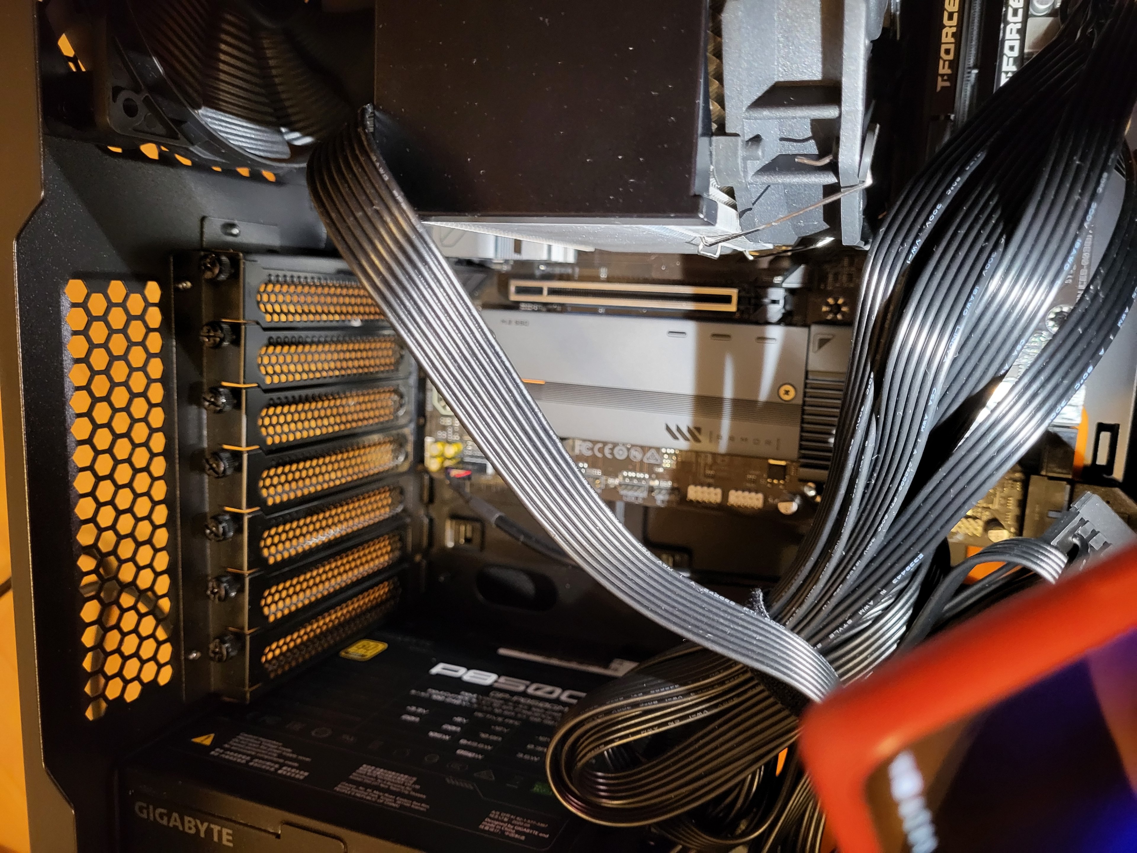

Zeig mal bitte mehr Bilder, am besten ne komplette Ansicht aufs Board. Du hast glaub ich den seperaten 4+4 Pin vergessen anzuschließen, denn nur der vom MB reicht nicht. Denn ohne ordenliche Power vom richtigen Anschluss klappt noch nicht mal der BIOS Flashback, dieser würde halt nicht darauf reagieren.
Du hast nur oben links MB + die 10er angeklemmt, aber die 4+4 Pin, halt das seperate fehlt. Du musst oben bei CPU / PCI-E z.B am ersten halt noch den 4+4 Pin anschließen und diesen mit dem ATX_12V Pins verbinden.
