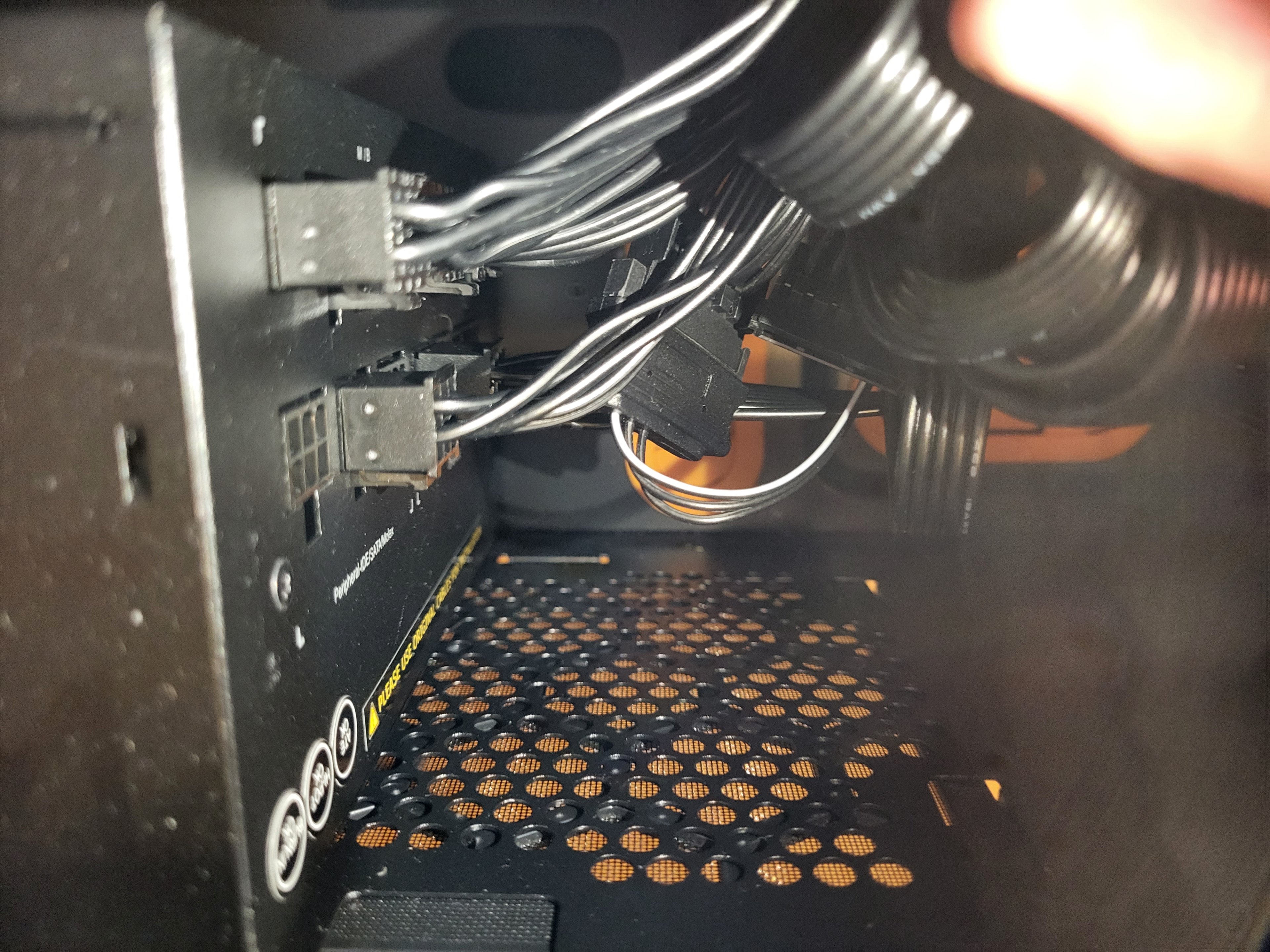

und die 3 steckt am SATA Anschluss des Gehäuses
mae1cum77 schrieb:
Es muß mindestens ein Verbraucher angeschlossen sein. Ein Lüfter z.B.
d.h. nur die "3" (siehe screenshots) angeschlossen lassen?

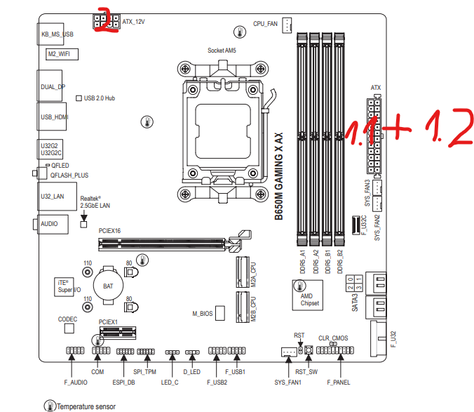

Ist er an ATX_12V richtig angeschlossen bis unten hin? :D Da du ja keine Fotos postest muss ich fragen...
Mal ehrlich mach mehr Fotos, das dauert doch nicht lange
https://www.computerbase.de/forum/attachments/20221129_005850-jpg.1289811/ würde sagen ja
den 12V Stecker am MB zu fotografieren ist nahezu unmöglich im eingebauten Zustand, war schon schwer den überhaupt anzustecken. Hatte hier den Lüfter nochmals abmontiert, mit Lüfter keine Chance

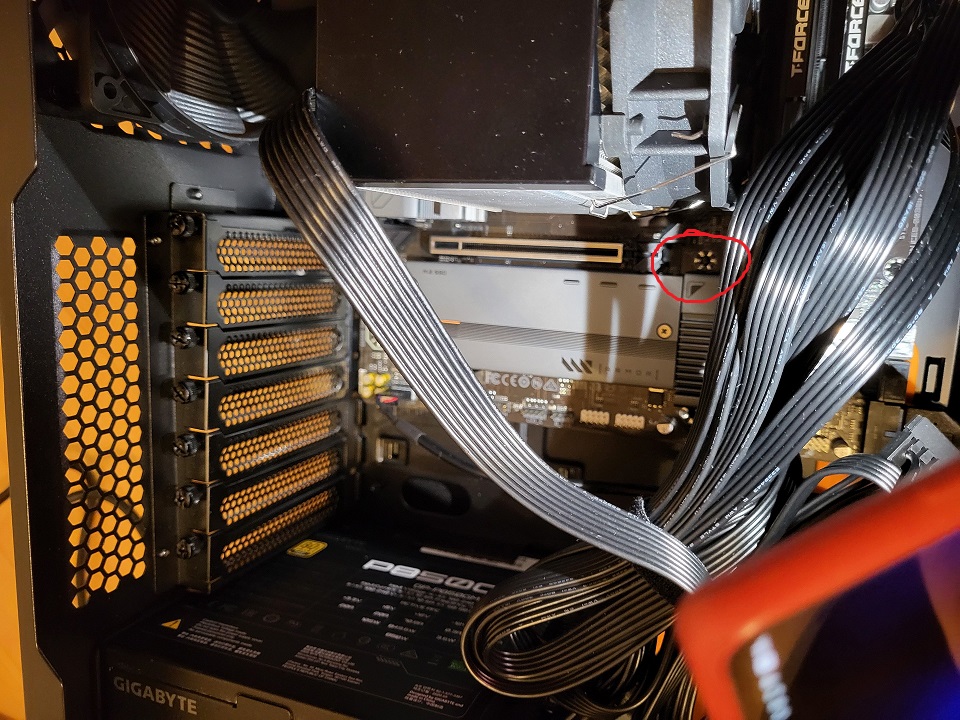

Das Thema Abstandshalter ist übrigens auch noch so ein Thema.
Allein schon wenn ich sehe, dass da manche Schrauben gar nicht eingeschraubt wurden, schreit es fast danach, dass da welche falsch gesetzt sind. Das würde auch alles erklären

1.1+1.2: Auf dem Mainboard sind es 24 PINS. Am Netzteil ergeben beide Anschlüsse zusammen 28 PINS. Wie ist das genau? Wird das Kabel 1.2 aufgeteilt und nur teilweise angesteckt (hätte ich aus deinen Angaben nicht herausgelesen)?
Wie oben schon geschrieben, sind manche Verbindungen nicht optimal / komplett draufgesetzt.

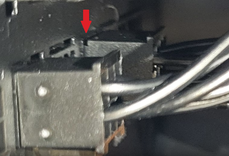

Beim Netzteil weiß ich nicht, wie groß die Toleranz ist, aber ggf. noch prüfen, ob das wirklich vollständig eingerastet.
Z. B. hier:

Ein Audiostecker, der nicht bis Anschlag spaltfrei aufgeschoben ist verhindert bestimmt nicht den Start des NT/PC.
Sicherlich lernt unser TE gerade, dass man beim Zusammenbau der Komponenten doch etwas gründlicher und sorgfältiger vorgehen sollte.
Mein Tip @Christian_b219: Bau das Ding nochmal komplett auseinander und fang in aller Ruhe (unter Berücksichtigung der Hinweise hier) von vorne an...
Kurzschluss durch Abstandshalter. Man sieht, dass mindestens eine Schraube auf dem Mainboard fehlt, wahrscheinlich sitzt da kein Abstandshalter, sondern woanders
richtig, kann passieren
@Christian_b219 anderes Netzteil zum testen da ? und bitte zuvor entsprechend noch die Abstandshalter und Schrauben korrekt anbringen
100%ack
Ich sehe auf den Fotos ganz klar mangelhafte Montage. Wenn man einen PC derart montiert, braucht man sich nicht wundern, das dieser nicht funktioniert.

Dass da 2 Schrauben am mb fehlen liegt daran, dass ich eben keine Abstandhalter hatte die ich hätte verschrauben können...
Ganz schlechte Idee. Die sind immer dabei und die Montagepunkte haben auch einen Sinn. Damit das Board überall ABSTAND vom metallisch leitenden Gehäuse hat.
Ohne korrekte Montage könnte das Board durchaus Kontakt mit dem Gehäuse haben
Noch nie haben mir Teile gefehlt und ich habe als Privatperson schon eine gute 3stellige Nummer an PC mit unterschiedlichen Komponenten verbaut.
Sollte etwas fehlen ist aber nicht ganz so schlimm wenn sich da nichts gebogen hat aber einer zuviel/falsch kann wenn es schief läuft guten Schaden anrichten. Also bitte kontrollieren.
