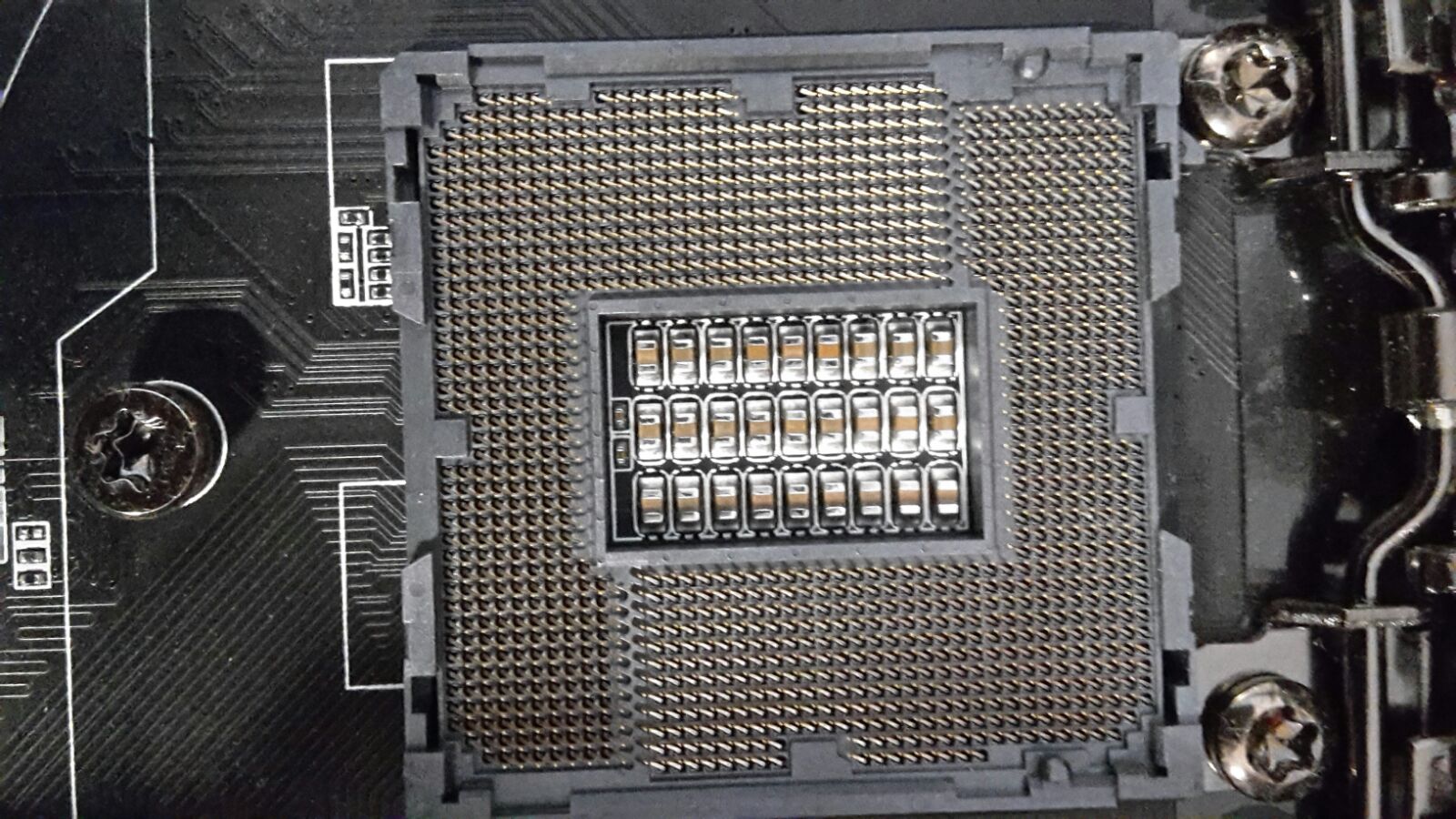

Willkommen, zeige uns mal ein Foto vom offenen Mainboard Sockel damit man die PINs begutachten kann.

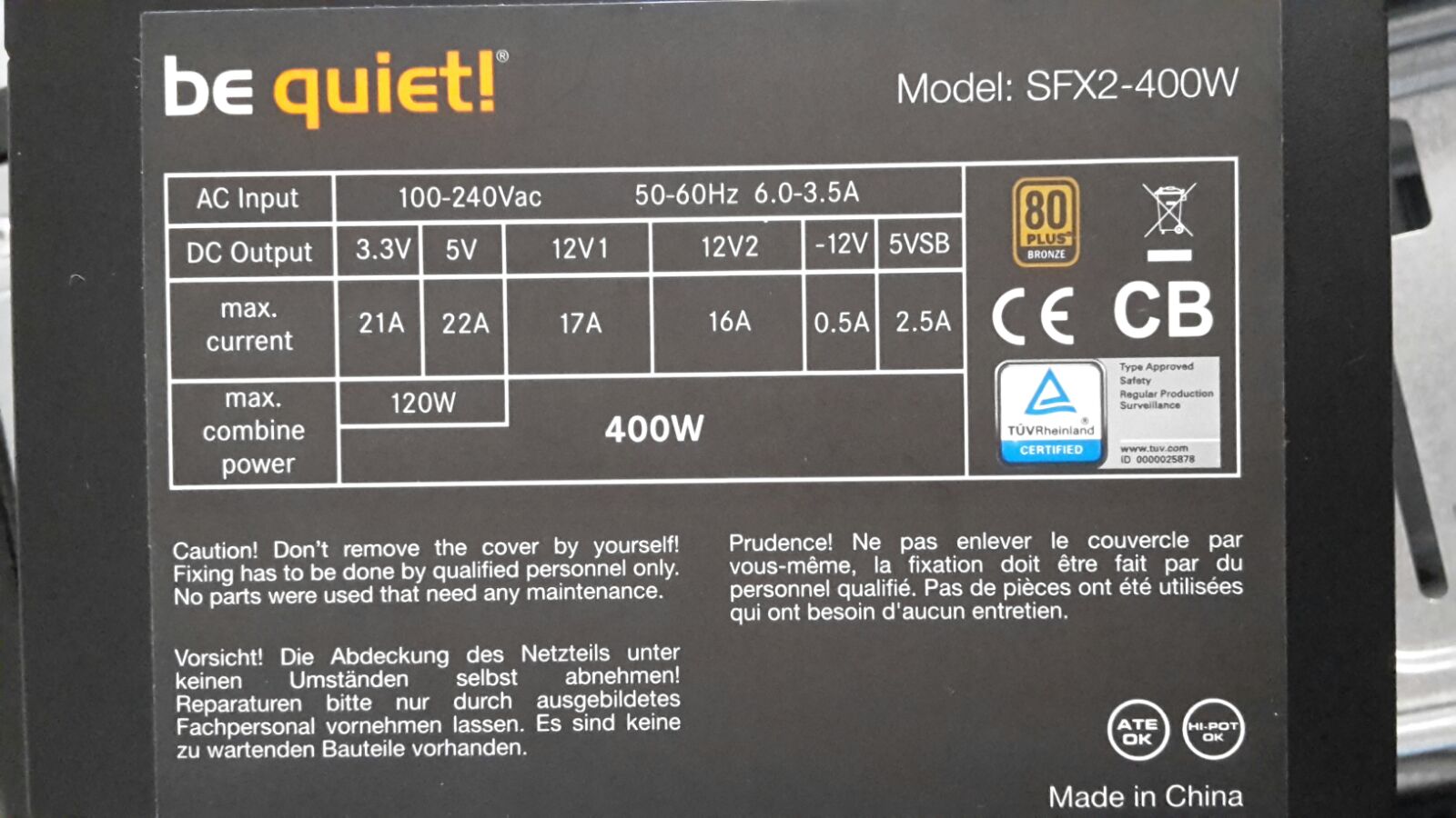

genaue bezeichnung vom netzteil fehlt
Und ob das Netzteil hinreichend ist, das kann man nur sagen, wenn du sagst, welches Modell das denn nun ist. Wobei erst einmal das BIOS auf die richtige Version muss.

Und besorg dir ein vernünftiges Netzteil,500W ist nichts aussagend und das nur ein 4Pin CPU Stecker dabei ist statt 8 oder 4+4Pin macht mit schon Bedenken.
Das richtige Kabel hast du aber genommen?
Mach mal ein Foto vom NT und lade es hier hoch.

im Anhang befindet sich das Foto des Netzteils sowie des CPU Sockels

NT und pins sehen ok aus
