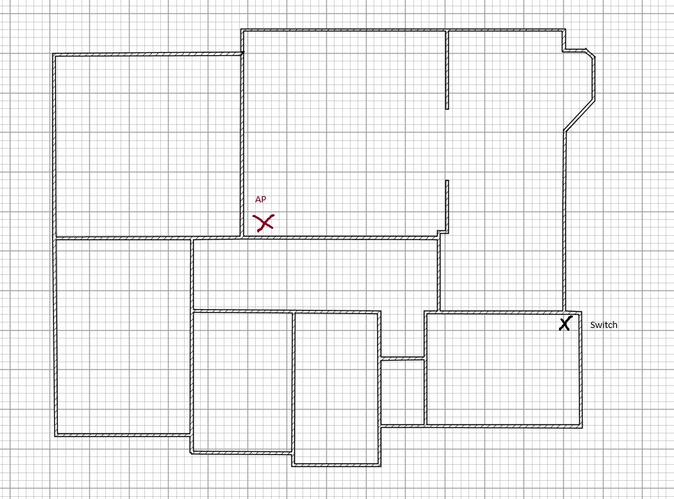

Hello und Guten Morgen,
die Renovierung der Wohnung geht dem Ende entgegen. Ich bin auf der Suche nach nem neuen geeigneten Wlan AccessPoint.
Vor der Renovierung stand bei der Markierung "AP" ein Netgear WAC104. Dieser soll aber dort bleiben wo er aktuell genutzt wird.
Als Gefühl für die Größe kann man sagen das die gesamte Whg kanpp über 120qm hat.
Ich habe mal überlegt mir einen Ubiquiti U7 Pro-Wall auf das Sideboard im Wohnzimmer zustellen - mir ist bewusst da braucht es PoE dazu. Das kann der aktuelle Swtich (Netgear GS108E) nicht. Aber auch hier wäre eine Neunschaffung gedacht da der Alte da stehen bleiben soll wo er aktuell ist. ;)
Meinst Ihr Ubiquiti ist das richtige oder ist das übertrieben?
Zur Nutzung kann man sagen: Verbunden sind in der Regel max 3-4 Handys, 2 Laptops, 1 Ipad.
Der Rest ist direkt verbunden am Switch per Kupfer.
Würde mich freuen, wenn Ihr mal von euren "Setups" erzählen könnt und mir paar Tipps für die Entscheidungsfindung geben könntet.
Danke und Schönes Wochenende!

Ist ja so der Klassiker: Internetdose nicht irgendwo "mittig" in der Wohnung, sondern an einem Ende. Von dort ohne weitere Hilfe ein stabiles WLAN aufzuspannen ist quasi unmöglich.
Kenne ich zur Genüge. Hatte dann zunächst "mittig" an einen Repeater in die Steckdose gesteckt und gemerkt, das die Stabilität für'n Poppes war. Das hat im WLAN zu mehr Problemen geführt, als es geholfen hat. Da lief es ohne Repeater besser.
Inzwischen steckt der Repeater wieder. Und zwar in einer Steckdose in der Nähe der Fußleiste. Und dort wird er jetzt allein via 1 GBit/s LAN mit dem Router verbunden.
Seitdem fluppt es auch im "östlichen" Teil der Wohnung wesentlich besser mit dem WLAN.
Also das wäre so im Grunde der Tipp, dass man Repeater möglichst nicht über das WLAN Senden und Empfangen lässt. Sondern für einen LAN-Anschluss sorgt.
(Wobei ich mich manchmal frage, wonach die Endgeräte ihren Zugangspunkt wählen)

Ubiquiti mit Standfuß? Warum so kompliziert? Hol einen Fritz 3000ax oder 6000, die sind schön klein, brauchen keinen Standfuß, sehen gut aus und lassen sich gut hinter anderen Wohnungselementen verstecken.
Mein 6000 ist zentral platziert und deckt den ganzen 150m² Wohnbereich auf zwei Ebenen ab.

So ein kleines Update, ich habe es getan mit Unify ;)
Aktuelles Setup schaut folgendermaßen aus:
Das "Internet Kabel" landet in einem Cloud Gateway Ultra. Dieser versrogt direkt im Arbeitszimmer den Schreibtisch. Ein Kabel geht in die Netzwerkdose und kommt im Wohnzimmer an.
Dort steht jetzt ein Lite 8 PoE und versorgt dann den U7 Pro Wall.
Der Switch versorg dann auch weiter den Receiver, Apple TV und einen Raspberry.
Ich bin gespannt wie zufrieden in mit diesem Setup sein werde :)
