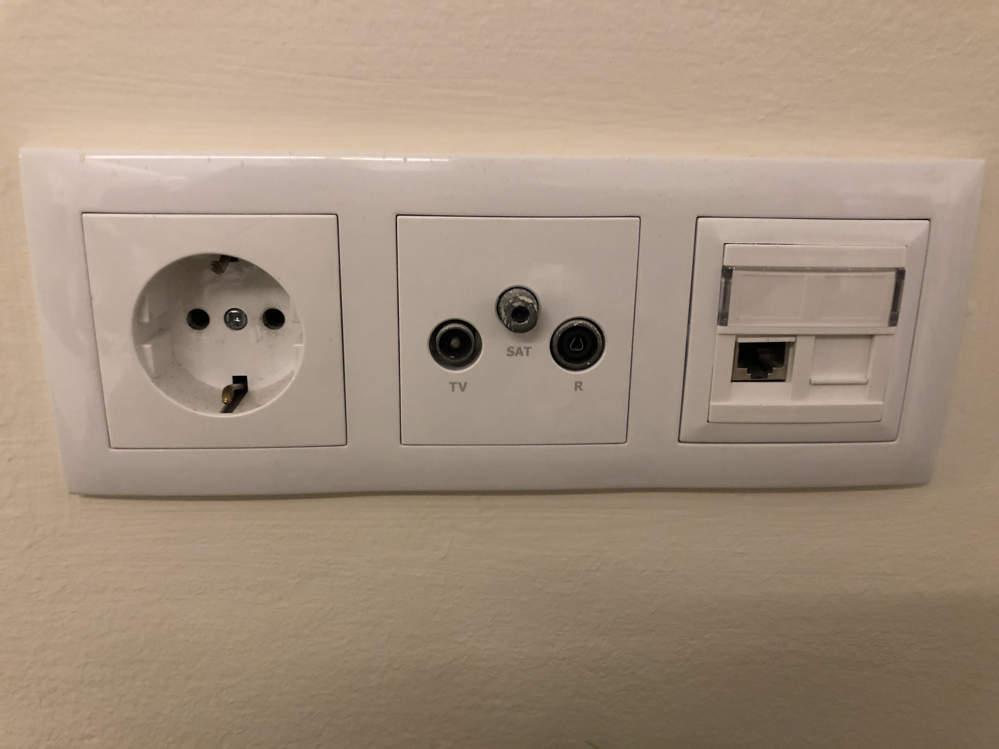

ich bin vor kurzem in eine Neubauwohnung gezogen, die in jedem Zimmer eine SAT und Netzwerkdose hat. Bei der Besichtigung hieß es, dass man dort überall Computer anschließen kann.
Nun hat es der Internet-Provider über Festnetz bis jetzt noch nicht geschafft mir mein Modem zuzusenden, also habe ich mich mal auf die Suche nach der Verkabelung gemacht.
Mein beschränktes Netzwerkwissen sagt mir, dass es am meisten Sinn macht, wenn die Kabeln aller Dosen an einem zentralen Punkt (am besten im Netzwerkkasten im Abstellraum) zusammenkommen. Dort patcht man sie auf und verbindet sie mit einem Switch.

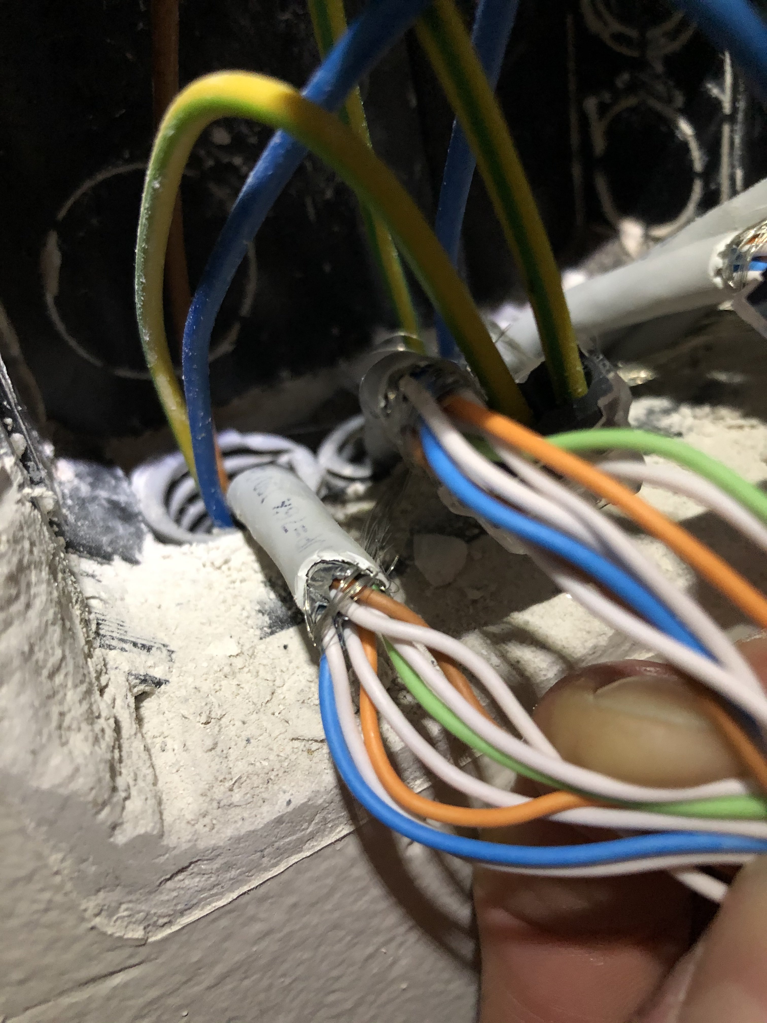

Meine Suche nach einer zentralen Stelle hat nur diese überstrichene Dose zum Vorschein gebracht (Siehe Anhang). Dort sind allerdings alle Adern aller Kabel miteinander verbunden.
Erkennt ihr einen tieferen Sinn dahinter?
So kann ich doch nie Daten zwischen Computern in unterschiedlichen Räumen hin und herschicken, oder?
in die winzige Dose bekomme ich aber auch keinen Switch...
Der Vermieter sagt er kennt sich nicht aus. Könnt ihr mir hier weiterhelfen?

Ist wohl dafür, um von beliebiger Dose zur jeder anderen !eine einzelne! Verbindung aufzubauen. Und das wars. Ein Sternpunkt im klassischen Sinne also. Würde mich wundern wenn die Kabel und dieser erbärmliche Patchjob überhaupt 100Mbit zulässt. Schirm verliert sich auch im Nirgendwo. Lächerlich.
Neubau ist da übrigens nix, das ist renoviert. Oder die Einbaudosen wurden von irgendwo ausgebaut und hier wiederverwendet.

Ach du Kacke, wenn das wirklich die Netzwerkkabel zu den Dosen sind, war da ein absoluter Profi am Werk. Ohne die Klemmen zu enfernen kannst du da eigentlich gar nichts mit anfangen.

Das was da alles miteinander verbunden ist sieht mir eher nach Stromkabeln aus, die sind eindeutig zu dick! Die Farben machen mir allerdings sorgen, aber ich bin kein Elektriker.

Keine Ahnung was das sein soll. Sieht von der Dicke her nach Stromkabeln aus, aber farblich wohl die Konfetti-Variante.

Optisch finde ich die wirklich zu dick, naja dann mag das Bild täuschen... Die Schirmung spricht natürlich ne andere Sprache...
Die hinteren, ja.
Im Vordergrund sieht man aufgedröselte Twisted-Pair-Kabel.
Mehr als UFF... fällt mir dazu nicht ein.
Sieht für mich weder neu, noch nach Deutschland aus. Die Stromleitungen sehen verdächtig dick aus. Die Klemmen alle sehr ungewöhnlich.
Man kann anhand der Fotos nur raten. Ich rate, alles parallel geschaltet, damit man sich aussuchen kann, wo man den DSL-Router anschließt. Was allerdings eigentlich nicht gemacht werden soll.

Das was da in der Wand verbunden ist, ist alles Stromkabel. Das hat mit deinem Netzwerk oder dem SAT/TV nix zu tun.
Du willst Netzwerk nutzen, dann schauen wir erstmal, ob das belegt ist. Dafür kannst du die RJ-45 Dose öffnen und schauen, ob auch wirklich ein Kabel dranhängt. Wenn du Angst hast, was kaputtzumachen --> Vermieter.
Wie sieht das denn im Sicherungskasten aus?
Das im Vordergrund sind auf jedenfall micro Klemmen bis 0,8 qmm. Also nur schwachstrom. Kann auch für die Hauskommunikation, wie Türsprechanlage usw. sein. Also finger weg und nicht wild rumspekulieren.

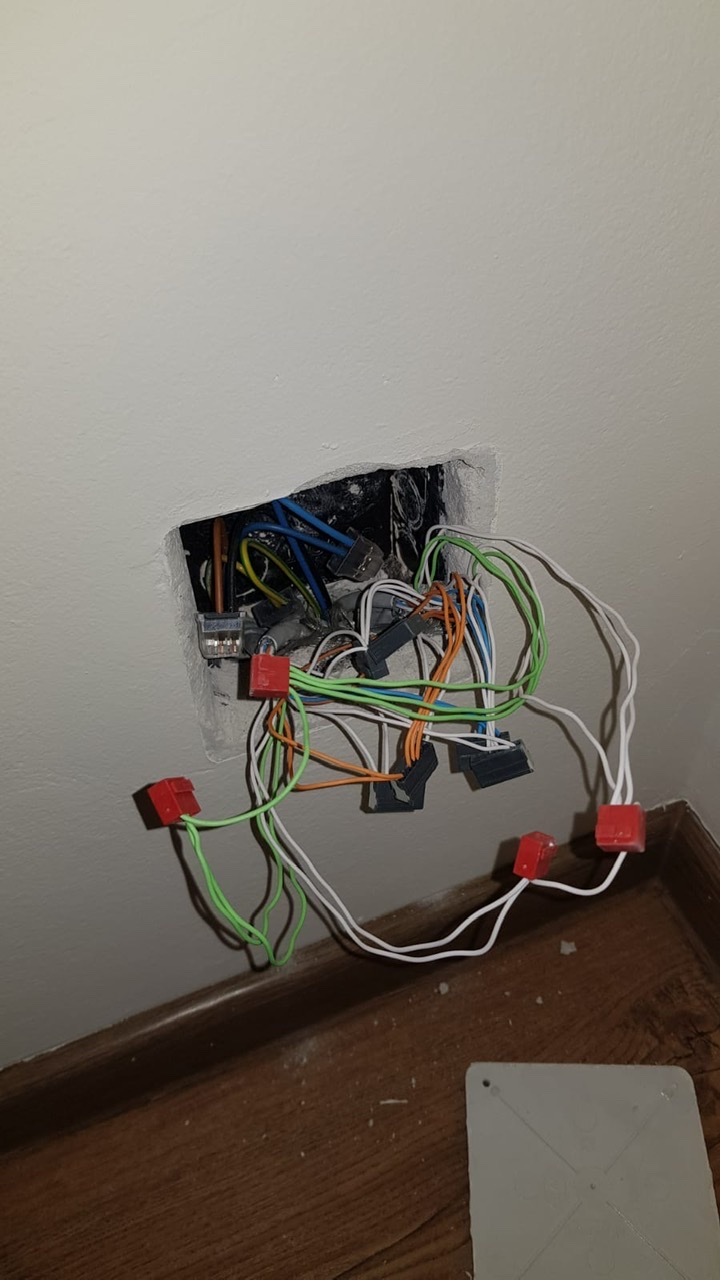

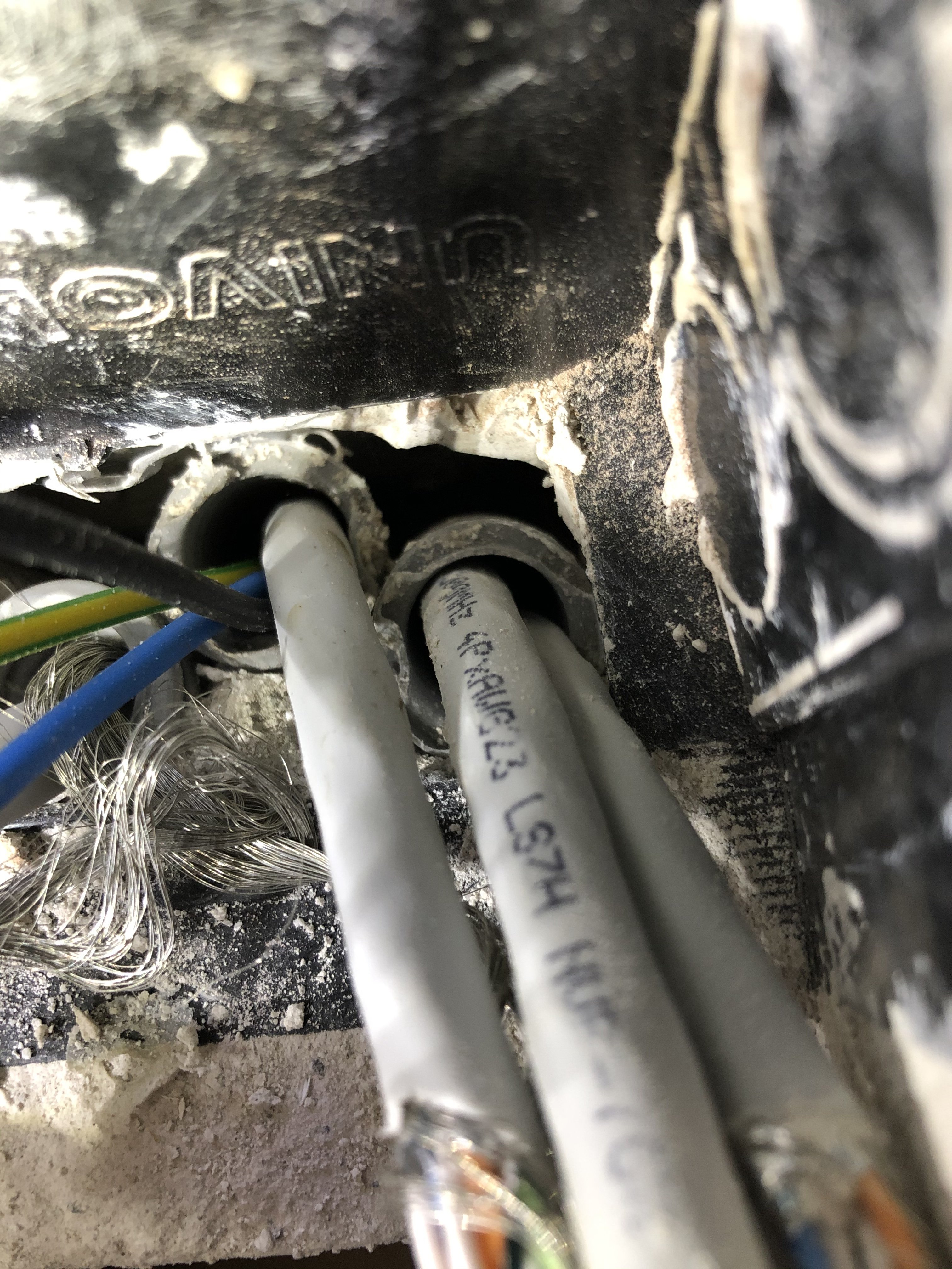

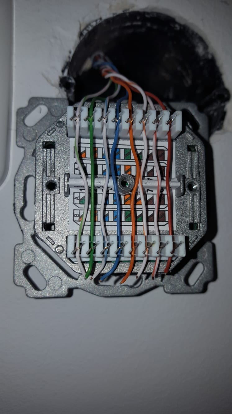

Ich habe noch ein paar weitere Bilder gemacht.

AWG23 passt ja, mhhh, vermute das die Kabel eher wo anders hingehen, was siehst du wenn du die Netzwerkdose ausbaust, gehen da genau die Kabel hin oder doch wonders hin ?
