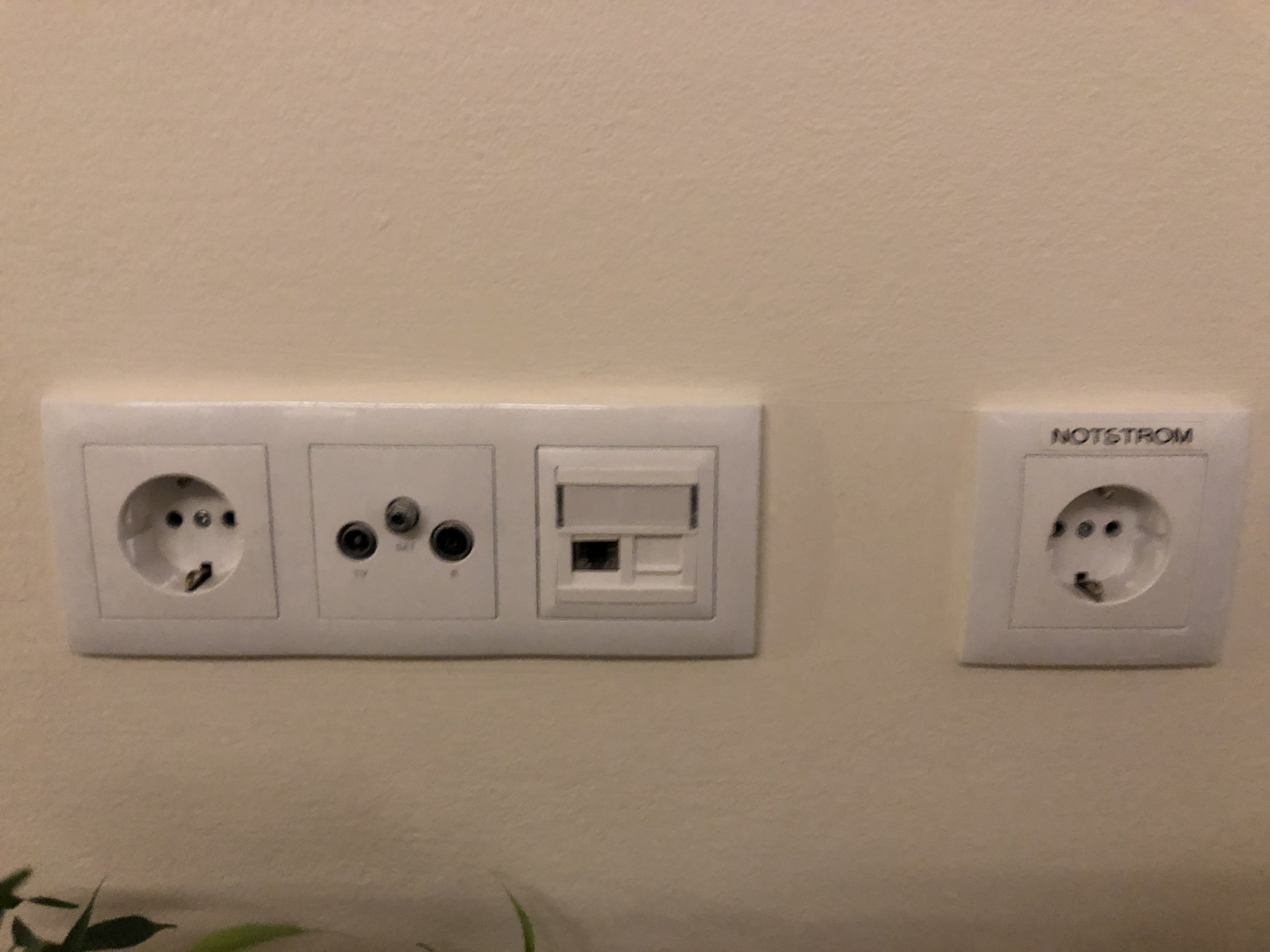

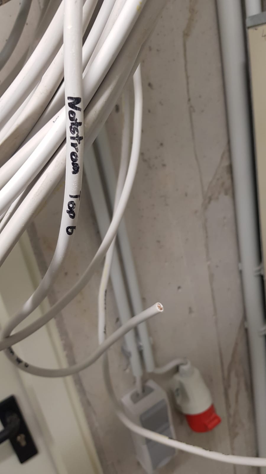

Die dicken Kabel sind Stromkabel, die sind aber tot. Wahrscheinlich sind dass die für den „Notstrom“ in der Wohnung (ein weiteres Highlight -> Siehe Bilder).

Ich habe noch ein paar weitere Bilder gemacht.
Sieht nach Pfusch Deluxe aus. Unverdrillte Adernpaare sind Gift für jede Netzwerkverkabelung.
Zumal Kommunikationsleitungen und Stromleitungen in getrennten Leerrohren verlegt werden sollten. Sollte das wirklich ein Neubau sein, ist die Verkabelung nicht mehr nach heutigem Stand der Technik erfolgt.
