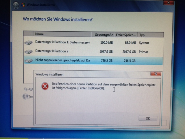

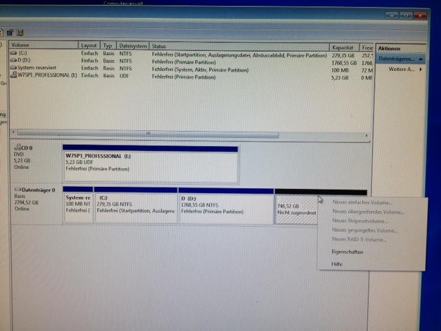

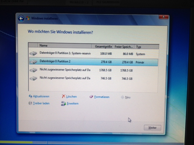

Folgendes Problem: Neuer Rechner (4x3,8 AMD, 8GB RAM auf Asrock 960GM/U3S3 FX) soll W7P64 als OS bekommen. Beim Setup sollten der HDD (SATA Seagate Constellation CS ST3000NC002 - am SATA2-MB-Port angeschlossen) 300Gb für das OS zugeordnet werden. Soweit kein Problem - Setup beginnt und läuft sauber durch inkl der zugeteilten 100MB für die Systemreservierung. Anschließend ergibt sicher der Rest der Platte mit zwei (?) nicht zugwiesenen Speicherplätzen. 1768,5 Gb und 746,5GB, wobei sich der kleinere Bareich nicht als Partion erstellen läßt. Im Kontext auch keine weiteren Möglichkeiten, als "Eigenschaften im Menue der Computerverwaltung. Sowohl mit Acronis True image oder Parted Magic lassen sich alle Bereiche wieder Auflösen, aber sobald Windows ins Spiel kommt, entsteht immer (egal welche Partionsgöße beim Setup gewählt wird) ein 746,5GB-großer Bereich der nicht nutzbar ist. In einige Seup-Versuchen wurde der Versuch der Partionierung dieses Bereichs mit der Meldung 0x80042468 quittiert (Das Erstellen einer neuen Partionion ist fehlgeschlagen) quittiert.
Auch ist ein Auflösen dieser Bereiche oder ein Verbindes des Restplatzes mir nicht möglich. Siehe Anhänge.
Ich komme nicht weiter.
Zum einen soll der PC ein 7/24-PC sein, daher diese teure und spezielle HDD. Liegt der Fehler bei ihr?
Kann das MB evt nur 2TB? Dazu konnte ich kein Angaben finden.
Gibt es ein Möglichkeit zumindest drei gleichgroße NTFS Partionen zu erstellen, damit die 3TB unter Windows nutzbar sind?

GPT Partitionierung ist das Stichwort. Dazu muss Windows als 64 Bit Version installiert werden.
Und Dein Board muss mit HDDs größer 2.2 TB umgehen können, wenn auf der HDD auch Windows installiert werden soll. Das solltest Du checken.
Oder einfach mal sagen, welche Hardware nutzt Du. Die Angabe 4x3.8 Ghz AMD ist ähnlich konkret wie, ich fahre einen VW.
Du hast sogar die Fehlernummer gepostet.
Microsoft beantwortet es dir mit dem ersten Google-Treffer: GPT statt MBR nehmen (und dann via UEFI booten).
Allerdings scheint das Board (welches ist es genau?) kein EFI, sondern ein Bios zu haben. Damit hast du ein Problem.

Ne, da findet sich bei ASRock kein einziger Hinweise zu (U)EFI oder GPT (auch nicht im Handbuch) und die Bios-ROMs sind mit 1MB sehr klein. -> kein UEFI -> kein Booten von Windows von GPT-Platten.
Lösung wäre ein anderes Board oder eine andere HDD/SSD zum Booten.
