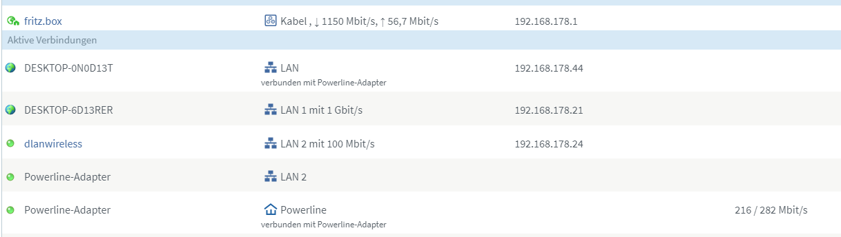

bei meinem DLAN - dLAN® 550 duo+ kommen nur knapp 250Mbit´s laut Router an, wobei nur 70Mbit´s dann bei mir ankommen -vermutlich dem DLAN geschuldet? Mein Mitbewohner welcher im Raum mit dem Router sitzt erhält auch nur knapp 500Mbit.
Wir haben einen Gigabit Anschluss (sowie auch Gigabit Vertrag) mit der Fritz Box 6950 - über CAT7 Kabel sind daran das DLAN und der Rechner des Mitbewohners angeschlossen. In Der Fritz Box sind die Ports auf "Powermode" gestellt.
PS: Ja ich überlege mir ein neues DLAN mit 1000Mbits zu holen um auch das maximal herauszuholen.
Ich hoffe jemand kann mir helfen.
Vielen Dank!

Naja wie sollen 1Gbits verarbeitet werden wenn das ding nur einen 100Mbits Port hat.
Also wenn ich mir das Datenblatt anschaue ist alles im rahmen.

Zeigts auch schon gut beim Screenshot von meinem Vorposter: 500 Mbit/s Adapter aber nur 10/100 Mbit/s Port drin - viel deutlicher kann man eine "Mogelpackung" nicht mehr deklarieren wenn der Hersteller selber schon nicht dran glaubt was auf der Packung steht.
