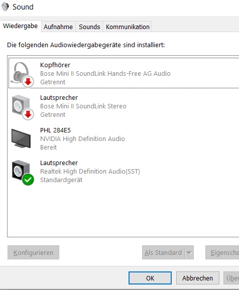

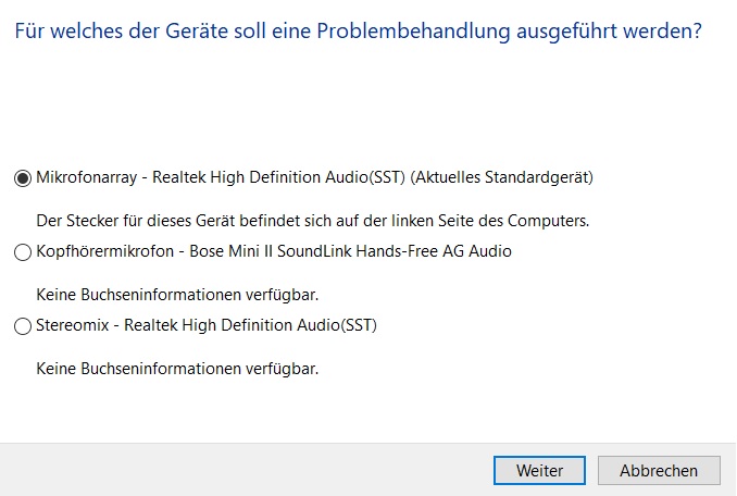

Hallo liebe Community,
ich habe ein bisschen Struggel mit meinen Kopfhörern. Zu beginn unserer Vorlesung (über Zoom) habe ich meine Kopfhörer wieder in die Buchse meines Laptop´s gesteckt. Normal bestätige ich dort immer, dass ich Audio über die Kopfhörer wiedergeben möchte. Habe ausersehen dieses Fenster weg geklickt und es Ploppt auch nicht mehr auf.
Google und co. bringen mich aktuell nicht weiter. Ich hoffe ihr könnt mir helfen und ich kann morgen an meiner Vorlesung teilnehmen :)
Mein Problem:
Kopfhörer am Laptop angeschlossen, allerdings trotzdem Ton aus Lautsprecher und nicht aus Kopfhörer!
Maßnahmen:
  • mehrfacher restart war erfolglos
  • Kopfhörer wurden an einem anderen Gerät getestet
  • andere Kopfhörer funktionieren an meinem Laptop auch nicht
  • Treiber aktualisiert
  • Audiotreiber zum Gerät sind Installiert
Laptop:
Acer Nitro 5
Intel i7
- kein update gerade gemacht
Im Anhang ein/zwei Sccrenshots.
Ich bedanke mich für eure Hilfe!
Gruß
Daniel

Hast du denn irgendeine Realtek Oberfläche die du über ein Icon rechts unten öffnen kannst? Die Audio Treiber die zum Gerät gehören hast du installiert, ja?

Hast du schon einmal versucht, vielleicht als Überbrückung, in deinem 2. Screenshot die erste Position (Kopfhörer) angeklickt und zum Standard gemacht?

Moin,
ich tippe hier auf die Buchse des Laptop, denn die Lautsprecher Ausgabe wird beim Anstecken der Klinke mechanisch deaktiviert. Manchmal fehlt beim einstecken des Kopfhörers auch nur 0,5 mm um die Lautsprecher stumm zuschalten.
