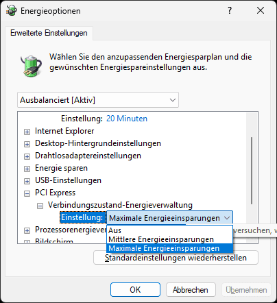

Windows verhindert das nvmes in den Deep-Sleep gehen. Also kurz im Energiesparplan geändert und es erlaubt und schon wurde die SSD nicht mehr warm, und spürbare Performance-Einflüsse hat es nicht gegeben.

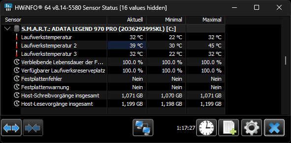

Vorher:
Energiesparplan.
Nachher:

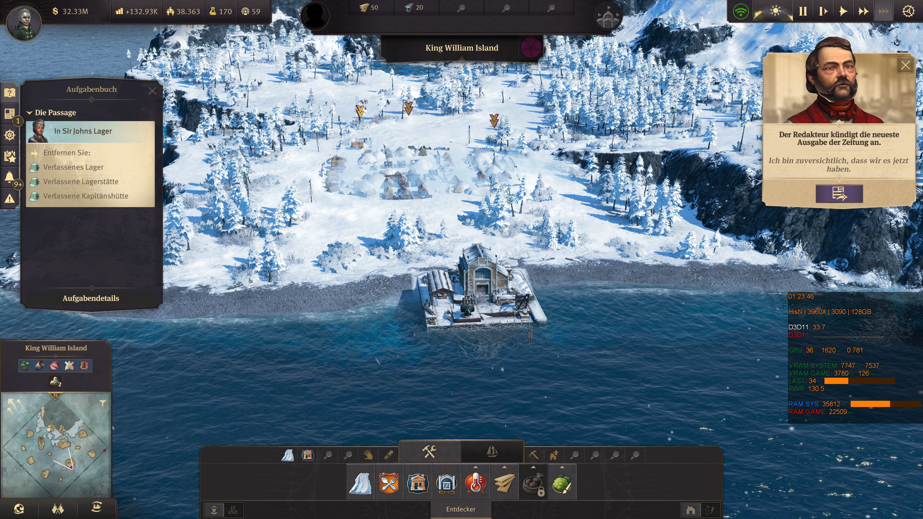

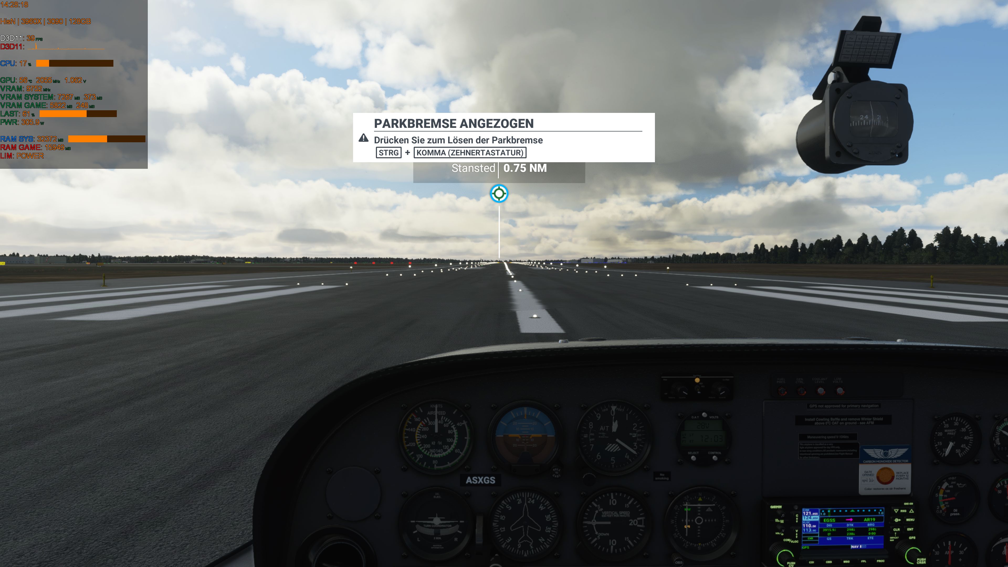

Mir kommt es öfter unter, dass die Auslastung 32GB erreicht. Nicht heute. Schon vor Jahren. Liegt halt daran, dass ich seit Jahren mehr als 32GB RAM im Rechner habe und seit Jahren hinschaue, und das ich meinen Browser beim zocken nicht schließe (denn genau dafür ist genug RAM ja da, unter anderem^^).
anno1800_2022_05_09_034ju4.jpgflightsimulator_2021_9ik88.jpgforspoken_2023_02_13_wniqa.png

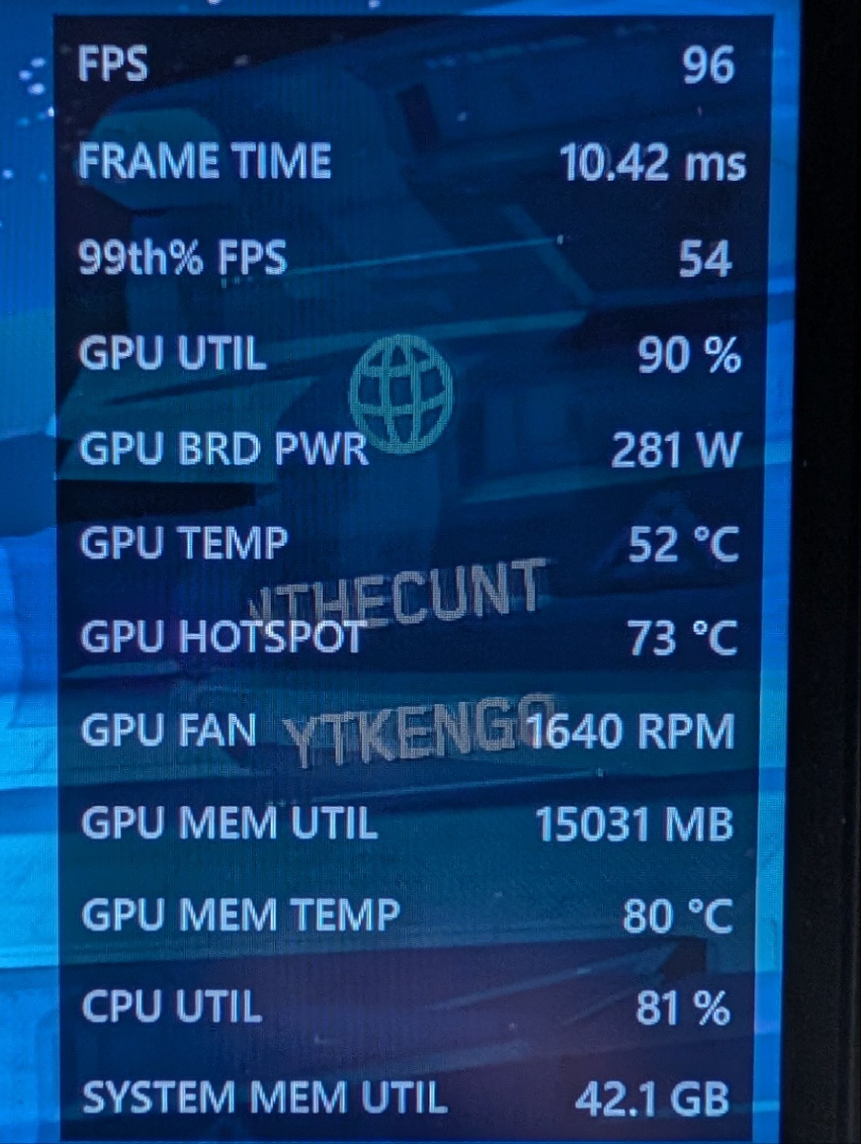

Neulich einfach nur beim Rumstehen in der Invictus Messehalle mit den System aus der Signatur. 80% beim 9800X3D ist selbst bei SC eher selten. Die GPU ist auf 285 W eingebremst und VRAM läuft an der Kotzgrenze...
