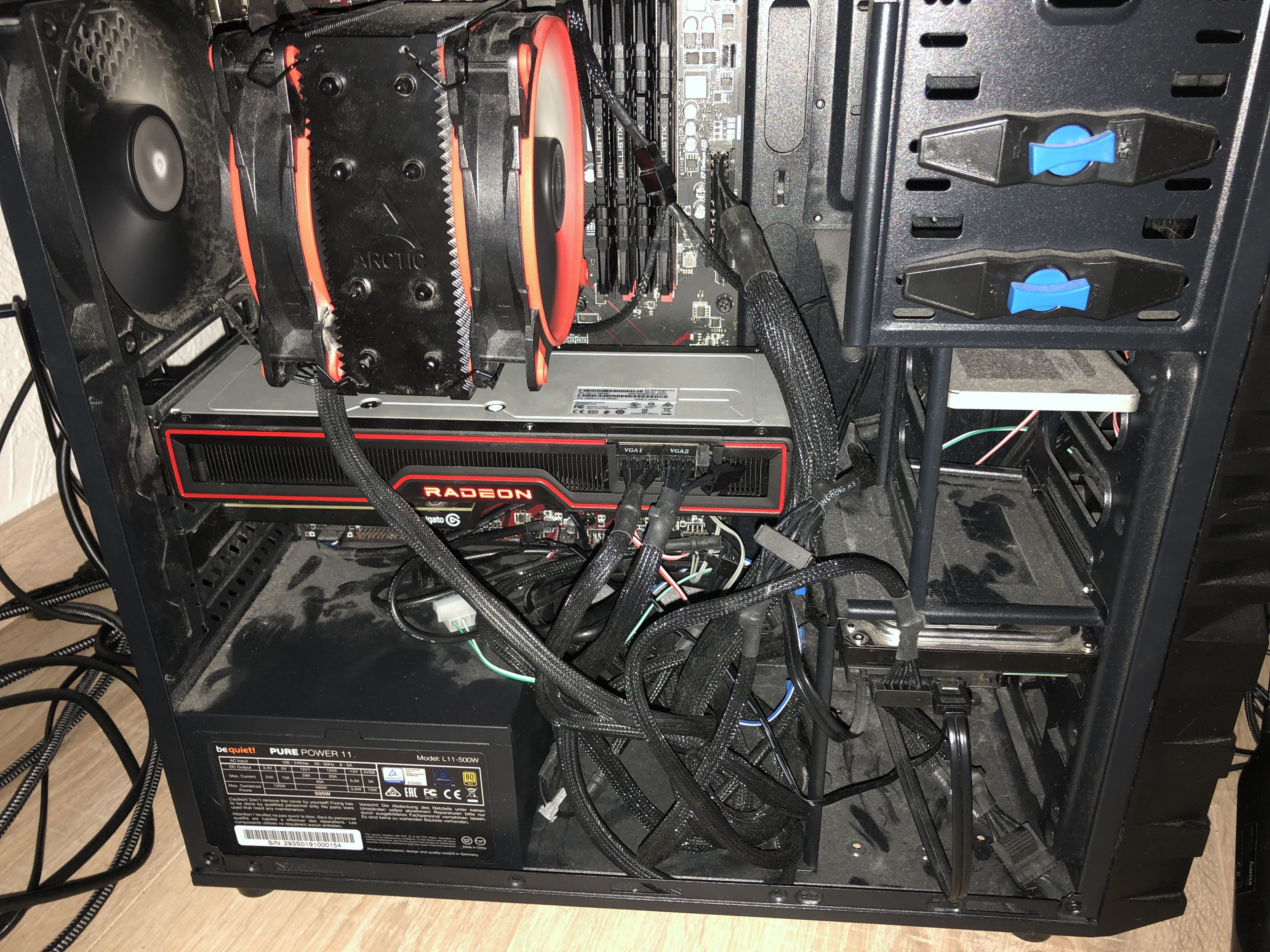

beim letzten Foto scheint ja der Lüfter komplett verstaubt zu sein?

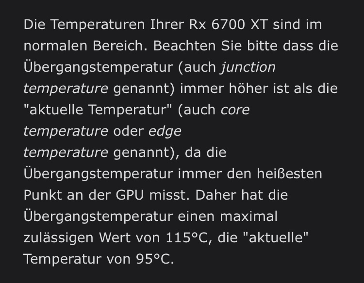

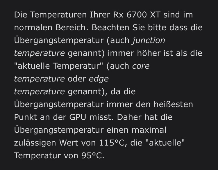

Der amd Support ist der Meinung, dass die Temperaturen normal sind..

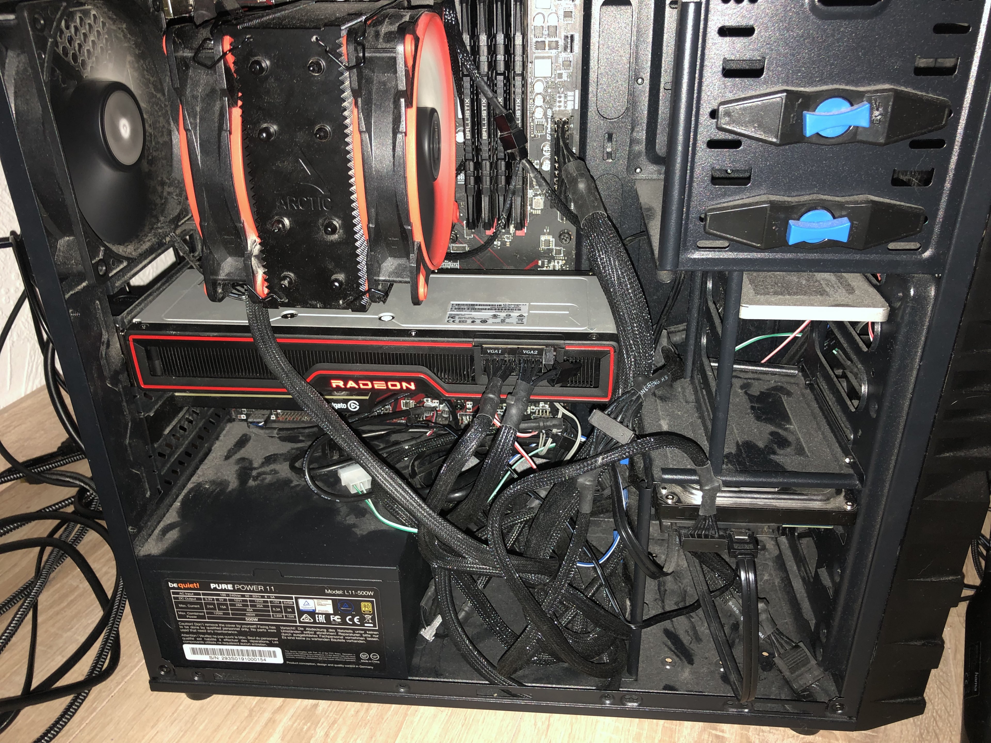

Seitenwand mal bitte ab und dann nochmal Testen! Das Gehäuse dürfte von den Bildern her schon eine etwas ältere Generation sein und den Luftstrom nicht sonderlich begünstigen.

Hier noch das Foto von innen
Werde es so mal testen, kann es halt auf Dauer nicht so lassen, da ich Angst habe, dass meine Katzen an etwas falsches ran kommen.. :)
Bitte nicht böse nehmen, aber dein Case ist einfach nur dreckig ;)
Teste mal und schau mal, es kann wirklich daran liegen, Gehäuse hat mmn ein extrem schlechten Airflow + überall Staub + Knebelmanagement nicht vorhanden was auch den Airflow behindert ;)
Sollte das Stuttering dann nicht mehr auftreten, bitte Gehäuse säubern und die Kabeln vernünftig verlegen. Alternative: Neues Gehäuse ;)

und definitiv den Gehäuselüfter reinigen, hat sehr viel Staub.
