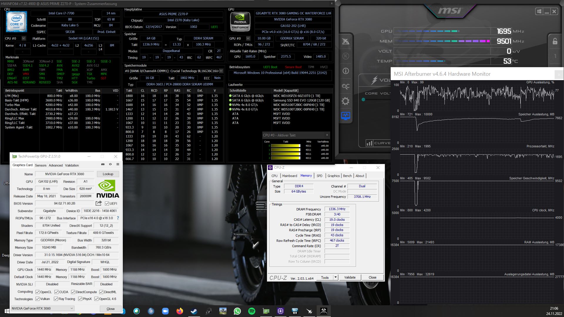

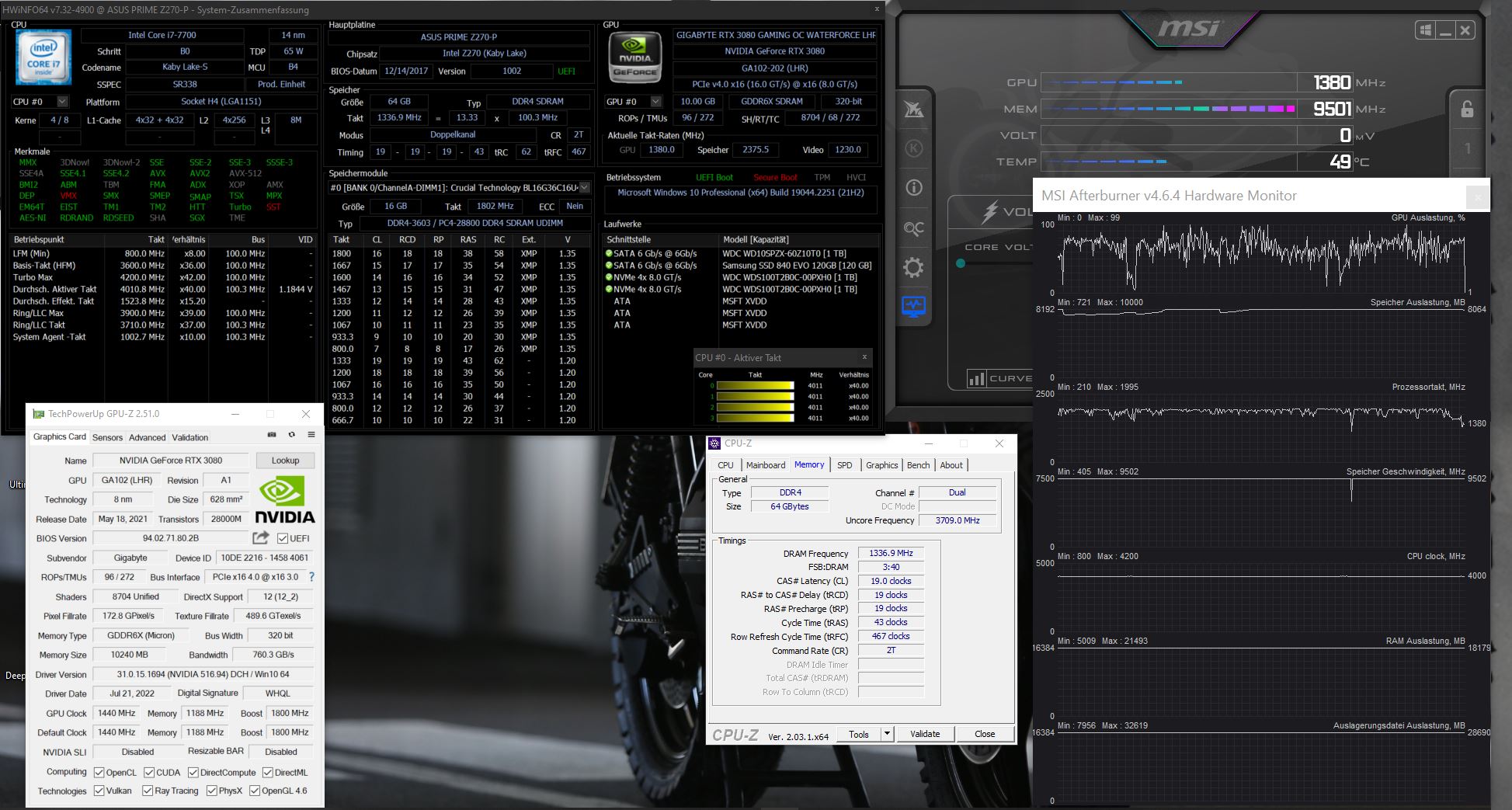

So hier mal zwei Bilder mit den empfohlenen Programmen während ich im Game war und auch die Grafik Probleme hatte. Ich hoffe das passt so
@Zwergi1989:
RAM läuft nur mit 2666 CL19, warum? XMP schlicht nicht geladen oder läuft es damit nicht? laut HWiNFO ist das btw Ballistix 3600 und nicht wie eingangs von dir geschrieben/verlinkt 3200.
ausgehend von der auslastung der graka bewegst du dich da zu 99% im CPU-limit. wie sahen die fps dabei aus?
mich würde immer noch interessieren welche "10 jahre alte hardware" da mehr fps liefern soll.

Mach uns auch mal ein Bild von der Auslastung der CPU, die GPU Auslastung (welches Spiel war das) schwankt sehr stark, da könnte eine neue CPU helfen, der 7700K ist am Ende dann doch nur ein 4 Kernen.
