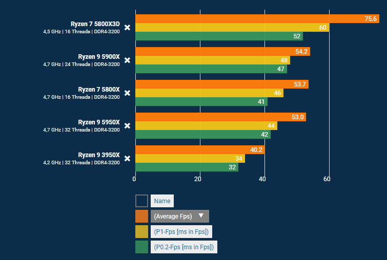

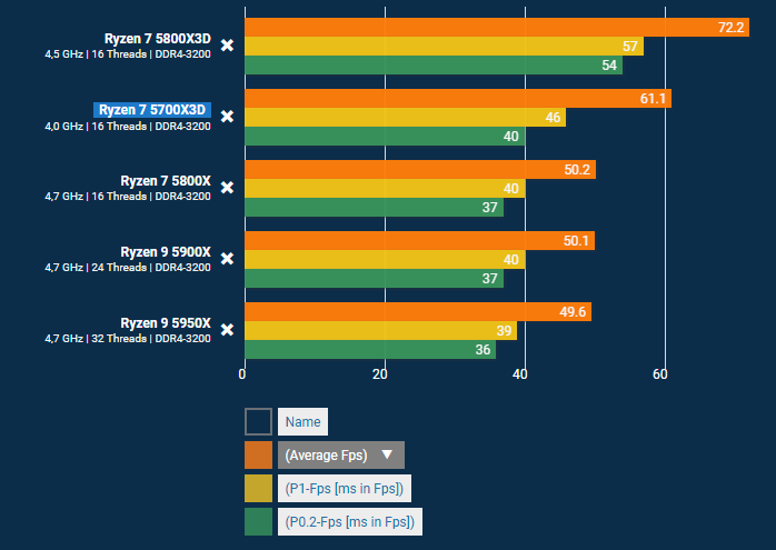

Hier 2 Vergleiche von Ryzen 5000 beim MSFS 2020, der 3950X liegt auf ähnlichem Niveau wie der 3800X:
Die Messwerte lassen sich nicht 1:1 auf den MSFS2024 übertragen.
Man, sieht dass die Anzahl der Kerne keine Rolle spielt, während sich die X3D Modelle deutlich absetzen können. Leider fehlt dem 5700X3D gegenüber dem 5800X3D ca. 10% Takt.
Selbstverständlich profitiert auch der X3D von RAM mit guten Timings. 3600 CL16 ist definitiv schneller als 3200 CL16. 2x Dual Rank oder 4x Single Rank ist schneller als 2x Single Rank.

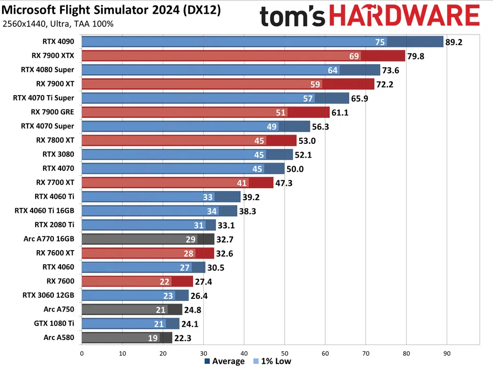

Mit der 7800XT bist du gut aufgestellt, hier mit Ultra Settings:
Ich würde erstmal abwarten ob FSR3 noch ins Spiel integriert wird und zuerst das CPU Limit beheben.
Das stimmt, nützt aber nichts, wenn die CPU auf 15-20 FPS limitiert.Pisaro schrieb:Es stimmt allerdings auch das nVidia durch DLSS teils deutlich stärker ist im Flugsimulator.
und mit welcher CPU?

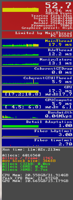

Mit WQHD bekommst du die GPU schon gut ausgelastet, in Städten limitiert jedoch die CPU.

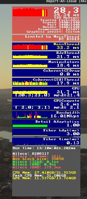

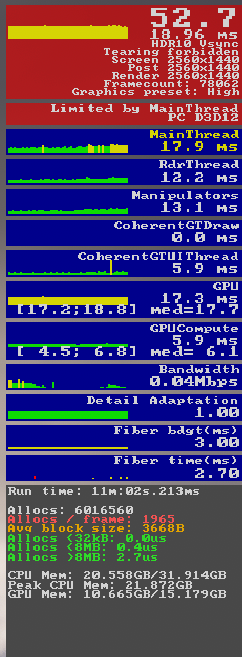

Du kannst im Menü die Entwickleroptionen aktiveren und dann unter Debug "Display FPS" auswählen dann bekommst du folgende Anzeige (hier beim Überflug über Manhatten):
Limited by GPU heiß GPU Limit.
Limited by Mainthread (wie hier im Bild) bedeutet CPU Limit.
Vermutlich hängst du extrem im CPU Limit (ausprobieren). Mit der vorhanden Plattform bekommst du (neu kaufbar) mit dem 5700X3D das beste Ergebnis. 64 GB RAM oder eine andere GPU werden hier nicht helfen. Wenn die GPU limitiert, kannst du (auf Kosten der Bildqualität) die FPS mit niedrigen Settings und/oder FSR2 erhöhen.
danke werde ich mal versuchen und ein Screenshot machenAMD-Flo schrieb:Hast du noch anderes Zeug im Hintergrund laufen, Browser usw.?
Probiere es aus. Limited by Main Thread ist hartes CPU Limit. Es gibt zwar ein paar Regler, die die CPU entlasten, aber das bringt nichts. Auch eine Nvidia GPU mit Framegen rettet dich nicht. Eine 4070(S) oder 5070 mit nur 12 GB VRAM wäre auch nur ein Sidegrade, da müsstest du schon auf die neue 5070 TI mit 16 GB ab 879€.

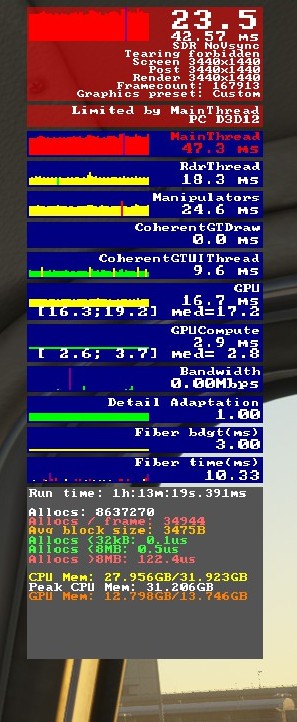

Das ist über Manhatten
Das ist am Flughafen mit mittleren Flughafenverkehr

Du kannst jetzt zum testen den Bodenverkehr aufs Minimum einstellen und schauen, ob es besser wird.
Wie erwartet hängt du CPU Limit.
Der 5700X3D wird das Problem nicht komplett lösen, aber grob 40% mehr Frames sollten es schon sein.

@AMD-Flo naja 30fps würden mir auch schon reichen mit der Einstellung und TAA mit 100%. Daher werde ich mich nach der 5700x3d und 5800x3d umschauen.
Erweitern will ich ja nicht, ich tausche sie aus auch aus diesem Grund
Der RAM wird vom SIM überfüllt, deswegen habe ich mir auch neue Riegel bestellt und die Alten verkaufe ich
Die neuen Riegel sind nicht schneller als die alten. Der große Cache vom X3D reduziert zwar die RAM Zugriffe erheblich, sobald die Daten nicht im Cache liegen, muss die CPU warten, bis die Daten vom RAM geladen wurden. Die CPU hängt am Tropf der Speicherlatenz.AMDPhil schrieb:deswegen habe ich mir auch neue Riegel bestellt
