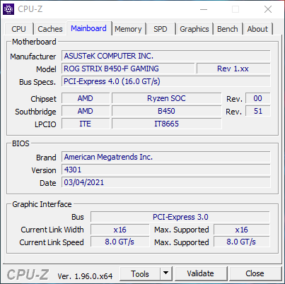

war es das Board? https://geizhals.de/asus-rog-strix-b450-f-gaming-90mb0ys0-m0eay0-a1843402.html ?
Boardtreiber schon aktualisiert?
welches Bios ist da drauf?
CPU-Z installieren und da mal bitte schaun ( Tab Mainboard) oder direkt nen screenshot posten
ausbalanciert oder Ryzen Balanced? Bitte mal Ryzen Balanced ausprobieren

problem ist ich habe kein ryzen balanced mehr das ist weg hab aber die aktuellen chipsatz treiber installiert

den aktuellen Chipsatztreiber bei AMD benutzt oder den von Asus geladen? Der von Asus ist eine ältere Version.
bei AMD steht der Plan wieder drin
"AMD Ryzen™ Power Plans (required for UEFI CPPC2 in Windows® 10 May 2019 Update)"
https://www.amd.com/de/support/chipsets/amd-socket-am4/b450
