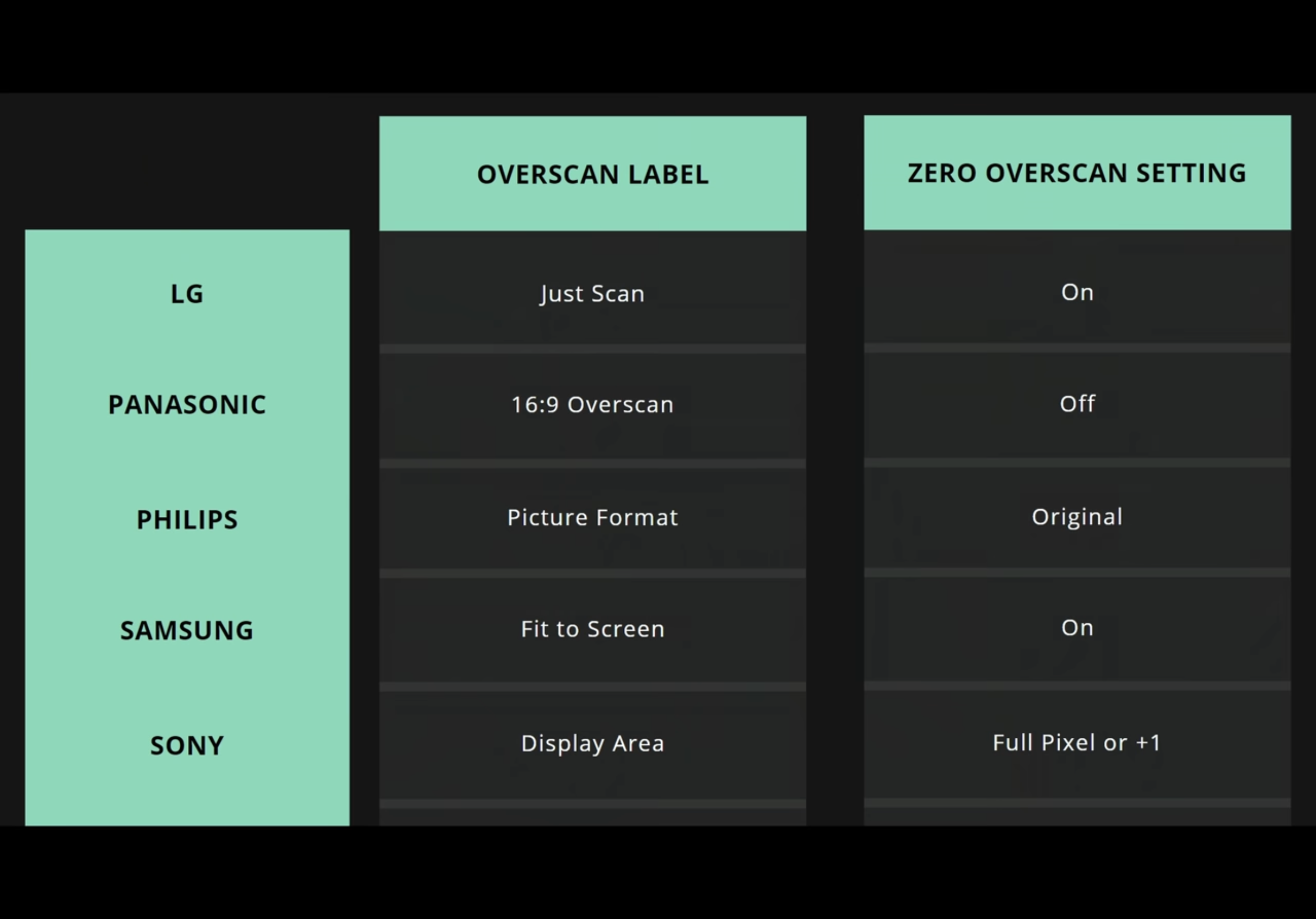

@Kohlhaas
Die meisten Hersteller stellen standardmäßig den Digitalen Bildzoom (Overscan) auf „ein“ was zu Schärfe Verlust führt da in das Bild, man könnte sagen digital reingezoomt wird, wie bei Handy Kameras ins Bild gezoomt wird.
Daher sollte man auf die native Auflösung umstellen. Siehe Bild.
Mfg
Majinwalkman
Und die „Rauschunterdrückung“ auch deaktivieren, das sind auch so Funktionen die für SD-Signal bzw. Analoge Zuspielung ist… das sind immer zwei Einstellungspunkte. Aktiviert auch jeder Hersteller Standardmassig, warum auch immer .
Mfg
MajinWalkman

Overscan muss man nur aus/einschalten bei PC Zuspielung. Jeder DVB Receiver, egal wie billig oder teuer, der zeigt immer das korrekte Format an, der interne Tuner sowieso.
Das ist nicht korrekt. Bei vielen Fernsehern muss man Overscan bei Betrieb über den Tuner manuell deaktivieren. Bei einigen Samsung TVs lässt es sich nicht abschalten.
Da man für SDR Programminhalte den Overscan jedoch nicht deaktivieren kann, wirkt das Bild aufgrund des leichten Zooms teilweise etwas softer verglichen zu den Flagschiff-Modellen anderer TV Hersteller.
4kfilme Test: Samsung QN95A
? Hatte bisher kein TV wo es Werksseitig nicht verstellt war. Immer waren die „Weichzeichner“ an. Und alle Reviews die ich bisher gesehen, gelesen oder gehört hab, weisen wenn kompetent immer darauf hin das zu deaktivieren.
Jeder Receiver und Tuner zeigt das an was der Hersteller dieses will und ob das korrekt ist… meist nicht.
Mfg
Majinwalkman
Geht über Service Menü, man muss nur wissen wie
