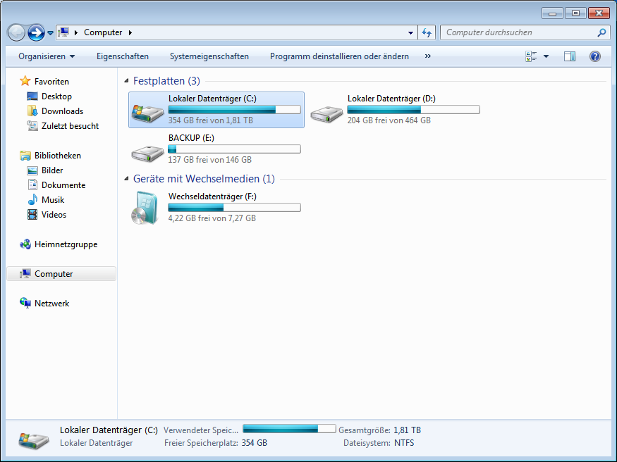

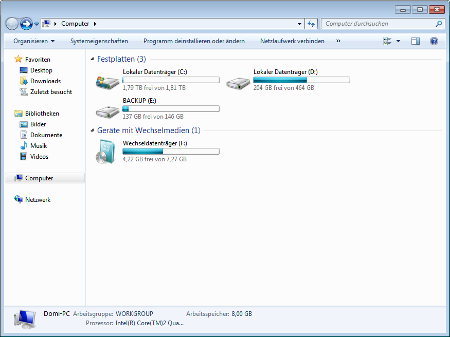

Habe gerade Windows neu installiert und es fängt wieder an.
Ich konnte diesmal aber noch Screens machen und Paint öffnen, damit ihr wisst, was ich meine.
PS: Sata Kabel wurde bereits getauscht.
Ergänzung:
Dies tritt meistens auf, wenn ich ein programm installier, oder die festplatte ein wenig belaste auf.
