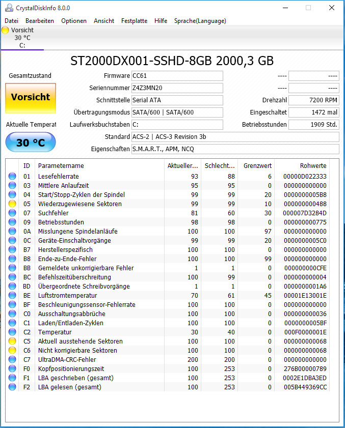

Poste doch bitte mal den Screenshot von CrystalDiskInfo für die Platte, ziehe aber bitte das Fenster soweit auf, dass alle Attribute und auch die Rohwerte vollständig sichtbar sind, also keine Scrollbalken mehr erscheinen. Bitte mache den Screenshot aus Windows und nicht mit einer Kamera vom Bildschirm und nur den Screen von CrystalDiskInfo, mit Alt+Druck erzeugt Windows einen Screenshot des aktiven Fensters in der Zwischenablage oder probiere mal die Tastenkombination: 'Windows Taste + Shift + S'.

Anbei der Screenshot von CrystalDisk. Ich hatte auch schon nen Scan gemacht. Dabei failten smart short self-test, drive self-test sowie targeted read test.

Erstmal: Der Satz im Zitat oben stammte von Dir und nicht von mir, ich hatte ihn selbst nur zitiert, dies solltest Du bitte korrigieren. Dann ist klar das es weiterhin Fehler bei der Platte gibt, die S.M.A.R.T. Werte der Platte die Du in #7 gepostet hast, sind nicht in Ordnung und die ST2000DX001 sollte ersetzt werden.
